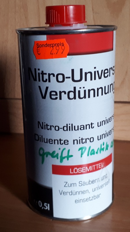

Wollte im Baumarkt die Nitroverdünnung kaufen an erster Stelle zum reinigen der Pinsel.
Bisher brauchte ich die Farben nicht verdünnen. Sind bisher alle schön flüssig.
Im Baumarkt gibt es aber auch außer der Nitroverdünnung die Universalverdünnung, Aceton, Pinselreiniger und Spezialbenzin.
Die Nitroverdünnung ist aber am besten für die Reinigung der Pinsel nach Gebrauch der Email Farben geeignet?

Meine einzige (Baumarkt-)Verdünnung
Die Frage kann ich dir leider nicht beantworten.
Wie du an meinen Bild siehst, ist das alles recht verwirrend...
Mit dieser "Verdünnung" reinige ich auch meine enamel-Sachen, besonders wenn es "ums Grobe geht".
Mit Painta Clean gehe ich dann bei der Airbrush ran, nachdem ich enamel verarbeitet habe.
