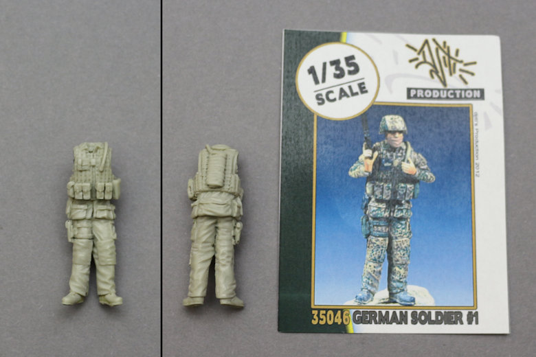

Heute sind meine Figuren gekommen. Einmal eine Resinfigur von Djiti´s Production aus Frankreich und ein Miniaturen-Set vom ukrainischen Hersteller Master Box. Der Plan ist, eine Figur mit auf die Base zu stellen, als "schmückendes Beiwerk". Der Dingo selbst wird nicht bemannt. Ich denke, aus dem Sortiment werde ich was passendes finden, wenn es dann soweit ist.

Inzwischen habe ich die Figuren-Sets näher in Augenschein genommen. Es gibt sowohl bei der Resinfigur von Djiti´s Production als auch bei dem Set von Master Box Merkmale, die mir sehr gut gefallen, aber auch Dinge, die ich nicht so klasse finde. Die Resinfigur ist m.M.n. ein wenig besser detailliert als die Plastikkameraden und auch das Equipment am Körper wirkt authentischer. Den Trinkrucksack finde ich nice – und ist für die geplante Sezene ein absolut passendes Detail.

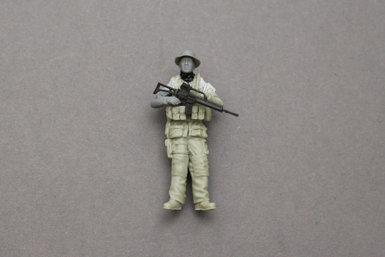

Dafür mag mir die Pose mit nach oben gerichtetem Sturmgewehr nicht gefallen, das wirkt doch ein wenig zu lässig und erinnert eher an eine Szene aus einem billigen Action-Fim. Also habe ich mir gedacht, nimm das Beste aus Beidem und bastel daraus eine neue Figur:
Kopf mit Hut und rechter Arm stammen aus dem Set von Master Box, der restliche Körper ist von Djiti´s Production. Das G36 ist aus der Restekiste (dürfte von Trumpeter sein). Ein Helm, der an der Montur befestigt wird, kommt noch dazu.
Kann man doch lassen, oder was meint ihr?
Sieht gut aus. Ich habe mich bisher nie getraut Figuren zu verändern :oops:

Technisch 1A.
Vielleicht noch den Lauf mehr Richtung Erde? Wäre ich so in meiner Bundesheerzeit rum gelaufen, wären das in etwa 500 Liegestütz gewesen :D

@Frank: Grundlegendes habe ich ja nicht geändert. Köpfe sind mehr oder weniger gleich; am Hals passt es nicht ganz, aber da habe ich schon eine Idee (das Schwarze auf dem Foto ist lediglich Knetmasse zum provisorischen Fixieren). Und der Arm passte fast nahtlos an den Rumpf, da hatte ich schlicht Glück.
@Rainer: du hast recht, die Position wird noch optimiert. Das Gewehr ist nur lose in die Hand gelegt fürs Foto.
