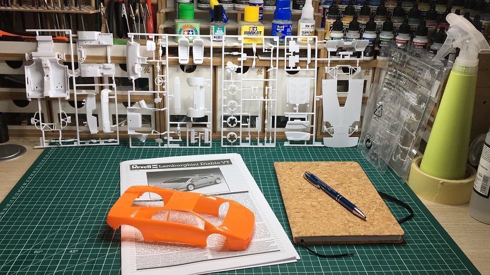

hier stelle ich euch meinen zweiten Bausatz vor. Hatte schon vor dem Sommer angefangen – und hier und da Bilder gemacht. Heute Abend habe ich mich dann spontan dazu entschlossen einen Baubericht hier einzustellen.
Die von Revell vorgeschlagene Farbwahl werde ich hier gezielt ignorieren – da ich etwas mit den Airbrush Farben von Vallejo experimentieren möchte. Ist ja schließlich erst das zweite Modell.
Die ganzen Chromteile wollte ich nicht haben – also haben sie erstmal ein kurzes Bad im Backofenreiniger genommen.

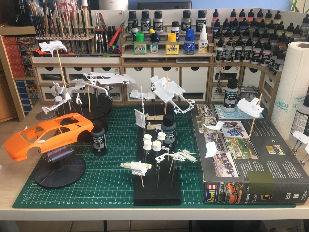

Alle Teile wurden geschliffen, gereinigt und dann nach der Grundierfarbe getrennt sortiert.
Die alten Chromteile habe ich in Messing-Metallic angefangen zu lackieren – und die Karosserie hat die erste Schicht schwarze Grundierung.

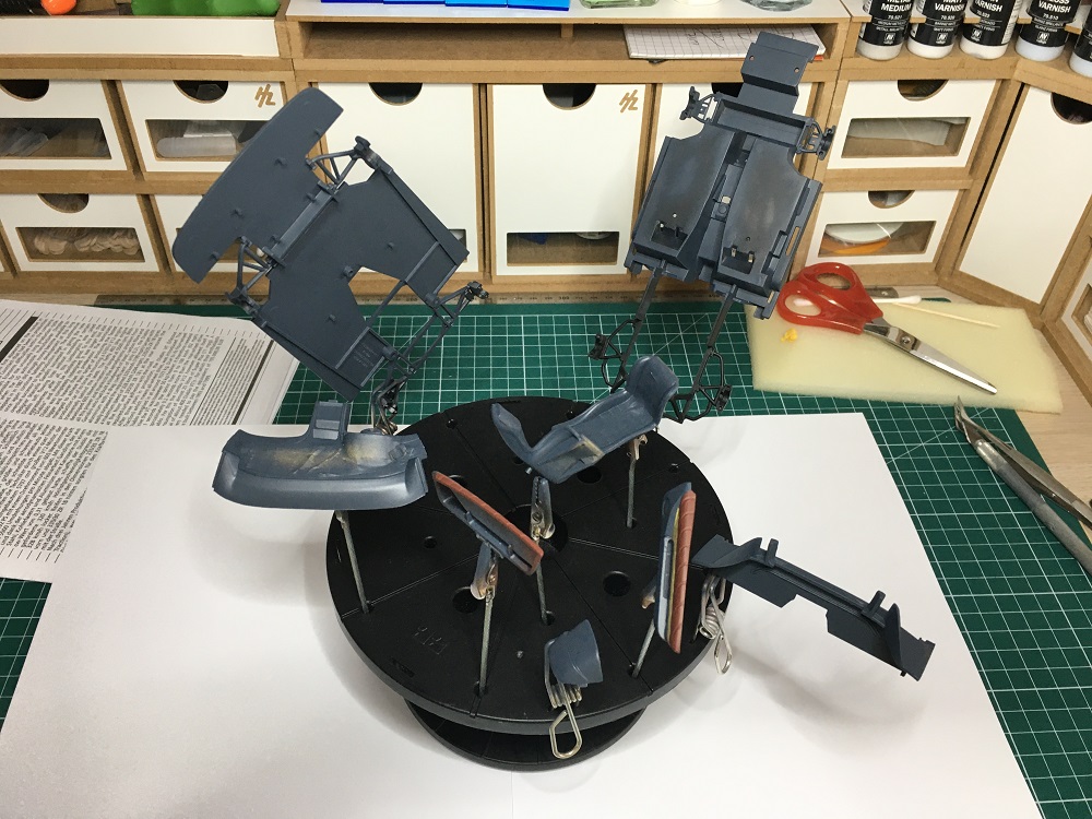

Dann kam die Inneneinrichtung dran. Hier habe ich mir ein dunkles Braun ausgesucht was etwas in die Richtung von Leder aussehen soll in Kombination mit einem dunklen Grau. Hier war die große Herausforderung die Teile ordentlich mit Klebeband vor dem Airbrushen sauber abzukleben. War eine ordentlich lange Fummelei – aber fürs erste mal recht gut gelungen.

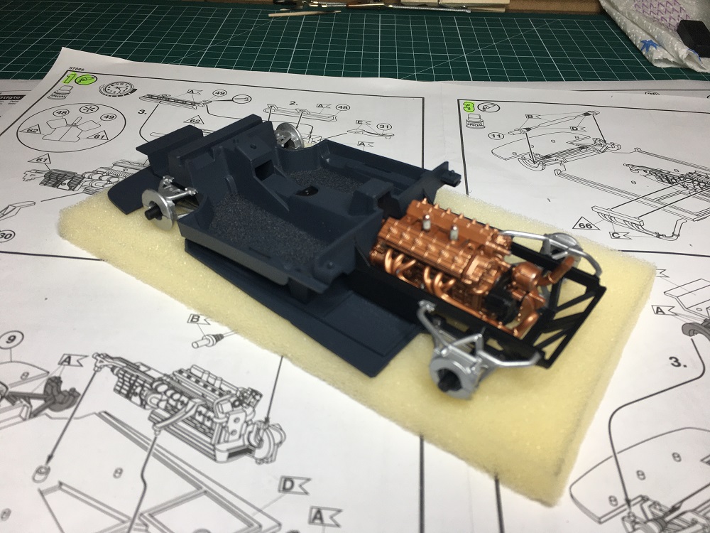

Der fertig lackierte Motor durfte jetzt auf die Bodenplatte – und die silbernen Teile wurden mit dem Pinsel gestrichen.

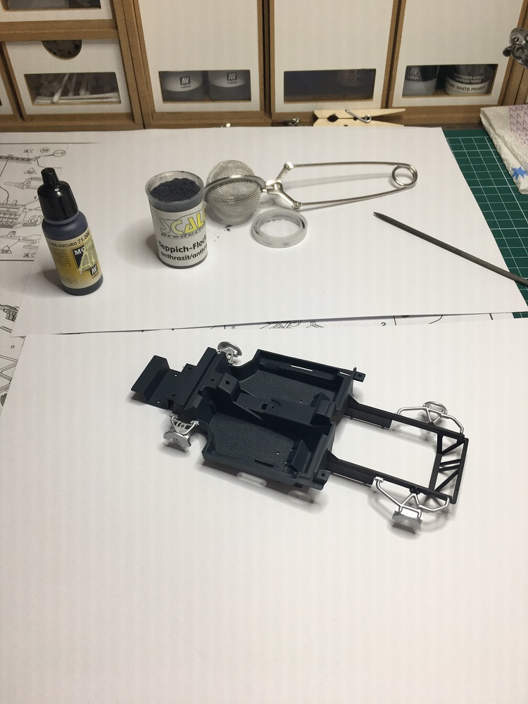

Da dieses Fahrzeug nicht nur zu testzwecken was die Lackierung angeht herhalten soll – werde ich auch das Flocking ausprobieren.

Auf deinem 5. Bild hat du drei "Gruppen' aufgestellt. Hat jede ihren eigene Grundierung?

@ Baka: Als "Kleber" habe ich eine Farbe genommen die der Farbe der Teppichflocken am nächsten kommt. Die habe ich etwas dicker aufgetragen und die Flocken reingestreut (ist auch im Bild zu sehen die Farbe). So fällt eine evtl. Fehlstelle nicht auf
@ Bert: Ich hatte zuerst drei Gruppen - eine schwarze matte Grundierung - eine matte graue Grundierung und eine glänzende schwarze Grundierung. Wollte zuerst die Karosserie mit der Vallejo Shifter Farbe lackieren - das ist eine Farbe die je nach Blickrichtung wechselt. War mir aber nicht ganz sicher und habe es kurz vor brushen geändert und alles matt grundiert.
