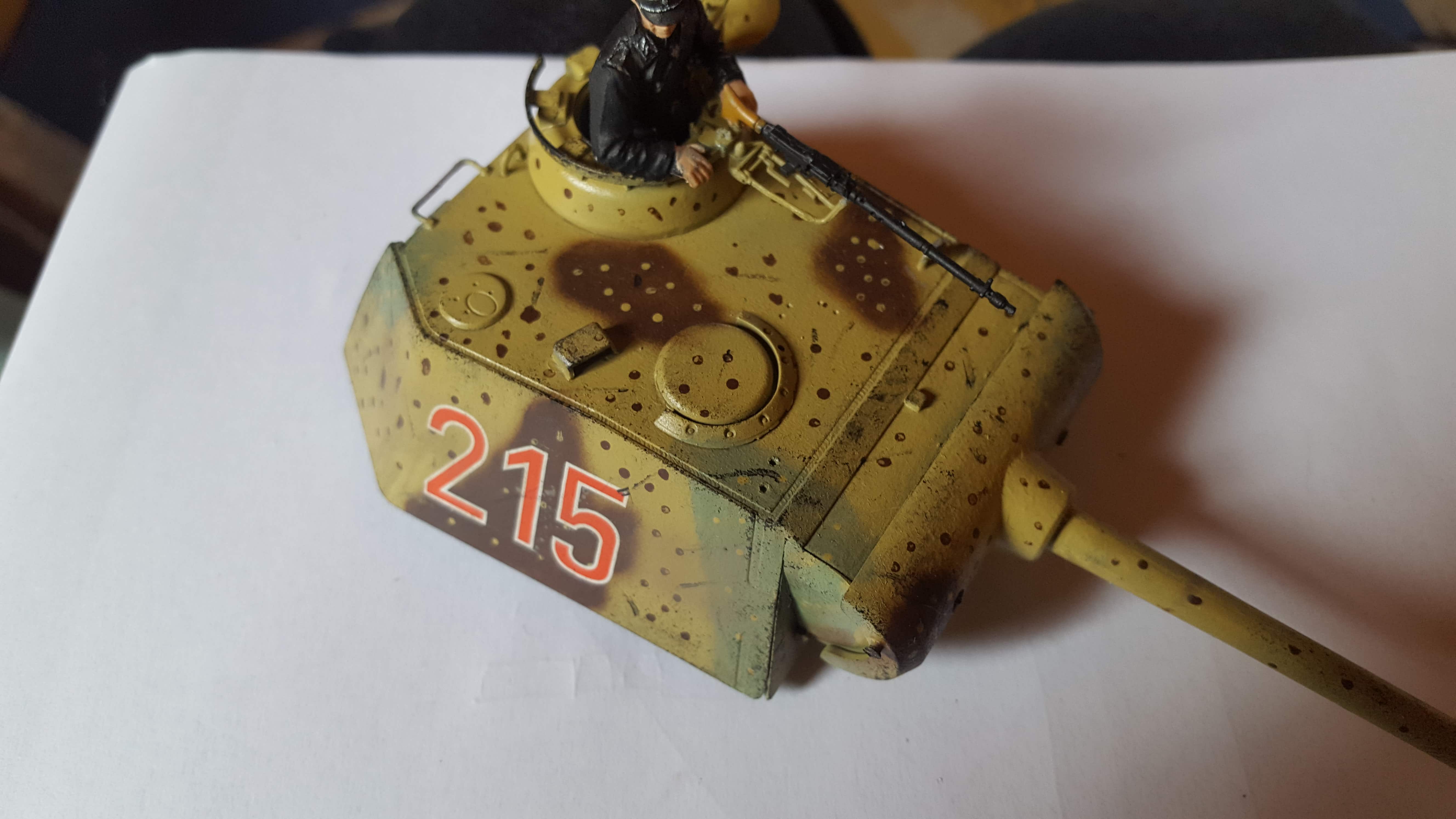

Moin zusammen,
Ich hab mir vor 2 Monaten oder so das 2023 erschienene Einsteiger Airbrush Set von Revell zugelegt, da ich mir nicht immer die teuren Spray Colours kaufen wollte. Ich hab mir ca 35 Flieger in 1/144 und wenige in 1/72 angesammelt und nach dem Spachteln möchte ich diese gerne 1. grundieren und 2. Lackieren.
Nun meine Probleme:
1. Mischen von den Aqua Farben. Alle Farben haben eine unterschiedliche Konsitenz bei mir, manche sind dünn- manche sau dickflüssig, ich lese immer man soll die Milchig mischen?
2. Nachdem ich 04 Weiß Glänzend mit Revell Aqua Color Mix gemischt hab und auf einen A388 gespritzt hab hat es nicht geglänzt, auch nach 2 weiteren Malen nicht. Was mache ich falsch? Liegt es an mir, der Pistole, dem Kompressor, dem Mischverhältnis, der Haltung der Pistole?
3. Auf der Suche nach ner Grundierung im Laden die Revell Airbrush Grundierung Aqua basiert geholt, in die Airbrush gekippt, und nach 2sek gesagt es geht, auf ein Triebwerk einer 787-9 gespritzt und dann blubberte es und Farb Spritzer haben versauten das Triebwerk. Nochmal 2 min danach ging nix mehr. Nach 1std 40 reinigen aufgehört. Am nächsten Tag gesehen das noch Farbe in der Nadelkappe (?) (Das Ding sieht aus wie eine Pilone nur in silbern) die laut Anleitung abging aber dies nicht tat gesehen das Farbe drin war. Also eine Zange genommen und da war sie ab. Alles gereinigt , zusammengebaut, ende vom Lied: NICHTS geht. Keine Luft kommt raus, kein Wasser. Nadel war verbogen, hab eine von amazon mit 0,2mm reingetan. Bei der originalen und der anderen ging nichts. Woran liegt es? Was mach ich falsch.
Über Hilfe wäre ich sehr erfreut. Meine armen Nerven
Nun meine Probleme:

Hey Jan....
Ja....da erkenne ich mich zu meine Airbrush Anfänger Zeit wieder, ich hatte ähnliche Probleme.
Also versuche ich dir mal zu antworten.
Zu 1...: Milchig heißt, das die Farbe die Konsistenz von Milch hat. Das ist aber ziemlich vage. Ich mache das so.... Zum anrühren der Farbe ....Aqua Color......nehme ich ein Glaspinnchen......(ja die, aus denen man auch einen Korn trinken könnte)....weil die Farbe nicht gut an Glas haftet und man das Pinnchen nach Gebrauch mit Wasser auswaschen kann. Beim anrühren tupfe ich mein Rührstäbchen öfter an die Glaswand. Wenn die Farbe gut und schnell am Glas runter läuft, passt das bei mir mit dem Verdünnen.
Zu 2...:Du könntest 100 Schichten weiß 04 glänzend drauf sprühen und das glänzt nicht. Ähnliches habe ich auch bei anderen Revell Aquas glänzend erlebt. Seit dem benutze ich immer eine Auto Klarlack von Tristar Color für das finish. Kannst natürlich auch andere Klarlacke aus dem Baumarkt nehmen. Bloß das mit dem Dosieren ist bei einer Spraydose schwierig. Glanzfarbe die zum Beispiel funktioniert ist die Tamiya. Die setze ich immer öfter ein.
Zu 3...:Bei der Revell Grundierung hatte ich die Gleichen Problem, das Zeug verstopft sehr schnell die Airgun. Da nehme ich auch eine Grundierung aus der Dose aus dem "Action" (so heißt der Laden). Findet man aber bestimmt auch in jedem Baumarkt.
Wenn deine Gun spritz und blubbert sitzt die Gun meistens ziemlich zu. Dann kommt es zu diesen Spritzern. Mein Tipp: nimm ein Blatt Papier und mache ein paar Übungsschwünge. Wenn das auf dem Papier gut aussieht, sieht es auch auf dem Modell gut aus. Und denk dran... immer außerhalb der zu lackierenden Fläche anfangen zu sprühen und dann über das Modell.
Deine Gun solltest du immer nach der Lackierung säubern. Wenn du mehrere Farben lackieren möchtest, reicht dazwischen ein durchspülen. Ich mache das mit einem Alkoholzeug "Isopropanol". Angeblich geht das auch mit Fensterklar....ist ja auch Alkohol drin. Aber das habe ich noch nicht ausprobiert. Es gibt unendlich viele Tutorials zum Thema Reinigung deiner Airgun bei You Tube. Guck mal rein.
Niemals geht man mit ´ner Zange an sein Airgun. Die Nadeln sind schneller verbogen als du gucken kannst. Außerdem kannst du natürlich nicht irgendwelches Zubehör (Nadeln Düsen, usw.) in deiner Gun verbauen. Es muss immer zu deinem Modell (Modellname, Nummer) passen.
Ach ja.... Wasser in der Gun?...kann man trinken das Wasser....aber in der Gun halte ich davon gar nichts.
Reinigen sofort und nicht am nächsten Tag....klar das die Nadel dann fest sitzt.
Zum Schluß....mit was verdünnst du deine Aquas? Ich empfehle den Aqua Color Verdünner von Revell, der hat einen Trocknungsverzögerer drin. Bei längeren Lackiersitzungen, zwischendurch mal mit Isoprpanol spülen.
So, ich hoffe das hilft dir erst mal weiter.
Gruß, Dirk.
Gruß, Dirk.
