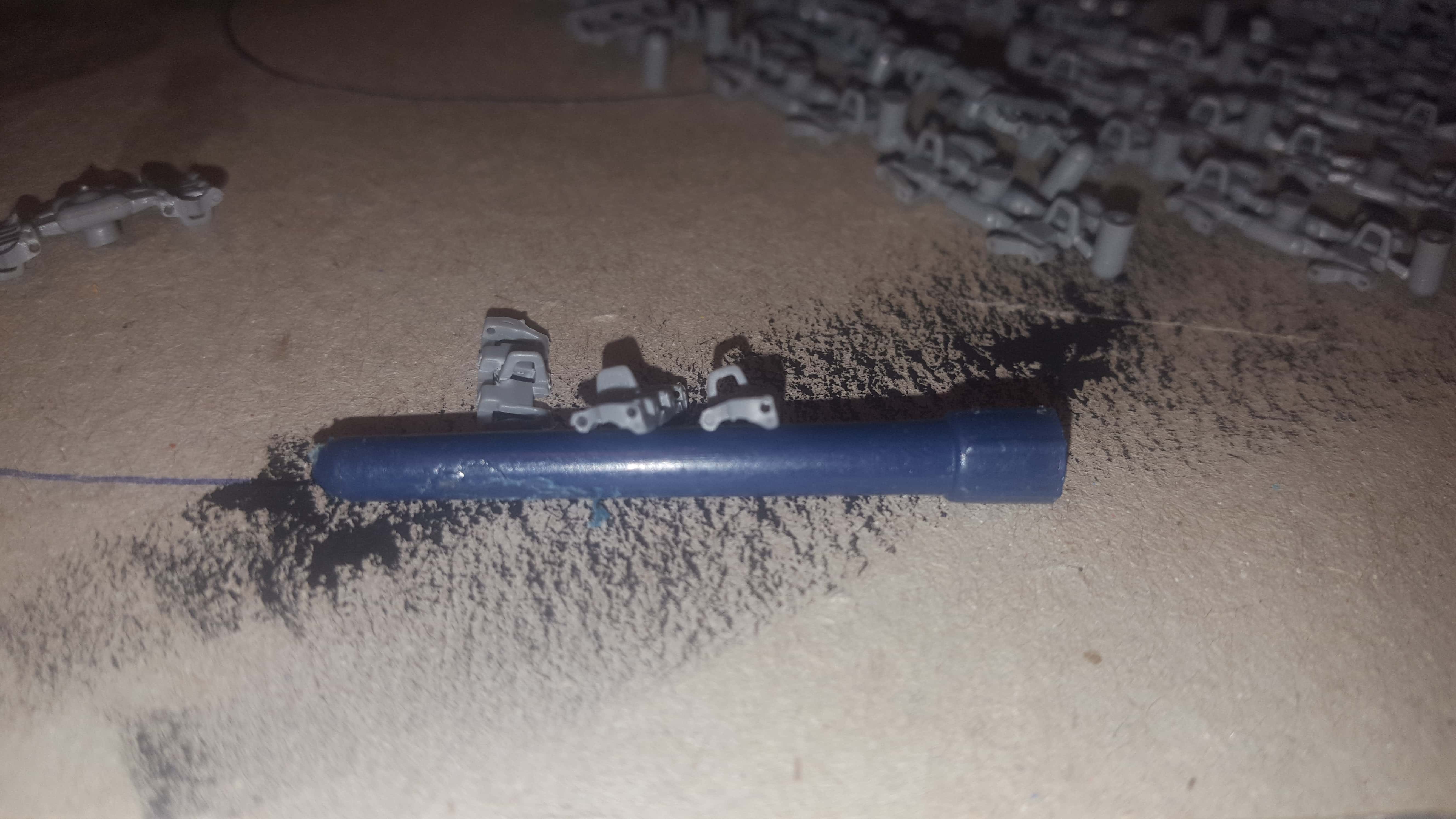

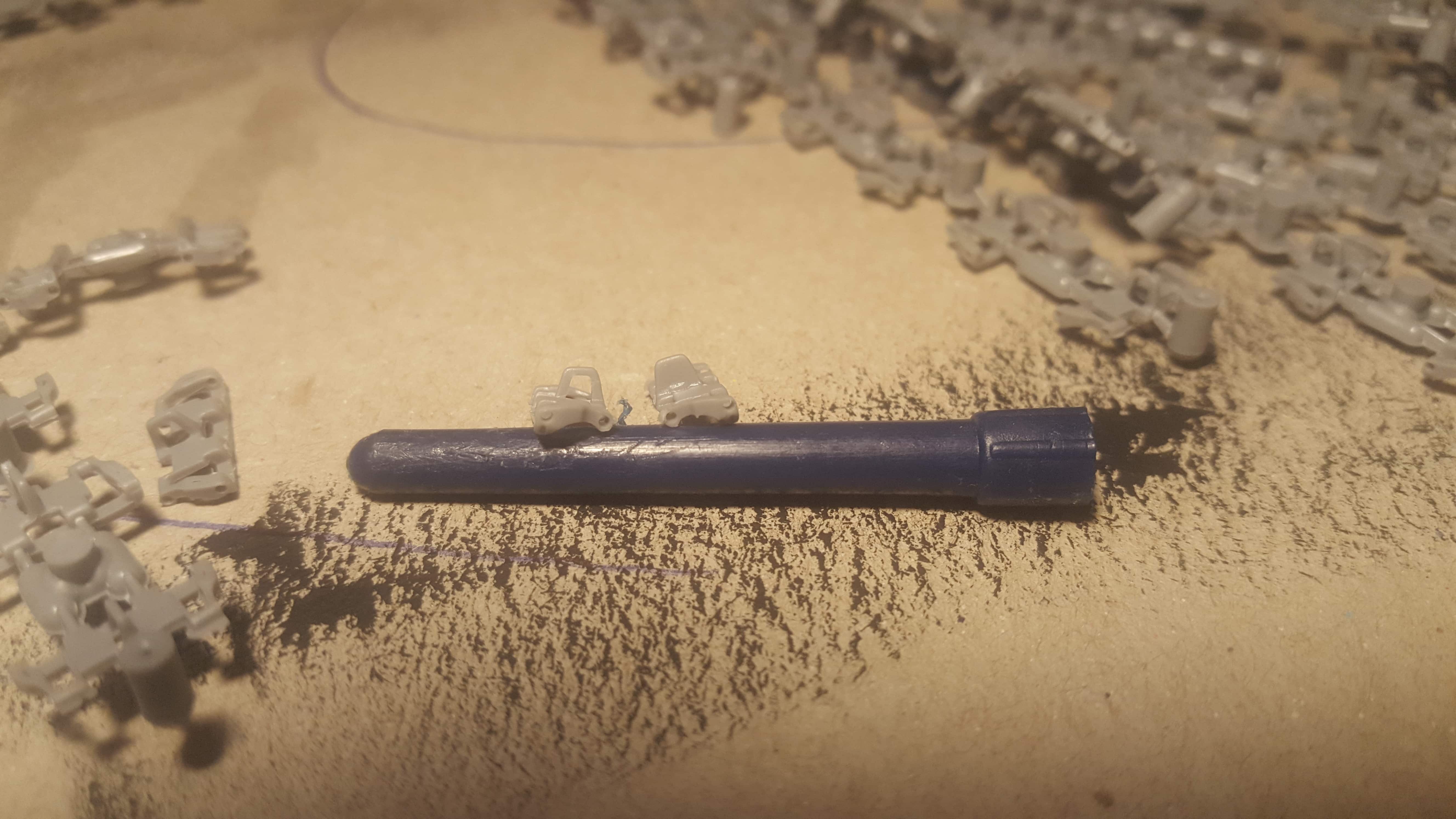

Ich habe mit denn Ketten angefangen da gingen die ersten Propleme auch schon los ein Ketten Führungszahn ist zu und das ist auf jeden gießast so also 22 den fürungszahn aufbohren.
und 22 je ein Loch für die Bolzen die seitlich verklebt werden aufbohren.
Ist jetzt nicht so toll aber irgendwie klappt das schon.

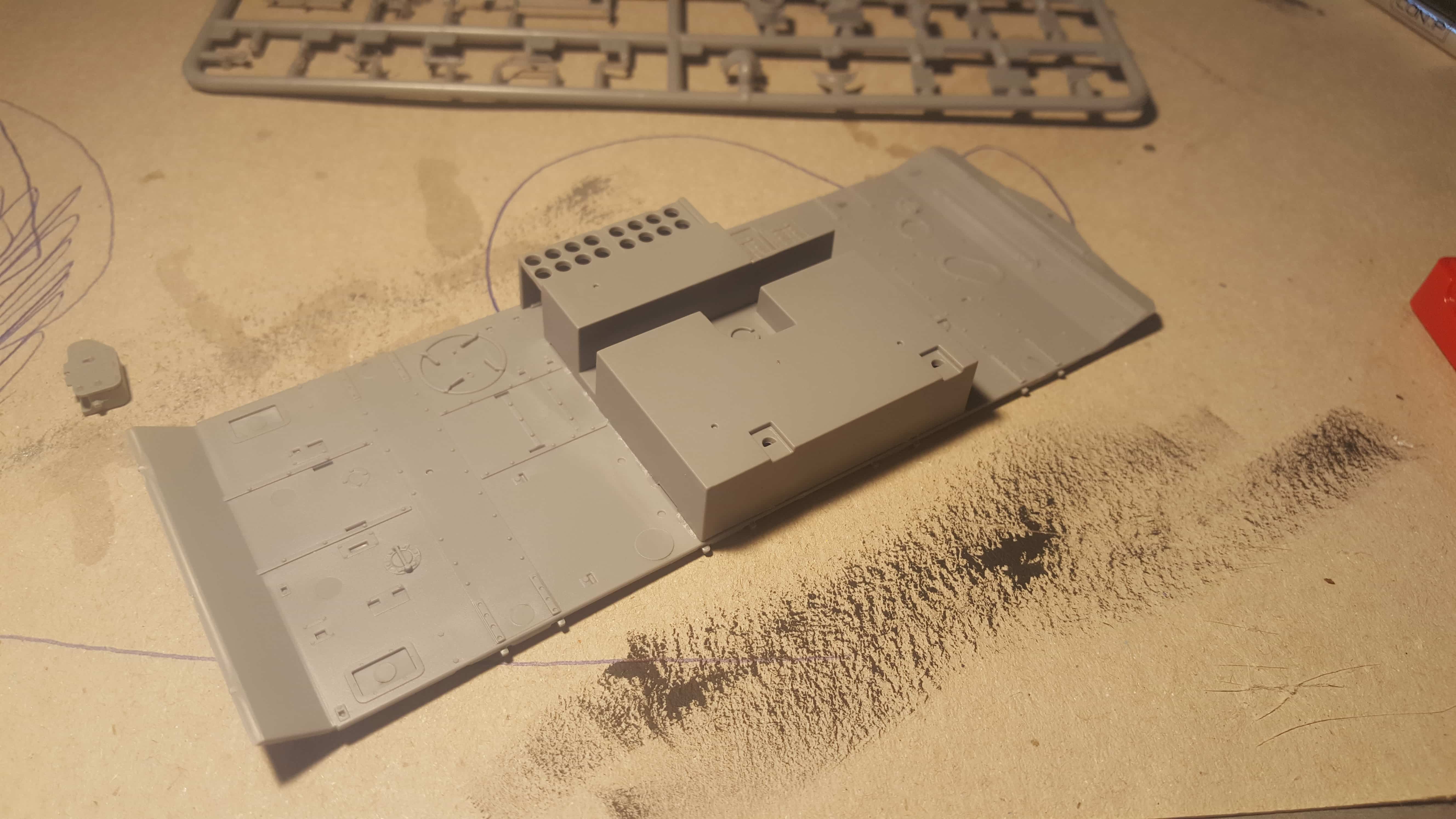

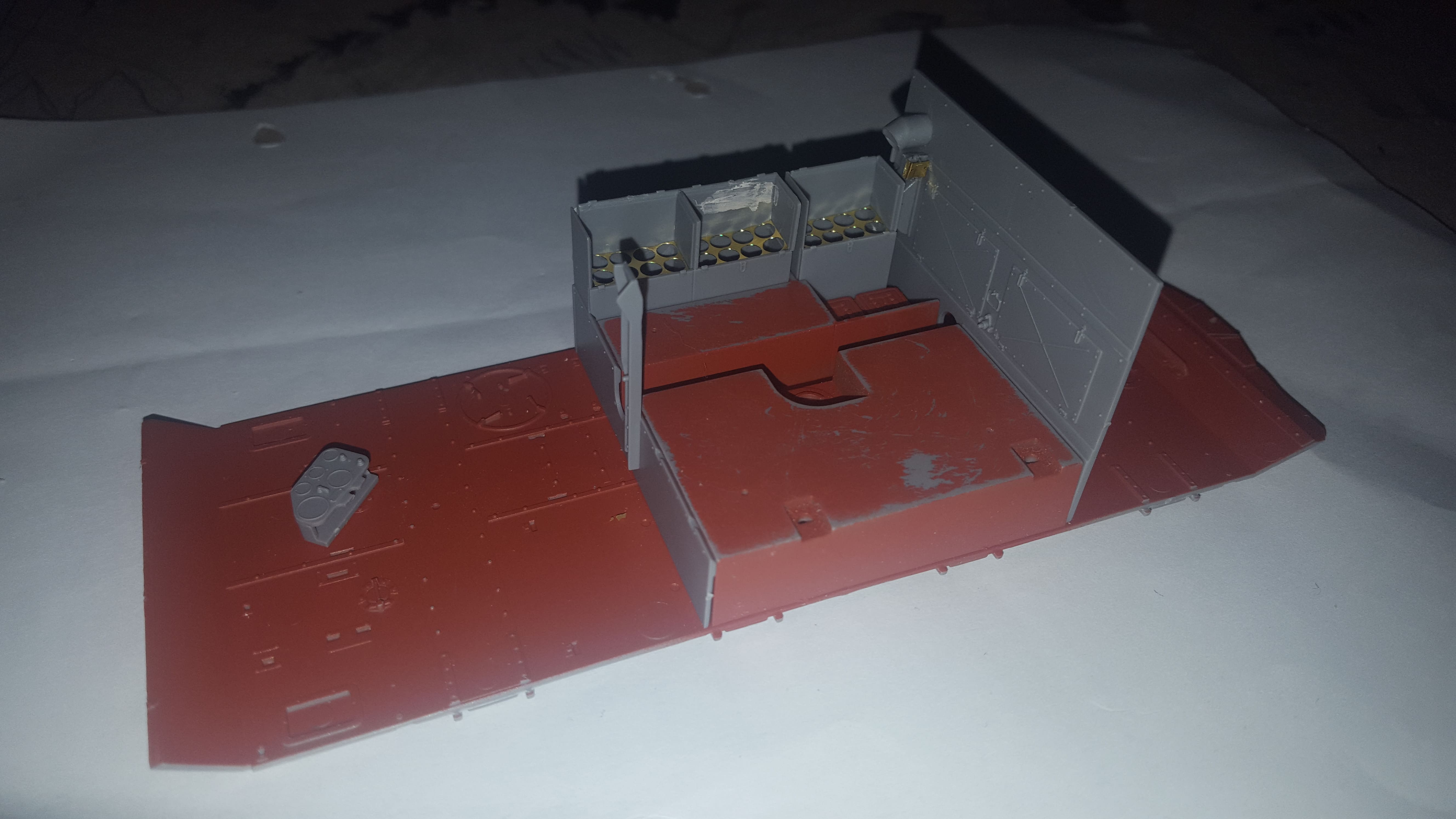

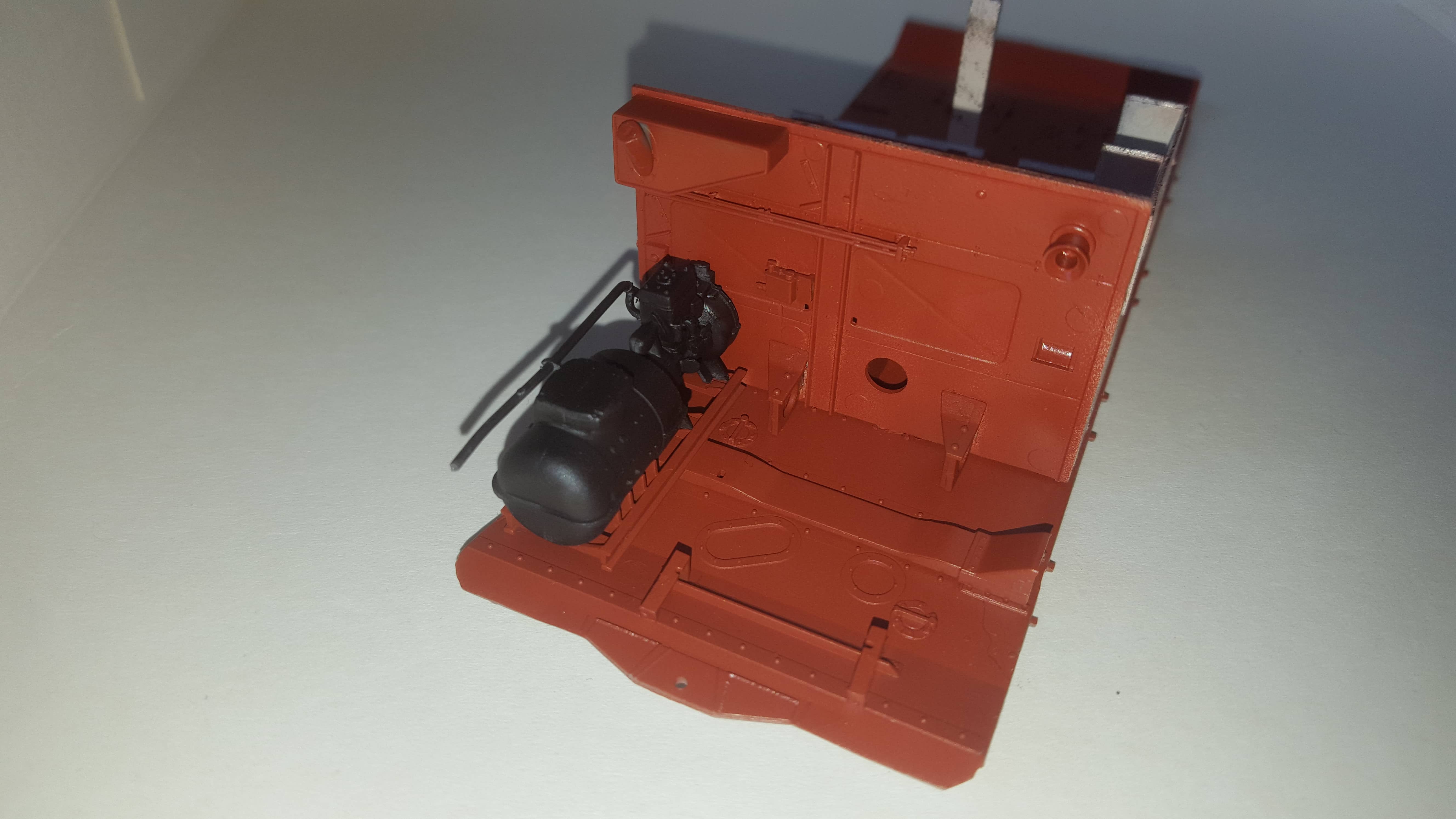

Es ging weiter mit dem zusammen Bau der Rückwand und der ersten Behälter für munition.
Alles nur zusammengesteckt Unterboden wird nochmal rot lackiert und alle grauen Teile weiß.

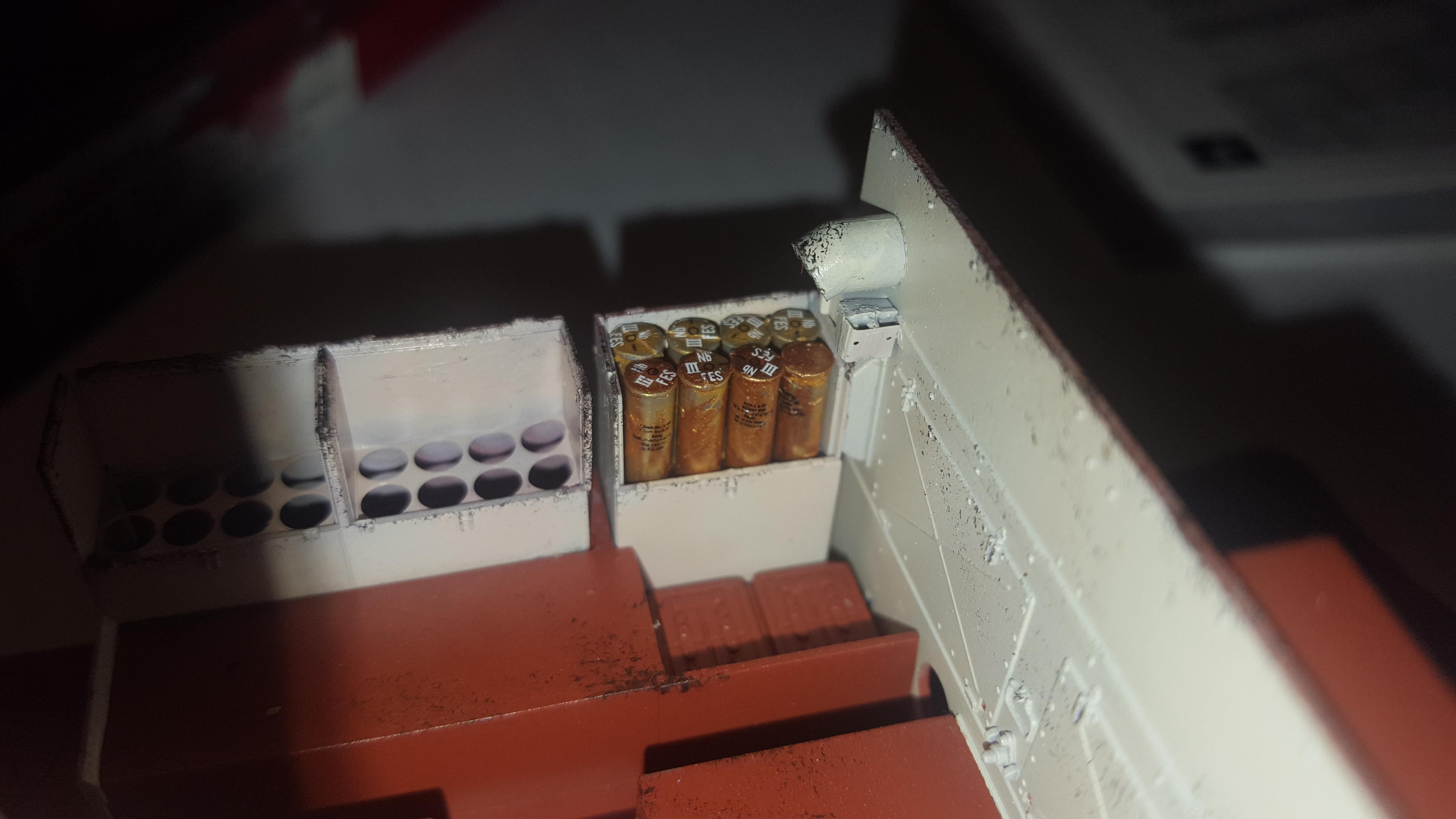

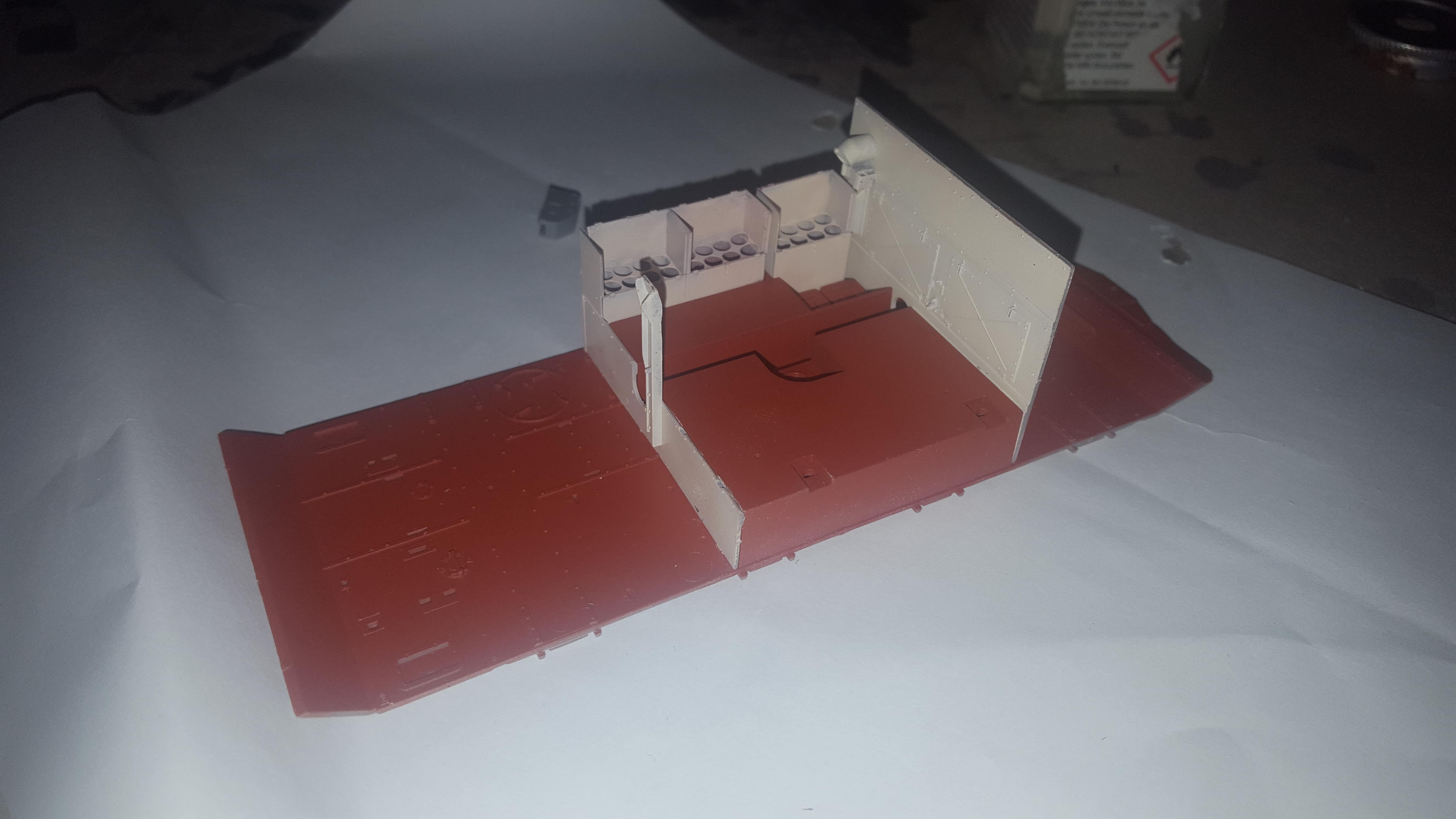

So mit Farbe. Bin nicht ganz zufrieden das weiß wollte sich nicht airbrushen lassen keine Ahnung warum. :(

Weiß ist eine empfindliche Farbe, die erst einmal eine weiße Grundierung bevorzugt und dann in mehreren dünnen Schicht
ein gutes Ergebnis bringt.
So verhält es sich übrigens auch mit leuchtenden Gelbtönen.
