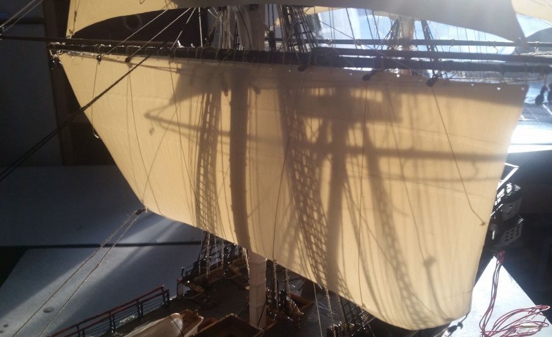

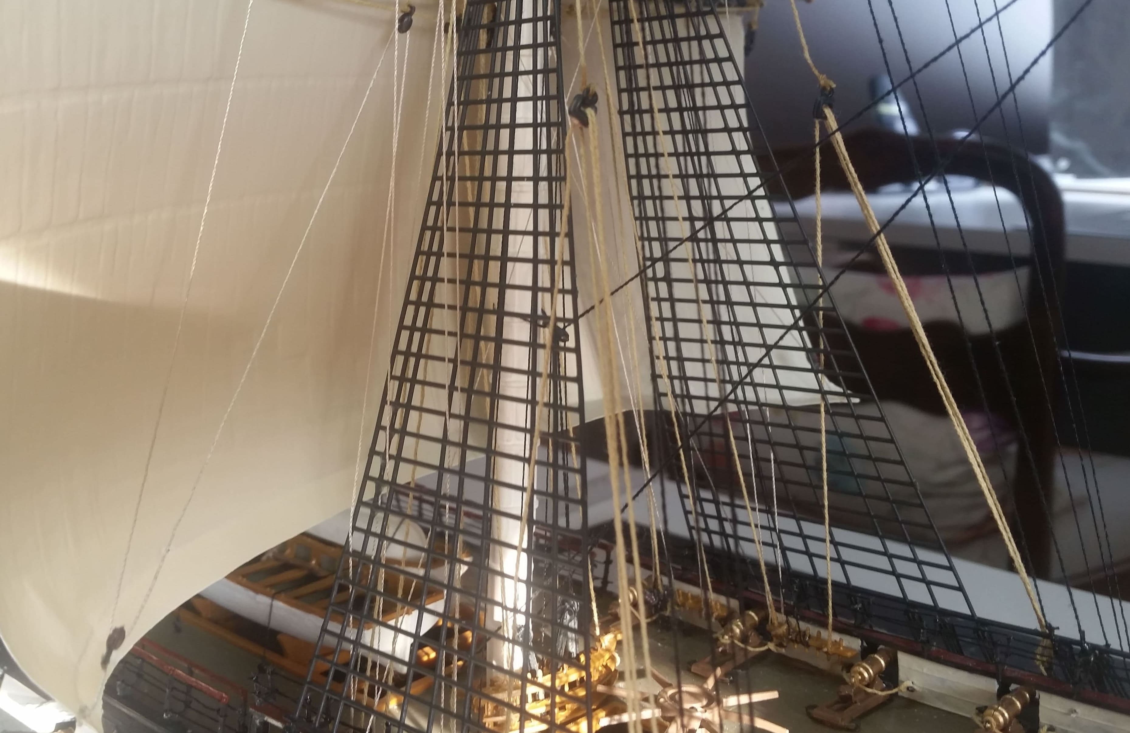

Trotz der Hitze habe ich ein wenig Zeit an der U.S. verbracht. Auch der Hauptmast ist hinter den Segeln vertakelt. Immer dieselben Schritte. Seil an der Rahe anbringen oder mit Takelblock am Segel, dann durch mehrere Takelblöcke führen, dann abwärts leiten und schließlich am Nagelblock befestigen. Das Durchführen durch die inneren Takelblöcke ist schon mühsam aber richtiges Durchhaltevermögen ist beim Führen der Seile zum Deck gefordert. immer wieder verheddert sich das Tau, kreuzt ein anderes und drückt dieses beiseite oder scheuert einfach nur an einem anderen Tau, was ich möglichst auch vermeiden möchte. Ist das Seil endlich unten muß ich mit Lupenbrille und zwei Pinzetten das Tau an der richtigen Stelle befestigen. Ich denke, daß die jetzigen Arbeiten mit die schwierigsten und langwierigsten bei diesem Bausatz sind.
Nach 4 Stunden war das geschafft. Das Vertakeln am Besanmast wird erheblich leichter, da ich von hinten sehr gut an die Takelblöcke und die Nagelblöcke herankomme. Gruß Ingo

Sieht mega aus....

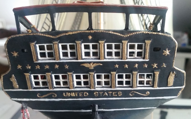

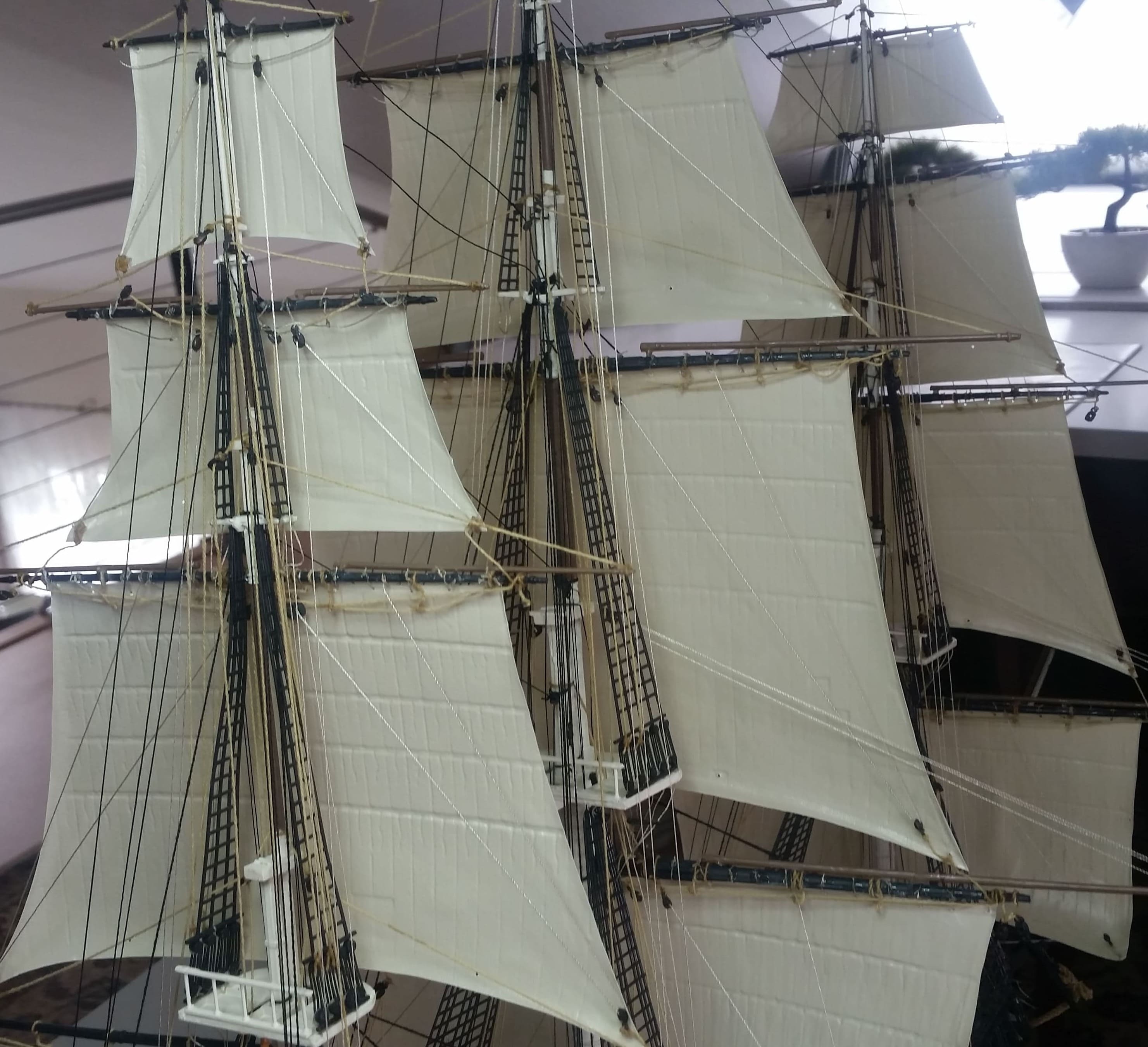

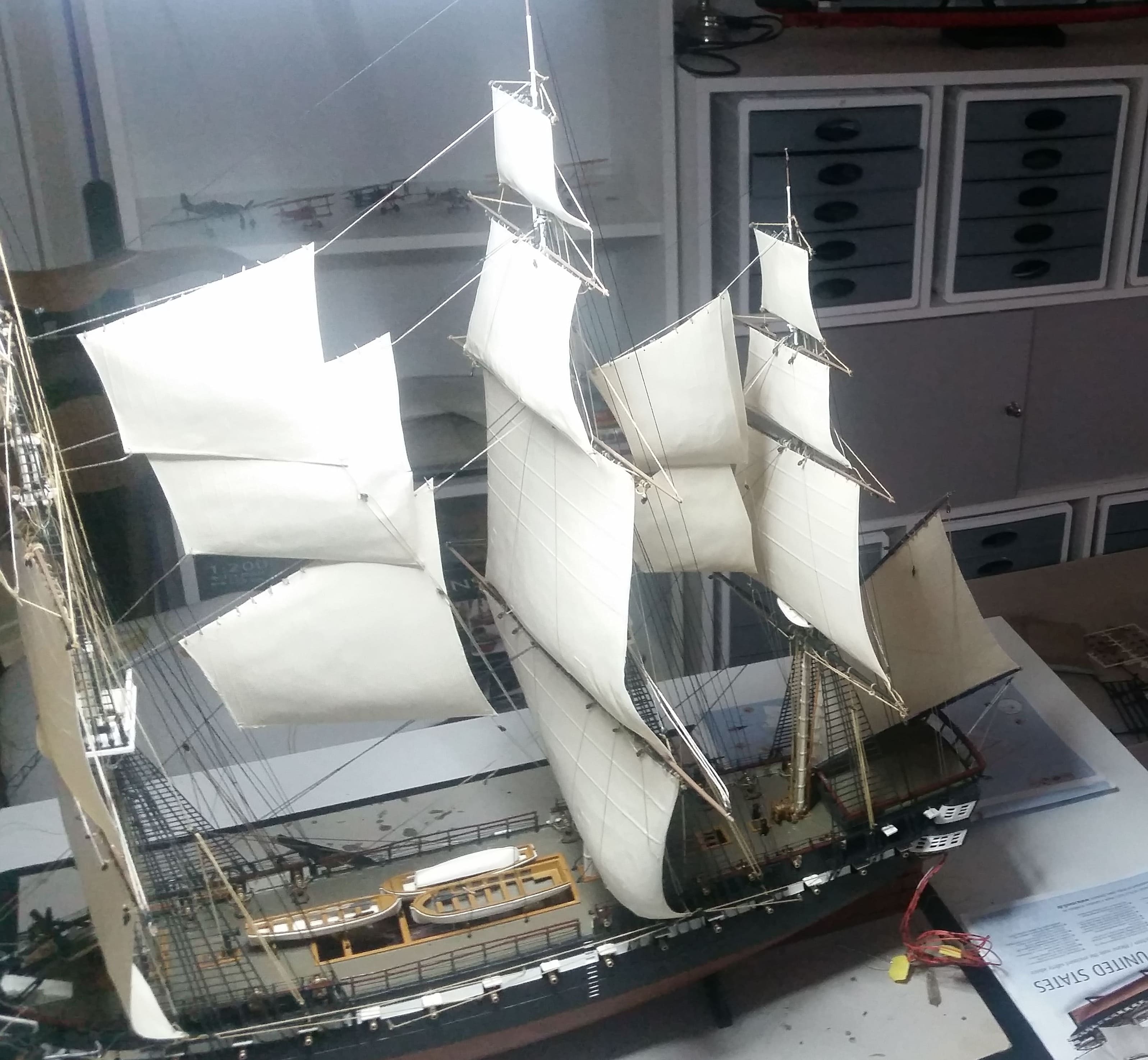

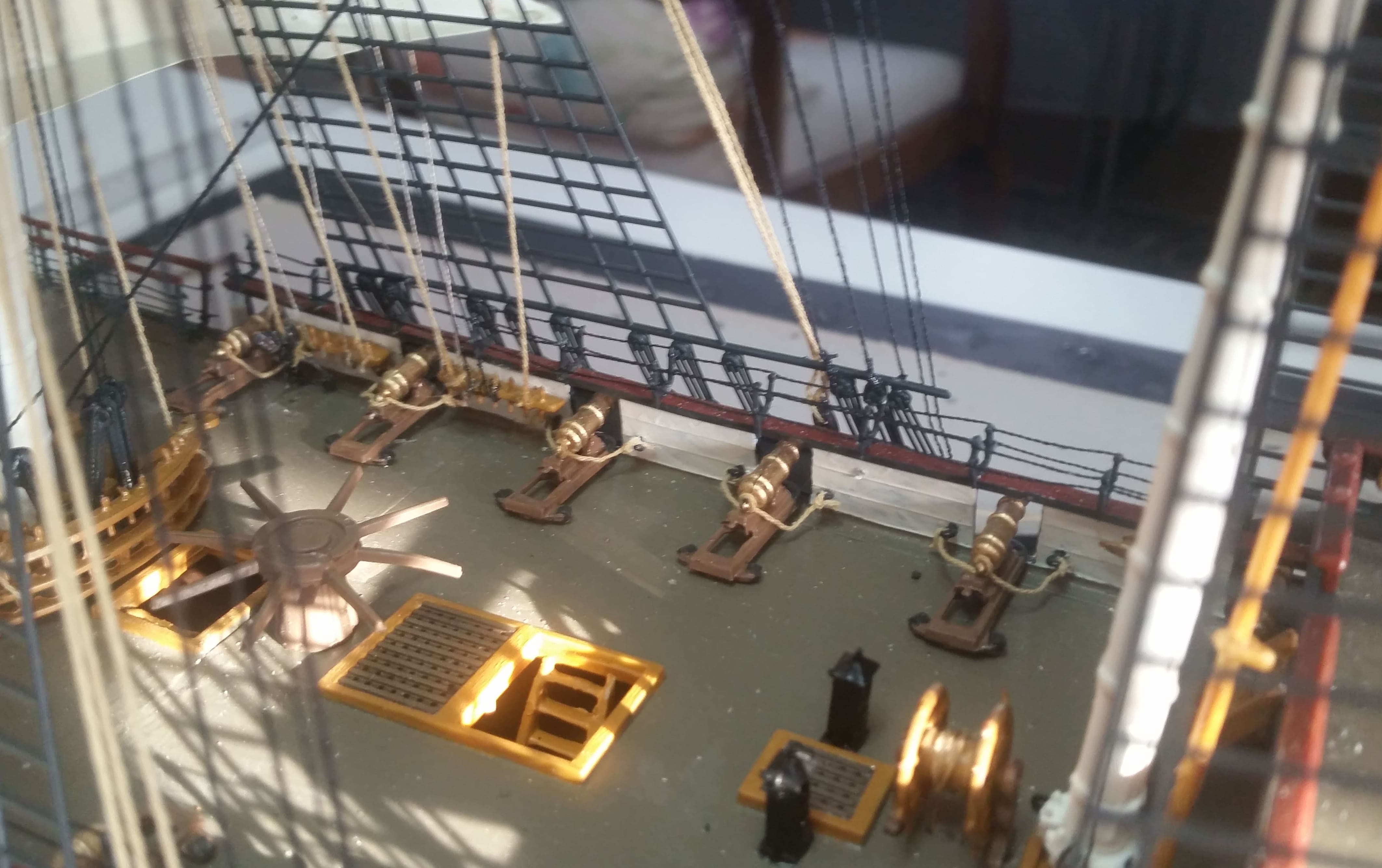

Auch die Takelage hinter den Segeln des Besanmastes ist fertig. War auch nicht so einfach wie erhofft. Das Nagelrondell um den unteren Besan ist ebenfalls nur schwer zugänglich, weil sehr klein. Außerdem steht das Steuerrad direkt davor.
Den Heckspiegel habe ich dann auch gleich nochmal bearbeitet. Die Kabel, die links heraushängen sind für die Beleuchtung des unteren Decks. Die Takelung der unteren Segel an Fock- und Hauptmast (Back- und Steuerbordseit) ist ebenfalls fertig.
Sieht richtig toll aus deine Fregatte :thumbup:

Sieht top aus! :respekt:
Vielleicht als Tipp für das nächste Mal: Die Segel etwas bauchiger spannen. Dann sieht das Modell lebendiger aus - so als wenn gerade der Wind in die Segel bläst.

Sehr aufwändig und funktionsgerecht getakelt :o Grosses Kompliment :D
Der Gesamteindruck überzeugt :thumbup:
Wermutstropfen: Bei soviel Aufwand bedaure ich die Verwendung der Plastiksegel.

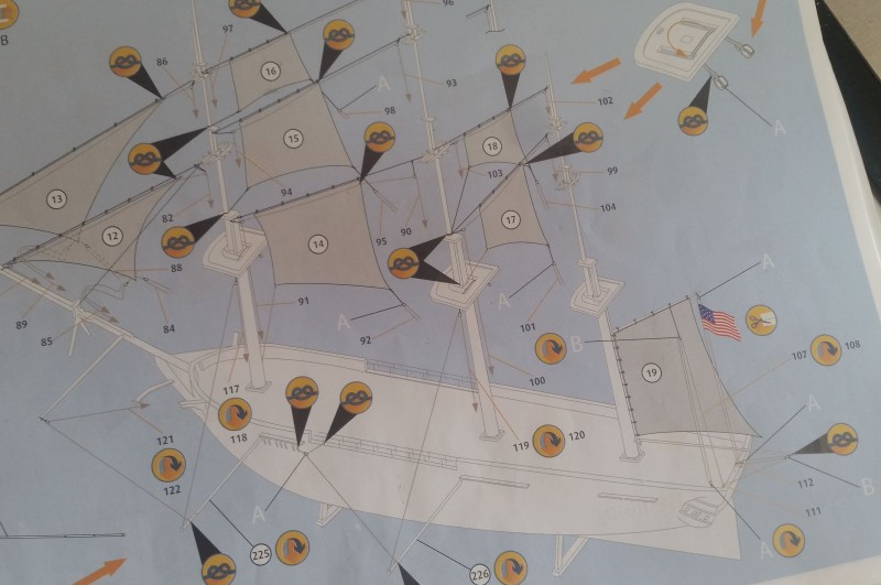

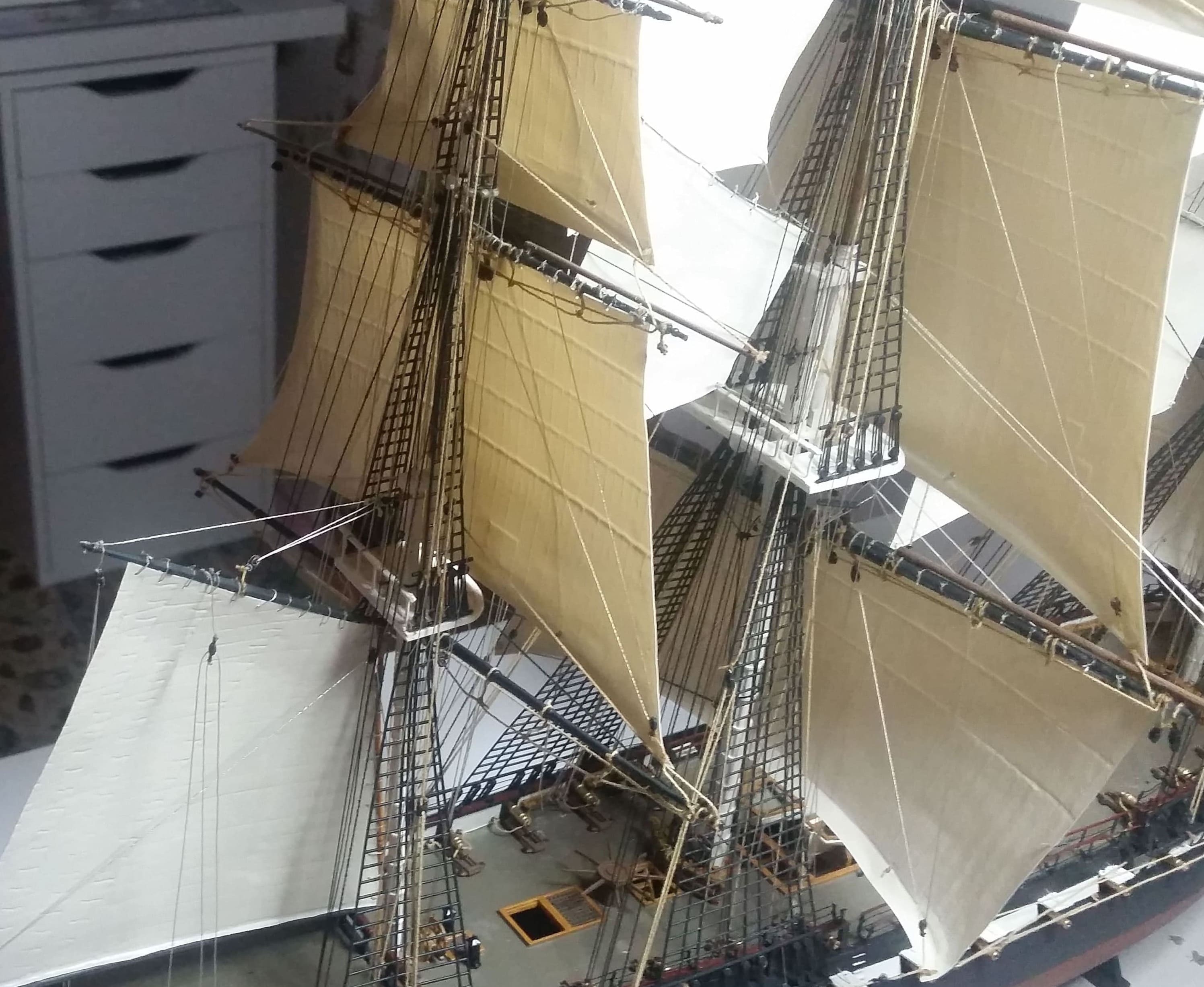

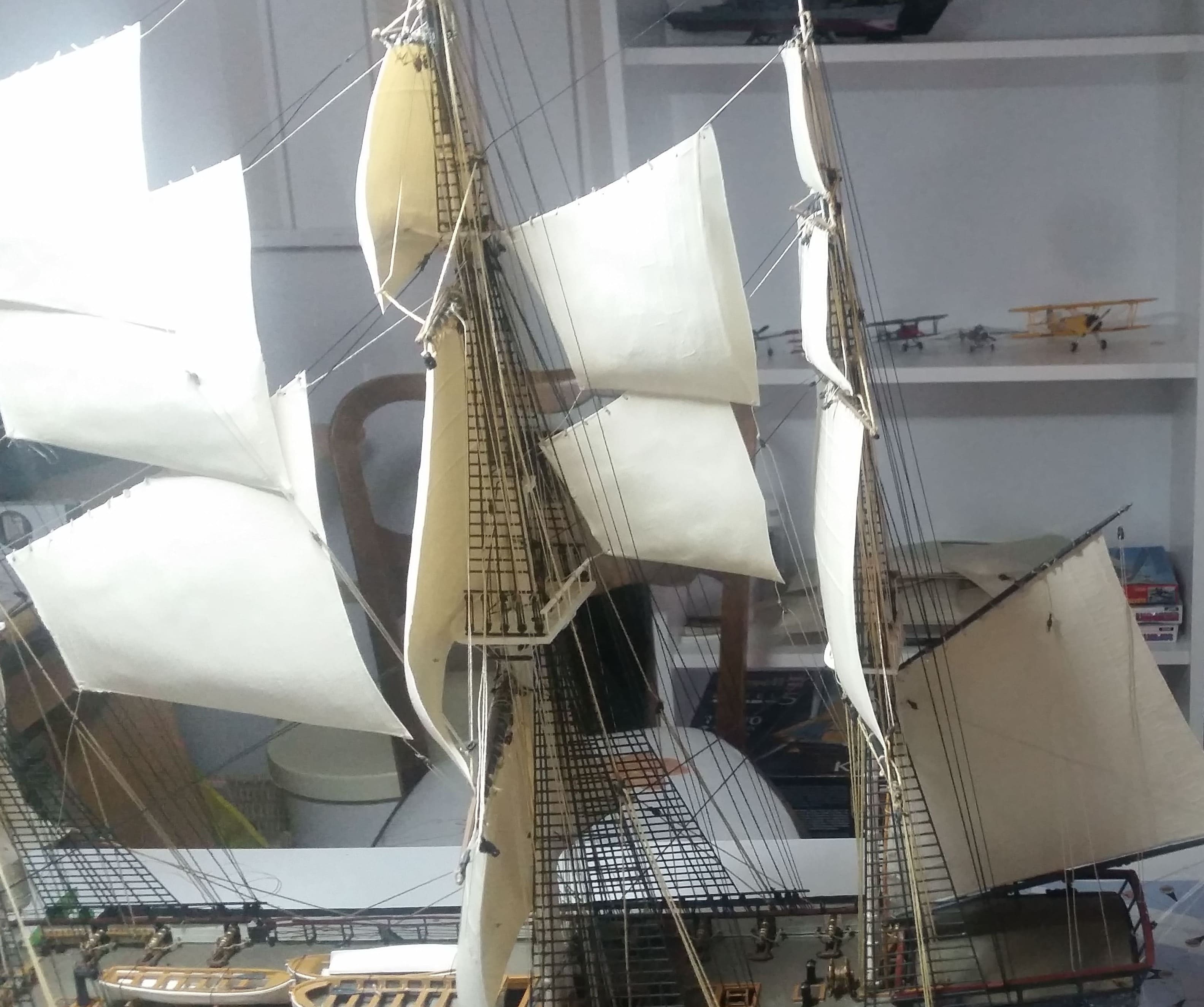

Jetzt sind die Segel auch von vorne vertakelt. Bei den Längssegeln wird das Takeln sicherlich noch schwieriger.

das sieht doch gut aus! :clap:
Die Längssegel nennt man Stagsegel. Eigentlich setzt / takelt man die noch vor den Rahsegeln?!
Da ist wohl die Bauanleitung verkehrt??
So wirst du auf jeden Fall Platzprobleme bekommen. Aber auch das wirst du meistern.
Und dann kannst du auf deinen Ersten Segler stolz sein!
VG Christian

Das Takeln der Stagsegel ist der blanke Wahnsinn. Pro Segel habe ich ungefähr 1,5 Stunden gebraucht. An die Taue die entlang der Masten herabgeführt wurden habe ich eine dickere Nähnadel befestigt, damit das Tau den Weg herab findet und sich nicht so oft verheddert. Aber auch dann pro Versuch mindestens drei Mal neu entwirrt. Jetzt fehlen nur noch die zwei Segel vorne am Bug.
Leider zieht jetzt der Besanmast ein wenig nach innen zum Hauptmast. Da muß ich ein paar Taue wohl zu fest gezogen haben. Wird aber geändert.
