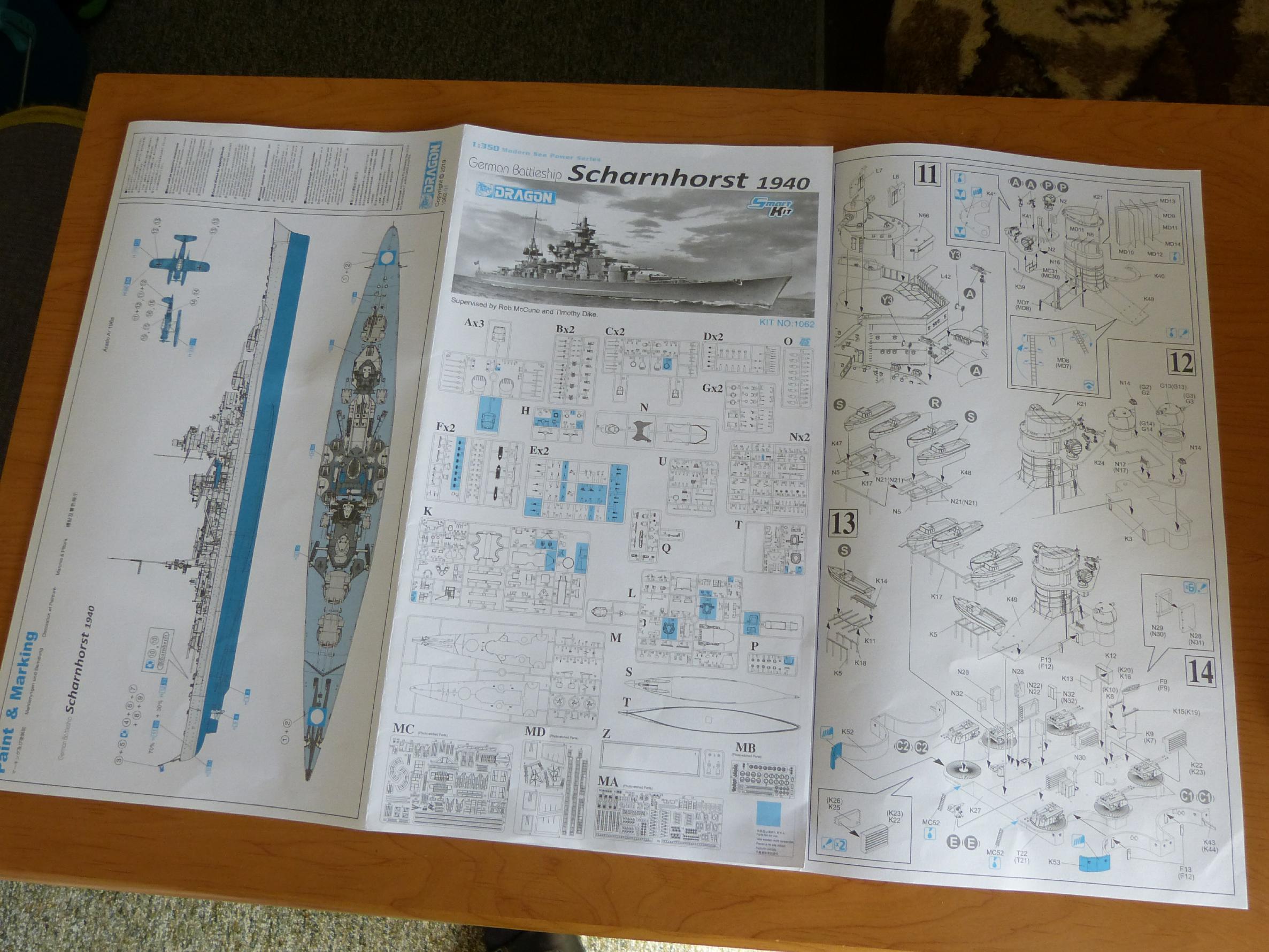

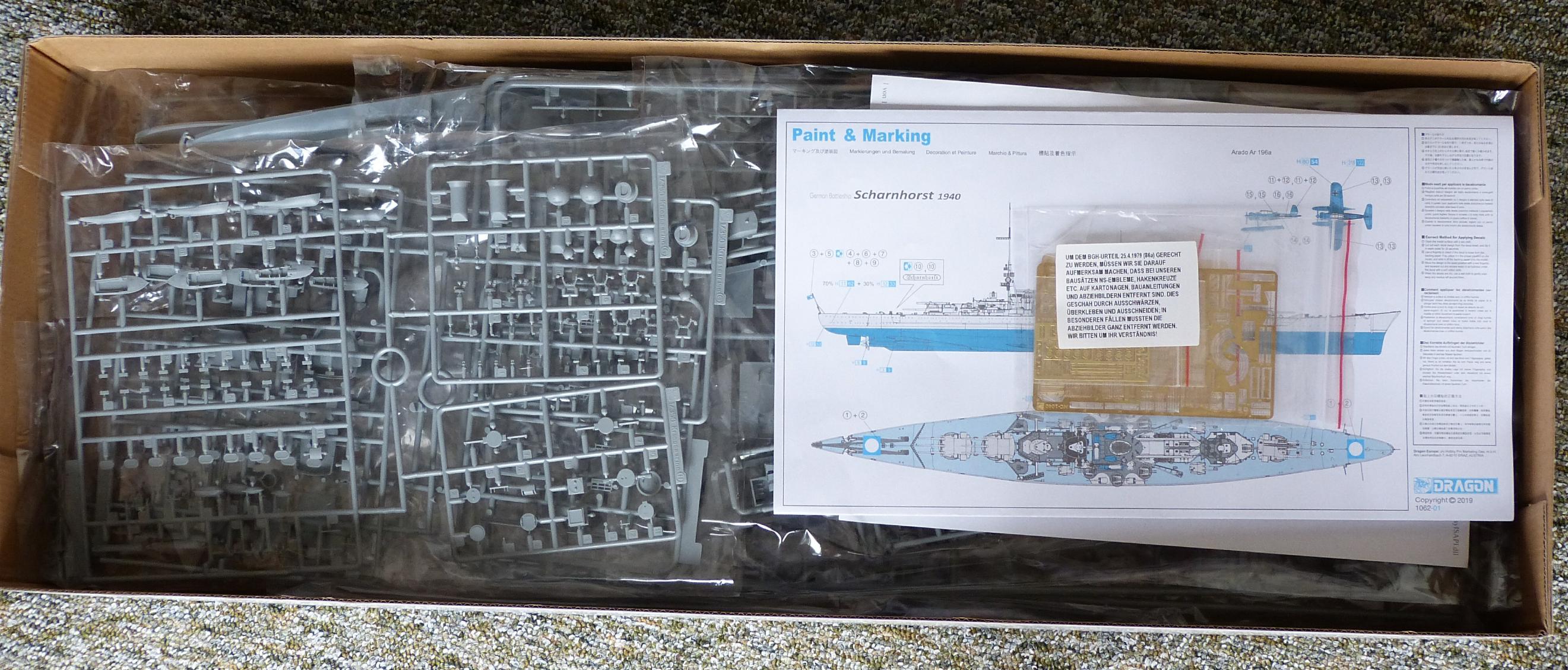

Die Umverpackung ist wie üblich sehr stabil und besteht aus 2 Teilen. Innen drin wie gewohnt alles akkurat in Folien eingeschweißt. Eine faltbare, mehrsprachige Anleitung in schwarz/weiß/blau liegt bei.

In mehreren Beuteln befinden sind die 4 Sets mit den Fotoätzteilen. Diese wirken wie vom Hersteller gewohnt sehr filigran und bilden natürlich eine tolle Ergänzung, aber vom Umfang her können sie mit einer Platinum-Edition von Revell natürlich nicht mithalten. Was mir sofort auffiel ist das komplette Fehlen der Relings für das Haupt- und Aufbaudeck. Da ist auch laut Anleitung überhaupt nix vorgesehen! Schon mal ein dicker Minuspunkt!
Die Decals wurden übrigens mit einem freundlichen Hinweis (vom Zoll?) auf ein BGH-Urteil von 1979 komplett entfernt. Damit kann ich leben, da ich diese bei Kriegsschiffen sowieso kaum nutze.

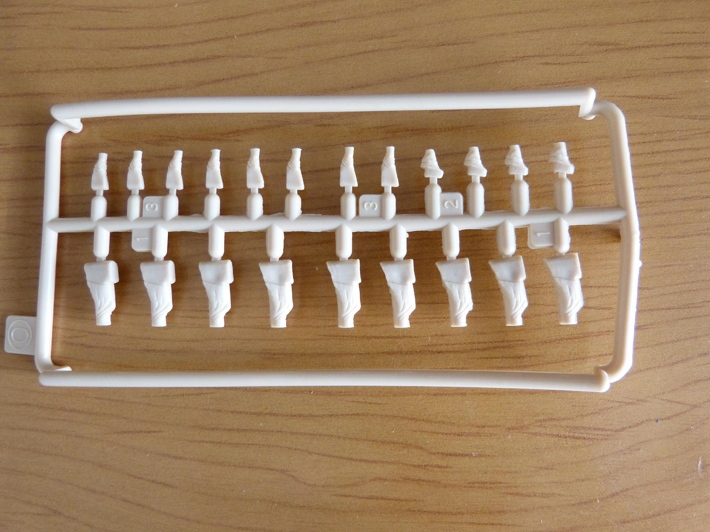

In der Rumpfverpackung befindet sich auch etwas sehr Seltenes, zumindest bei anderen Bausatz-Herstellern. Sogenannte Blastbags oder Rohrhosen aus Weichplastik für die schwere und mittlere Artillerie liegen hier bei. Man hat die Wahl, mit oder ohne diese darzustellen. Ein Pluspunkt für Dragon!

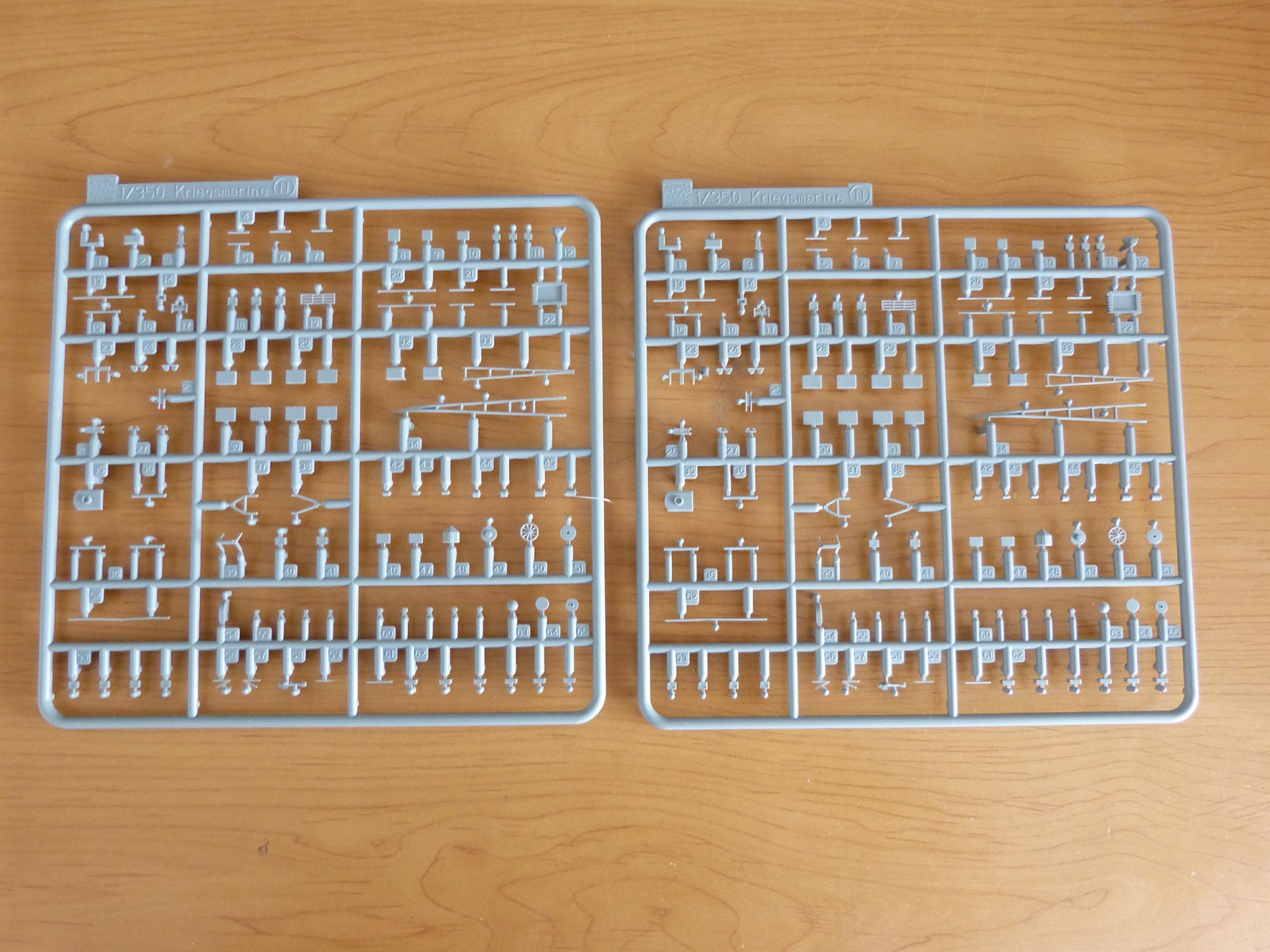

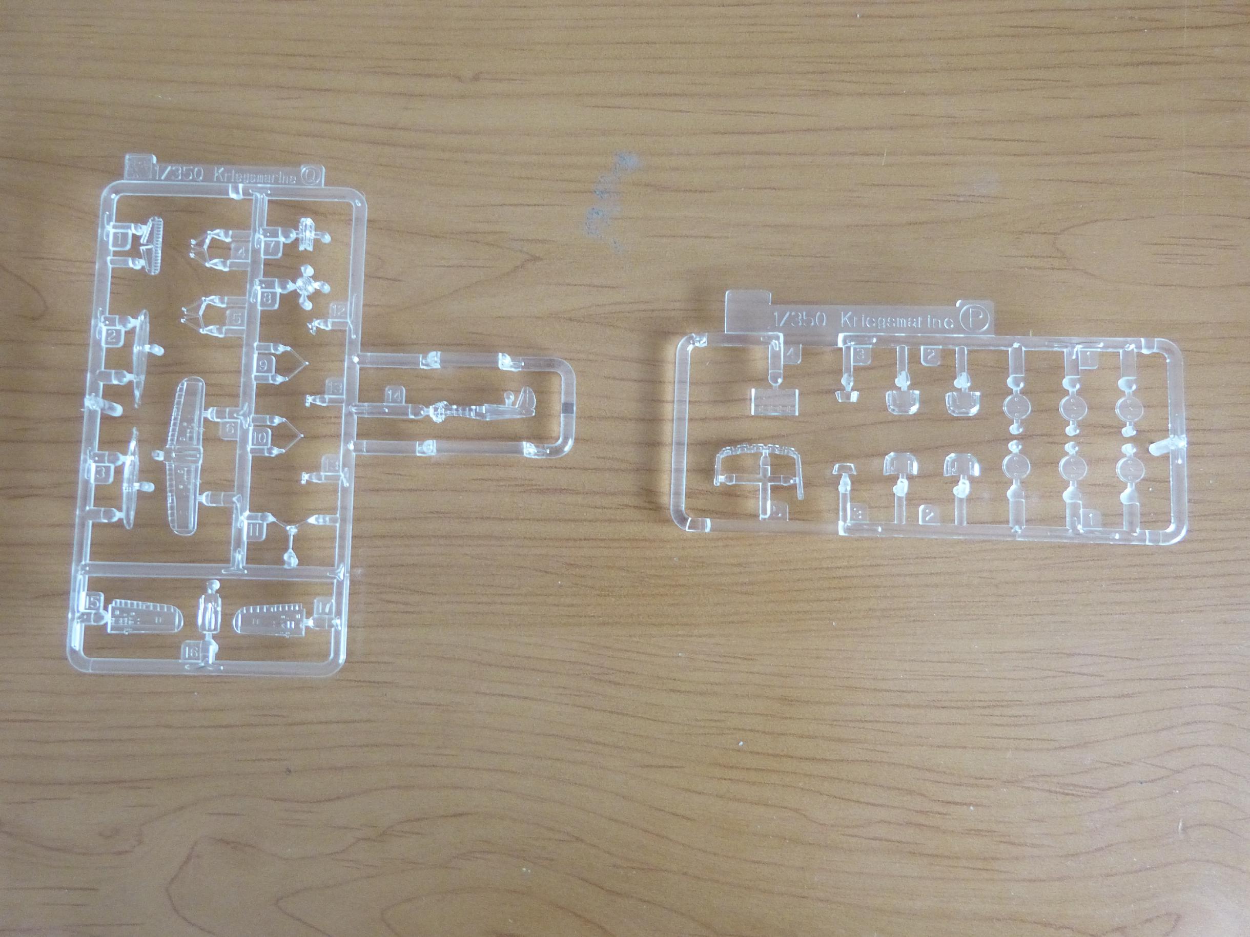

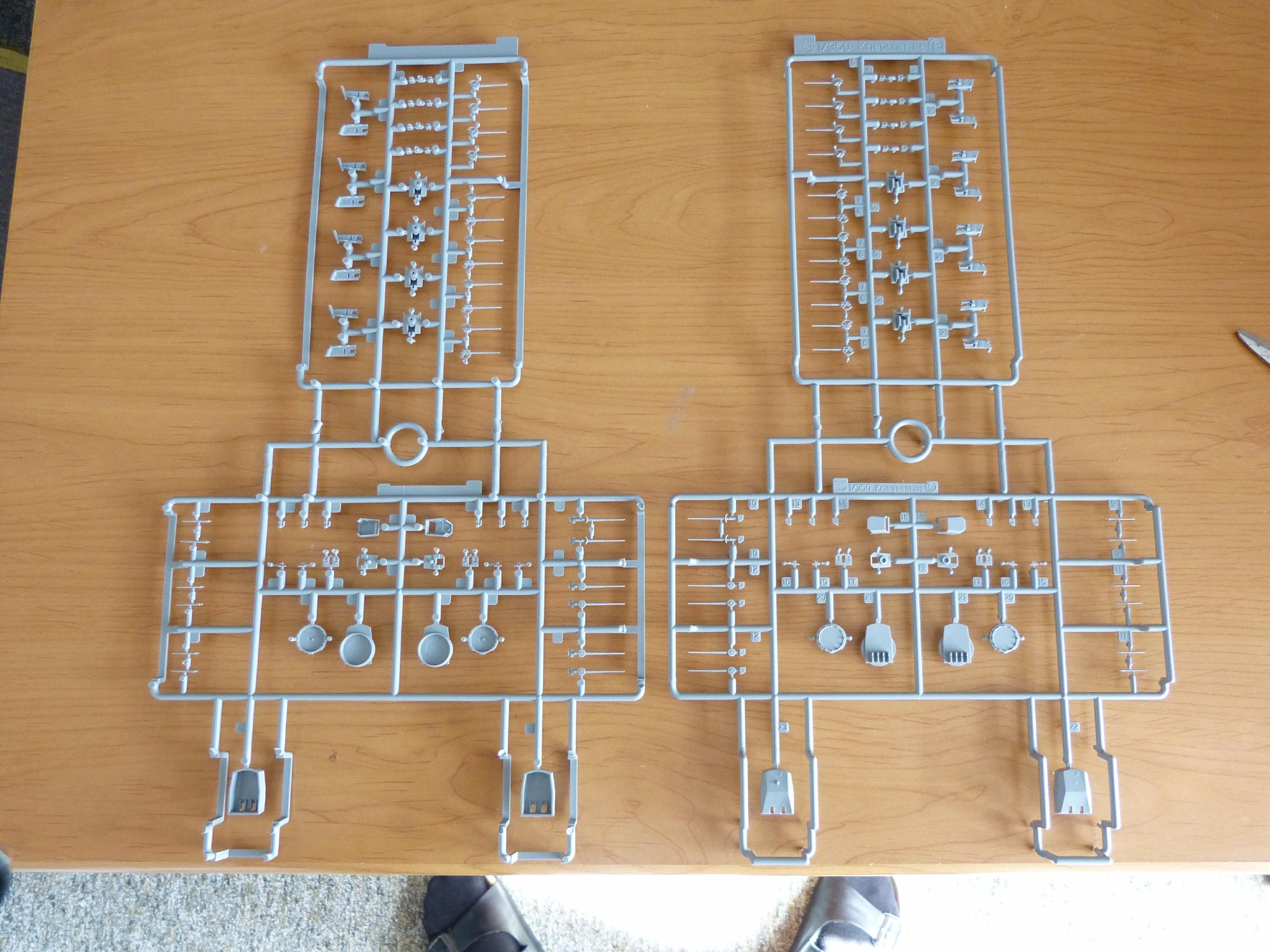

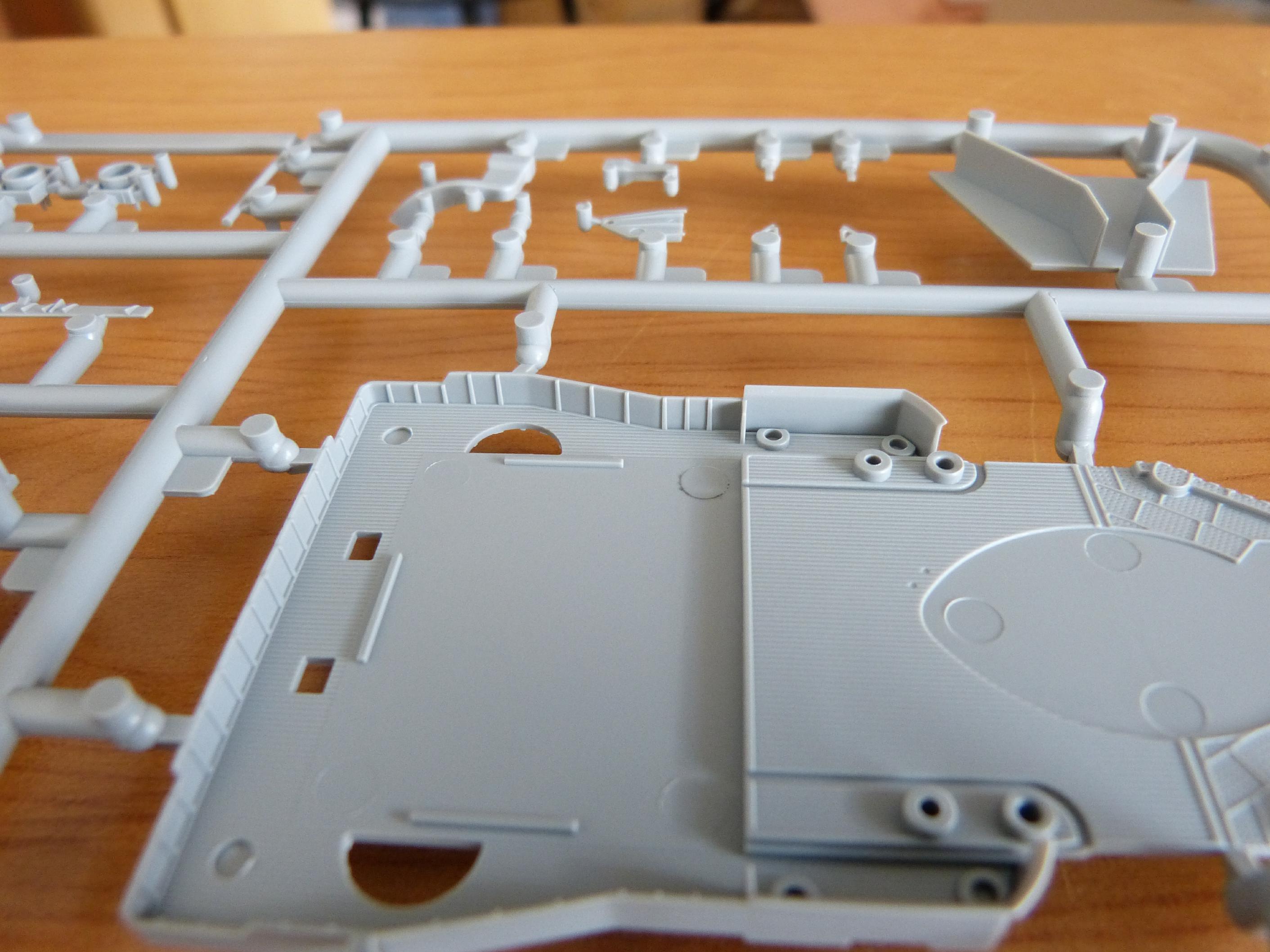

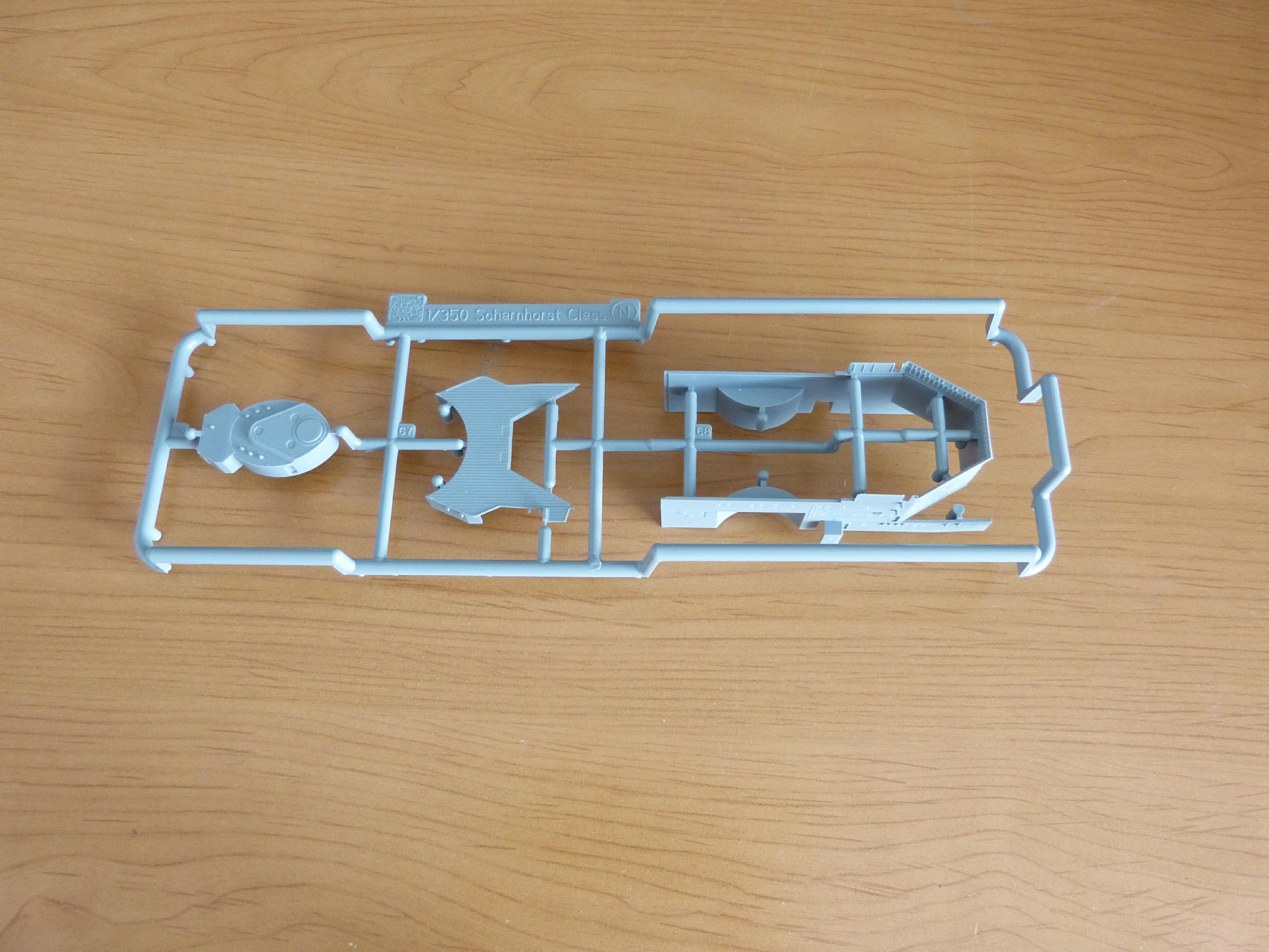

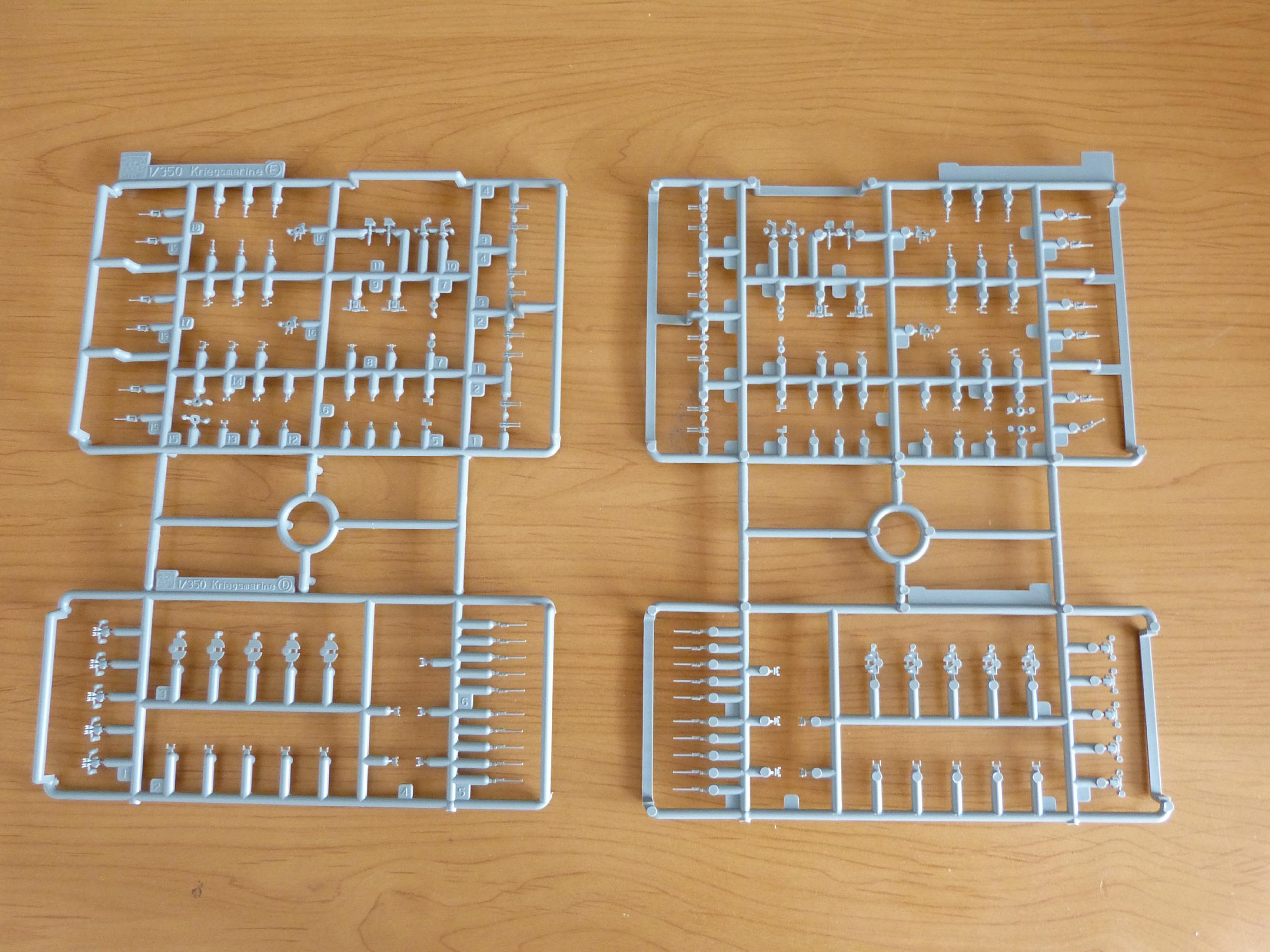

Die Gussäste sind sehr filigran gearbeitet und erfordern nur äußerst geringen Nachbearbeitungsbedarf. Selbst die Geschützrohre der 28er, 15er und 10,5er sind sehr fein und detailliert, so dass man nicht zwingend auf Messing-Pendants zurückgreifen muss.
Weniger beeindruckend ist die Darstellung der Holzdecks, einzelne Planken sind hier (wie beispielsweise bei Revell) nicht umgesetzt. Auch die Ausarbeitung von Bullaugen, Fenstern, Türen, Handläufen, Leitern finde ich persönlich beispielsweise bei Trumpeter besser gelungen. Die Abgasrohre am Schornstein erscheinen mir etwas mickrig.
Diese eher negativen Dinge tangieren mich aber weniger, da ich diese Sachen sowieso mit Ätzteilen aus dem Zubehörmarkt überarbeiten werde. Ferner werde ich mir Holzdecks beschaffen.

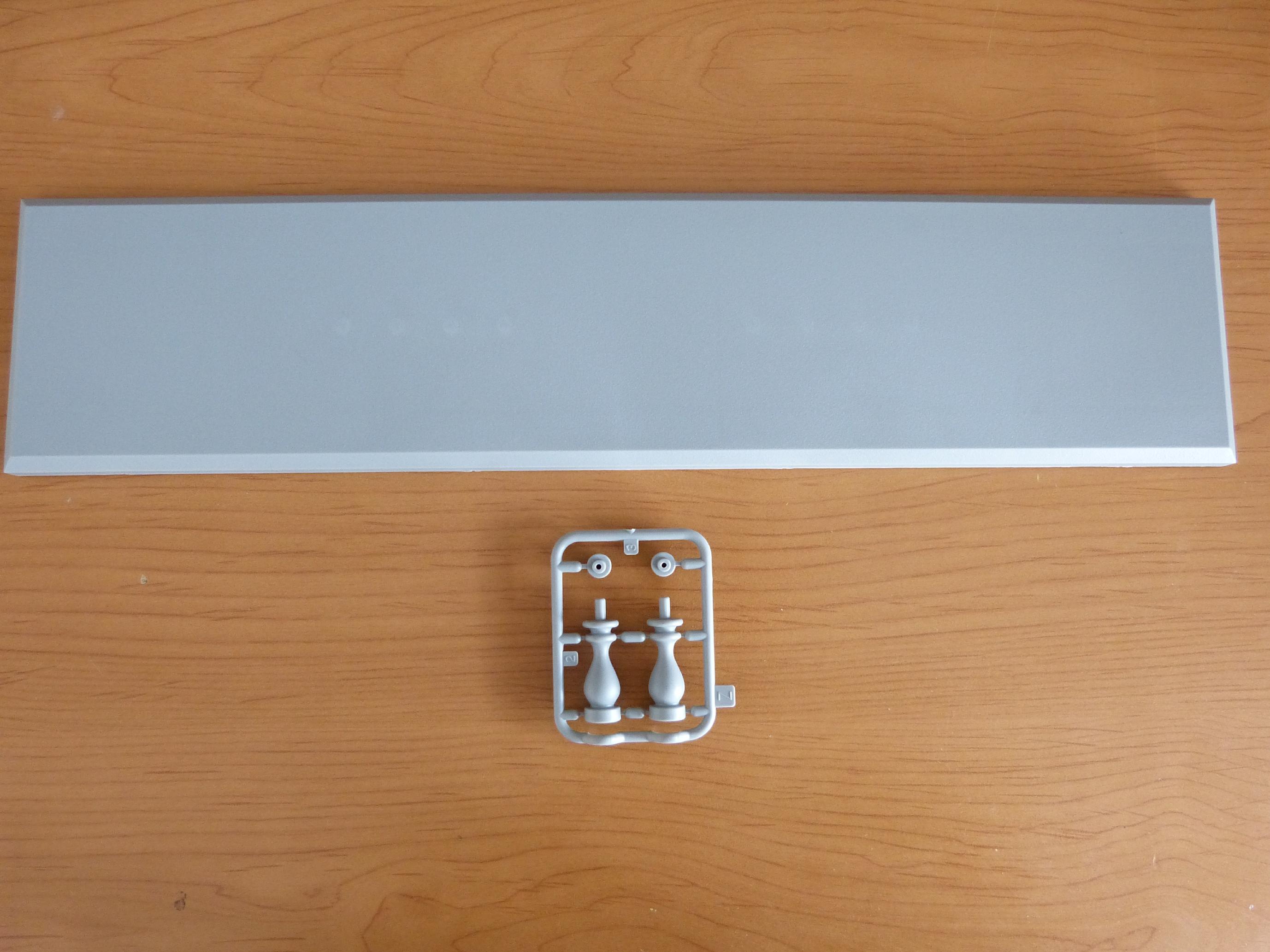

Übrigens finde ich den Ständer ganz passabel, leider ohne ein Namensschild.

- kaum Farbangaben
- kein Takelplan vorhanden
