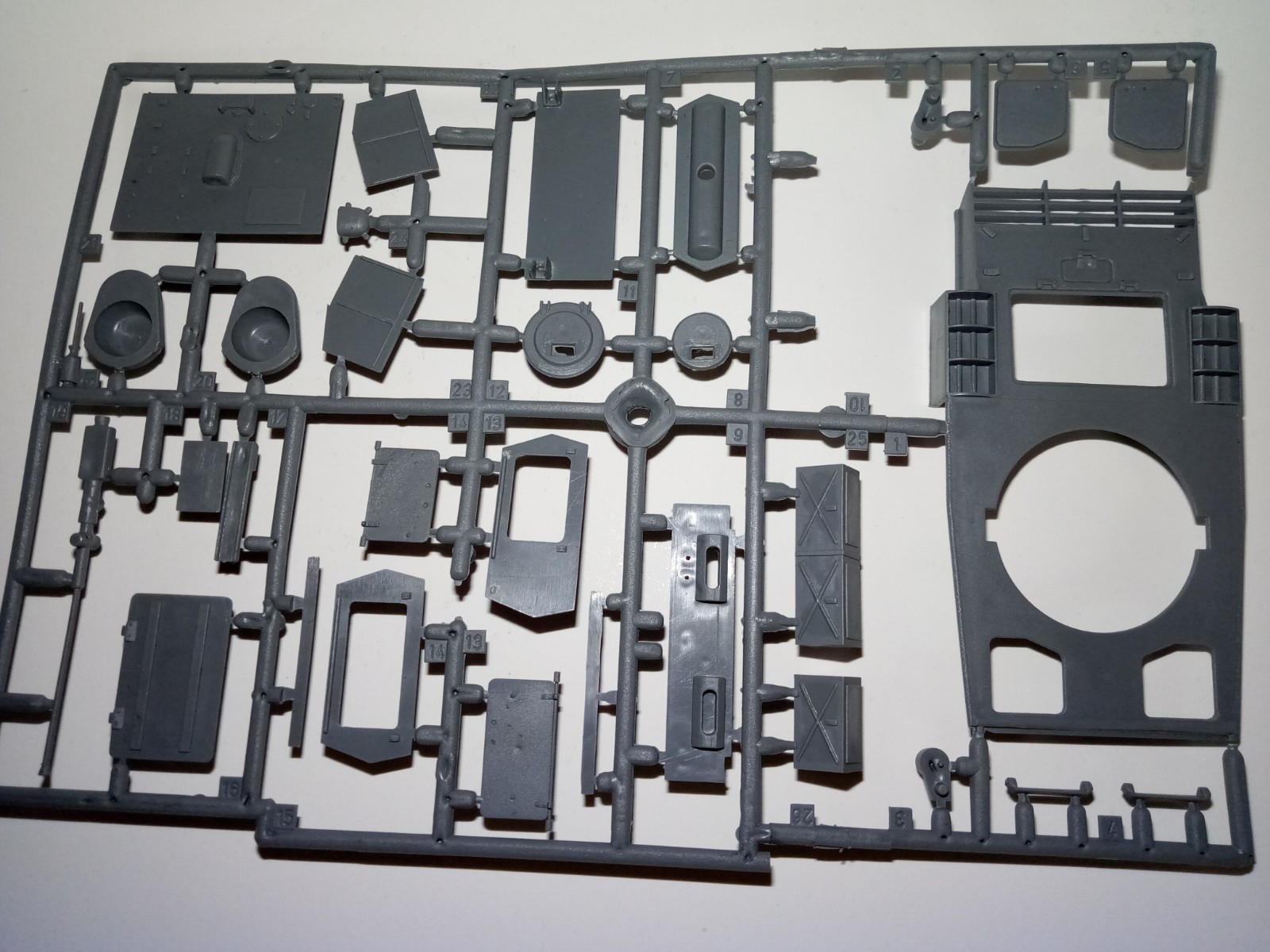

Die rund 414 Einzelteile sind auf 12 Rahmen aufgeteilt, wobei 2 doppelt (Laufwerk)
bzw. 7 mal (Einzelkettenglieder) vorhanden sind.
210 Teile entfallen auf die Einzelkettenglieder.
Beim betrachten der Rahmen, fühlt man sich sehr an ICM erinnert.
Das kommt nicht nur von der Farbe des Plastiks, sondern die Formgebung
ist sehr an ICM angelehnt.
Die Qualität des Bausatzes ist mässig, es gibt noch Luft nach oben.
Die Details sind sehr einfach gehalten, teils recht klobig.
Wer bessere Qualität erwerben möchte, wäre mit dem Luchs von Tasca besser bedient,
jedenfalls wenn man ihn noch bekommt.
Man erkennt einige Fischhäute oder Auswerfermarken an den Teilen
Und die ein oder andere Sinkstelle ist ebenso im Plastik.
Der Bausatz wirkt sehr billig, und das Plastik ist sehr weich.
Im Bausatz ist noch eine PE-Platine enthalten.
Und natürlich ein Bogen Decals.
2 mal vorhanden
7 mal vorhanden

Danke für die Vorstellung.
Ich sehe da diverse Sinkstellen an den Seitenteilen und so, oder täuscht das?
Beiträge: 2518
Been thanked: 63 times
Mirage Hobby Modelle sind schon eine Herausforderung. Viel Spaß und wenig Frust.
Hallo Reinhart und Hans,
ich habe mir den Bausatz nochmal ganz ohne die Anfangseuphorie
angesehn.
Und ihr habt recht, es gibt in der Tat Sinkstellen im Plastik :thumbdown:
Dieses hatte ich glatt übersehen, danke für den Hinweis :thumbup:
Bin von dem Bausatz etwas entzaubert, jedoch frohen mutes, es irgendwie
zu was zu bringen, damit.
Bzw. Ich nehme die Herausforderung an :)
Bezüglich der Qualität habe ich den ersten Post korrigiert.
Und hoffe das der Frust sich beim bau, in Grenzen . :)
