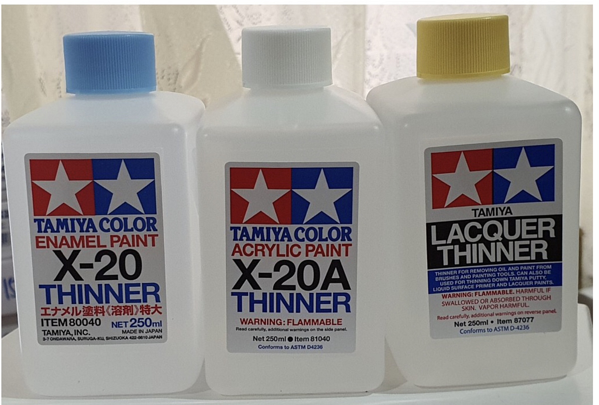

3.) Kann ich die Emailfarben mit Acrylfarbenverdünner mischen? z.B. mit Tamiya Acryl Thinner?
>>> NEIN... Tamiya Surface Primer darf nicht mit dem Acrylverdünner (X-20A) benutzt werden (alkoholbasiert)... man muss den Tamiya Laquer Thinner (oder Mr. Color Thinner) benutzen (mit gelben Kappe !).

Wie gut, dass ich deine Antwort noch abgewartet habe. Ich wollte den X-20A doch glatt mit bestellen. Welches Mischungsverhältnis Tamiya Surface Primer zu Laquer Thinner kannst du empfehlen?
Tamiya gibt 1:2 bis 1:3 an.

den Tamiya Verdünner mit der gelben Kappe kannst Du laut Tamiyaempfehlung auch für Die wasserbasierten Farben nehmen. Die haben dann eine etwas härtere Oberfläche. Klappt auch gut mit den Aquas von Revel.

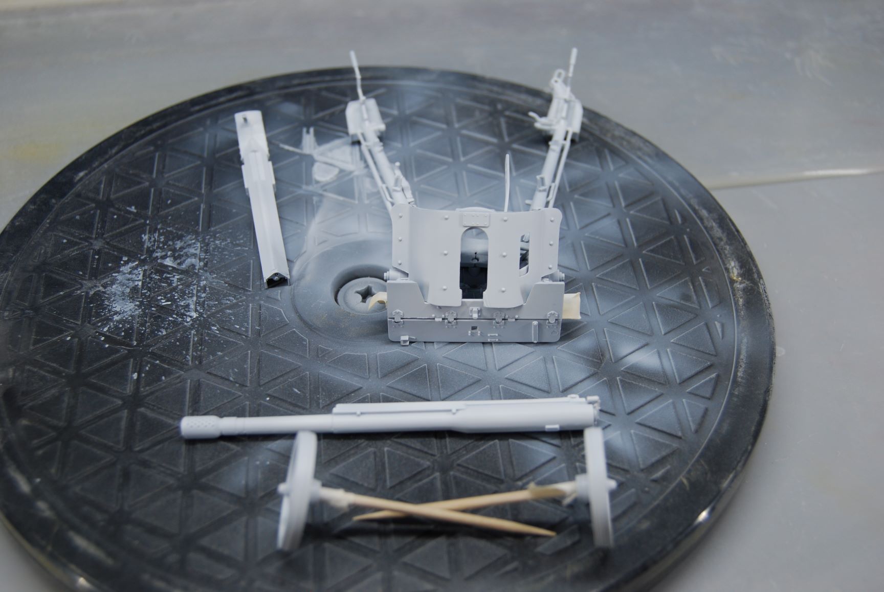

Gestern Abend konnte ich es nicht mehr erwarten und habe den Surface Primer ausprobiert. Ich habe ihn 1 zu 3 mit dem Tamiya Verdünner gemischt und bei 1,2 bar Arbeitsdruck mit 0,3er Düse und Nadel verarbeitet. Diesmal habe ich die Absauganlage mit ca. 40 bis 50% Leistung betrieben.
Der erste Versuch an einem Joghurtbecher verlief nicht so optimal, da die Grundierung auf der Bedruckung ziemlich zerlief. Danach habe ich es noch auf einem Stück PC-Scheibe versucht. Auf dieser war das Ergebnis so gut, dass ich es mit dieser Einstellung an der PAK und den kleinen Kameraden ausprobiert habe. Nachdem alles über Nacht in Ruhe trocknen konnte, habe ich vorhin mal ein paar Fotos für euch gemacht.
Alles im Allem bin ich mit dem Ergebnis sehr zufrieden. :D So hätte ich mir die Grundierung auf dem Panther gewünscht. Auf den Bildern sieht man zwar noch den einen oder anderen Sprenkler, aber da muss ich halt einfach mit dem brushen ein wenig mehr üben. Übung macht ja bekanntlich den Meister. ;)
Ich habe aber heute auch gemerkt, dass ich beim Grundieren der nächsten Soldatenfiguren noch ein wenig genauer arbeiten muss. Anscheinend kann ich bei der LED Beleuchtung der Absauganlage nicht so gut erkennen, wo die weiße Grundierung auf den hellgrauen Figuren nicht hingekommen ist. Es sind nur ein paar wenige kleine Stellen, aber diese sollten später am Gesamtergebnis nichts ausmachen.
Auch bin ich positiv davon darüber überrascht, dass sich kaum noch kleine Fusseln auf der grundierten Oberfläche befinden. Es wird anscheinend deutlich weniger Staub von der Absaugung angesaugt, wenn ich die Leistung des Gebläses kräftig reduziere.
