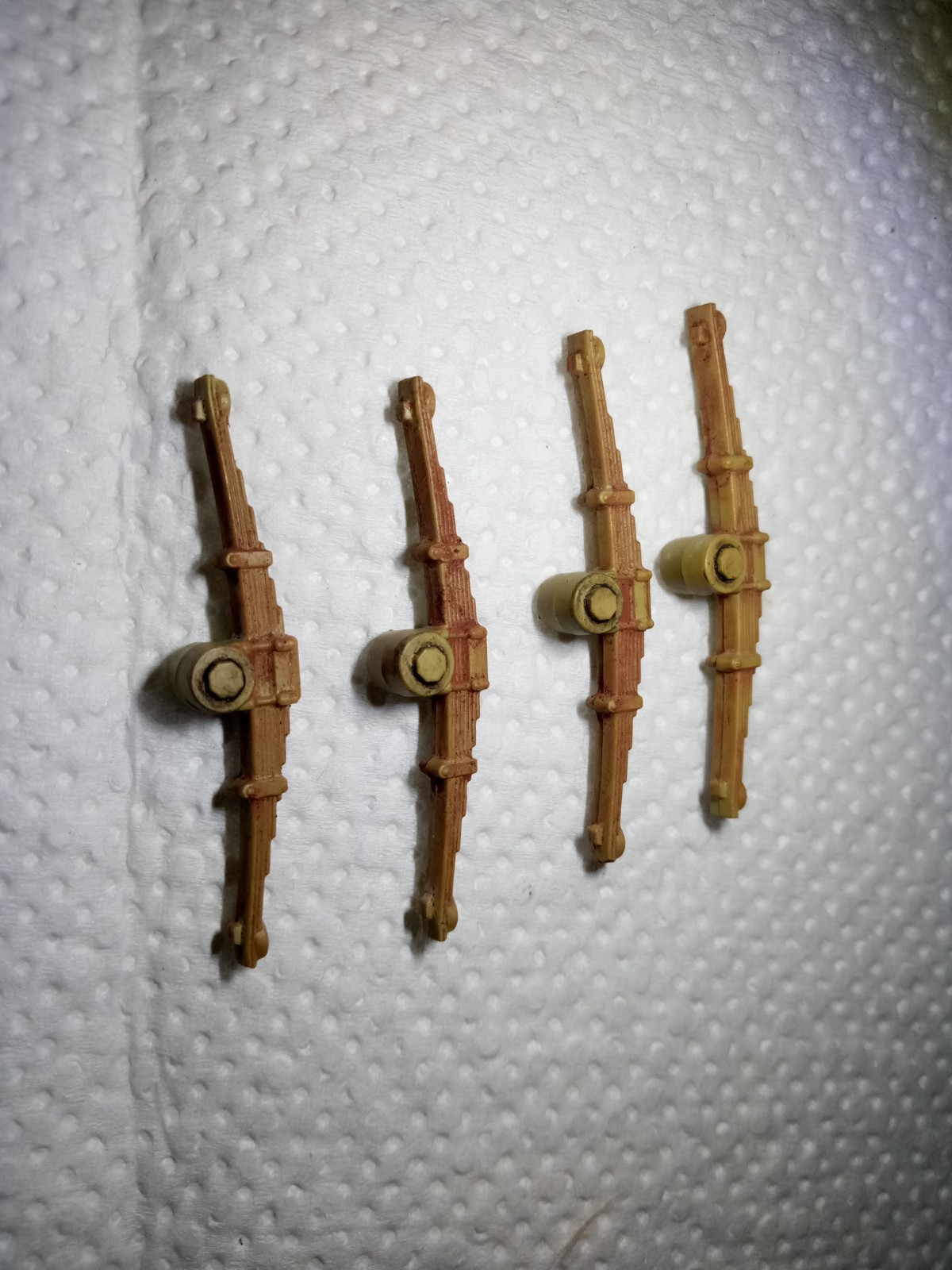

Die Federpackete wurden ebenso bemalt und mit etwas Rost versehen.
So schauts derzeit aus:
Beiträge: 2518
Been thanked: 63 times
Gefällt mir die Farbe, klasse :respekt: :respekt: :respekt:
