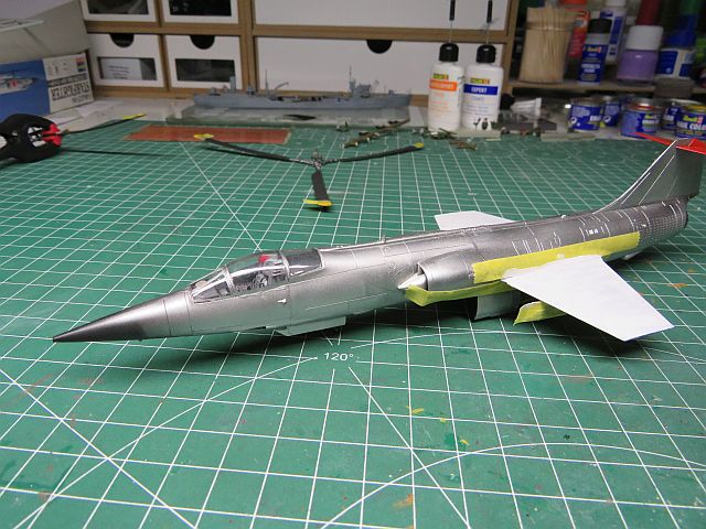

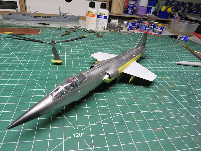

Wenn ich mal ein Flugzeug baue stelle ich die gerne in Naturmetall dar. Meine bisherigen Versuche waren stets nicht befriedigend, da die üblichen "Metallfarben" doch nicht sehr realistisch wirken. Natürlich habe ich schon viel über die Alclad-Farben gehört, mich aber nie so recht getraut sie anzuwenden. Das soll sich nun ändern. Da ich die nicht gerade billigen Farben nicht auf irgendwelchen Plastikresten verschwenden wollte, habe ich mir bei Ebay billig einen Starfigther von Hasegawa in 1:72 ersteigert. Wenn der Versuch nichts wird habe ich keinen großen Verlust; andernfalls aber ein schönes Modell.
Was soll ich sagen: Ich bin begeistert ! Die Farben sind einfach zu handhaben, lassen sich sehr gut verarbeiten und sehen extrem realistisch aus:

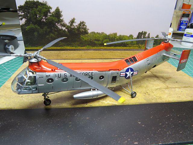

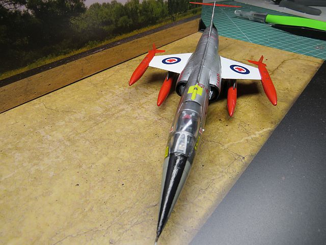

So, meine "Alclad-Flieger" sind fertig:
Ich bin vom Ergebnis begeistert, die Farben sind einfach klasse !
Ich habe bei den beiden Modellen nicht sehr auf Detailtreue geachtet, da ich wirklich nur Erfahrungen mit den Farben sammeln wollte. Ich dachte mir, wenn was schiefgeht hab ich wenigstens nicht übermäßig Arbeit reingesteckt.
Beim Starfighter habe ich die Decals direkt auf die Farben aufgebracht (ohne vorher Klarlack aufzusprühen), bei der "fliegenden Banane" habe ich zuerst Klarlack gesprüht und dann die Decals angebracht. In Zukunft werde ich zuerst Klarlack aufbringen, da sich dann der überschüssige Decal-Softer besser wegwischen läßt. Ohne Klarlack gab es dabei leichte Schatten, die jetzt aber kaum noch sichtbar sind.
