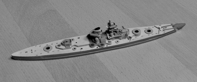

Schlachtschiff Gneisenau – Revell 1:1200
Beiträge: 1247
Been thanked: 45 times
01 Gneisenau Foto.jpg (209.12 KiB) 4880 mal betrachtet
Bauabsicht
Gerne erzähle ich mit meinen Modelldarstellungen eine kleine Geschichte. Dafür eignet sich der Kleinmassstab 1:1200 besonders gut. Für die Gneisenau habe ich mir eine Begegnung des Schlachtschiffes mit dem Tanker Ölschiff 4 (ex Adria) anlässlich des Unternehmens Berlin ausgedacht. Da es den Tanker als Bausatzmodell in diesem Massstab nicht gibt, werde ich das Schiff zu diesem Zwecke scratch nachbauen.

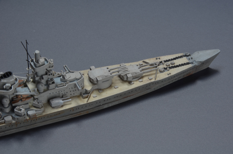

Baubericht

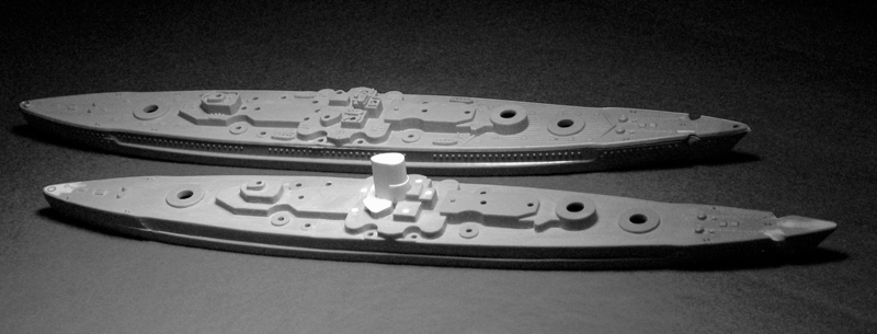

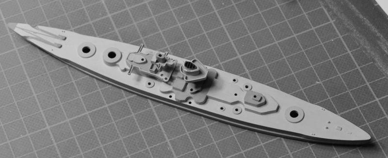

Was zuerst als Fingerübung gedacht war, als ich vor einiger Zeit mal ein Schiff im Massstab 1:1200 baute, hat sich mittlerweile zu einer Passion entwickelt. Gerade das etwas Grobe der Modellvorlagen motiviert mich, die Miniaturen zu verbessern und herauszufinden, wie weit man die Detaillierung treiben kann, denn als Basis sind die Bausätze gut zu gebrauchen.

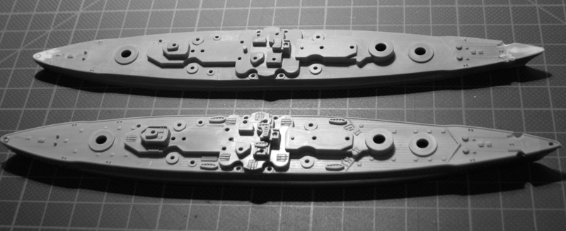

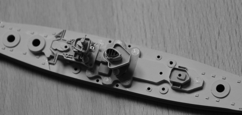

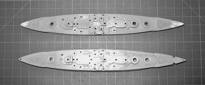

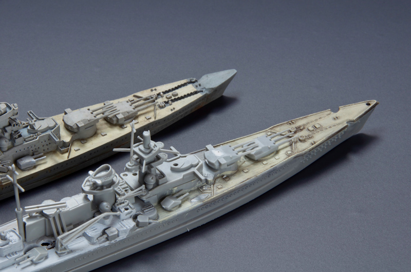

Wie schon in der Bausatzvorstellung viewtopic.php?f=46&t=7947 dargestellt, muss für die Modifikationen und Verfeinerungen erstmals Platz geschaffen werden. Das heisst, alle angegossenen Aufbauteile sind zu entfernen. Die Fotos illustrieren den Vorher- / Nachherzustand.

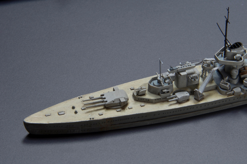

Die vorstehenden Bullaugen sind abgeschliffen und müssen neu aufgebohrt werden. Der Kamin samt unterer Plattform erhält eine neue Gestalt.

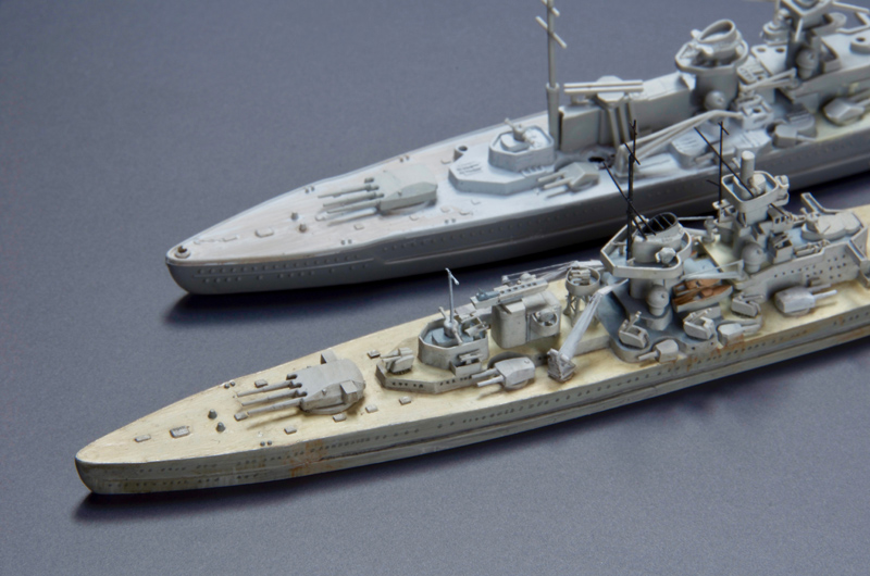

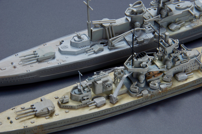

Da ich das Modell schon vor einiger Zeit gebaut habe, fehlen mir leider Bilder, um einen kontinuierlichen Bauverlauf zu zeigen. Darum müssen die nächsten Fotos genügen, den Zwischenstand zu demonstrieren, bevor die Details angefügt werden.

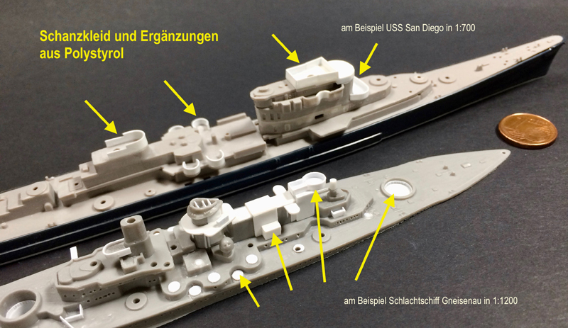

Um die Gneisenau als solches und den Bauzustand anlässlich der „Operation Berlin“ im Besonderen darzustellen zu können, müssen einige Anpassungen vorgenommen werden, da der Bausatz, wie schon erwähnt, der Scharnhorst nachempfunden ist.
Das folgende Foto demonstriert, welche Veränderungen ich vorgenommen habe und wie das dann im Detail aussieht.

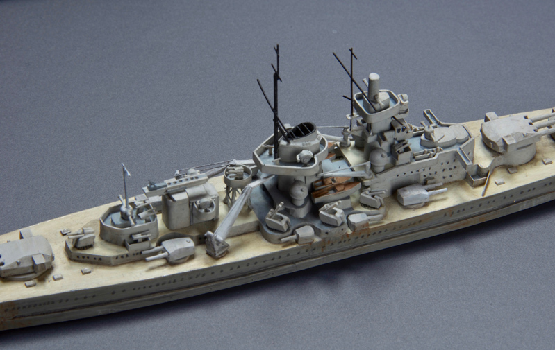

Masten und Takellage wurden später nochmals modfiziert und ergänzt,
auch die Turmdecken werden gemäss Unternehmen Berlin noch mit gelber Farbe versehen.

Beeindruckend. Verstehe ich das richtig. dass Du das Schiff parallell zweimal gebaut hast? Einmal Baukasten, einmal modifiziert?
Beiträge: 1247
Auch euch ein herzliches Dankeschön für eure Anerkennung :D
Das Vergleichsschiff aus dem Baukasten ist nur zusammengesteckt und diente für verschiedene Tests meinerseits.

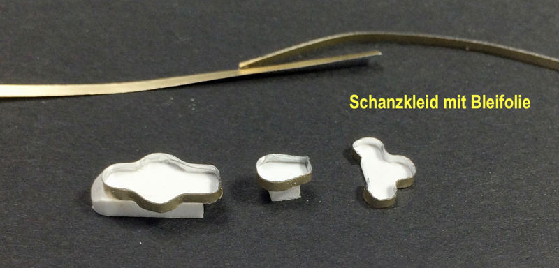

1. Aus welchem Material fertigst du a) die Aufbauten wie den Kaminturm und b) aus was ist das "Geländer" bei den Plattformen? Ist ja extrem dünn und gerade - aus Metall/Papier oder Plastik?
Ich benutz Polystyrolplatten und -profile verschiedener Dimensionen von EverGreen. Das Material ist gut zu bearbeiten und zu verkleben.
Zuschnitte aus Bleifolie gewinne ich aus den Kapselverschlüssen von Weinflaschen, die ich auf einer Unterlage mit dem Daumennagel glatt streiche.
Zum Zusammenbau fixiere ich die Plattformen mit doppelseitigem Klebeband auf einem Holzblock. Die Streifen aus Polystyrol oder Bleifolie werden peu à peu um die Formen gebogen und schrittweise mit Sekundenkleber festgemacht. Mit der Bleifolie geht es eher besser, da sie die Form sofort annimmt und beibehält.

Bleifolie von Weinflaschenkappen - auf so eine Idee muß man erst mal kommen. Wie dünn ist die Folie denn, daß man daraus auch Schanzkleider fertigen kann ?

Kommt drauf an, wieviel du von der Flasche schon intus hast ;)
