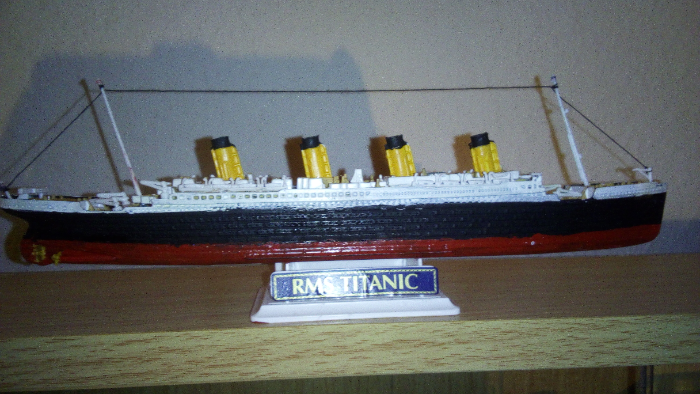

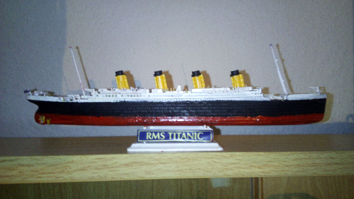

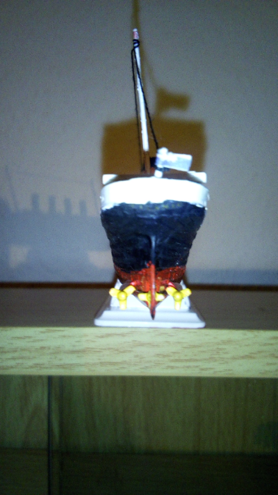

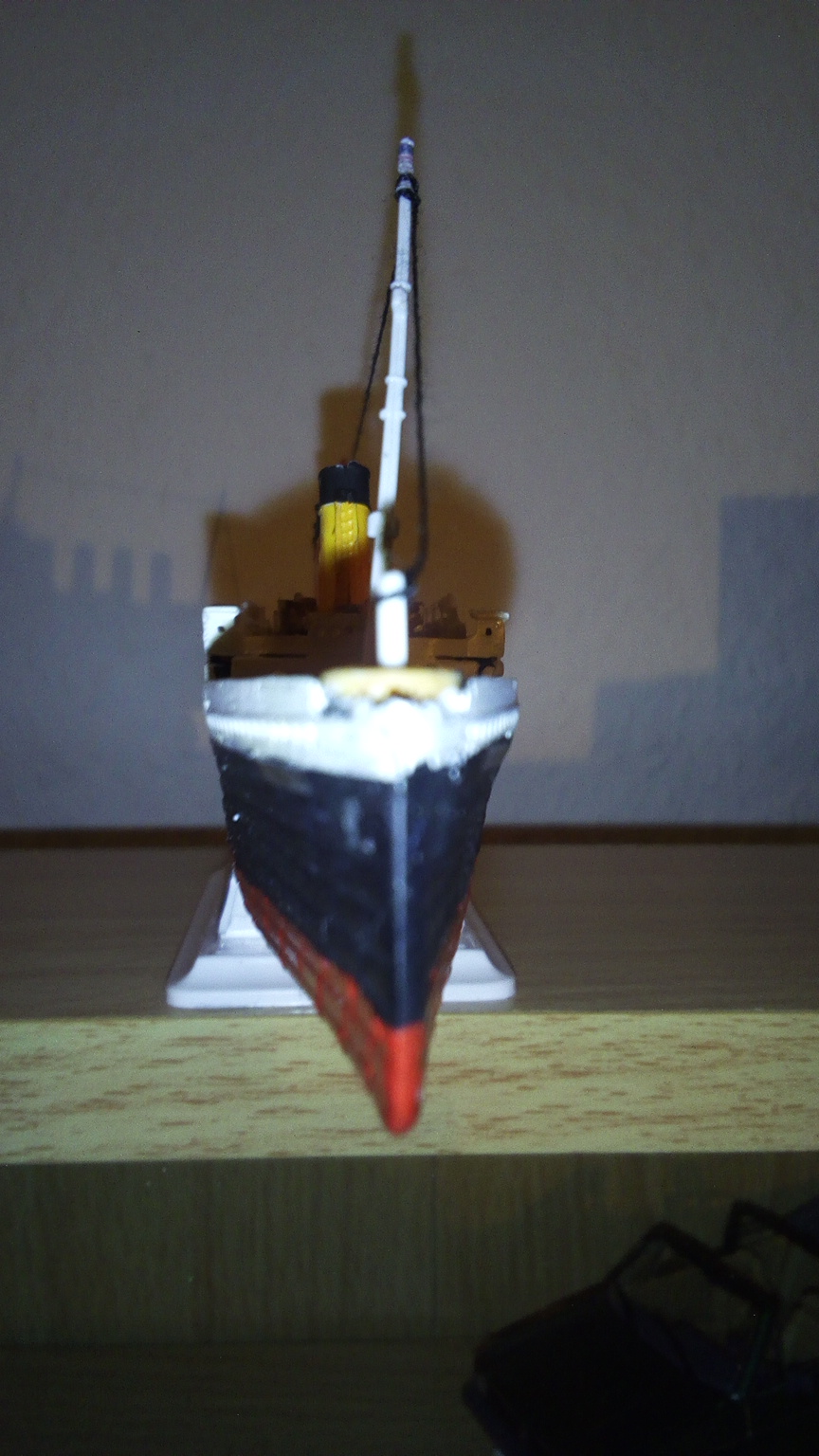

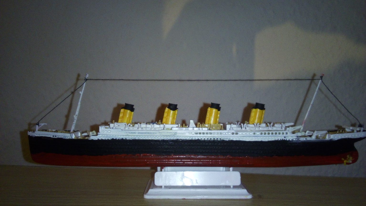

Zuerst habe ich die Seitenschiffschrauben angeleimt um dann Anschließend den unteren Teil des Schiffes rot zu Pinseln. Nach die Farbe getrocknet war wurde der Mittlere Teil schwarz gepinselt. Als der Mittlere Teil getrocknet war konnte ich den oberen Teil weiß pinseln.
Download (57).png (573.4 KiB) 2976 mal betrachtet
Das Deck wurde Holzfarben, die rechtlichen Aufbauten so wie die Rettungsboote wurden weiß gepinselt. Während die Farbe Trocknete wurden die unteren Teile der Schornsteine Lufthansagelb. Die Oberen Teile wurden schwarz.
Danach noch die Masten aufkleben und die Flaggen der USA und Withe Star Line anbringen an den Masten und den kleinen Flaggen Mast die Flagge von Großbritannien. Anschließend noch die Schornsteine Anbringen dann war die Titanic fertig.

Tja... was soll ich zu den Fotos sagen.....
Ich will dir eigentlich gar nicht mit Kritik kommen.....aaaaber.....ich will auch Ehrlich sein. Die Bemalung könnte doch sauberer sein. Selbst bei einem so kleinen Modell bekommt man das hin.... mit.... Abkleben. Dafür kann man einfach Krepp oder Iso Band nehmen..... so habe ich das zu Anfang gemacht.
Die Farbe selbst in mehreren dünnen schichten auftragen.... so nach und nach..... glaub mir sieht besser aus.
Weiterhin... der Mast..... den würde ich an deiner Stelle noch begradigen und das viel zu dicke Garn wieder entfernen.
Ich hoffe du bist mir jetzt nicht böse.... sieh es einfach als Tipp für ein nächstes mal....oder..... du besserst die kleine Titanic nach.

Ich habe meine Titanic mit Klebeband abgelebt, das hat nicht so gut geklappt.

Den Rumpf der Titanic abzukleben ist anspruchsvoll, da dieser ein markantes Relief aufweist.
Beim 1:1200 Modell der Titanic ist die Rumpfgestaltung sogar recht übertrieben dargestellt.
Die Gefahr ist somit sehr gross , dass die Farbe in die Lücken unter das Klebeband einläuft.
Kleiner Tipp: Zuerst sorgfältig abkleben, dann mit einem Zahnstocher alle Kanten und Unebenheiten an- und nachdrücken, dann mit mattem Klarlack die abgedeckte Linienzone lackieren und erst nach Austrocknen des Lacks mit der Farbe darüber.
