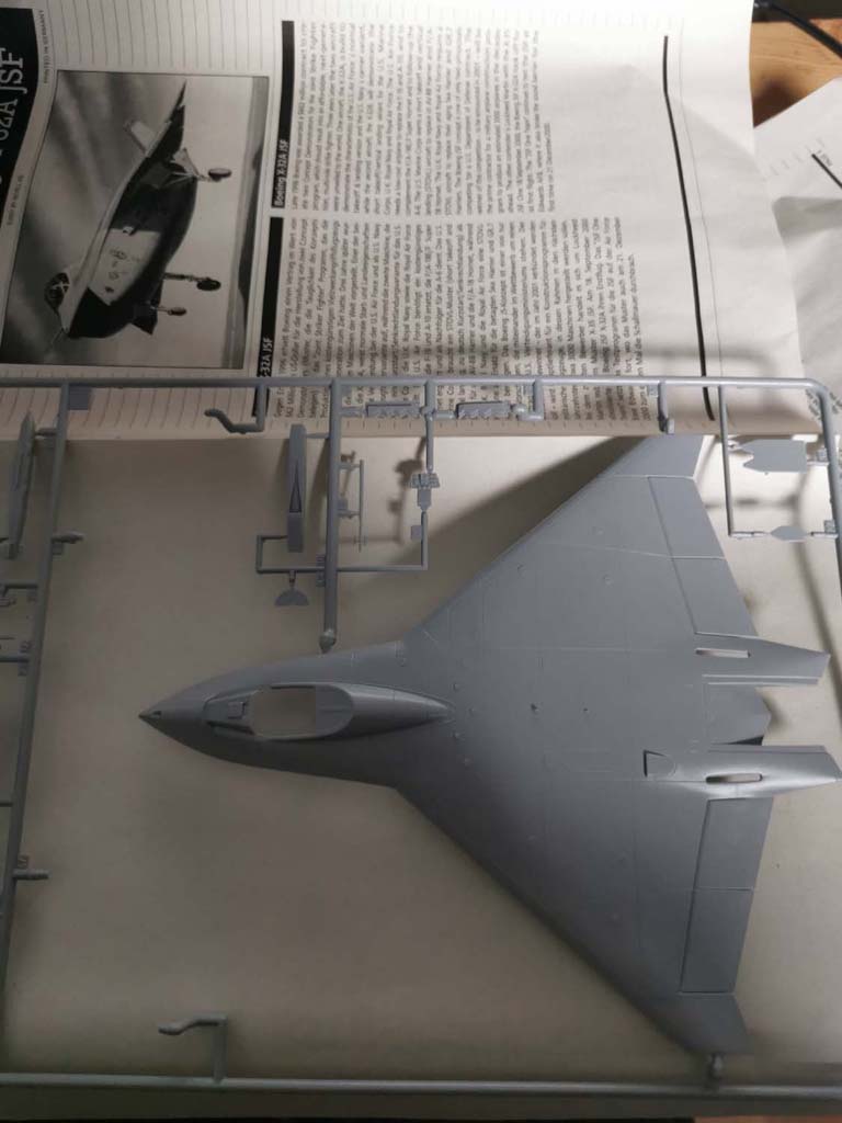

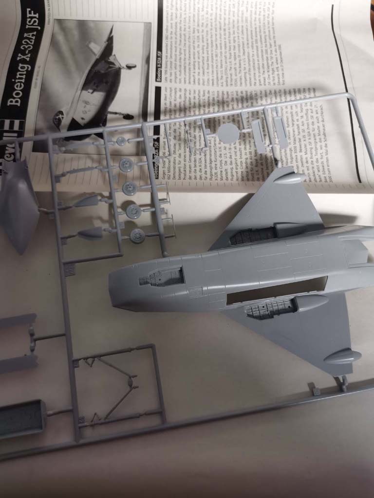

Zu dem Bausatz sei gesagt, er ist von 2001 und weist einige Fehler im Design auf.
Dazu gehören unter anderem die Stabilisatoren, welche ebenso wie die gesammten Umrisse vom Flugzeug, völlig falsch sind.
Warum baue ich es trotzdem? Leider benutzen Tamiya, Italeri und Revell alle die selben Formen und es gibt die X-32 nur von diesen 3 Herstellern und auch nur im Maßstab 1:72.

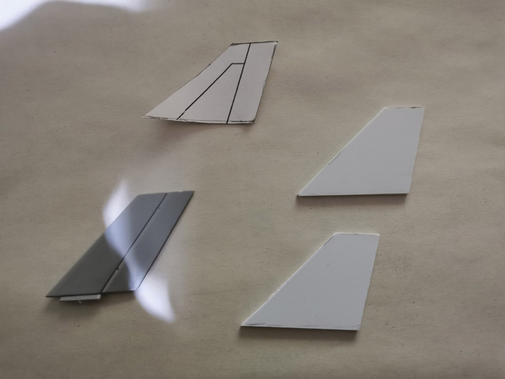

Bisher habe ich nur die Stabilisatoren aus Sheet neu gestalet, mehr Details bekommen diese natürlich noch.
Hier mal der Vergleich zwischen den Revell Stabilisatoren und den Originalen.

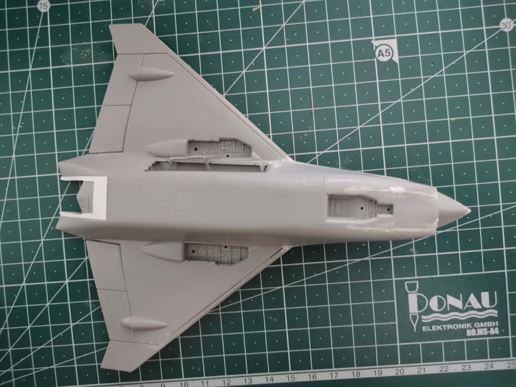

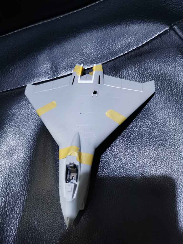

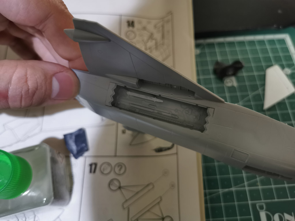

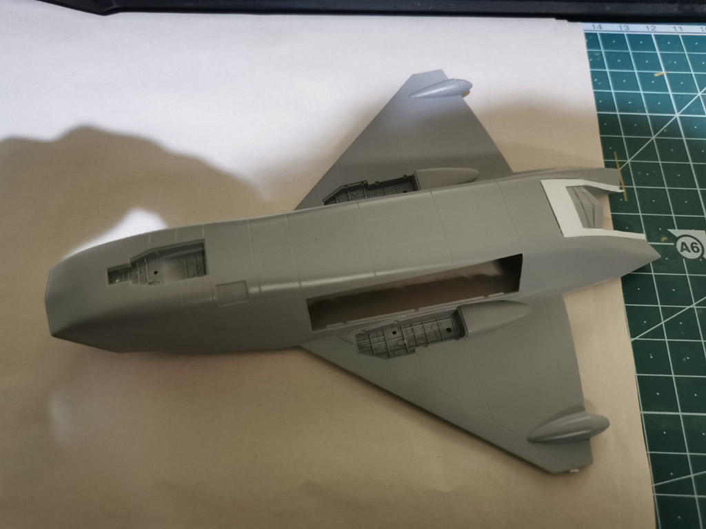

So es ging etwas weiter und gibt noch so viel zu tun.
Das Cockpit wurde schon bemalt und eingesetzt, der Lufteinlass an der Heckflosse wurde entfernt da dieser weder an der richtigen Stelle, noch die richtige Form hat. An der Vektorschubdüse wurde das "Zackicke" Muster entfernt und mit Sheet in die richtige Form gebracht, denn anders als z.B. bei der F-22 ist dort kein zackiges Muster zu sehen. Außerdem müssen auf den Flügeln alle Panellinien entfernt werden, die X-32 hat auf den Tragflächen keine Linien.
Am unteren Rumpf wurde ebenfalls das zackige Muster entfernt.
Der Waffenschacht wurde eingesetzt und es wird viel Spachtelarbeit geben.

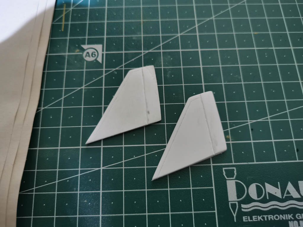

Hier die fast fertigen "neuen" Heckflossen.

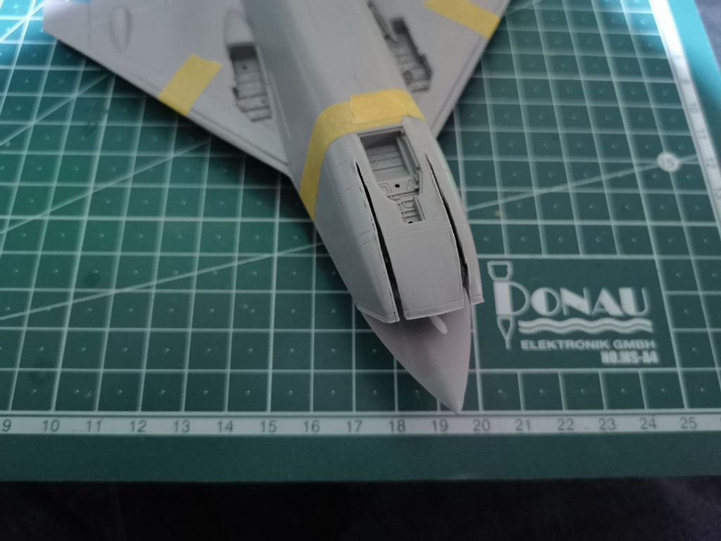

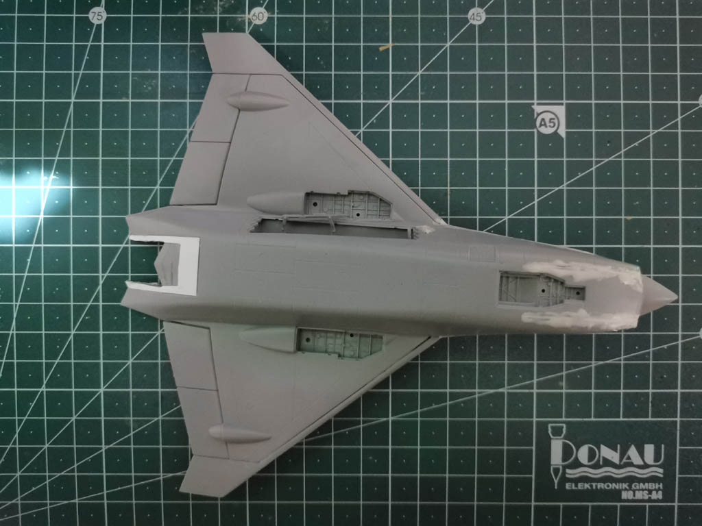

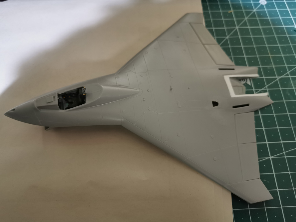

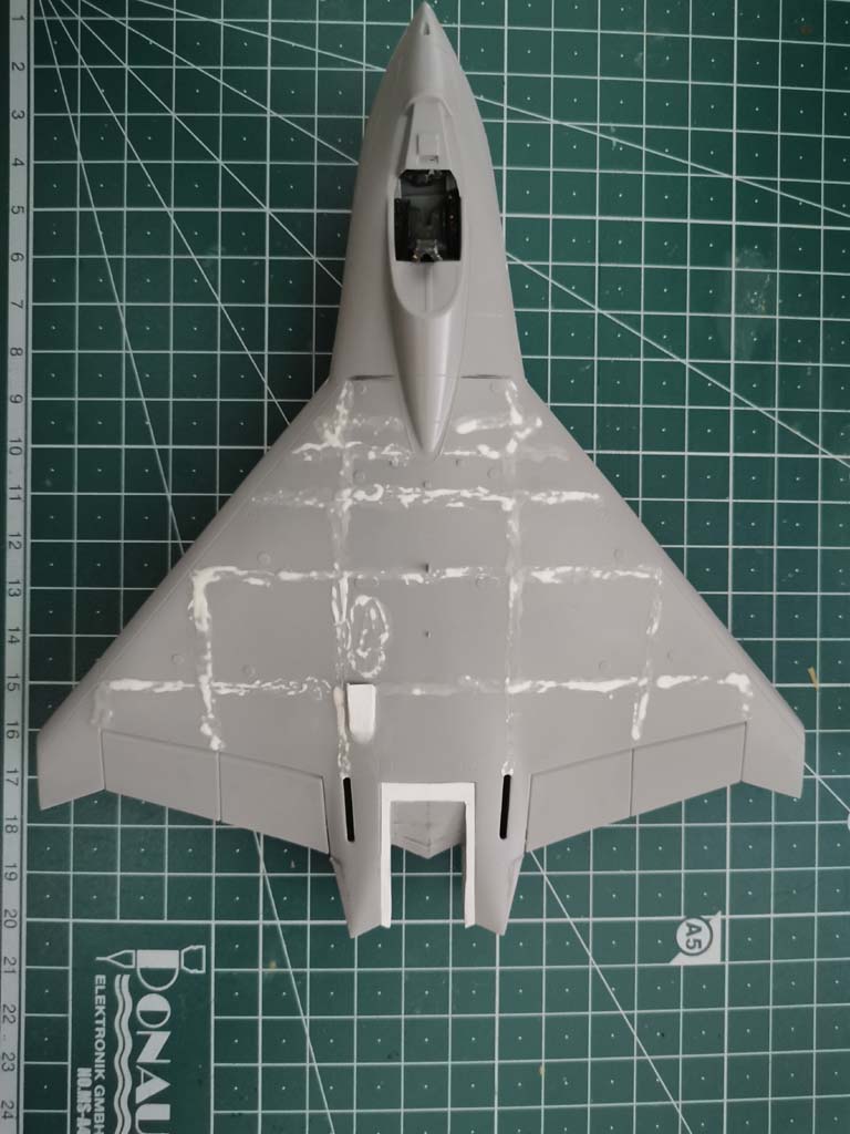

Es ging wieder etwas weiter.
Die beiden Rumpfhälften wurden zusammen geklebt, Zentimeterweise, denn man musste etwas ziehen und drücken um einen guten Übergang zu haben. Besonders am Lufteinlass.
Zum Lufteinlass sei gesagt, das dieser bei dem Modell zu groß geraten ist, also wurde dieser etwas eingeschnitten und dann zusammen geklebt und verspachtelt.
Wie schon erwähnt mussten alle Panellinien auf den Tragflächen entfernt werden, da die X-32 dort keine hatte. Der neue Lufteinlass wurde ebenfalls mit Sheet neu gestaltet. Am Heck habe ich mir bereits angezeichnet wo ebenfalls etwas abgeschnitten werden muss. Die Vertikalstabilisatoren gingen bündig mit dem Rumpf überein, was sich am Modell aber leider sehr schlecht umsetzten lassen wird.
Dann ging es weiter mit schleifen....schleifen und noch mehr schleifen. Am Heck wurden nun die besagten Stellen ausgeschnitten und die Löcher für die originalen Stabilisatoren verschlossen.
Damit nähert sich das Modell auch schon fast seiner Vervollständigung. Es sind nicht viele Teile vorhanden und man muss (wenn man das Modell halbwegs korrekt darstellen möchte) viele Sachen ändern.
Als nächstes wird weiter geschliffen und gespachtelt und dann kann es bald ans Lackieren gehen, worauf ich mich bereits freue.

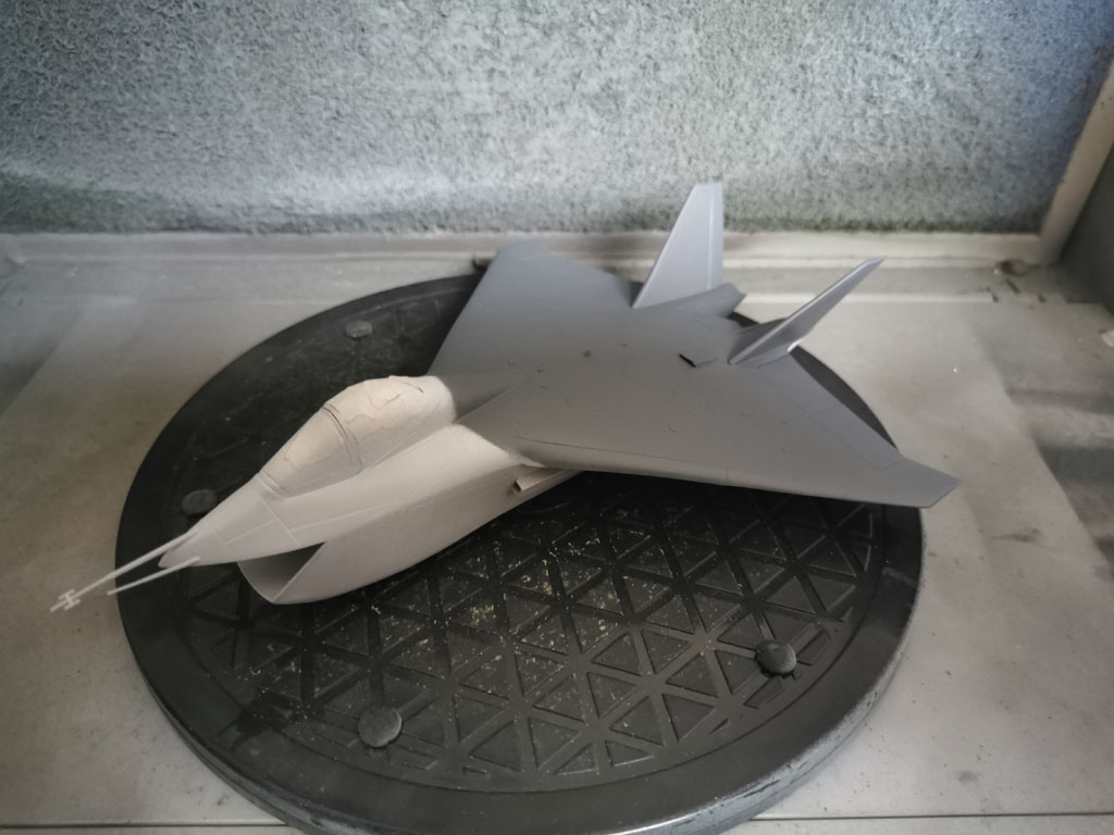

Ein kleines Update.
Ich bin endlich zum Lackierern gelangt und wie bereits angekündigt, wird meine X-32 nicht nur in dem Standart Hellgrau lackiert sondern in einer Zweitarn Lackierung.
Als nächstes kann ich dann die feinheiten bemalen und mir gedanken machen wie ich das Flugzeug am Ende darstellen möchte, denn bis Januar muss ich noch auf die Decals warten.
So ist der bisherige Stand der Dinge.

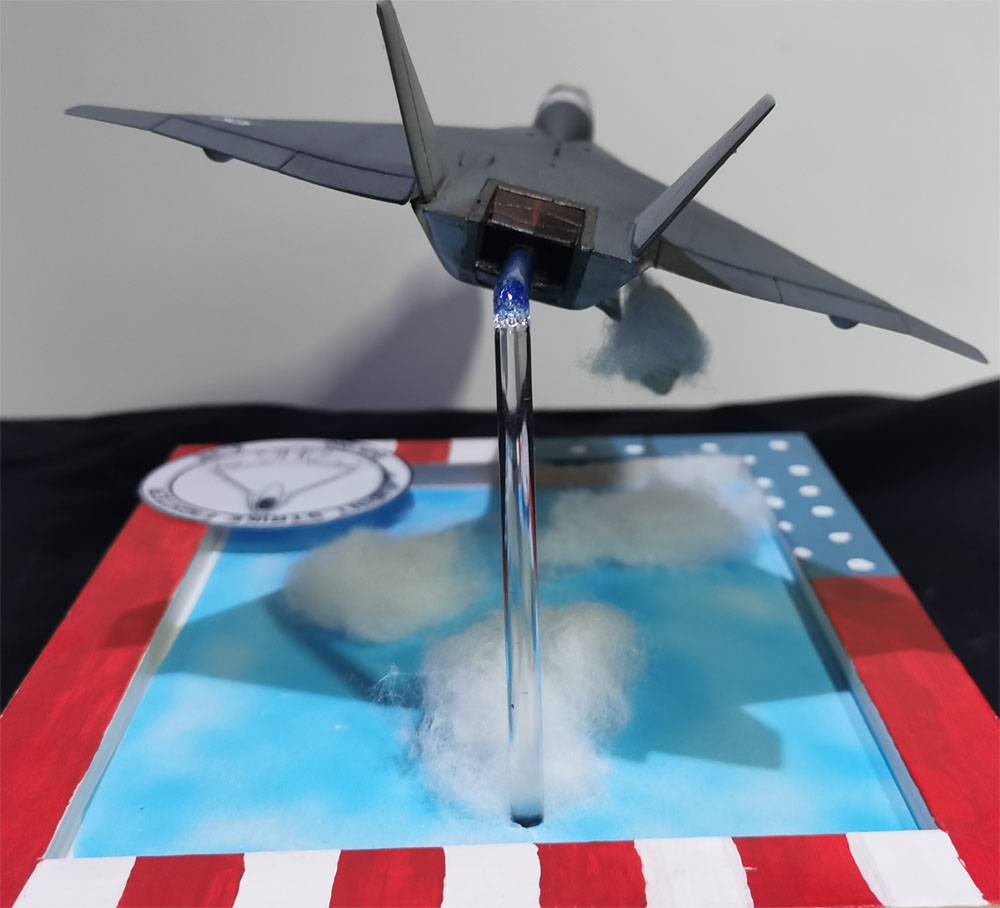

Da ich noch immer auf die Decals warte und ich etwas Zeit hatte, habe ich mir überlegt eine Art Ständer für die X-32 zu bauen.
Ich hoffe das nächste Woche die Decals ankommen damit ich das Projekt beenden kann. Für ein 1/72 Modell dauert mir das zu lange :P

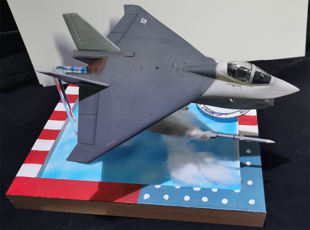

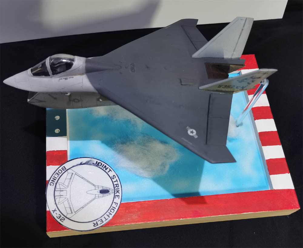

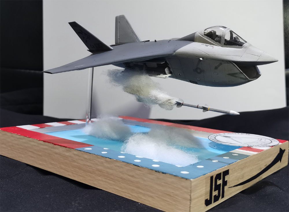

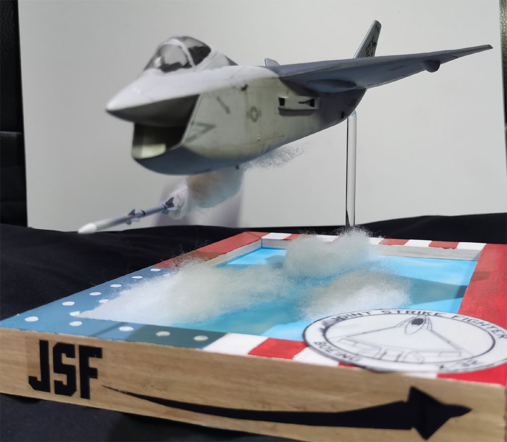

Heute ist es so weit. Ich kann das Projekt X-32 (What if) beenden.
Dies war mein erstes und vermutlich auch einziges Modell im Maßstab 1/72, und ich habe für mich festgestellt das mir dieser Maßstab nicht liegt.
Es gab einige Mißgeschicke bei diesem Modell, welche ich so gut es geht versucht habe zu beheben. Auch ließen sich viele meiner Ideen nicht umsetzen.
Hier das fertige Modell. Das nächste liegt schon bereit, ist in einem mir persönlich mehr vertrauten Maßstab und deutlich bekannter als die X-32.
Ich hoffe es gefällt trotzdem etwas. Mir gefällt es recht gut.
