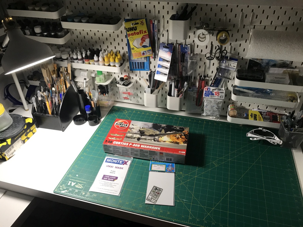

Es war schon wieder Zeit mit einem neuen Modell zu beginnen, diesmal wollte ich wieder etwas von zweiten Weltkrieg machen, ohne zu komplizierte Farbmuster... ich habe mich für den p-40B entschieden. Es gibt zwei möglichkeiten: eine Version von Pearl Harbor, und eine andere von den Flying Tigers, amerikanische Freiwilligenstaffel die in China gegen Japanbomber gekämpt hat.
Ich habe mich für die Pearl Harbor Version entschieden, ich wollte nicht nochmal ein Camoflieger nach meinem letzten Spitfire...

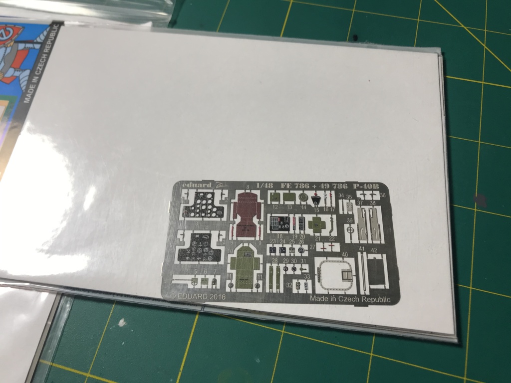

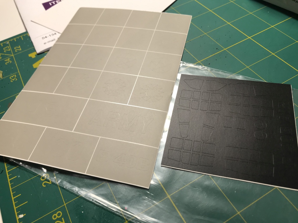

Als Extras habe ich die Fotoäztteilen von Eduard, sowie die Masken von Montex bestellt.
Mit den Masken werde ich diesmal auf Decals verzichten....

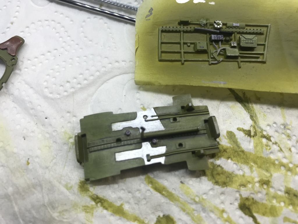

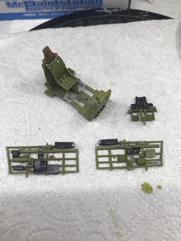

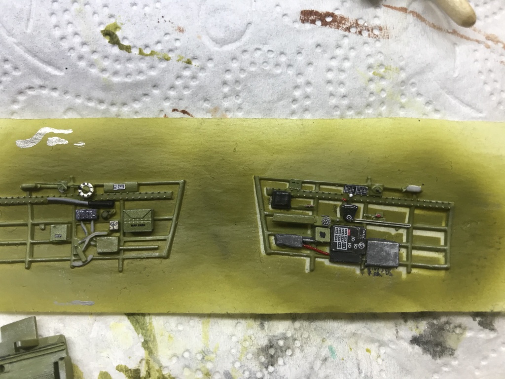

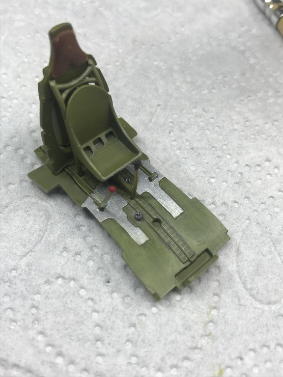

Dann habe ich wie immer, zuerst mit dem Cockpit begonnen.... die Farbe habe ich mit einer Mischung 1:1 von Vallejo Model Air 71.002 Medium Yellow und 71.010 Interior Green ..

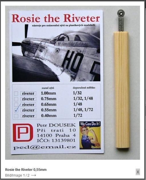

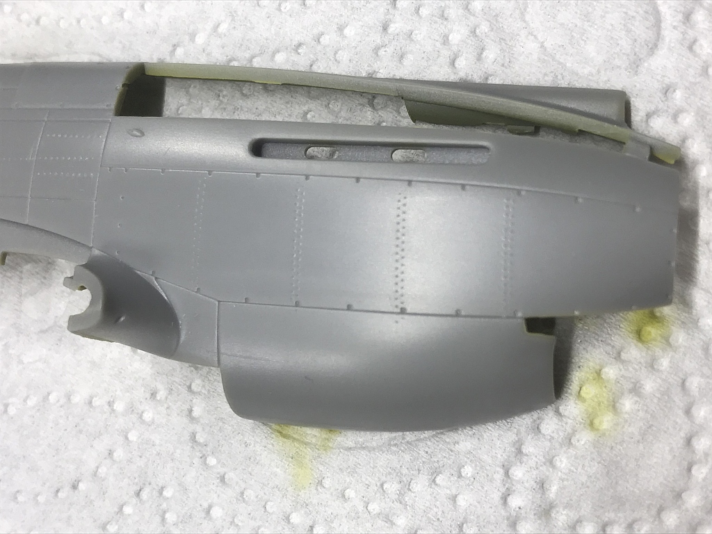

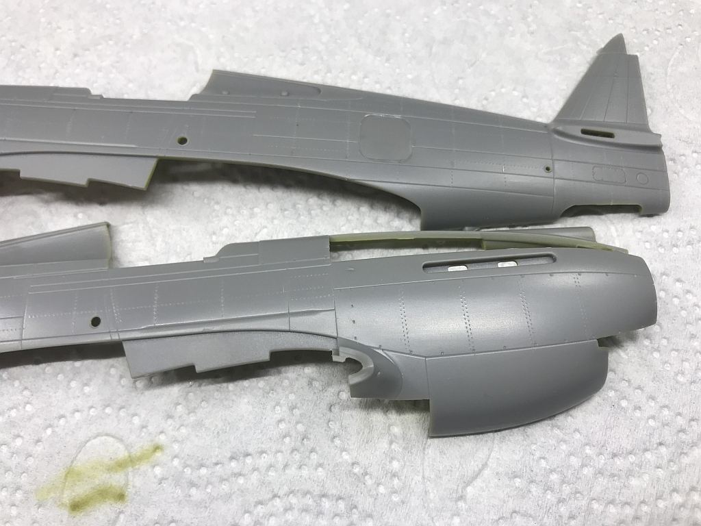

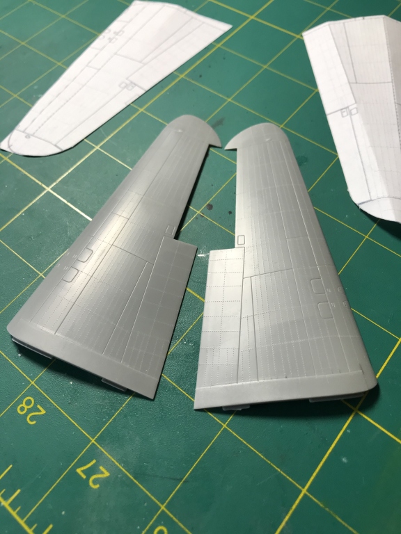

Der Bausatz von Airfix hat gute Rezensionen und sieht qualitativ in Orndung aus. Allerdings haben die Oberfläche keine Nieten, hier wollte ich das Modell etwas aufwerten. Dafür benutze ich Petr Douseks "Rosie The Riveter".... die blueprints habe ich gegoogelt... ich musste ein bisschen mit dem Drucker ausprobieren, bis ich die richtige Passform in Maßtab 1:48 gefunden habe....
hier kann man der Unterschied vergleichen, ohne und mit Nieten...

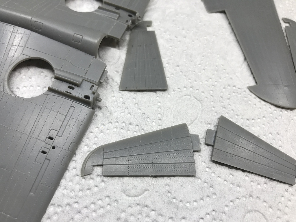

Zuletzt alle sichtbare Oberfläche, oben und Untern

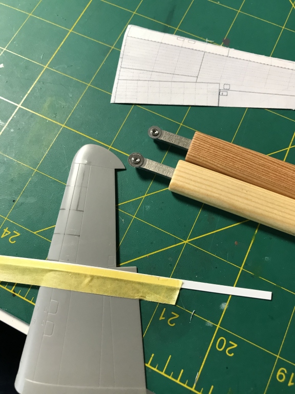

Hier doppelten Nietreihen mit dem doppelreihigen Werkzeug..
die Vernietung ist zeitaufwändig aber ist für mich eine deutliche Aufwertung... ich werde nie wieder darauf verzichten...

Sieht stark aus mit den Nieten! :thumbup:
Was benutzt du da als "Lineal"?
Das muss doch biegsam sein, oder?

@ Brummi Als Lineal kannst du wie im Bild zu sehen entweder einen scmalen Sheetstreifen von Evergreen o.ä. nehmen oder wie ich es gerne mache selbstklebendes Dymo Tape.
Mit dem hast du dann nicht das Problem das du, wie beim Sheet Streifen, dafür sorgen mußt das er am Platz bleibt.
@ Argento, hast du eine aktuelle Bezugsadresse für die Riveter Nieträder?
Ich suche schon seit einiger Zeit nach einem Shop in Deutschland der sie vertreibt, bisher leider erfolglos.

für mich hat mein selbstgebasteltes Lineal funktioniert. (die Idee habe ich von einem spanischen Modellbauer geklaut..) Mit einer Polystirol-Plate (ca 0,8mm dick) mache ich ein ca. 1cm breites lineal... dann klebe ich sie mit selbstklebendes Revell Tape wie auf dem Bild.. und dann mache ich die Vernietung... damit rutsch das Lineal nicht und bleibt am Platz.
ich habe vor 2 Jahren direkt an die email Adresse vom Händler in Tschechien angeschrieben (Petr Dousek), bezahlt mit Paypal, nach 3-4 Tagen kammen die Werkzeuge mit dem Post... die Adresse ist ped@email.cz
In Deutschland waren ausverkauft... in den britischen Foren hatten alle Briten aus dem USA bestellt und heftige Zollgebühren bezahlt (Die Vorteile der zollfreie Commerce der EU haben wohl viele dort noch nie verstanden).

Das Werkzeug "drückt" Löcher ins Plastik?
Argento
Beiträge: 141
Wohnort: Neuss
@ Revell-Bert:
Ja. So werden die genietete Oberfläche nachgeahmt. Vielleicht, in der Maßstab etwas übertrieben... macht aber das Modell "interessanter", meiner Meinung nach...
