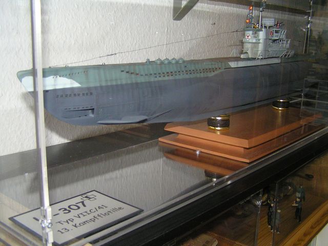

Von der Firma Sora ist sehr schnell die auf Maß gefertigte Vitrine angekommen.
Am Turm selber habe ich die Haltestangen angebracht so wie die kleinen Ätzteile dazu wie man sehen kann.
Als kleines Schmankerl das Boot mit aufgesteckten Turm.

Hier jetzt das fertige U-307.
Am 09.12.2009 habe ich mit dem Bau des U-Bootes angefangen da meine Frau in der Ausgabe Nr.5 von U-Boot in Focus den Bericht über das U-307 gelesen hat und ihr die Eisberg Bemalung gefallen hat.
Jetzt am 09.01.2010 ist das Boot fertig geworden, genau rechtzeitig da auch meine Kupferlitze für den Netzabweiser aufgebraucht ist, wenn ich neue habe werde ich noch an der Reling auf beiden Seiten die Taue machen.
Es war auch sehr interessant zu Erfahren wie damals Crews der Wetterforschung in ewige Eis gebracht worden sind.
Auch waren es die einzigen Deutschen die damals im Krieg ohne entdeckt zu werden Amerikanischen Boden betreten haben und da ihre Autonomen Wetterstationen da gelassen haben.
Zb. wurde erst 1985 eine Wetterstation wieder gefunden und geborgen.
Ich danke auch den Usern die meinen BB. gelesen haben und mich bei den Bau begleitet haben.
Ein Dank auch an Herrn Urbanke vom Luftfahrtverlag (wo er auch zuständig für die Reihe U-Boot im Focus) für die netten Worte die ich Per E-Mail bekommen habe.
Jetzt kommen die Bilder, eines noch vor weg, ich hatte ca. 90 Bilder geschossen und habe mich jetzt für 25 entschieden, ich bitte um Entschuldigung sollten es für einige User noch zu viel sein.
Das Boot jetzt in der Vitrine wo es sich sehr gut macht.
Hinten bestehen die Wurfantenne aus über einer Kerze lang gezogene Wattestäbchen, das Material ist sehr Flexibel und bricht nicht lang gezogener Gussast.

Das ist mal eine geile Tarnbemalung.

Hi Markus
Kannst Du was zu den Vitrinen sagen? Du hast Deine Modelle alle sehr schön "verglast". Kann man diese Vitrinen so kaufen, macht Du die selber oder lässt Du Dir die anfertigen?
Markus
Beiträge: 158
Registriert: Do 28. Jun 2012, 13:45
die Plexiglas Vitrinen sind von Sora und können auch auf Kundenwunsch in einer gewünschten Größe angefertigt werden.
Die Ätzteile Kosten so um die 25€, so ein Figurensatz gibt es für ca. 8,50€, das Schild habe ich bei einem Schlüsseldienst für6€ machen lassen und die gedrehten Messingläufe für die Bewaffnung haben mich ca. 10€ gekostet.
