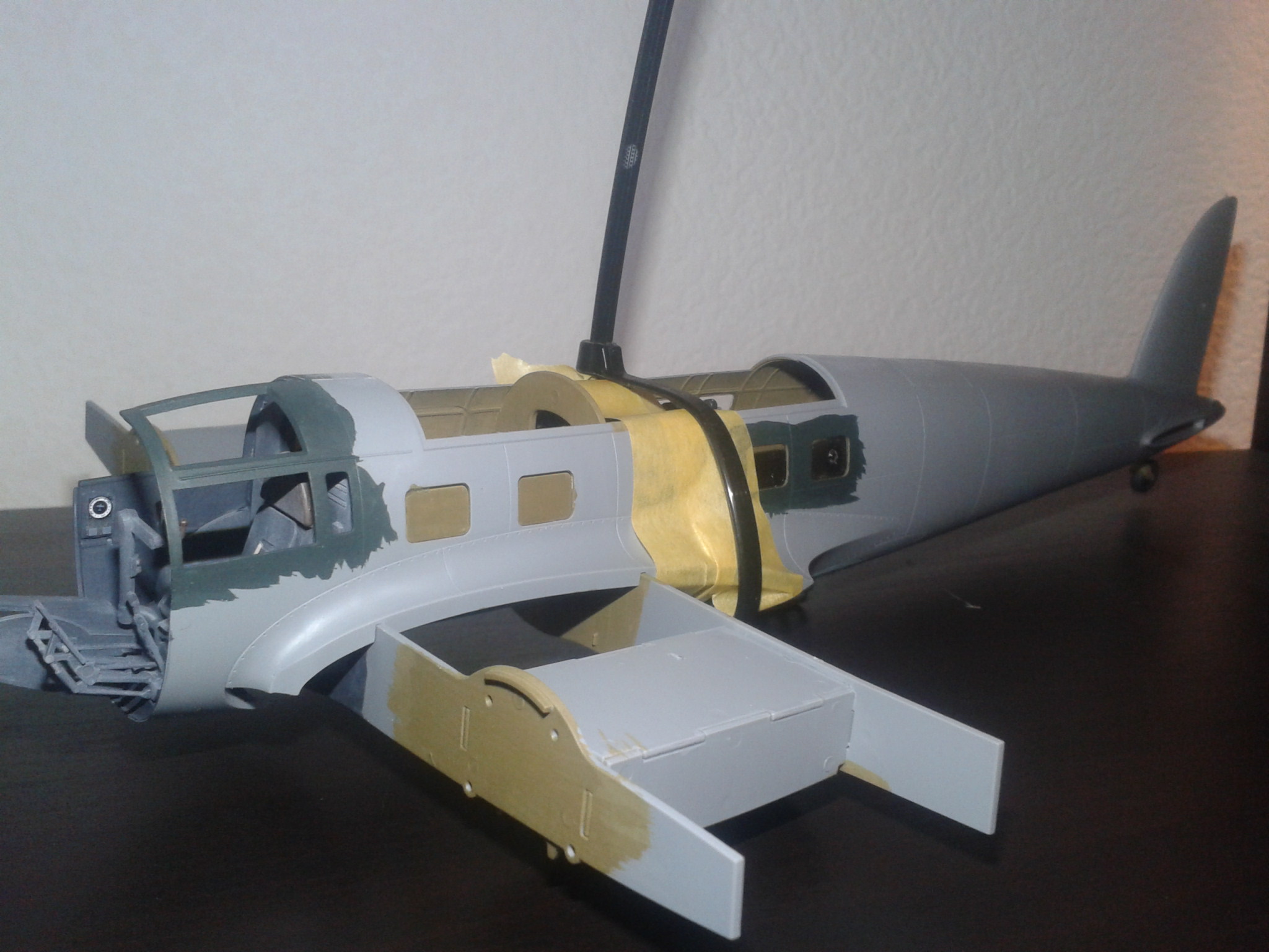

Hi Wurmi,
wie schon beschrieben, würde ich den Rumpf zusammen bauen,
und dann lackieren.
Wenn man Sorge bezüglich dem Abkleben der Fenster/Öffnungen hat.
Wäre folgendes vlt. ein gangbarer weg.
Bei meiner Heinkel hatte ich vor dem Zusammenbau des Rumpfes, die Umrandungen
der Fenster vorlackiert.
Damit ich es etwas einfacher beim Abkleben hatte und nicht so
genau mit dem Maskierband arbeiten musste.
2020-02-20 19.04.14.jpg (389.3 KiB) 6875 mal betrachtet
