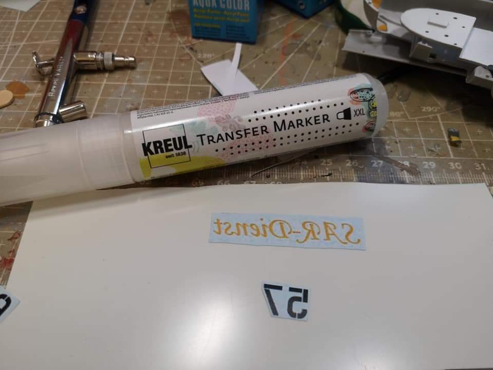

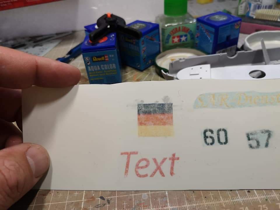

vielleicht kann Dir hier ein Transfer-Marker von Kreul (ca. 6 €) weiterhelfen. Im Rahmen meiner "Versuchmachtkluch"-Experimente habe ich mir so einen Stift im Künstlerbedarf gekauft.
Das zugrundeliegende Prinzip ist eigentlich ganz einfach: Du druckst etwas spiegelverkehrt auf einem Laserdrucker (Tinte habe ich nicht ausprobiert, dürfte aber vermutlich schiefgehen) aus.
Dann scheidest Du das, was Du auf die Oberfläche transferieren möchtest, aus und legst es auf die gewünschte Stelle. Anschließend gehst Du mit dem Transfer-Marker drüber und wartest ca. 3-5 Minuten und ziehst dann das Trägerpapier ab.
Ich war jetzt noch nicht zu 100 % überzeugt, da mir der Farbübertrag zu unregelmäßig ist. Aber für Deinen Anwendungsfall für das "MadMax"-Projekt könnte das evtl. passen. Zumal die Investition von 6 € überschaubar ist, sofern man einen Laserdrucker hat.
Was ich ebenfalls noch nicht ausprobiert habe, ist das Verhalten auf lackierten Oberflächen. Ich habe einfach ein Stück Plaste genommen für meinen Test. Ich vermute aber, dass eher Acrylfarben geeignet sind, da der Transfer-Marker lösungsmittelhaltig ist. Ach so, und "Weiß" geht auch nicht.
