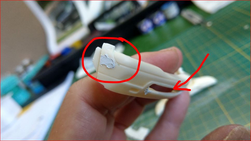

Die Form war eine gute Idee. Funktionierte aber nicht. Nach zwei Fehlgüssen waren die äußeren Spitzen immer nicht durchgeformt. Das Material kam einfach nicht hin.
Also baute ich eine andere Form. Diesmal legte ich die Stoßstangen anders herum rein. Das Problem verlagerte sich nur. Nun fehlte mittig Material. Ich habe da mal ein Bild von.
So dachte ich nochmal über eine Lösung nach. Ich hatte ja nun zwei Formen. Ich veränderte am Ende meine Teile an den Enden, um "natürliche" Überdruckstellen zu haben, wo das Material heraus drücken kann. Das funktionierte 8-)
Muss sagen: nach nur 5 Fehlgüssen insgesamt ging dieser Guss auf Anhieb in Ordnung. Diese Form dient nur als backup, falls ich die Stoßstange beim nächsten Arbeitsschritt versemmele.

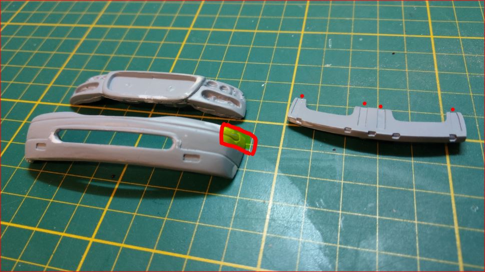

Erst einmal habe ich den unteren Lufteinlass geöffnet. Das war ruckzuck erledigt. Also langweilig :lol: Dann aber beim Betrachten der Bilder fiel mir auf, dass die Stoßstange am Übergang zum Kotflügel beim GMC abweicht. Die Abtrennung des Chrom zum Kunststoff verläuft nicht gerade nach hinten sondern in einem netten Bogen nach oben zu den Lampen. Gut. Das ändert man dann doch schnell ab.
Die Sicke neu geschnitzt und die Alte zugekleistert. Natürlich auch fein ausgearbeitet.
Weil ich da schon dran war, habe ich mit die Sonnenschute nochmal vorgenommen. Ich war nicht zufrieden. Das Original ist auf der Oberseite strukturiert geformt. Mein Pendant dagegen war nur glatt. Die richtige Form auf dem Modell umzusetzen war mir doch zu aufwändig und im Maßstab kaum realisierbar (Vertiefungen, Befestigungen etc), so habe ich zumindest die Vertiefungen dargestellt (rote Punkte). Besser, wenn auch nicht 100%ig korrekt. Die Vertiefungen sin 2mm breit. Diese noch der Dachform der Vorderkante über der Frontscheibe anzupassen (in die Tiefe), war mir zu aufwändig. So belasse ich es bei einer einfachen Darstellung. Zufrieden bin ich allemal.
Auf dem Bild sieht man auch die neue Sicke der Stoßstange.

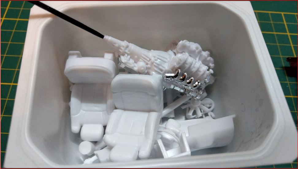

Kommen wir zum schönen Teil. Die restlichen Teile sind zum Lackieren vorbereitet. Der Motor war schon zusammen, aber der Rest noch nicht.

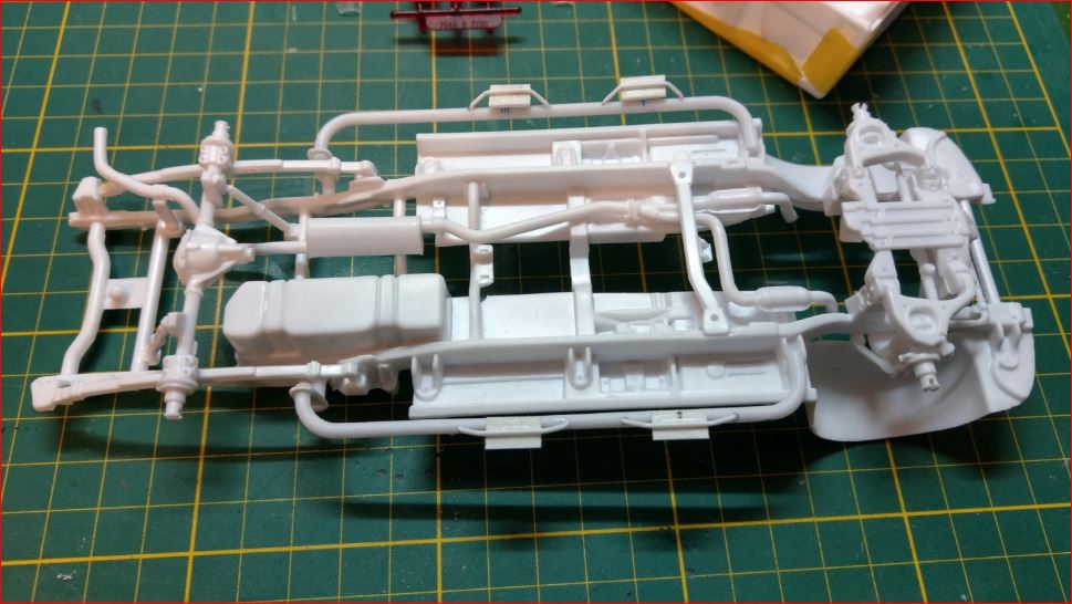

Bisher war das Fahrgestell lediglich höher gelegt. Aber es sind noch keine Anbauteile vorhanden gewesen. Seit gestern ist es anders. Alle Teile sind verbaut. Auspuff ist auch angepasst, dass er über die Blattfedern reichen kann.

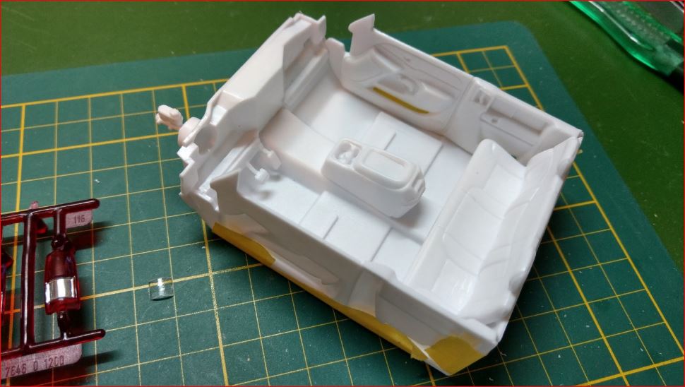

Beiträge: 5717
Has thanked: 153 times
Fällt mir noch ein: der Unterboden ist auch fertig bemalt und die Innenausstattung zusammen gebaut. Reiche ich ein Bild nach.
