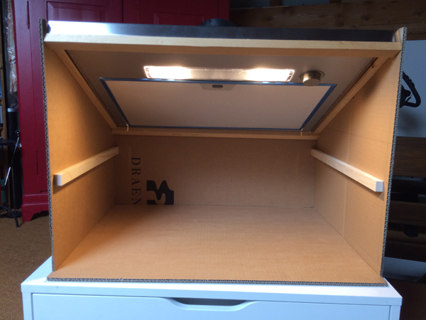

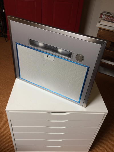

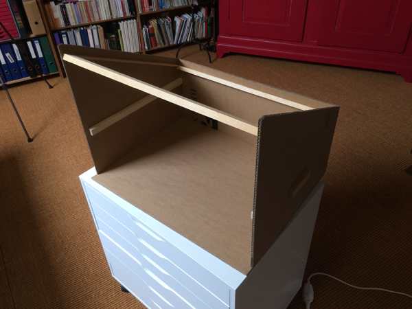

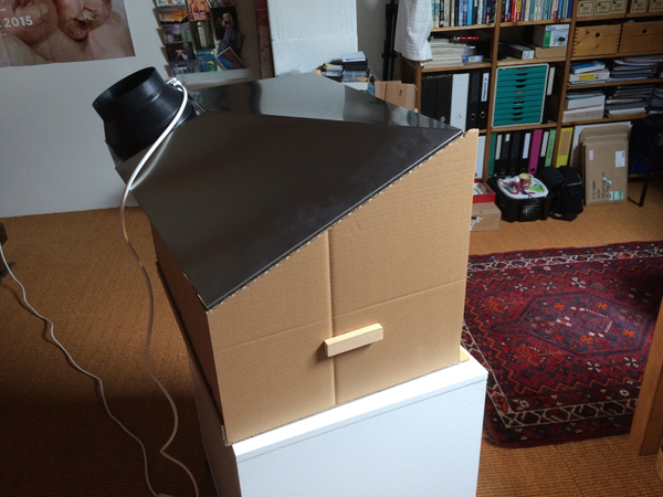

Ein lieber Kollege hatte die Idee, eine Küchen Dunstabzugshaube als Abzug für eine Spritzkabine verwenden zu wollen.
Weil ich schon seit einiger Zeit an einer grösser dimensionierten Abzugsanlage herumstudierte, nahm ich die Idee sofort auf und setzte sie wie nachfolgend dargestellt um. Aufwand ca. 3 Stunden. Die Kabine ist knapp 50 cm breit.
Man nehme
- einen Dunstabzug IKEA Rytmisk 403.921.95 für Fr. 139.00,
https://www.ikea.com/ch/de/p/rytmisk-du ... -40392195/
- Nittig Fil Kohlefilter (2 Stk.) 704.019.47 für Fr. 29.95,
- Karton, Holzleisten und Weissleim,

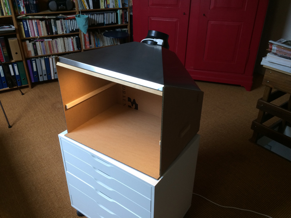

… klebe einen Kubus mit abgeschrägter Oberkante zusammen

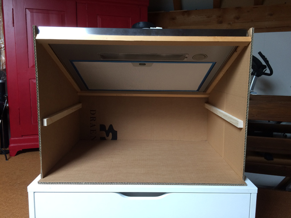

Masse: Innenbreite 60.5 cm; Tiefe 48 cm; Höhe vorn 45 cm, hinten 25 cm
Einschubleiste Oberkant auf Höhe 15 cm links und rechts einkleben.

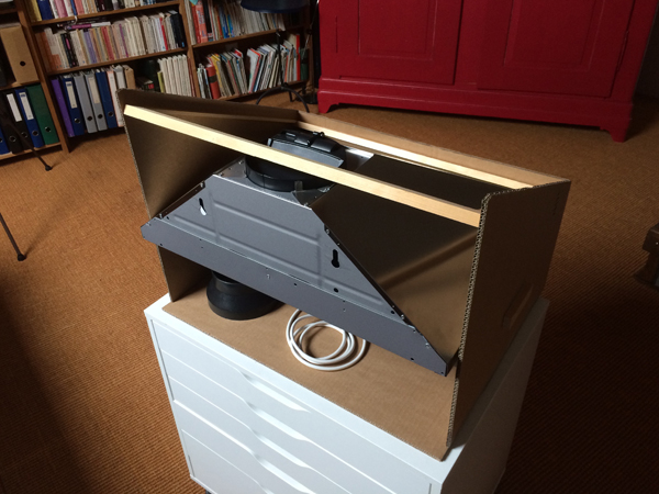

… setze mit Holzleisten (2.5 cm x 1.5) cm einen Rahmen ein,
setze die Abzughaube mit eingesetztem Kohlefilter auf den Kartonkubus
und schliesse das Elektrokabel an. Zusätzlich zum Kohlefilter kann man noch ein Abluftrohr ins Freie aufstecken.
Und voilà, die Spritzkabine ist mit schon eingebauter Beleuchtung und drei Abzugsstufen betriebsbereit.
Für die Lagerung Haube abheben, umdrehen und in den Kubus einschieben.
Anmerkung: Statt Karton könnte man auch Sperrholz oder dünne MDF Platten verwenden.
Spritzkabine selbst gebaut
Zuletzt geändert von KaleuNW am Di 30. Jun 2020, 19:39, insgesamt 1-mal geändert.

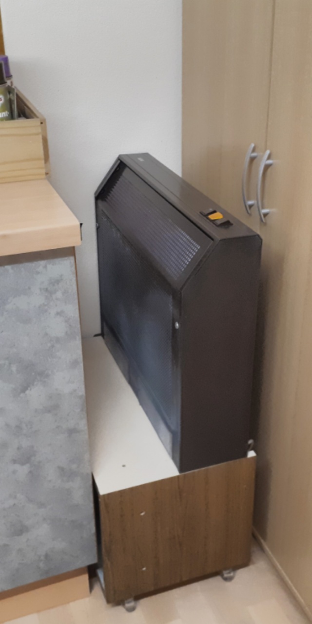

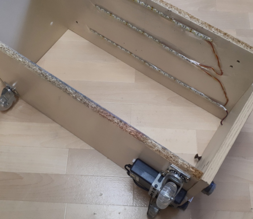

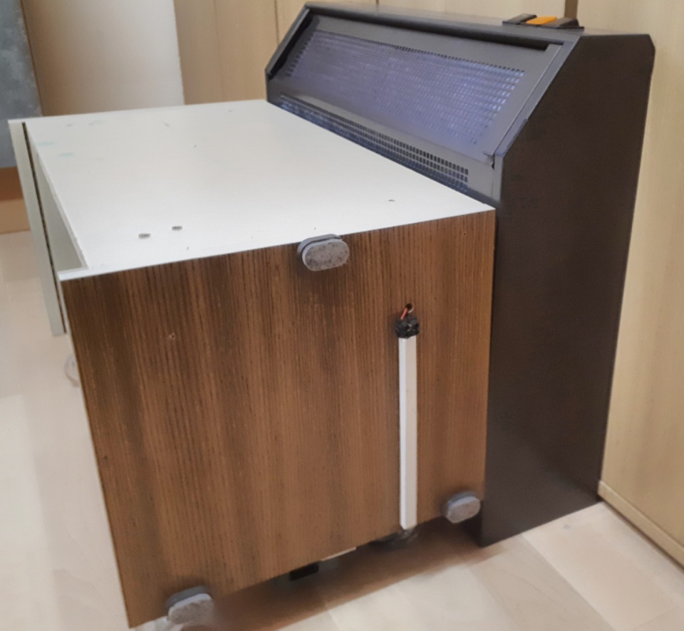

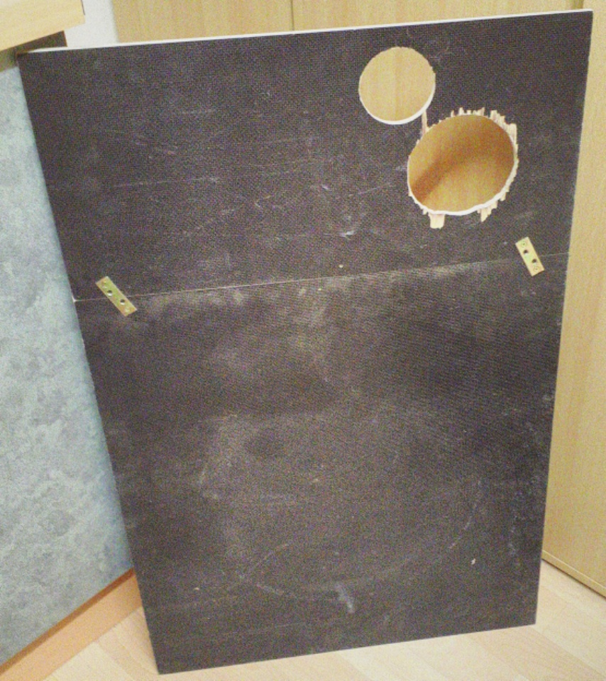

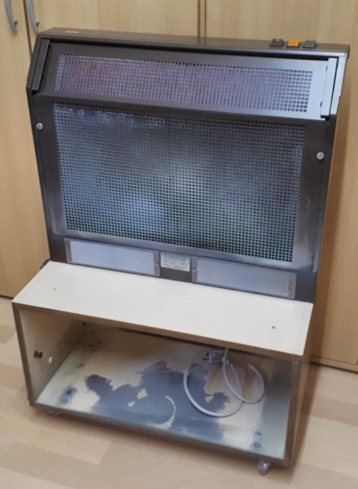

Ich habe mir sowas ähnliches in "mobil" gebaut. Ist nicht hübsch, aber wirkungsvoll.
Meine Organspender sind ebenfalls eine Dunstabzugshaube (flache Bauweise, 2stufig) und der Schrank, an dem sie montiert war.
Vom Schrank wurde die Rückwand und die Klappe entfernt, am Boden habe ich vier Möbelrollen montiert. Für die Beleuchtung habe ich ein LED Band verwendet und mehrere "Lichtbänder" eingebracht.
Die Energie dafür kommt aus einem übriggebliebenen Laptop-Netzteil.
Zum "Aufräumen" habe ich die alten Montagelöcher im Schrank verwendet, um mit langen metrischen Schrauben, die Haube mit ihren Wandbefestigungslöcher zu fixieren. Jetzt kann ich das Teil auf die Rollen stellen und durch den Keller schieben, falls ich es längere Zeit nicht nutze.
Damit der gute, trockene Sprühnebel nicht all zu großen Dreck macht, decke ich das ganze mit einer großen Reifen-Tüte ab.
Die Filtermatte (Filtermatte G4, hieß es früher einmal) habe ich von einer Lüftungsfirma, da schneide ich mir von Zeit zu Zeit neue Matten rein.
Natürlich ist die Haube auf "Abluft" eingestellt und per Luftkanal und Rohr werden die Abgase nach draußen geleitet.
In mein Kellerfenster, ist eine Platte eingepasst, damit das Weggeblasene nicht wieder einfach "zurückströmen" kann.
Hier ein paar Bilder:
