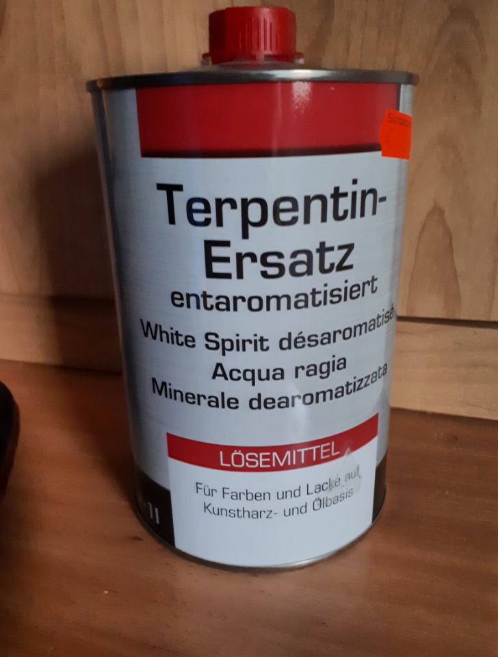

Wenn ich Emailfarben mit Terpentin Ersatz verdünne, dann trocken sie mir nicht.
Habe vor zwei Wochen eine Golf 2 Karosse weiß lackiert (Revell 04) mit Terpentin Ersatz verdünnt...
Klebt jetzt noch ☹️
Ich benutzt seitdem nur noch originalen Verdünner, passend vom Hersteller.

Revell-Bert hat geschrieben: Mi 20. Mai 2020, 17:56 ...
Klebt jetzt noch ☹️
Gestern habe ich endlich mit Klarlack weitermachen können..
Nach guten vier Wochen...
Nur der Vollständigkeit wegen.
Aiden
Beiträge: 1299
Wohnort: Freiburg im Breisgau
Mit welchem Terpentinersatz hast du es denn gemacht? Ich benutze aromatenfreien Terpentinersatz von Obi und es dauert immer höchstens 2 Tage bis es trocken ist.
Gruß Aiden :thumbup:

Beiträge: 4740
Has thanked: 201 times
Been thanked: 194 times
Diesen hier...
Ich habe einen Versuch gemacht, der "verdunstet" überhaupt nicht
Aiden
Beiträge: 1299
Ich habe exakt und ganz genau den gleichen. Und bei mir funktionierts. Zumindest beim Pinseln.

Beiträge: 4740
Wie viel nimmst du zum Verdünnen? Ich hatte vielleicht fünf Tropfen aufs 3/4 Airbrush-Becherchen(denke maximal 7ml Fassungsvermögen).
