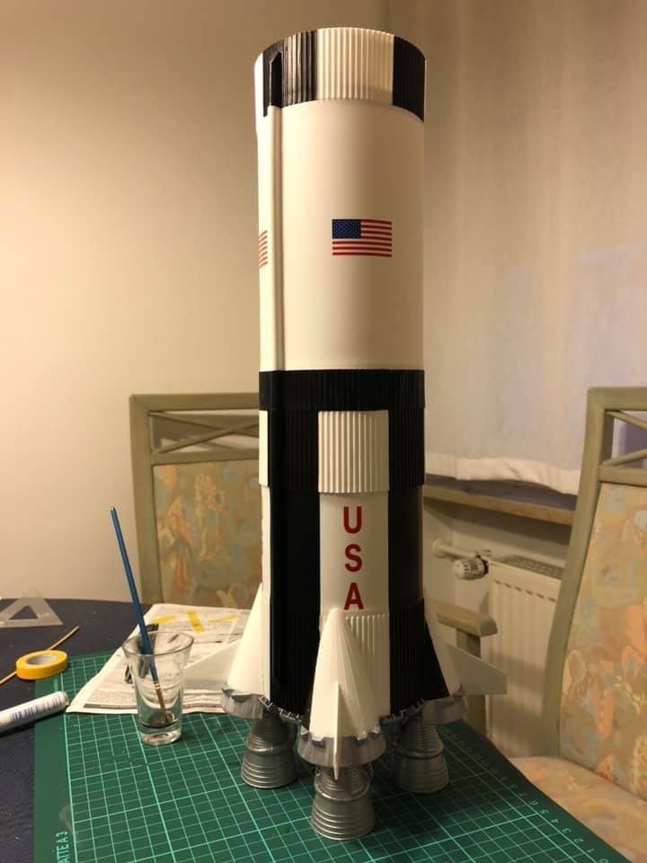

Das ist meine bisher.
Phase 11.jpg (51.25 KiB) 10856 mal betrachtet
Ich bin von dem Bausatz sehr enttäuscht wegen der Qualität der Teile und der Passgenauigkeit. Das mit den falschen Stanzungen habe ich zu spät bemerkt, ich musste daher die ca. 1,5 cm Lücke zwischen den seitlichen Röhren mit schwarzer Folie kaschieren und 2 von den roten Stützen der Basis kürzen. Ausserdem ist das falsch gestanzte Teil auch noch fehlerhaft bedruckt, so dass ich die Lackierung des unteren Teils anpassen musste.

Zu dem Problem mit den falschen Abständen hatte es vor kurzem schon eine Anfrage eines anderen Modellbauers gegeben, die ich aber nicht beantworten konnte.

Ich sehe das Ding zwischenzeitlich als Inspirationsquelle, fast wie ein Scratch-Built- Modell :)
Ja. Das ist Galgenhumor. :?
Has thanked: 49 times
Been thanked: 107 times
Wenn es keinen Spaß mehr macht, einfach als Ersatzteilspender für andere Modelle und/oder wirkliche Scratchbuilds verwenden :)

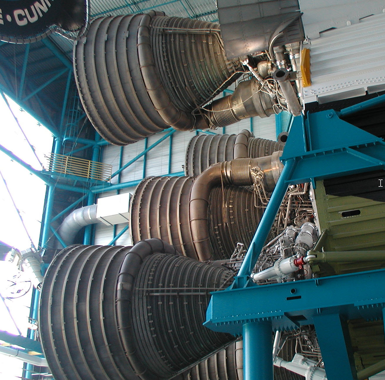

Die F1 Triebwerke sind schon beeindruckend....

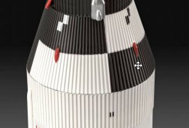

Sodele, jetzt bin ich gerade am bemalen und bin auf Tippsuche wie ich am besten einen gerade Rand hinbekomme wenn die Oberfläche so geriffelt ist wie bei der Saturn 5. Ich habe keine Airbrush und mit abkleben kann ich es mir beim besten Willen nicht vorstrellen da sich die Farbe ganz sicher an den Kanten unter das Tape ziehen wird.
Im Netzt habe ich zwar ein Abkelebebild gefunden aber das ist sicher für die Airbrush vorbereitet. Ich bin verwundert wie sehr sich das Tape an die filigranen Formen anpasst, wisst ihr was das für Tape ist das sich so fein verkleben läßt?
Ich meine natürlich die waagrechte Bemalung, senkrecht ist natürlich kein Problem.
Gedankenansatz zum Abkleben:
Mit Maskierband, bei den Rillen mit einem Zahnstocher/QTip, das Maskierband in die
Rillen drücken.
Vor dem bemalen vlt mit Klarlack den Übergang zum Maskierband quasi versiegeln.

http://www.greenstuffworld.com/de/inici ... brush.html
Den Rand dann einfach vorsichtig mit dem Cutter abtrennen.

Masking Putty, das sieht gut aus und werd ich probieren. Ich merke das ich lange weg war vom Modellbau. Was es ales gibt 👌.
Danke für den Tipp!
