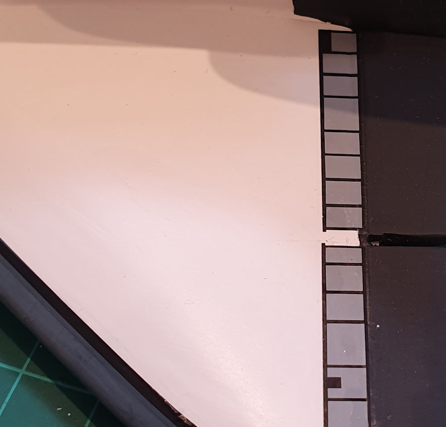

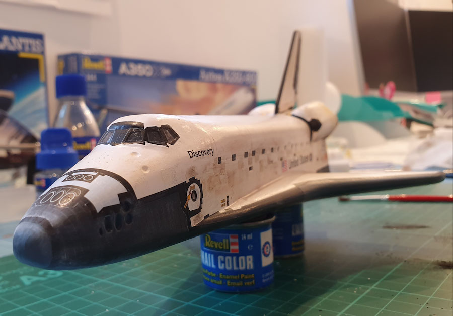

Nun nochmal kurz zum Bau. Ich habe jetzt ein paar Decals angebracht. Die ersten waren dann gleich schon mal die falschen. Laut Anleitung in grau, müssen aber die weißen auf dem Decalbogen genommen werden. Konnt ich gleich noch korrigieren.
_ Hier noch ein Foto mit den Decals für die Steuerdüsen auf der Nase. Also mir gefällt es so nicht wirklich. Da überleg ich noch, das doch mit dem Dremel aufzubohren. Was meint ihr?

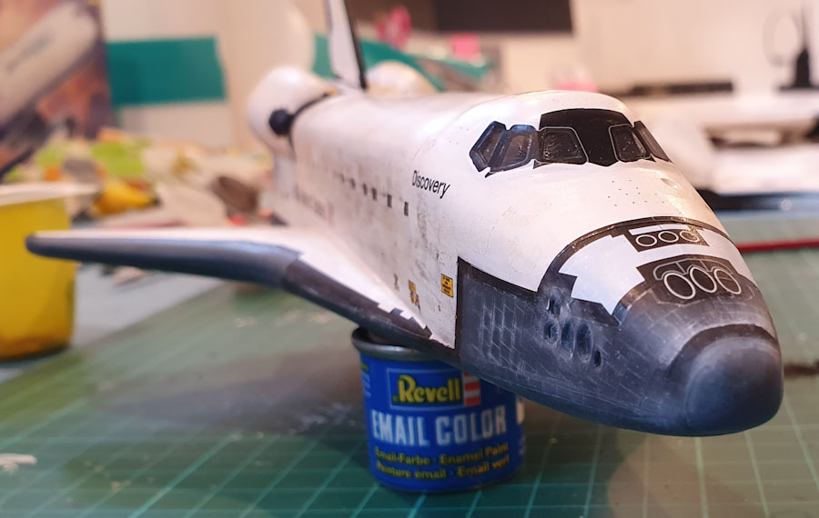

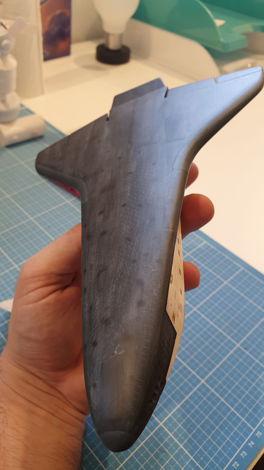

So, die letzten 2 Abende habe ich alle Decals angebracht und mich mit den Alterungserscheinungen beschäftigt. Hierzu habe ich mit matt Weiß, gemischt mit ganz wenig Ocker, meine Schablone aus Decal-Schutzpapier benutzt und stellenweise kleine Quadrate trocken gemalt. Danach dann noch großzügig mit Sandgelb und Dunkelbraun Pulver aus dem Revell Weathering-Set an Stellen, wo viel "Dreck" beim Original zu sehen ist, mit dem Pinsel trocken aufgerieben.
Mit Schneeweiß auch aus dem Weathering-Set wurde erst mal die komplette Unterseite eingerieben, um die hellen Pigmente in die Vertiefungen meiner Kachelstruktur zu bringen. So kommen diese recht gut zur Geltung. Danach dann Steuerdüsen-Ausstoß-Spuren auch in weiß an den diversen RCS-Triebwerksauslässen mit Pulver und teils trocken gemalt angedeutet.
Zum Abschluss dann noch die Unterseite aufgehellt, da das Anthrazit zu dunkel war. Immer schön so wie die Spuren durch den Wiedereintritt in die Erdatmosphäre entstehen. Hier krieg ich es leider nicht so hin, wie es Original aussieht. Dazu müsste man dann wirklich jede einzelne Kachel anmalen in wahrscheinlich 20 verschiedenen Grautönen. Naja, mir reicht es so.

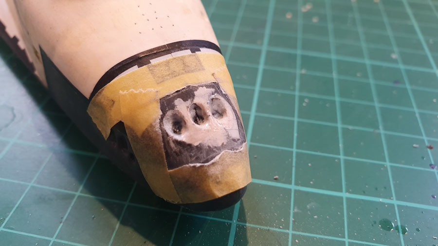

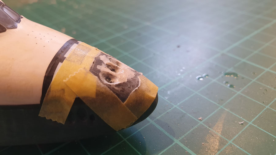

_ Und wie befürchtet, gefällt mir die Nase gar nicht mit den Decals. Also Steuerdüsen-Decal runter und ran an den Dremel. Beim ersten Versuch ging es etwas schief und ich hatte einen zu großen Aufsatz drauf. Also nochmal spachteln und neu bohren.
_ Soweit bis hierher. Viel fehlt nun nicht mehr, noch die Nase fertig machen und ein paar Kleinigkeiten, dann war es das. Ne große Herausforderung werden dann noch die Fotos für die Galerie. Ich habe leider keine geeigneten Hintergründe zur Verfügung. Mal schauen was mir da noch so einfällt.

- Beiträge: 5782
- Has thanked: 198 times
- Been thanked: 73 times
Sehr gut geworden! Die Alterungen / Hitzeerscheinungen sehen richtig gut aus! Das gefällt mir richtig gut

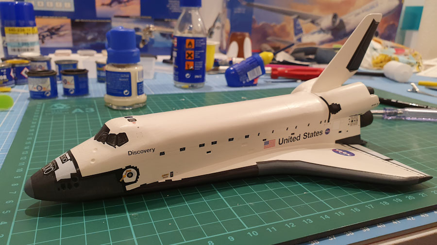

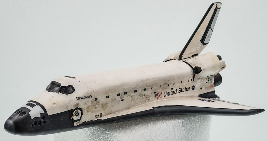

Geschafft.
Die Nase ist fertig und der letzte Mattlack ist drauf. Ein kleines "Fertig-Foto" gibt's hier noch. Mehr dann bald in der Galerie. Danke an Christian für dein Lob. War ein schöner Bau und hat Spaß gemacht.

Das Ergebnis gefällt mir sehr gut. Deine Vorgehendweise mit dem Hitzeschutz hast Du auch gut beschrieben. Der Aufwand hielt sich anscheinend in Grenzen aber es hat sich definitiv gelohnt. Aus dem einfachen Modell ist mit "ein wenig" Mühe ein schönes Modell geworden. Für mich ein Hingucker.
Hallo Hell-Mood
Es lohnt sich immer, statt einer Wurst ein Filetstück zu bauen.
Als ich die Versetzungen, Spalten und Weglassungen auf deinen Fotos sah,
zweifelte ich aber ernsthaft, ob eine befriedigende Rekonstruktion möglich sei.
Grosses Kompliment
du hast das mit einigem Aufwand an Spachtel, Schleif- und Bohrarbeit und einer stimmigen Bemalung toll gemeistert.
Insbesondere gefällt mir die Bugpartie und der perfekt gelungene Cockpitbereich.
Glückwunsch zum friktionslosen Wiedereintritt und zur geglückten Landung

Hallo Hell-Mood,
Die Discovery ist Dir meiner Meinung nach gelungen
Beeindruckt hat mich das Ausbohren und Spachteln am geschlossenen Rumpf für die drei vorderen RCS.
Das hat bestimmt Zeit und Nerven gekostet
Hast Du die Cockpitscheiben abgeschliffen oder Spachtelmasse für die Verstrebungen aufgetragen?
Ich bin schon auf die Galerie - Photos gespannt. Vielleicht sind dort auch die Haupttriebwerke zu sehen...
freundliche Grüsse,
MoonLoon

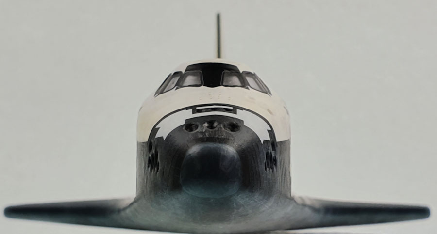

Vielen Dank allerseits für euer Feedback. Da ich mich selbst nicht als allzu erfahrener Modellbau-Crack bezeichne und die doch relativ geringe Anzahl an Modellen, die ich die letzten Jahre gebaut habe, nicht annähernd an die Erfahrungen von euch Profis heranreichen kann, bin ich selbst doch tatsächlich zufrieden mit meinem Ergebnis und freue mich umso mehr, wenn es auch euch gefällt.
MoonLoon, die Cockpitsektion ist wirklich "nur" gespachtelt, da habe ich nicht noch extra an den Verstrebungen gearbeitet. Das wirkt auf dem einen Foto vielleicht etwas kantig, so wie es im Original auch ist. Aber wie man hier sieht, ist das Klarsichtteil an den Verstrebungen ziemlich "rund". Da hätte ich mich jetzt nicht wirklich ran getraut. Dazu ist mir so auch keine Technik geläufig, die ich selbst schon mal gemacht hätte. Da fehlt es mir wie erwähnt leider an Erfahrung.
