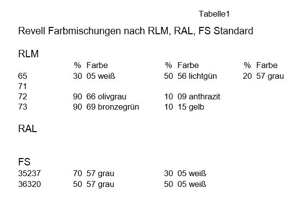

Ich hab jetzt mal so angefangen (sorry für das Handyfoto):
Gruß Aiden :thumbup:

Und da hätten wir schon das erste Problem: Verschiedene Mischangaben in verschiedenen Bausätzen. Paul, du schreibst ja dass bei einem Bausatz bei FS 36320 das Verhältnis 50% 05 weiß und 50% 57 grau angegeben ist. Ich hab hier aber einen Bausatz, bei dem die Anleitung für die selbe FS Nummer das Verhältnis 20% 05 weiß und 80% 57 grau vorgibt.
Soll ich dann vielleicht beide Verhältnisse in eine Zeile schreiben?

Ich habe das aus der Phantom II (04615) für das JG 73 "Mölders. Dann wären beide Angaben als Alternativen sinnvoll, bis sich eine endgültige Lösung ergibt. Vielleicht war man sich bei Revell ja selber nicht so sicher mit den Mischungsverhältnissen.

Ich habe noch folgende gefunden
aus Tornado 04631
RAL 6003
60% 65 bronzegrün + 20% 05 weiß + 20% 15 gelb
RAL 7021
90% 06 teerschwarz + 10% 57 grau
FS 34079
60% 67 grüngrau + 10% 69 granitgrau + 30% 15 gelb 05 weiß
aus Eurofighter 04317 (FS 35237 nach Hataka Vol. 3) über alles
20% 57 grau + 40% 55 lichtgrün + 40% 05 weiß
