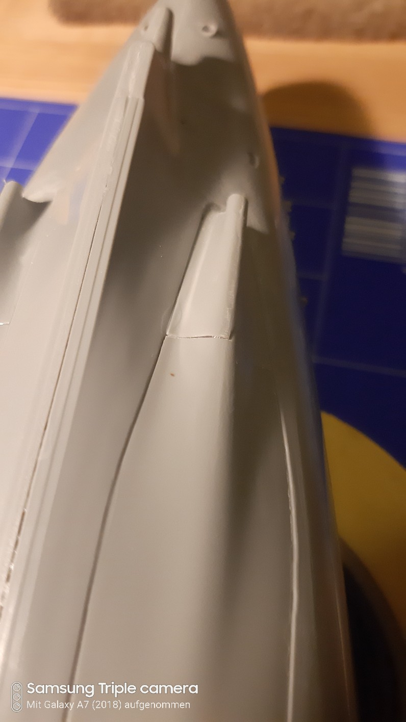

Meine bismarck hat am Rumpf einen kleinen produktionsfehler, wie bessere ich den am besten aus?
Bin mir nicht sicher ob die revell Spachtel hält! Was würdet ihr machen?
Gruss andy
Mein Projekt zur zeit:
Bismarck M: 1 :350 von Revell :) :D :D

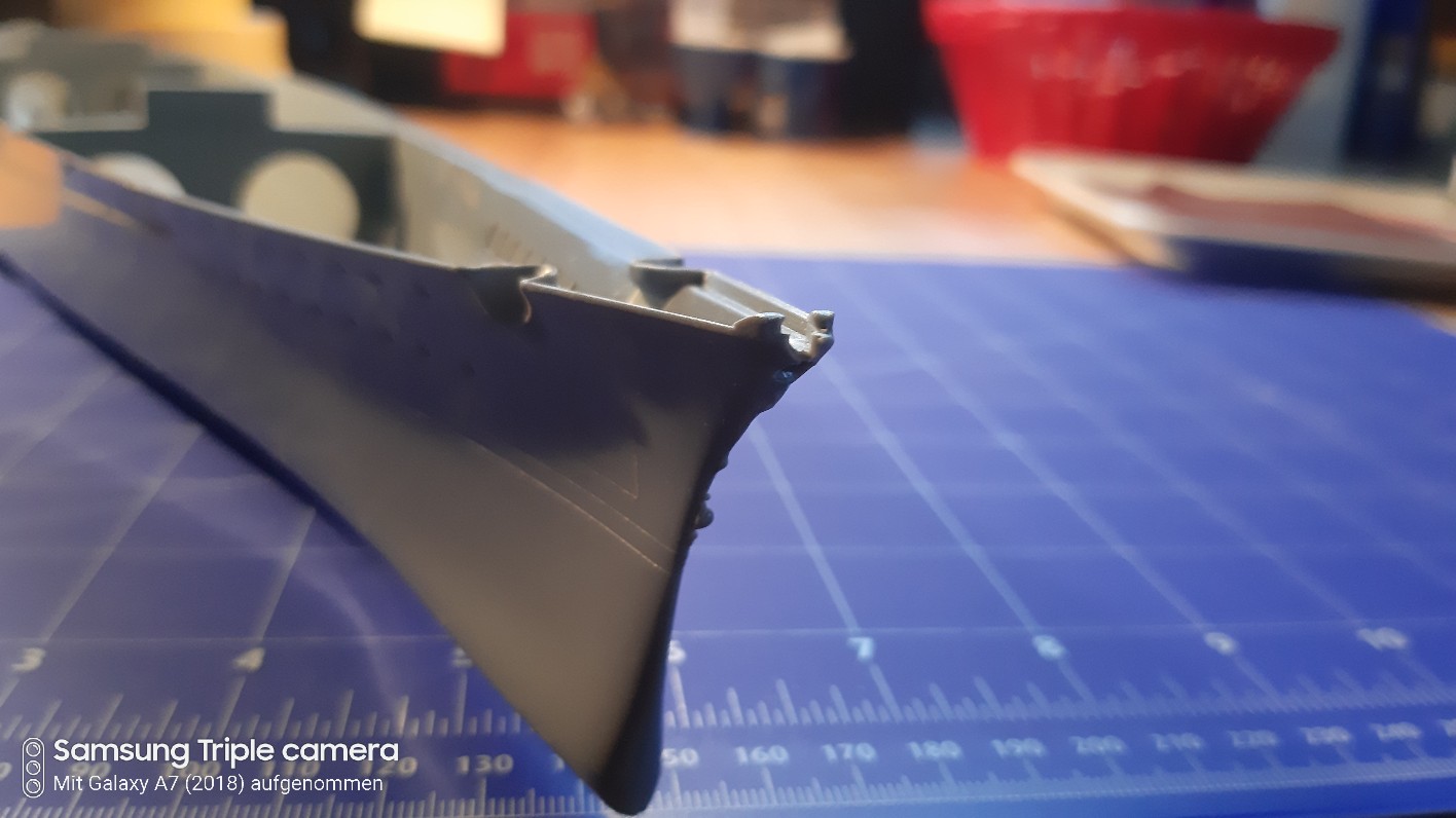

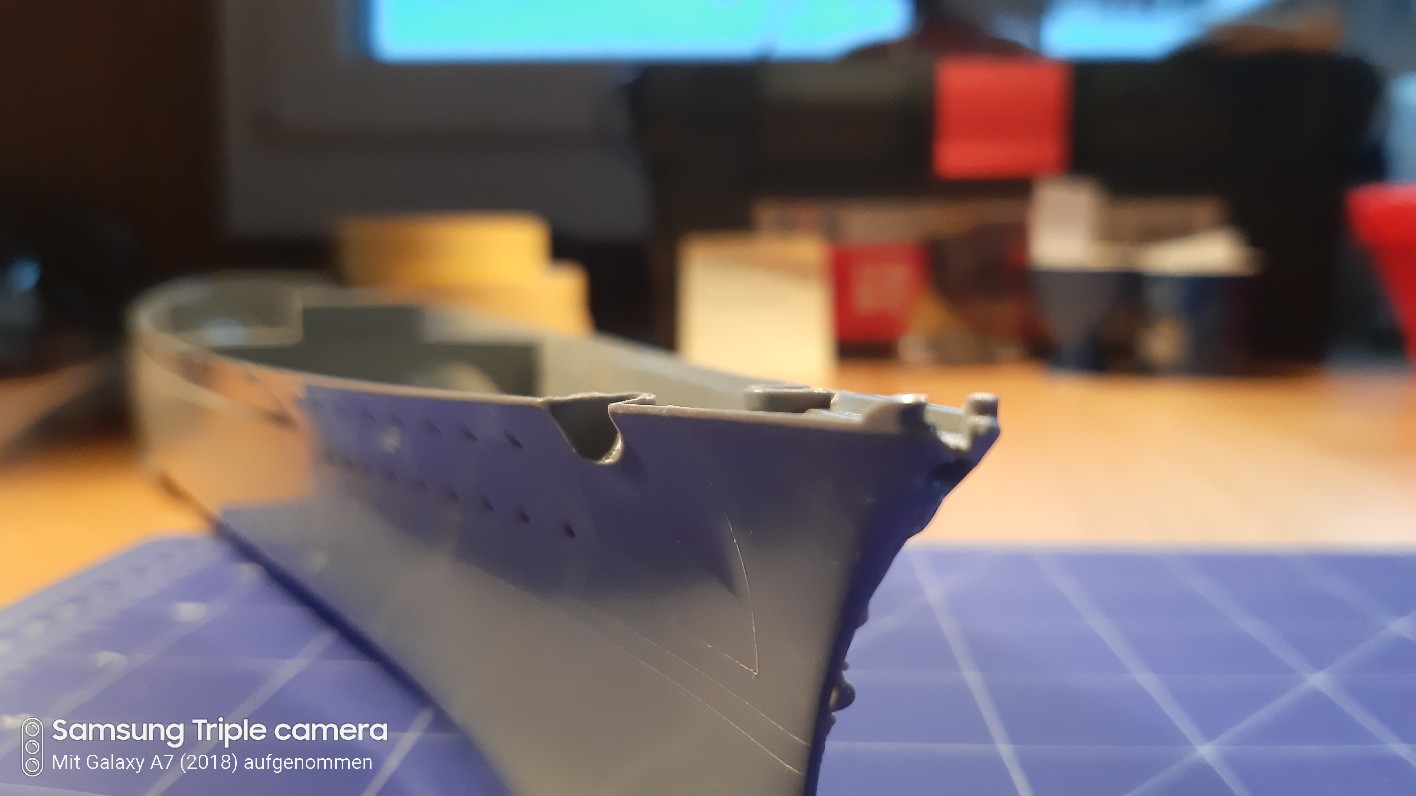

Hab am Rumpf Teile die tiefer sind als der Rumpf! Kann ich das mit revell plasto ausgleichen oder hält das nicht?

Hi Plastikfreund,
Zu Frage 1 ??? Ein Foto hierzu wäre hilfreich.
Zu Frage 2 , ich trage den Klebstoff immer nur einseitig auf.

Am Spitzen ende
Oh....
Ja, Revell Plasto würde gehen.
