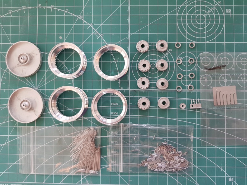

Je mehr Zeit verging, desto mehr störte mich die hintere Speichenreihe bei den Autograph Borranis. In der Schachtel und von den Teilen her sieht das Set echt klasse aus und scheint seinen Preis wert zu sein, aber beim Bau wird einfach deutlich dass es eklatante konzeptionelle Schwächen hat. Die Kombination aus gebogenen Speichen und geraden Bohrungen funktioniert einfach nicht.
Zwischenzeitlich hatte Hiroboy ein Exemplar des sonst überall vergriffenen Borrani Sets von MFH lieferbar. Ich hatte keine Ahnung ob das mit den Revell Reifen zusammenpasst, ab er ich wollte es auf einen Versuch ankommen lassen. Man würde das Set im eBay Weihnachtsgeschäft auch wieder ganz gut loswerden und einen eventuellen Verlust könnte man als Gebühr für die Gewissheit verbuchen. Also kurzerhand bestellt.
Heute kam es an, und hurra, die Revell Reifen passen! Beim MFH Set ist zwar auch nicht alles perfekt (mehrteilige Nabe), aber das halte ich für das kleinere Übel. Auch preislich kann MFH punkten (umgerechnet knapp 140 €).
Projekt Borranis 3.0 kann also starten - oder aller guten Dinge sind drei.
Qualitativ machen die Felgenringe von MFH schon mal einen tollen Eindruck. Bereits poliert könnte man sie so wie sie aus der Schachtel kommen verwenden, wenn man polierte Borranis mit verchromten Speichen möchte. Aber was mir noch wichtiger ist - die Bohrungen sind angephast:
Das bekommt man mit den mir zur Verfügung stehenden einfachen Mitteln bei den Autograph Felgen nicht so hin. Die geraden Bohrungen sind dann auch der Grund warum die Speichennippel unter ziemlicher Spannung stehen und die Speichen biegen. Somit ist das zusammen mit der Verwendung von auschließlich geraden Speichen die Vermeidung der zwei größten Mängel des Autograph Sets.

Hier mal der Inhalt des MFH Sets:
Die fotogeätzte Lehre für das Biegen der Speichen halte ich für eine tolle Idee. So kann man Speichen jeweils vorbereiten und sortieren.
