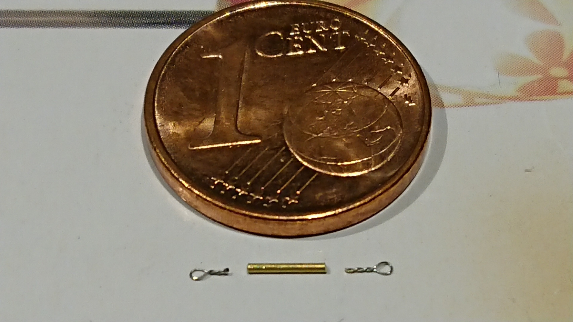

Also, was tun wenn die Ölfarbe noch lange trocknen muss? Naja, da gibt es etwas, das viiiieeeel Zeit kosten wird und man sich besser in Etappen antut.
Spannschlösser (Turnbuckles), die ganzen Dinger an denen hinterher die kleinen Seilchen befestigt werden müssen.
Ich hab folgende Quellen genommen und mir meine eigene Methode daraus gebastelt.
https://www.ww1aircraftmodels.com/page8.html
und hier ein tolles Video https://www.youtube.com/watch?v=MdyjLUqfCS0

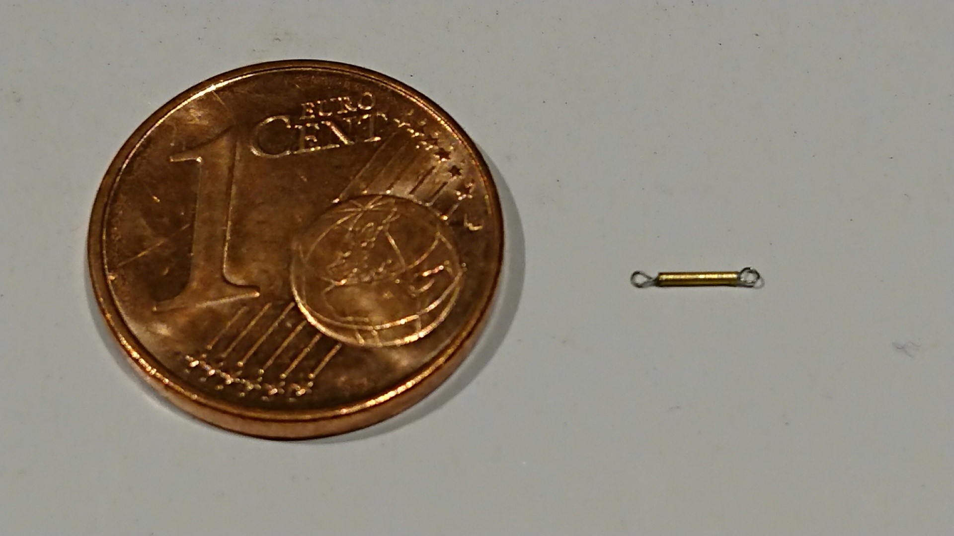

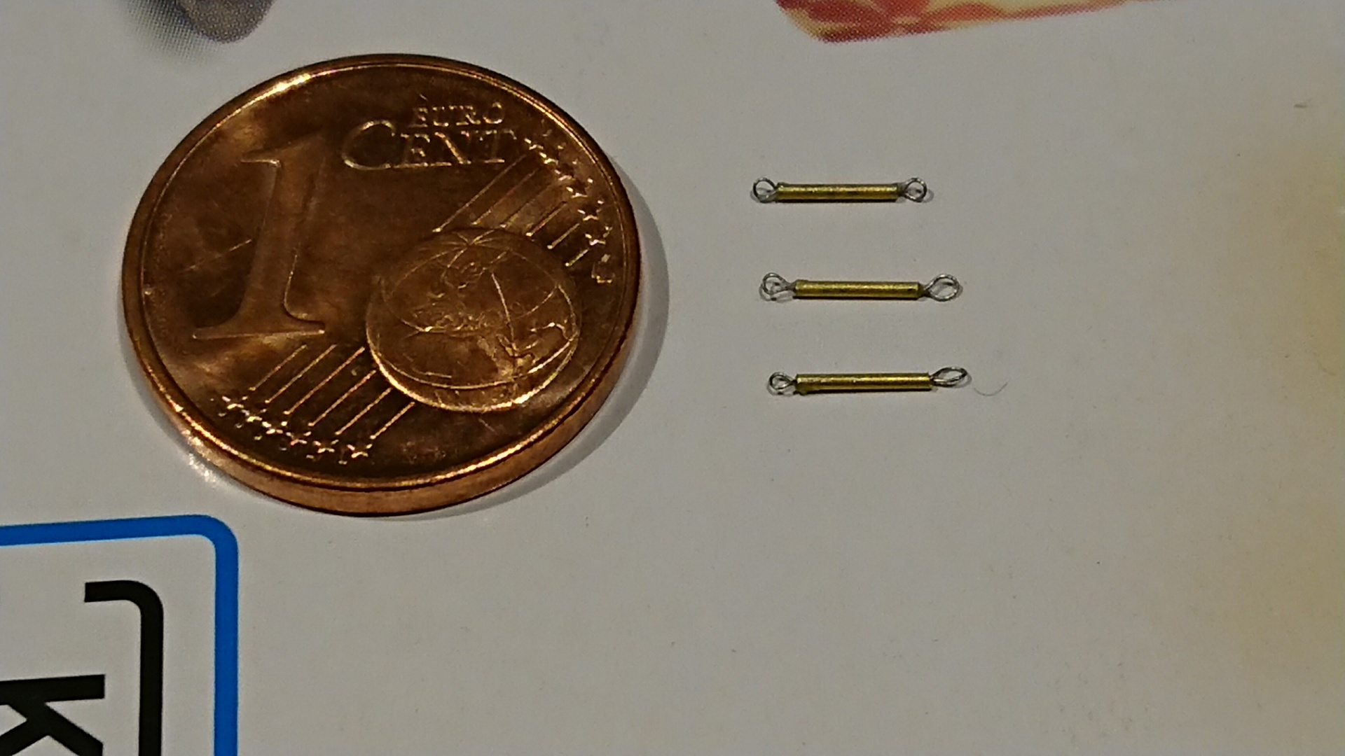

So sieht ein fertiges Exemplar aus:

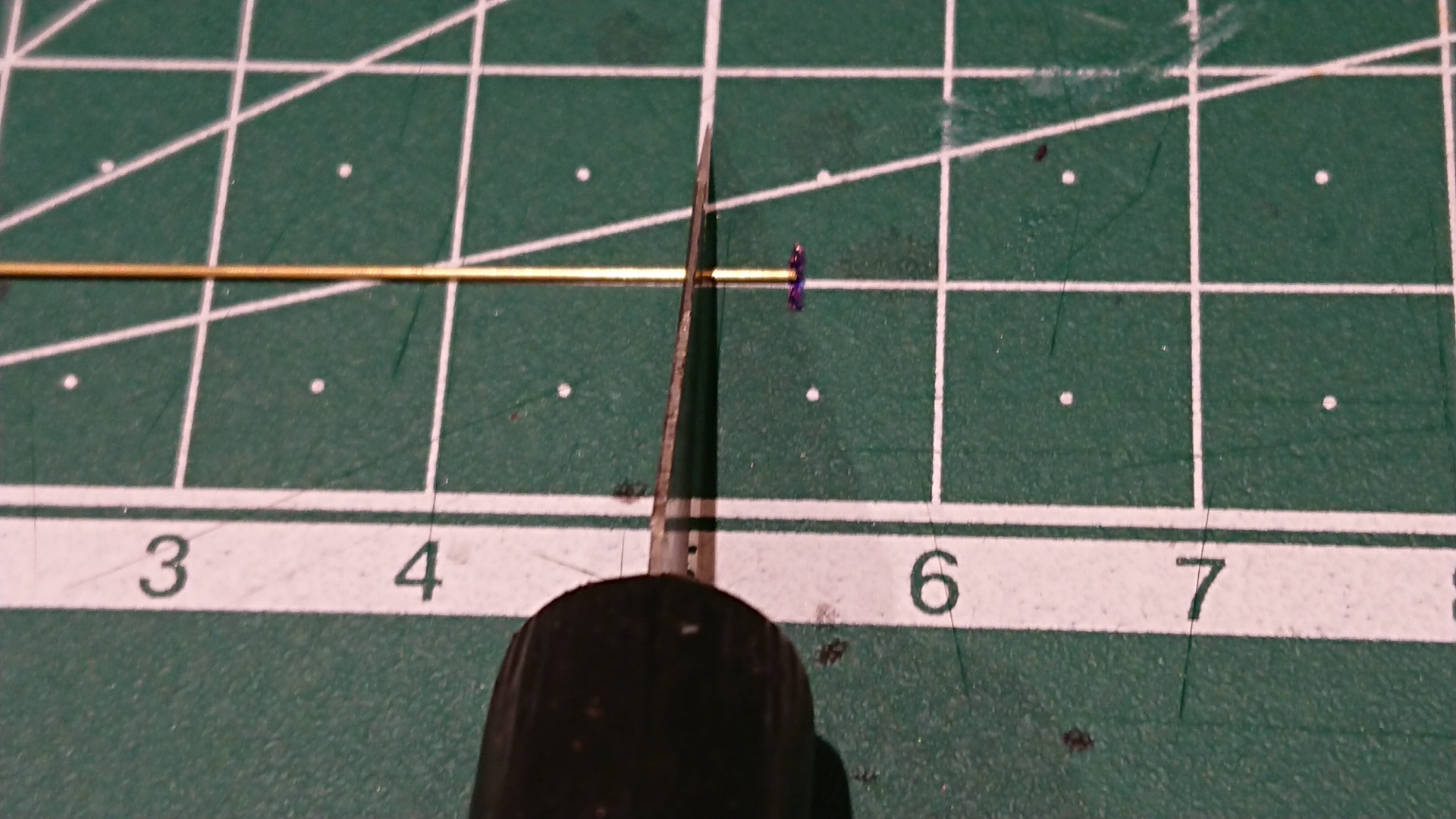

Dazu genommen habe ich diese Messingröhren, Außendurchmesser 0.5mm, Innendurchmesser 0.3mm

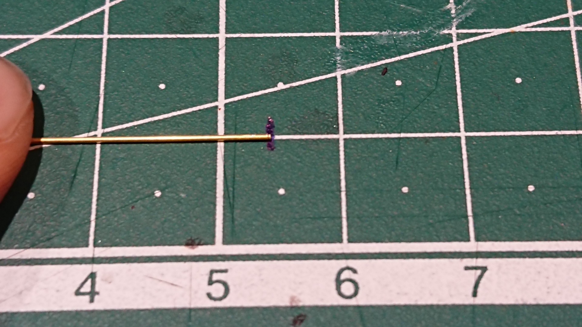

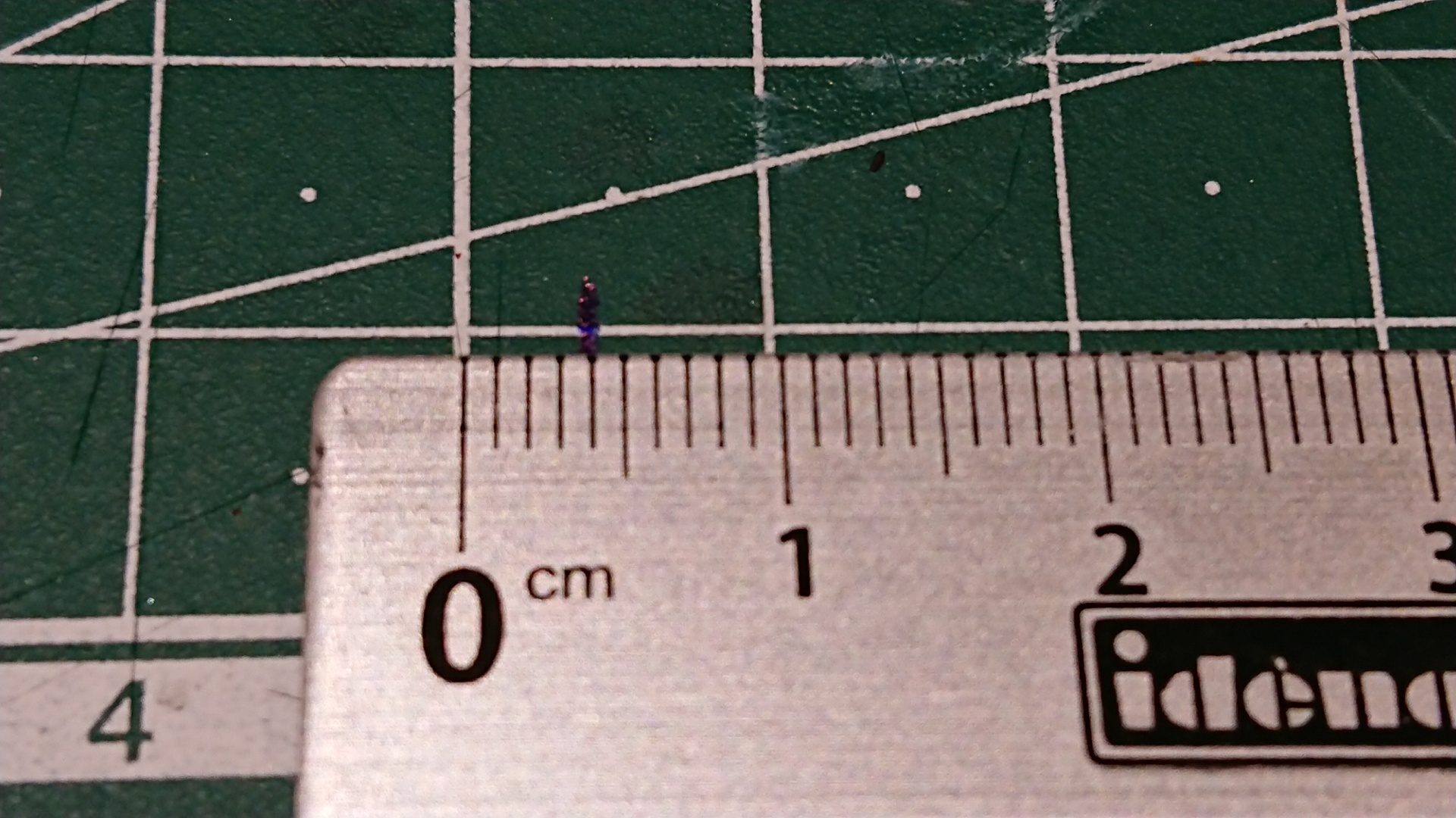

Auf meiner Arbeitsunterlage hab ich mir bei 4mm eine Markierung gemacht
Das Röhrchen dann ohne Druck durch hin und her bewegen durchschneiden. Kaum Druck, sonst verbiegt es.
Die Durchgängigkeit kann man mit einem 0.3mm Bohrer testen, zur Not etwas "aufbohren".

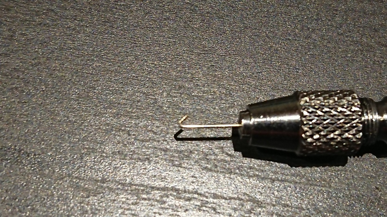

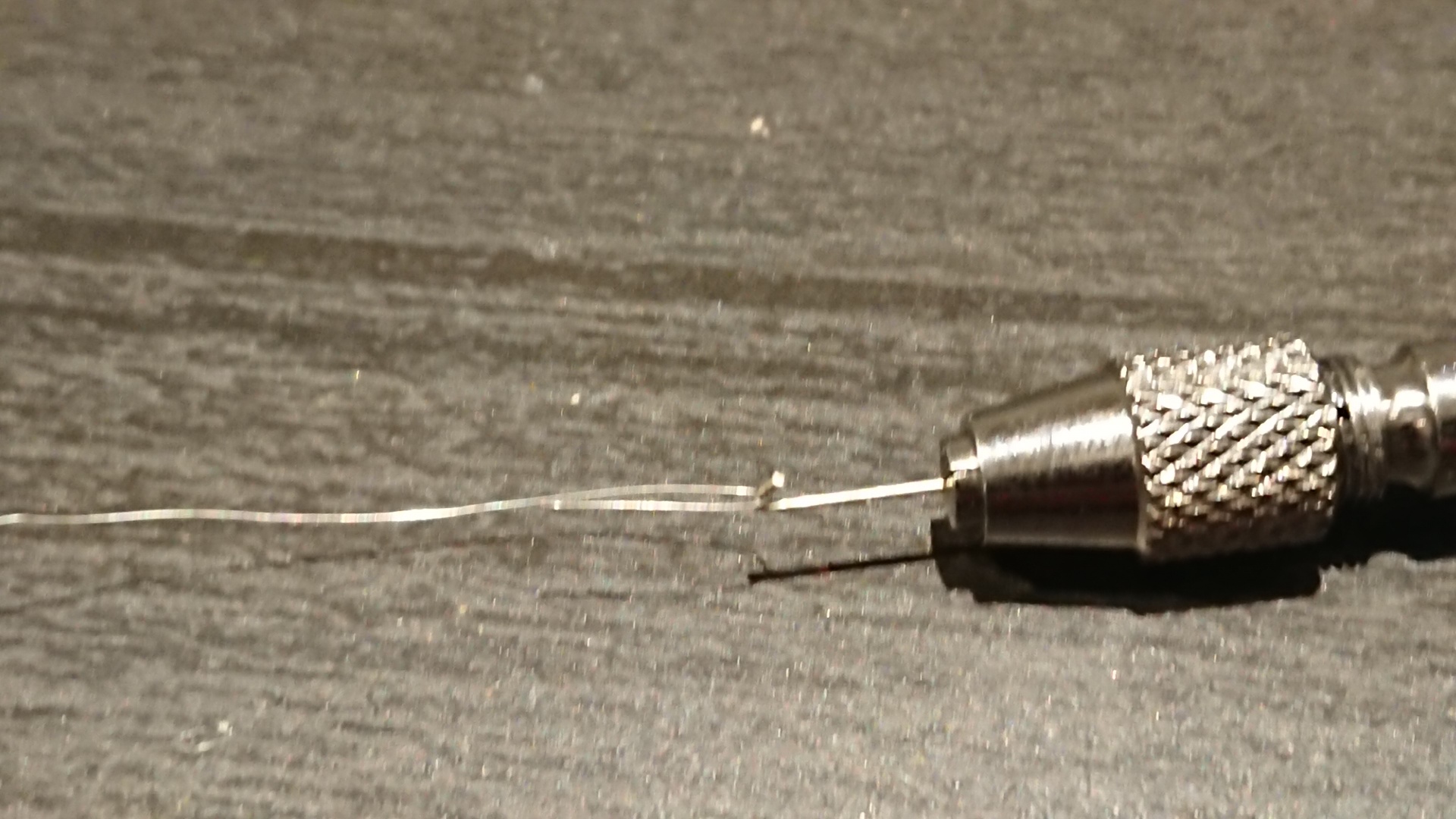

Wie im Video hab ich mir auch ein kleines Tool aus einem Draht gebastelt:

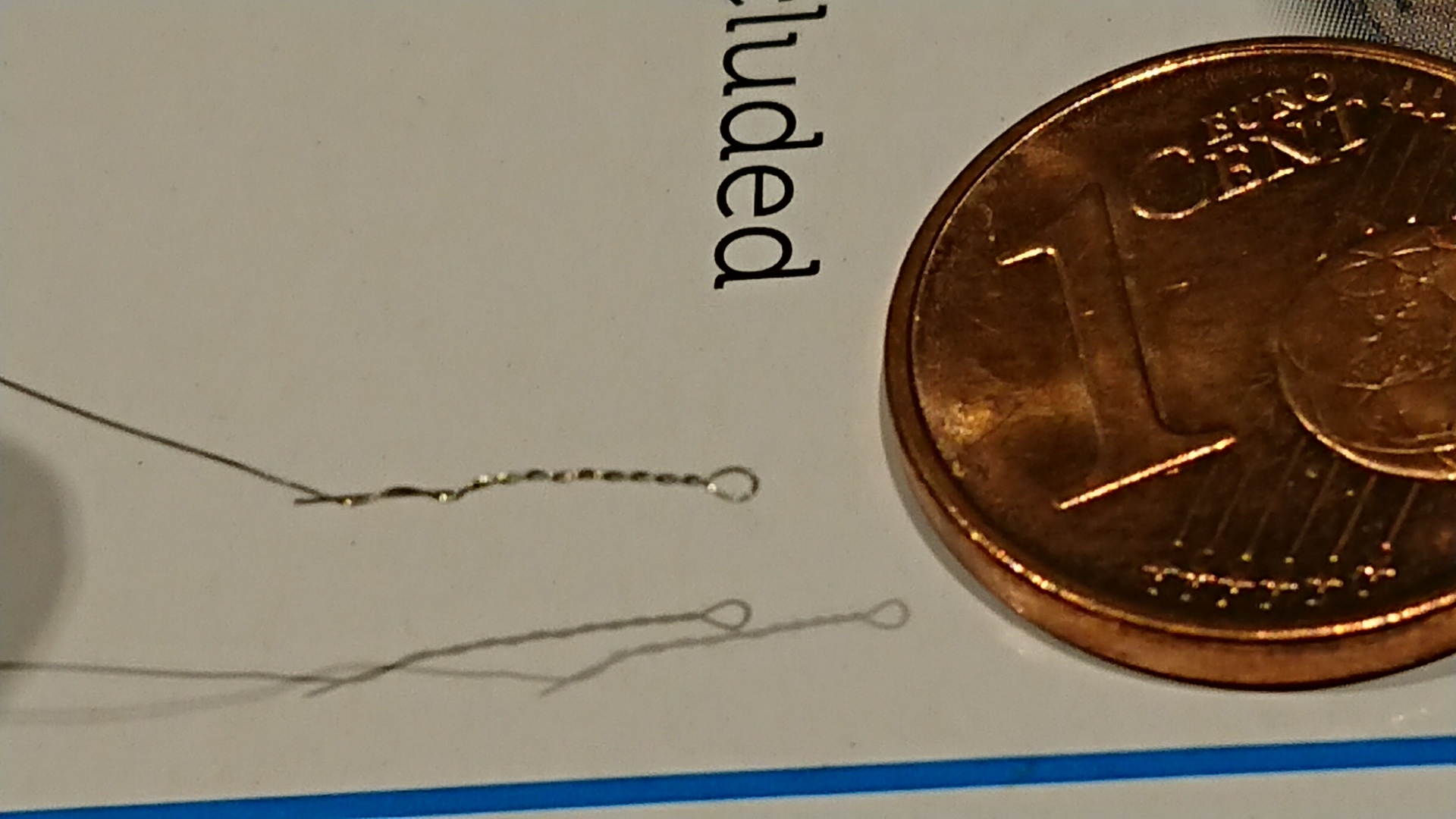

Nun braucht man einen extrem dünnen Draht, also die Kupferdrähtchen aus einer 220V Litze sind zu dick! Bei mir musste ein altes Monitorkabel dran glauben. Irgendwas in Größenordnung 0.1mm Durchmesser funktioniert. Den Draht mit dem Werkzeug verdrillen:

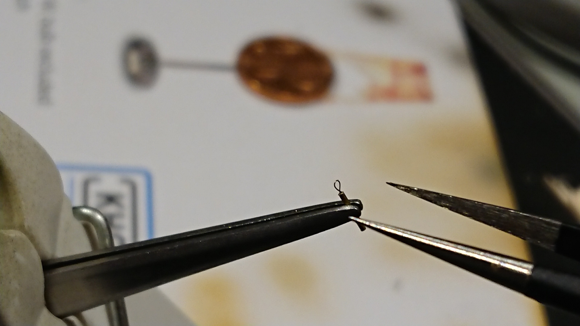

Mit einem Knipser sauber durchtrennen
Dann wirklich in das Röhrchen reinfummeln

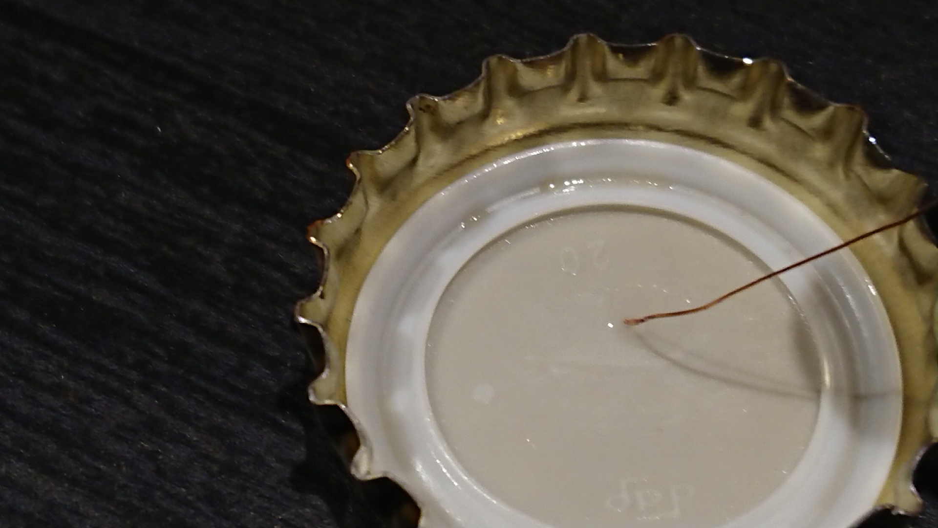

Einen anderen dünnen Draht mit Sekundenkleber benetzen
Zur Info, Weihenstephaner Vitus - sehr lecker :lol:
Die Übergänge zwischen Ösen und Röhrchen leicht mit dem Sekundenkleber benetzen, die Ausrichtung der Ösen beachten.
Ich hab heute Abend 3 Stück geschafft (eigentlich 4, aber ein Ding ist mir von der Pinzette gesprungen).
Jetzt sorge ich dafür, dass es Kronkorkennachschub gibt. Schönen Abend noch!
Gruß Rafael
