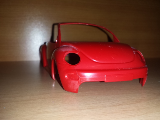

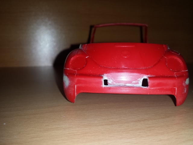

Viele Details sind am Bausatz nicht oder zuviel vorhanden. Außerdem ist die Karosse eine US-Ausführung mit kleinem Kennzeichenfeld hinten und seitlichen Rückstrahlern.
Die Karosserie selbst hat viele Grate und Fügen, die Stoßstangen haben Absätze, also viel zuspachteln und schleifen, zusätzlich :(

1. US-Karosserie umtrimmen

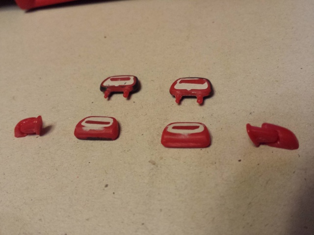

3. Kopfstützen ändern

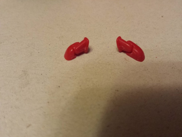

4. Außenspiegel ändern

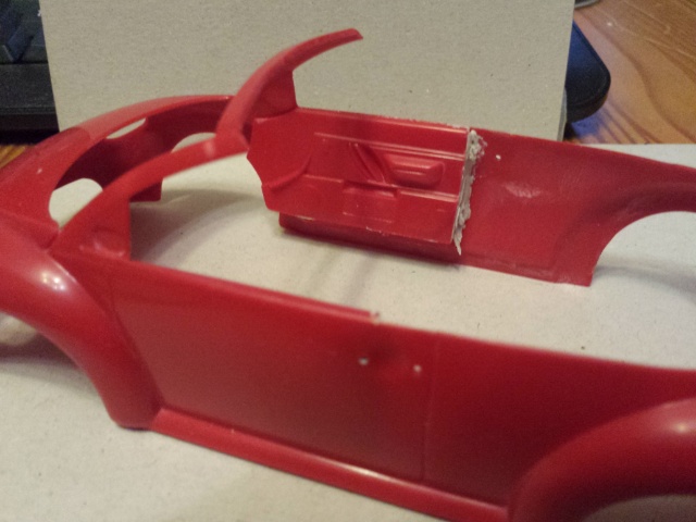

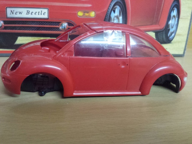

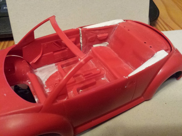

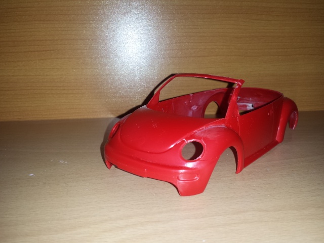

Leider war die A-Säule schon verdrückt, aber für einen geschossenen 5.- Bausatz...
Hier sieht man recht gut die Grate/Nähte:

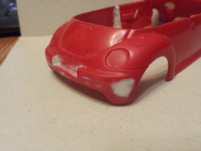

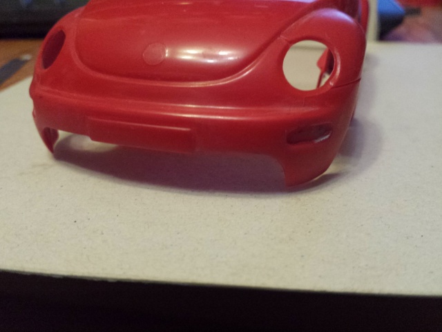

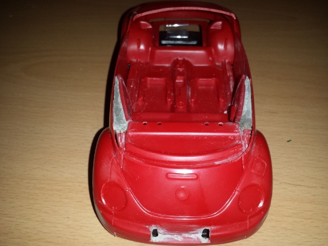

Hier das gleiche, viele Grate, der Absatz, unter dem Kennzeichenfeld, über die gesamte Länge, den gibt es im Originalen nicht. Die Reflektoren/Begrenzungsleuchten sind schon zu gespachtelt, das Kennzeichenfeld vergrößert.

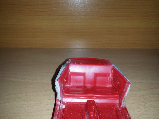

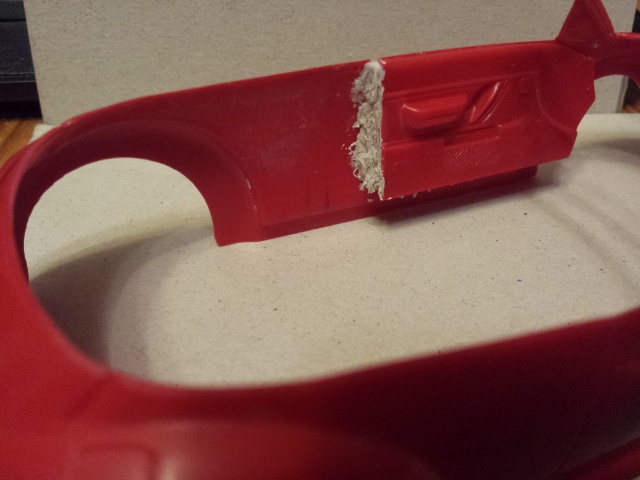

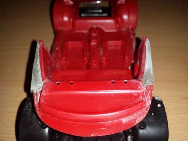

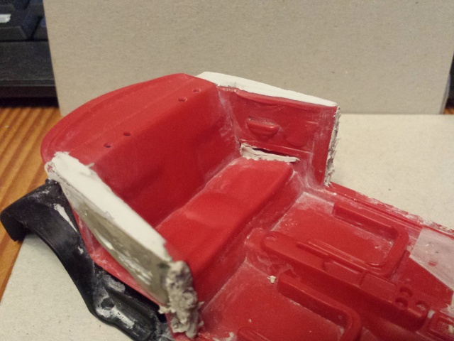

Die hinteren Seitenabdeckungen im Innenraum müssen auch geändert werden, da darin, -im Original-, die Mechanik des Verdecks sitzt.

Jetzt wird erst einmal gespachtelt und geschliffen, bis mir die Karosserie gefällt.

Momentan ruht diese Baustelle, da mir die hinteren Innenverkleidungen durch die Spachtelmasse kaputt gingen. Das (Kunststoff-)Material wurde weich und hat seine Strukturen verloren (sind wie verlaufen/abgelaufen). Jetzt habe ich mir ein Opfer-Modell geschossen und werde es zum Organspender hernehmen. Das Opfer-Modell ist der Polizei Beetle, der leider völlig zermatscht bei mir ankam :-(
