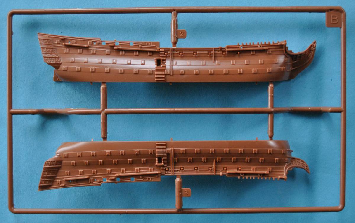

ich habe mal eine dringende Frage. Ich möchte gerne die HMS Victory von Revell im Maßstab 1:450 bauen, allerdings macht mir als Anfänger der Rumpf des Schiffes etwas Sorgen...
1. Wie kriege ich den Rumpf sauber unterteilt hin? Beim Schiff kommt erst ganz oben etwas schwarz, dann gelb etc. Klebt ihr die einzelnen Stufen nacheinander ab? Oder malt ihr frei Hand?
2. Die Farbe gelb scheint bei Revell etwas dicker zu sein.. Wie kriege ich eine gute Konsistenz zum anmalen hin? Habt Iht Tipps?
Um zu zeigen, welches Schiff ich meine hier ein Bild:

Ich verstehe deinen Ärger nur zu gut. Die Formentwickler von Revell haben es mit ihrer Interpretation von erhabenen Stückpforten und Planken (was verglichen mit dem Original sichtlich falsch ist) dem Modellbauer auch nicht gerade bequem gemacht.
Darum aber dein Absicht – ein schönes Segelschiff bauen – aufzugeben, wäre dann doch zu schade.
Wenn es OOB gebaut werden soll, dann würde ich folgendermassen vorgehen
  • aufgetragene Farbe vollständig entfernen
  • die Fläche der Rumpfbänder mit matt Weiss aus der Spraydose (Airbrush geht natürlich auch) grundieren
  • die hellen Streifen mit einem abgetönten (leichter Stich ins Orange) matt Gelb grosszügig (also etwas über die Konturbegrenzung) aufmalen
  • nach gutem Durchtrocknen die anthrazitschwarzen Planken von Hand mit einem 2-3 mm breiten Flachpinsel der Kontur des Stückpforten“bandes“ entlang aufmalen. Zugegeben, das braucht etwas Übung und Geduld, aber das Ergebnis lohnt den Malergesellen.

SebaMo86 hat geschrieben: Sa 2. Feb 2019, 15:03 Das Schiff ist für einen Anfänger schlecht...
Stimmt. Segelschiffmodelle sind sehr anspruchsvoll und haben auch schon den einen oder anderen geübten Modellbauer aus der Fassung gebracht.
Ich würde Dir raten bei der Bemalung wie folgt vorzugehen:
Entlacke erstmal Dein Modell. Nimm dafür Spiritus und lege die Bauteile für eine Stunde in den Spiritus. Danach kannst Du mit einer alten Zahnbürste und warmen Wasser die Farbe runterwaschen. Sei aber vorsichtig, nicht das Dir dabei Teile abbrechen. Falls das doch passiert: leg die Teile beiseite um sie nach dem reinigen wieder anzukleben.
Nun zum bemalen:
Verdünne die Aquas NICHT
Grundiere das Überwasserschiff mit weiss. Nimm nur wenig Farbe auf den Pinsel. Egal wenn der Plastik noch durchschimmert. Nach dem trocknen wiederhole diesen Prozess. Nimm immer nur WENIG Farbe. Streife überschüssige Farbe an einem Papiertaschentuch ab.
Wenn alles gut trocken ist, nimm das Gelb und male alles Gelb.. EV. musst Du 2-3 drüber bis die Farbe deckt. Kleb nun ab, was Gelb bleiben soll. Jetzt male nochmals alles in Gelb, auch über das Abdeckband und vor allem den Ränder entlang. Lasse nun die Farbe über Nacht trocknen. Nun sind die Kanten versiegelt und es sollte keine Farbe mehr unter das Band laufen.
Erst jetzt kommt das Schwarz. Wieder nur wenig Farbe nehmen. Nochmals NICHT verdünnen.
Jetzt müsste es ganz gut aussehen.
