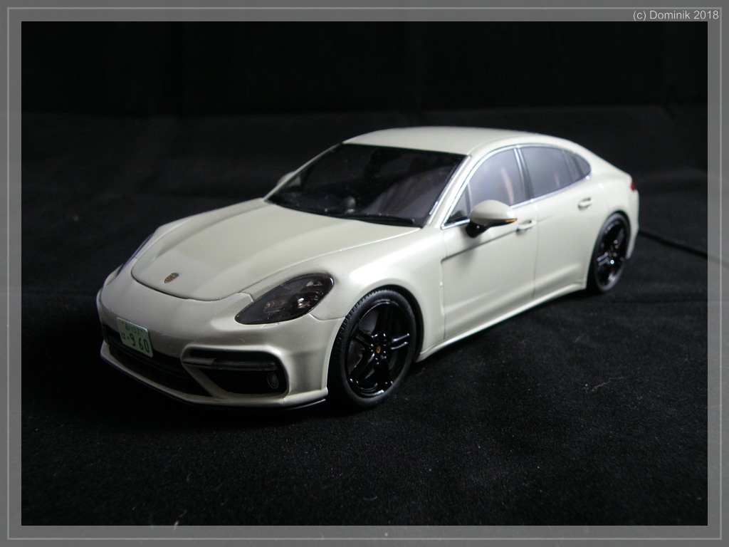

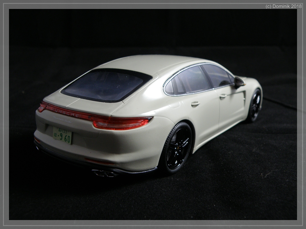

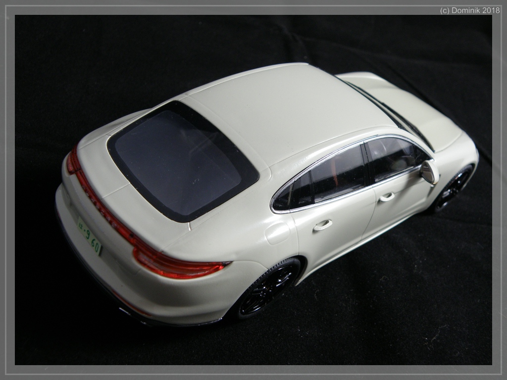

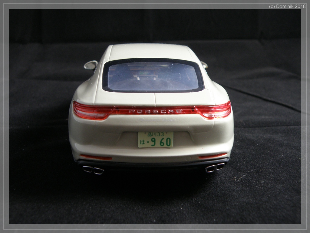

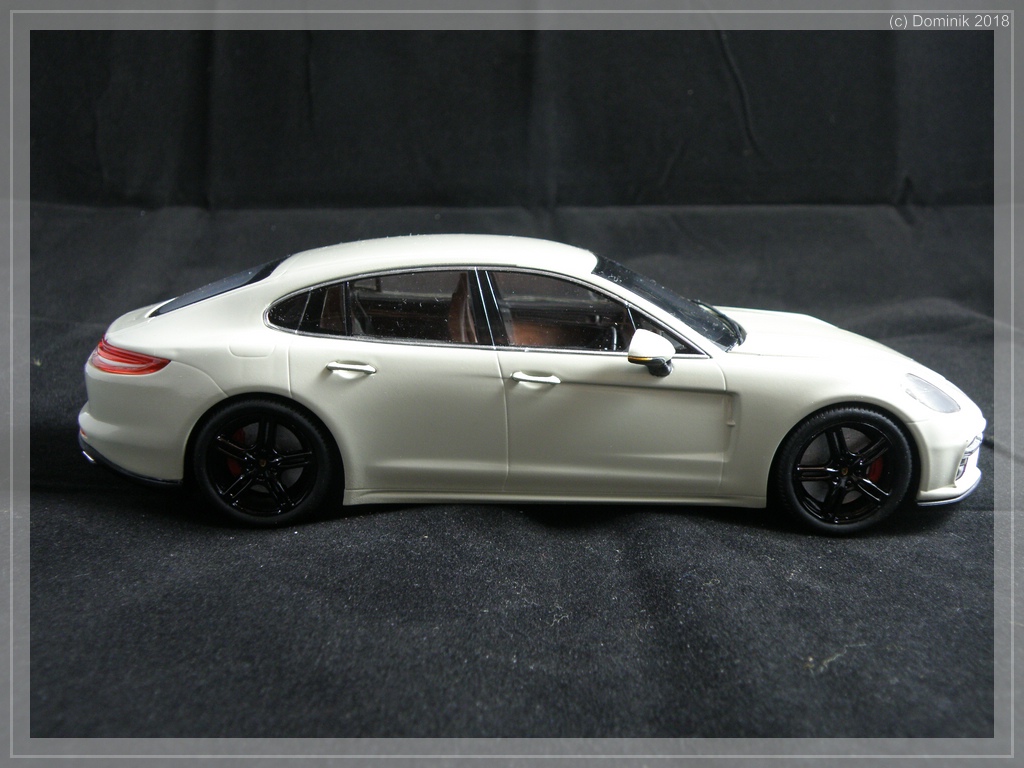

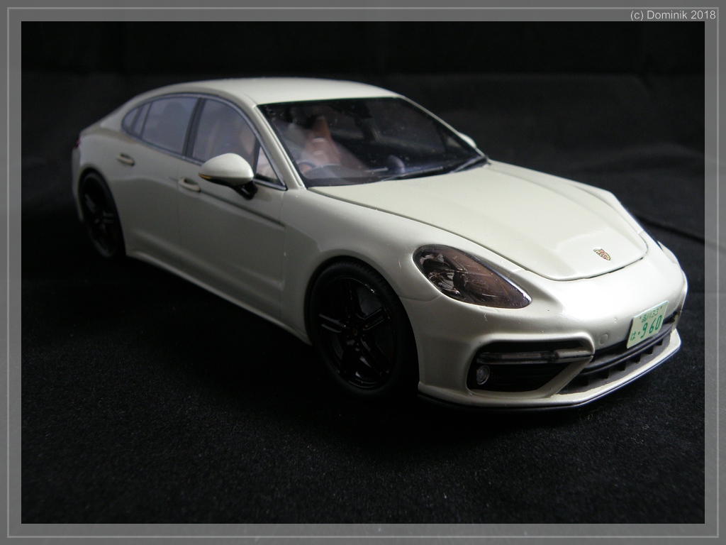

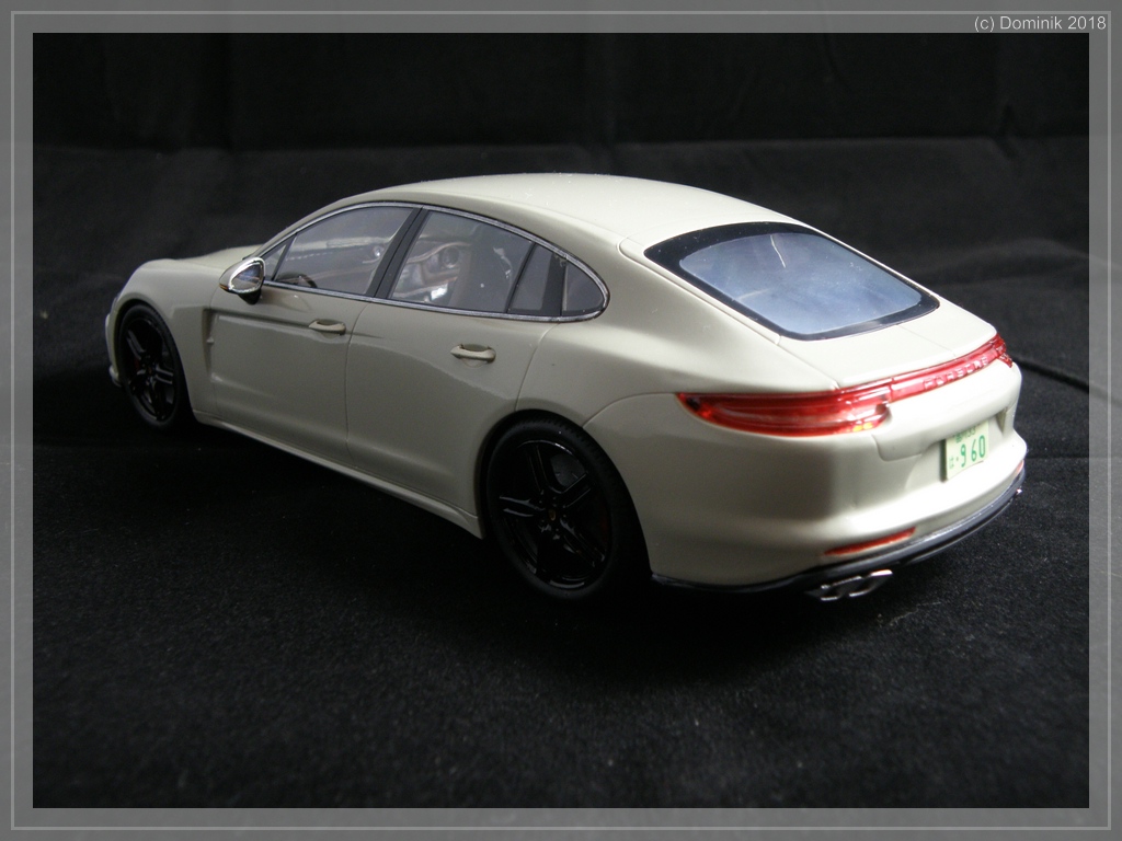

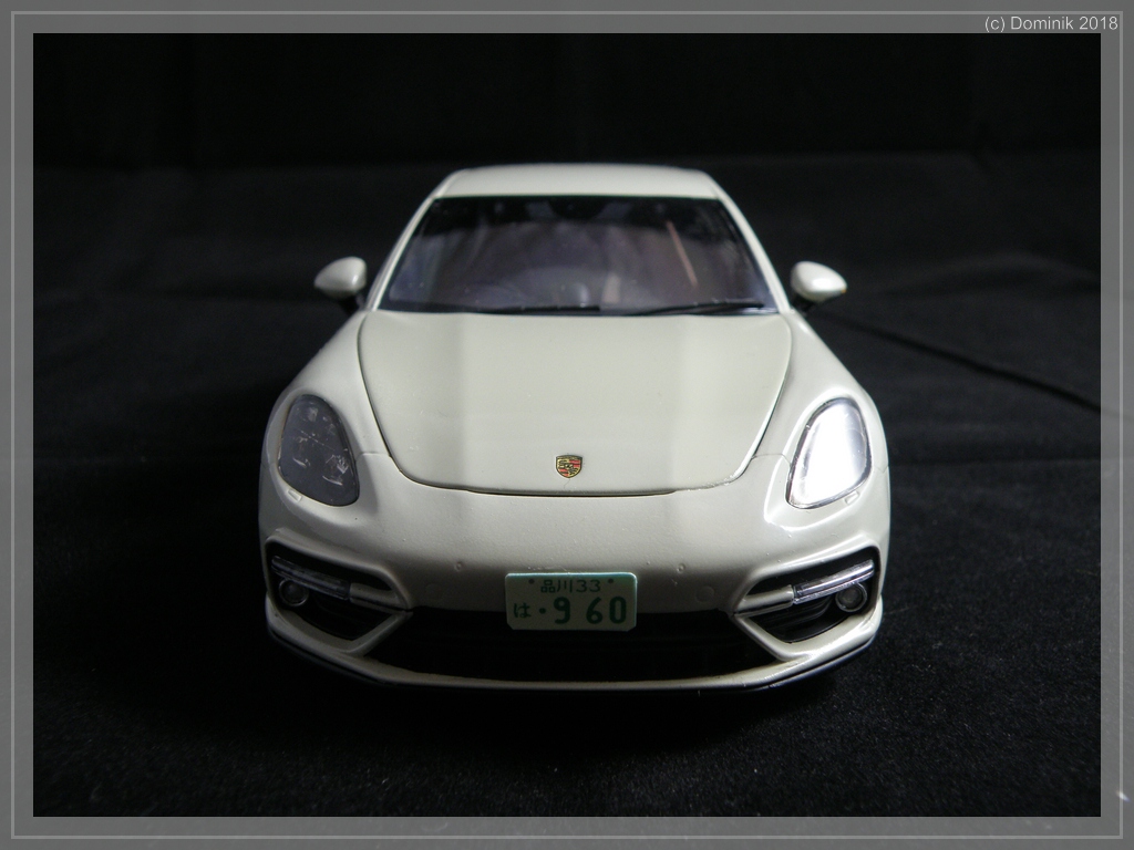

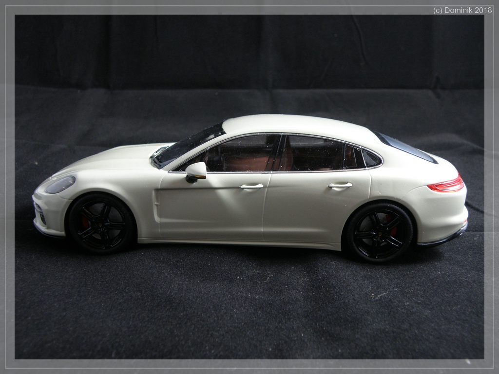

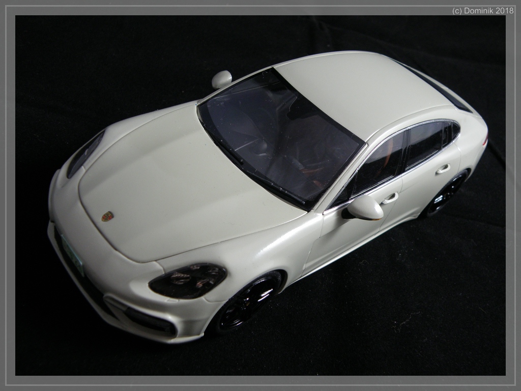

Nun, heute möchte ich noch den Porsche Panamera zeigen. Für mich als Porschefan war er ein muss. Ihn zu haben und auch zu bauen.
Was gibts zu berichten?
Die Karosserie hatte Sinkstellen die ich nicht bearbeitet habe weil sie bei mir nicht sooooo auffällig sind und starke Giesgrate an unglücklichen Stellen. Die hab ich selbstredend bearbeitet und leider haben dadurch z.B. die hinteren Parksensoren gelitten.
Nachgraviert habe ich nichts bei ihm - würde ich aber heute empfehlen. Warum? Das gespritzte, blaue Kunststoff war dermaßen zäh hell zu bekommen! Ich habe ca. vier Schichten Grundierung plus Füller gebraucht, bis das blau nicht mehr durchkam...so schwer war es noch nie mit meinem sonst sehr deckenden Grundierer.
Der Bau ansich ging einfach von der Hand. Es Paßt soweit alles (selbst die Scheiben ohne druck einzusetzen) wie schon fast in gewohnter, neuer Qualität. Nur, wie auch schon gewohnt, montiere ich die letzten Achsteile immer zu letzt, damit der Stand der Räder in den Radhäusern in meinen augen angemessen ist. Heißt: bündig zum Radlauf. mittig und in angenehmer Fahrwerkshöhe. Das empfinde ich schon als "altes Leiden", diese Anpassung.
Gebaut habe ich ihn frei Schnauze als Rechtslenker, ohne Motor weil man eh nur eine Plastikverkleidung sieht. Ansonsten keine großen Änderungen. Tiefer gelegt, vordere Scheinwerfer abgedunkelt.
Bilder gibts natürlich auch...

Ich finde mit der einseitigen Beleuchtung des Modell kommen die Formen richtig schön raus! So habe ich den noch nie gesehen. Vor allem die Front auf Bild #7. Hätte nicht gedacht, dass die Lackierung so schwierig war. Da bin ich mal gespannt, was das mit meinem Ford GT wird - der vordekorierte Bausatz.
Die Motorhaube selbst hast Du aber dann nicht zu geklebt, oder? Gibt es noch Bilder vom Innenraum?
Als Revell den rausbrachte, dachte ich erst, warum ausgerechnet den Panamera, es gibt doch Interessanteres aus Weissach abseits des 911ers. Ich muss aber sagen, deine Version sieht richtig gut aus. Das Tieferlegen hat sich auf jeden Fall gelohnt :thumbup: .

Danke Euch beiden :)
Motorhaube habe ich zu geklebt. Vom Innenraum gibt es leider keine Bilder - nicht mal aus dem Bau. Ich hatte die Tage versucht, nach innen rein zu fotografieren...keine Chance, da was sichtbares zu schaffen :(
