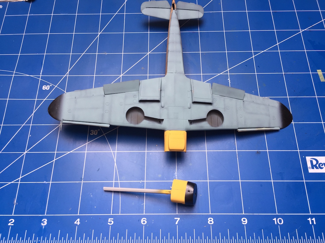

Ich habe es gestern noch geschafft das Gelb an die Nasenunterseite der 109 zu sprühen, was dann so aussah

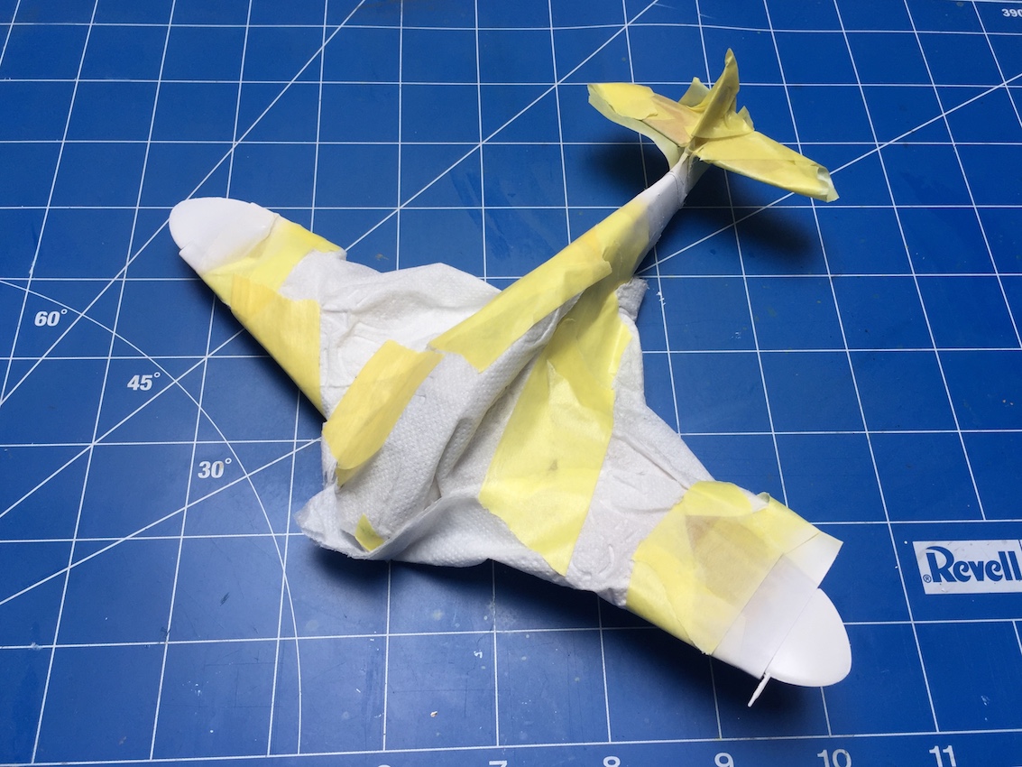

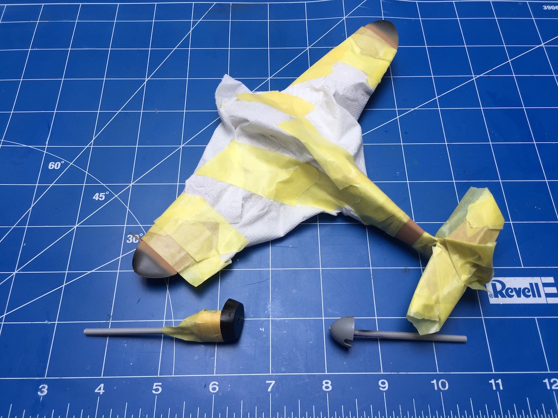

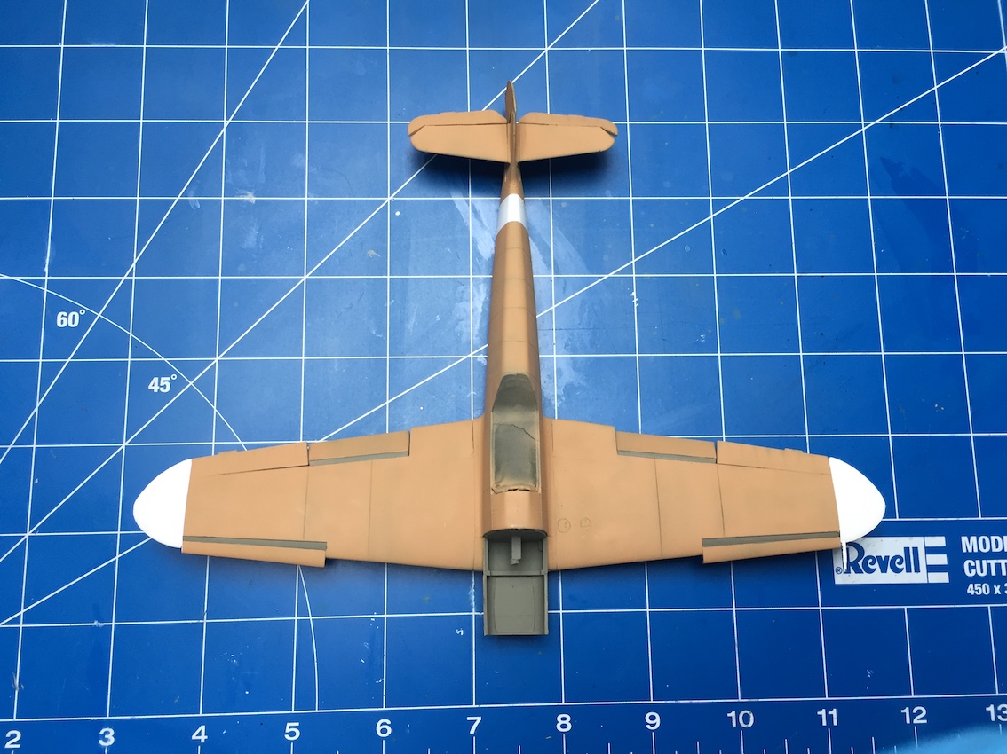

Heute habe ich dann eine kleine Abklebeparty veranstaltet um die Randbögen und den weißen Streifen am Heck zu lackieren.
Ich hatte tatsächlich noch ein Döschen mit weißer Farbe gefunden, das nicht vergilbt aussah :D

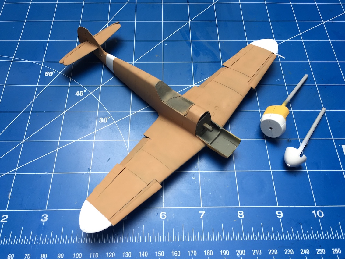

Der Lack hat nach 2-3 dünnen Schichten auch sehr schön gedeckt, und meine Befürchtung, dass der Spinner anders aussieht, weil ich den beim grundieren vergessen habe, blieb unbegründet.

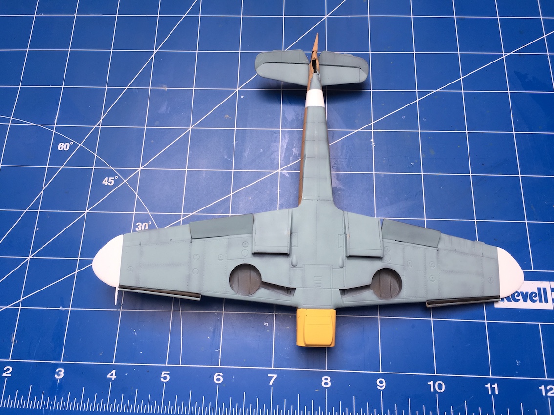

Nach dem Abziehen der Maskierung kam diese Schönheit zum Vorschein

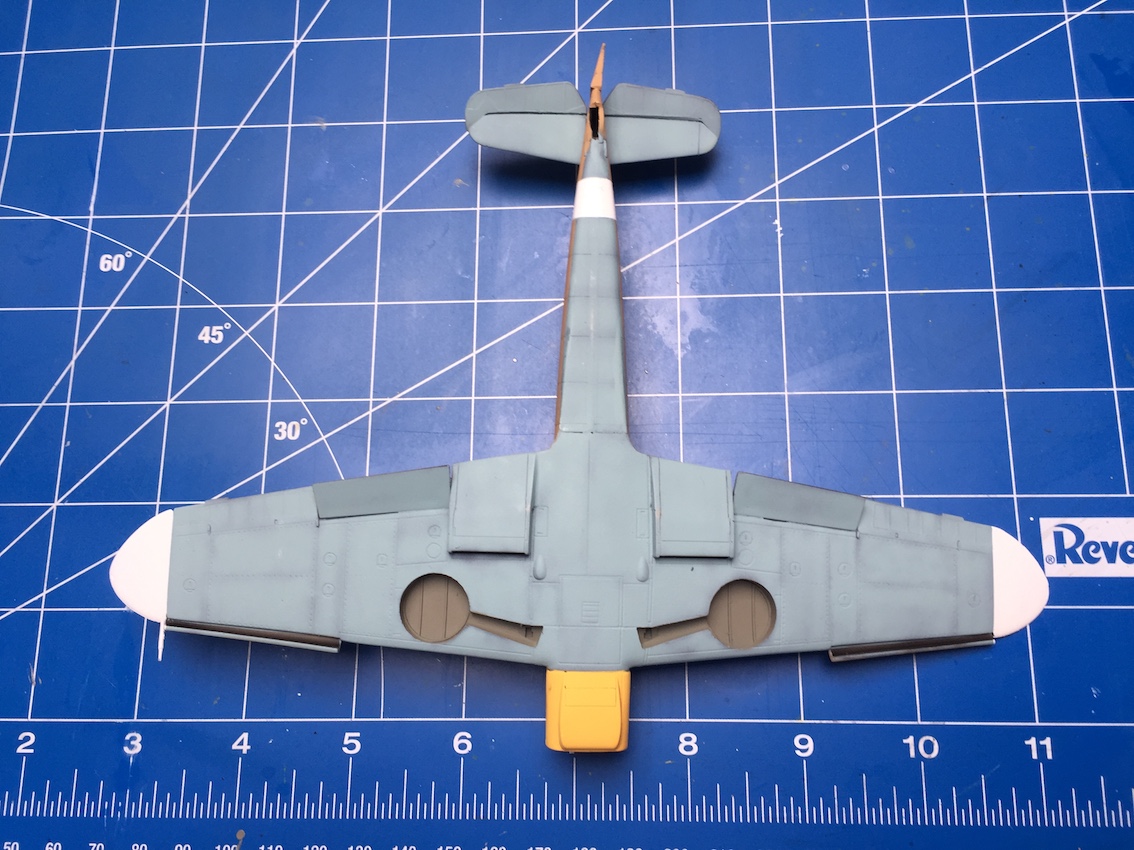

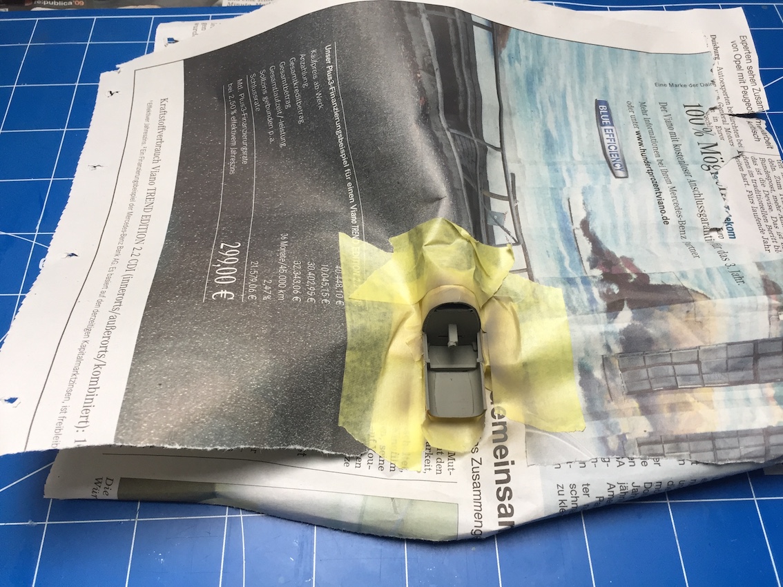

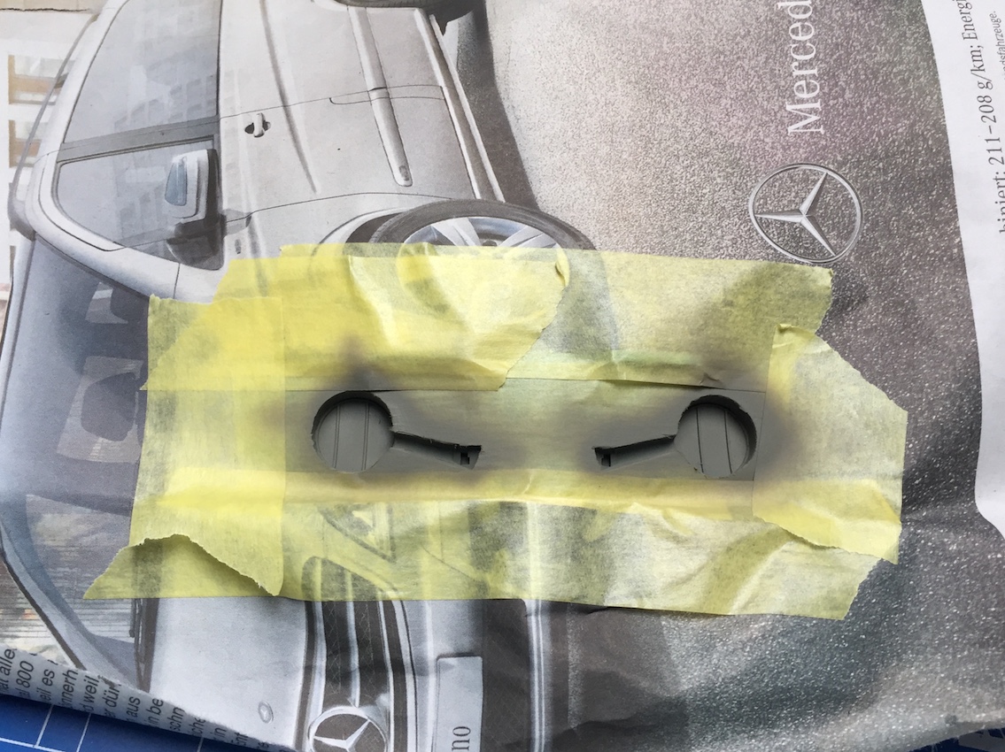

Ich habe gleich weiter gemacht und die Fahrwerksschächte und den Motorraum neu übergebrusht

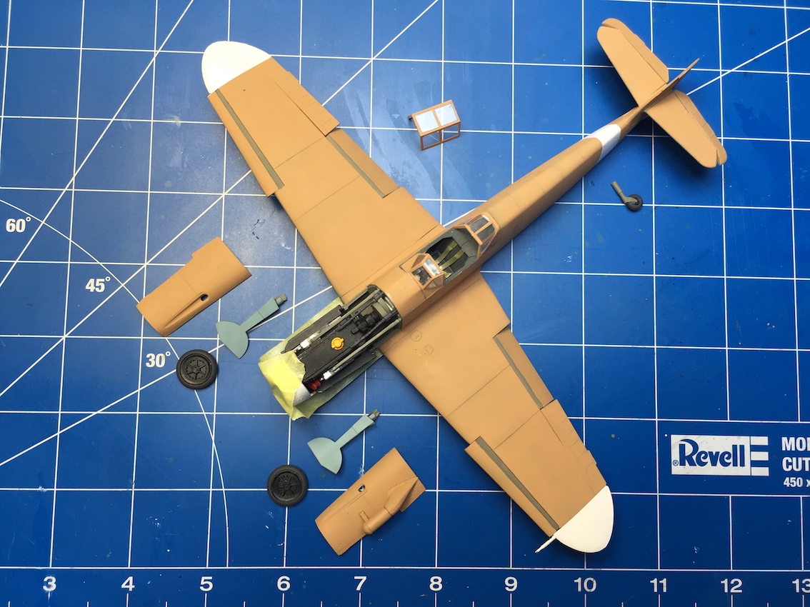

So sieht der Farbauftrag aktuell von oben und unten aus.
Die Schlitze an den Vorflügen und den Klappen habe ich noch mit einem Pinsel in 45 oliv gepinselt.

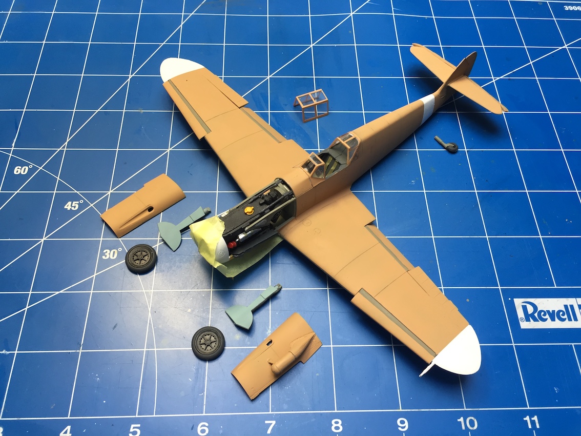

Als nächstes habe ich dann die Nase mit dem Motor zusammengesetzt und das Canopy zur Hälfte aufgesetzt.
Während ich das hier tippe trocknet der Kleber an der Nase ab (Maskierend zum Stabilisieren).
Wenn das hart ist, werde ich eine Schicht Klarlack (den von ALCLAD II) über die 109 nebeln und dann die Decals aufbringen.
Danach ist der Plan noch eine Schicht Klarlack aufzutragen, leicht zu waschen und das ganze mit seidenmatten Klarlack zu versiegeln.
Wenn alles gut läuft, dann sollte das in den nächsten Tagen geschehen sein :)

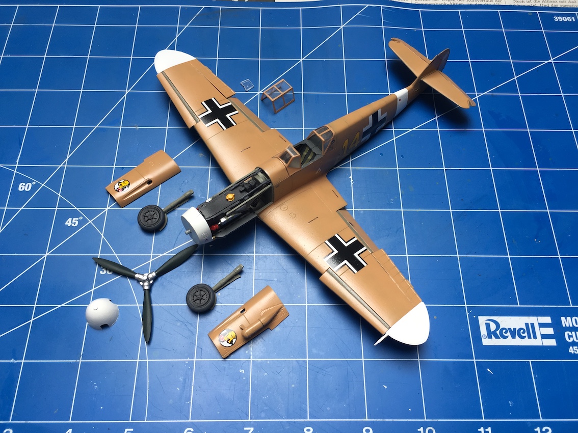

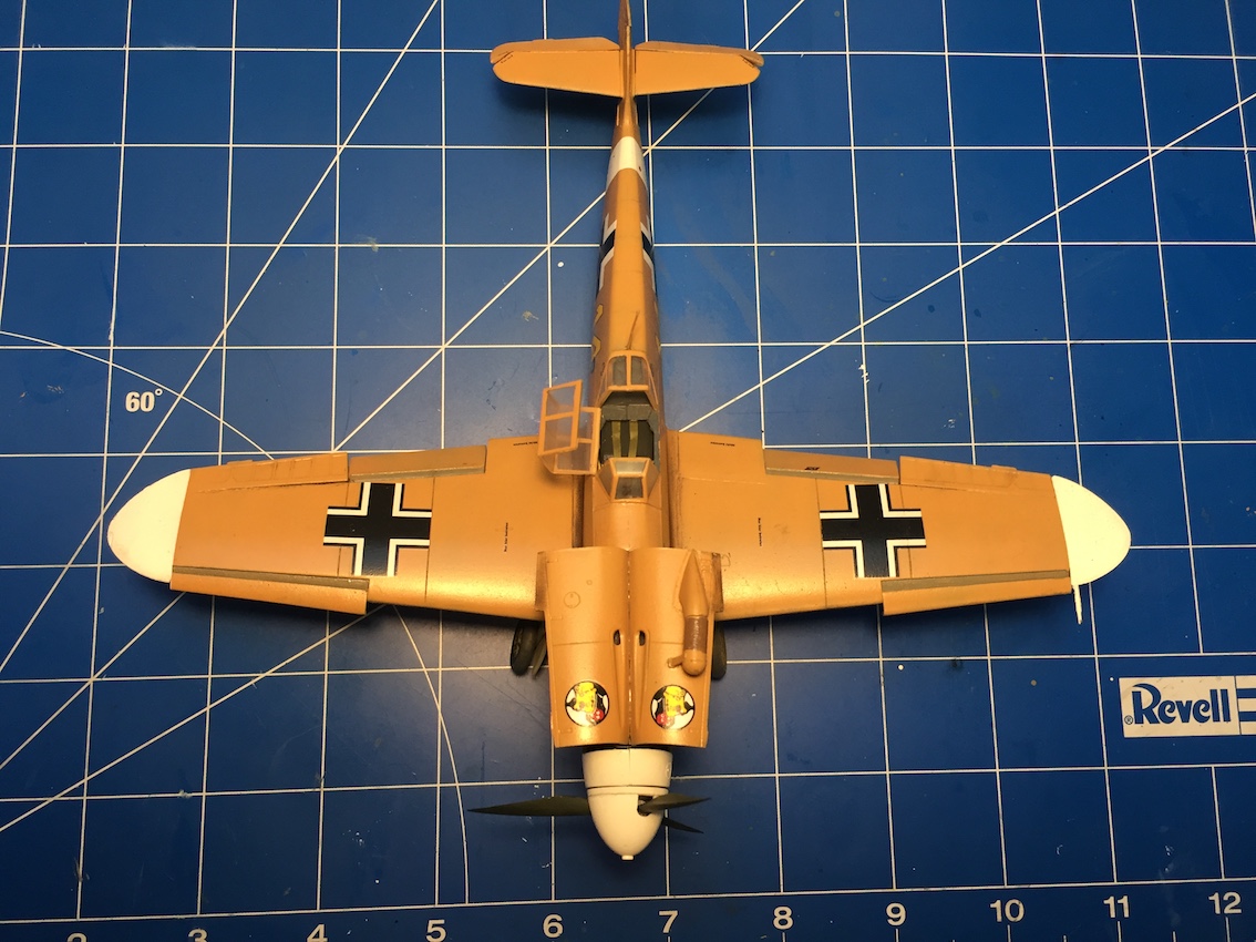

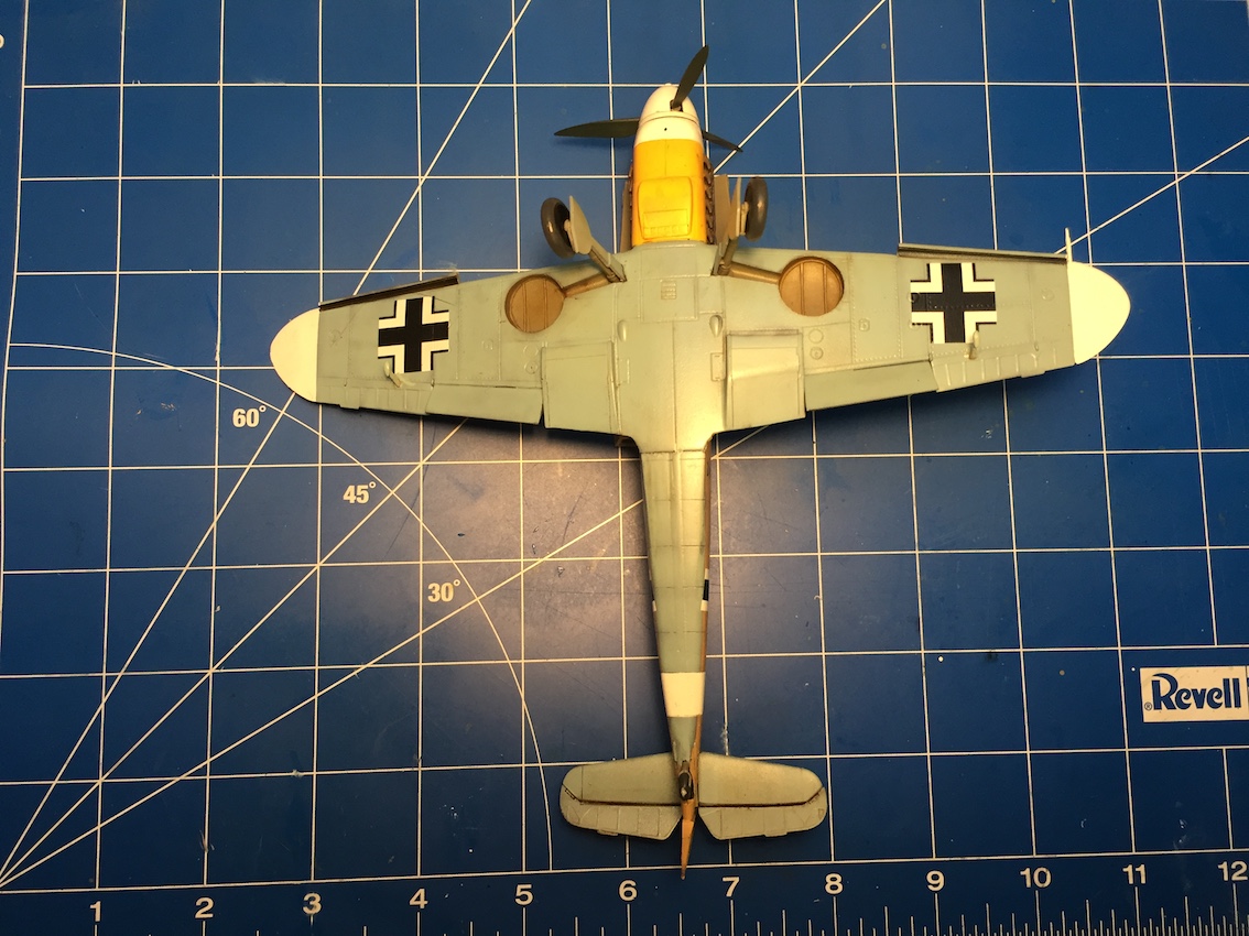

Gestern Nacht habe ich noch mit den ersten Decals auf der Linken Seite angefangen:
Heute habe ich dann die Restlichen Abziehbilder angebracht, was überraschend schnell ging, da nur relativ wenige vom Bogen verwendet wurden.

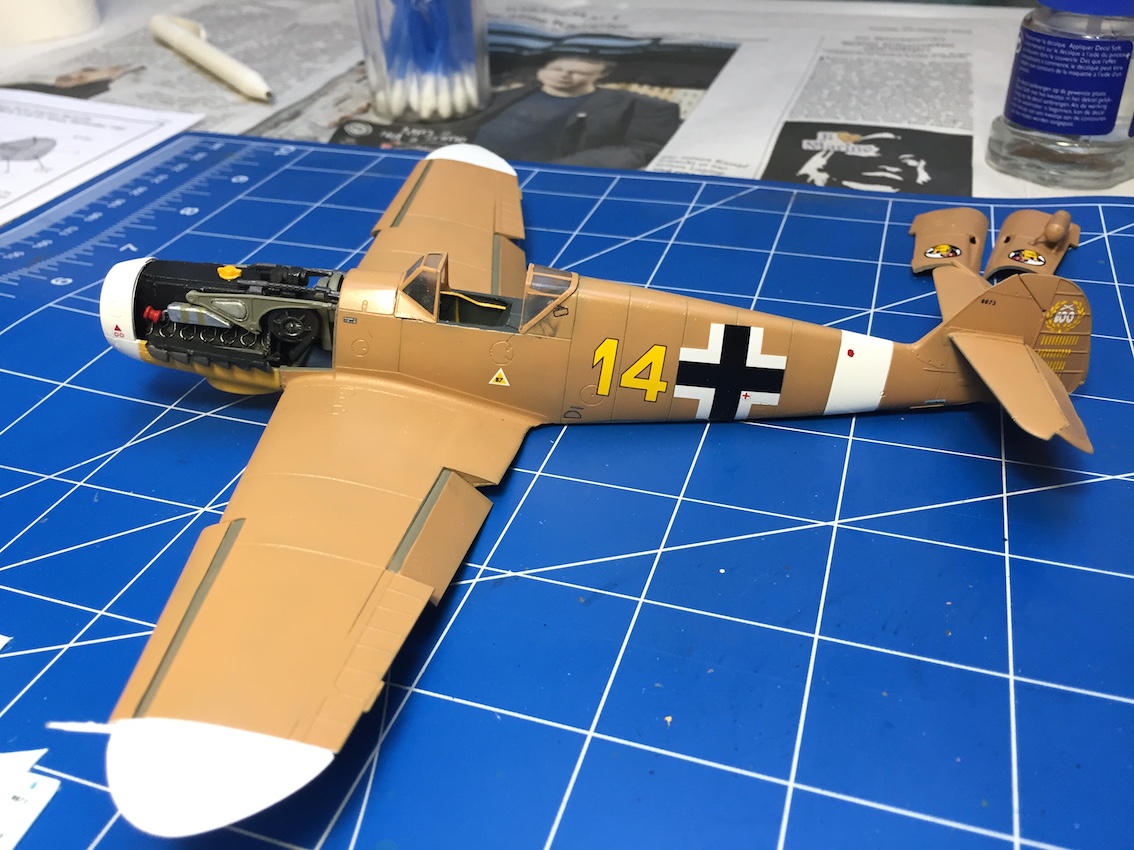

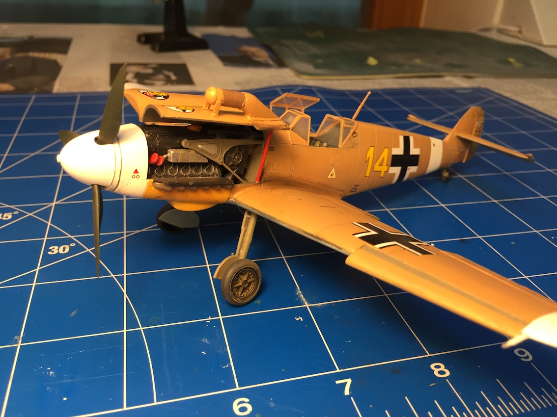

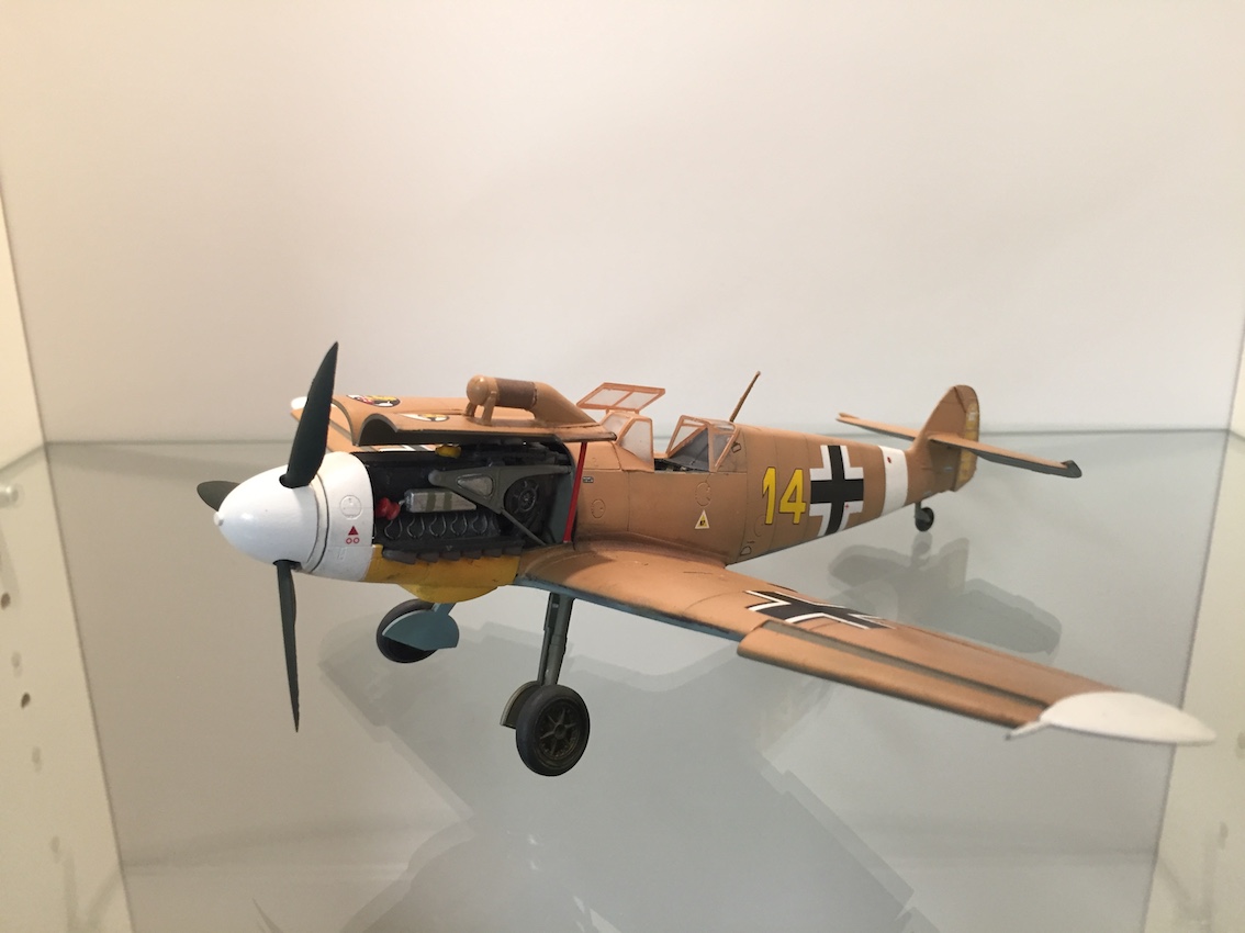

Als Nächstes habe ich dann Fahrwerk, Propeller, Antenne, etc. montiert und mich ans altern gemacht.
Das habe ich bewusst dezent gehalten und mich das erste mal an Pigmenten versucht. Z.B. habe ich die Rußfahnen damit versucht, die evtl ein bisschen zu heftig geworden sind.
Beim Zusammenbau der Motorhauben hatte ich ein paar Probleme, da der Motor scheinbar schief und zu hoch in der Nase sitzt :|
Ich musste den Motor oben ein wenig Einkürzen, damit die Bleche einigermaßen gerade aufliegen. Vorne ist zwar immer noch ein Spalt, aber mit dem kann ich leben.
Also anstatt mit einem Lufthaken ist die Cowling nun freischwebend mit einem patentierten Luftscharnier angebracht :mrgreen:
Zur Stabilisierung habe ich noch einen Gießast erhitzt und langgezogen, um damit eine Stange (rot) darzustellen die die Cowling aufhält.
FERTIG :D
Da steht sie nun in der Billy Vitrine :)
Das war der Baubericht zur Me 109. Ich hoffe es hat euch gefallen und ihr hattet genauso viel Spaß wie ich :)
