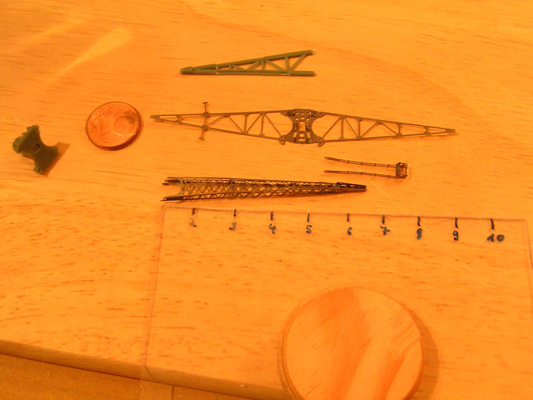

Jetzt kommt glaube ich das Nervigste ran :), der Kran für das Katapult.
Vom Bausatz wird nur die Grundplatte weiter verwendet.
Ich habe dann auf dem Ätzteil die Ösen angebracht was wirklich nur noch mit Lupe und einer ruhigen Hand ging, dafür habe ich mir Motzarts kleine Nachtmusik aufgelegt :).
Zum Schluss für heute habe ich noch den Ausleger sowie ein Teil fürs Innenleben fertig gemacht.
Zum Unterschied habe ich mal das Originalteil vom Bausatz hingelegt.

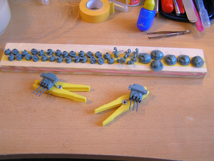

Dann habe ich mit der Vorbereitung zum Airbrushen begonnen.
Die fertigen Kleinteile habe ich auf ein Stück Holzleiste befestigt wo ich zu vor Tamiya Tape mit einen Gummi gespannt habe.
So kann ich dann beruhigt Sprühen :), incl. die Brückenaufbauten.
Jetzt stellt sich heraus ob die Ätzteile halten, am besten beim Sprühen aufpassen das hinten eine Abdeckung ist falls ein Ätzteil abgeht.

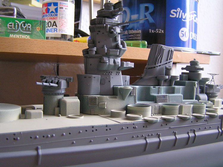

Das Deck und die Aufbauten sind nur gesteckt, damit man die Ausmaßen der Yamato Bewundern kann :).
Ich habe jetzt den Rumpf mit dem Deck verbunden, die Hauptari ist auch schon montiert, die Flak wurde eingesetzt.
Jetzt kommen die ganzen Kleinteile ran, am Heck muss ich noch einen Spalt ausgleichen und das Flugdeck mit Hangar machen.
Die Yamato kommt immer mehr zur Geltung :).
So sieht sie zur Zeit aus :).

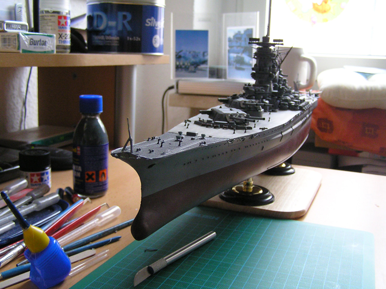

Jetzt wurden die letzten Flawaffen befestigt und ich ging über zum Altern des Schiffes, mit schwarzer Öl-Farbe und sehr viel Feuerzeugbenzin :).
Das ist jetzt zur Zeit der ist Zustand.
So, nachdem ich jetzt fast 2 Tage mit der Reling zu tun hatte :), ist sie jetzt angebracht und auch schon lackiert worden.
Jetzt nehme ich mir die Bordflugzeuge vor und dann kommt die Takelage ran.
Hier sind ein Paar Fotos vom heutigen Zustand :).
Die Yamato ist fertig :), ich habe mich für die einfache Takelage entschieden, da die Original Takelage zu aufwendig ist, vielleicht mache ich sie später einmal wenn ich noch mehr Erfahrung habe.
So hier sind die Bilder.
