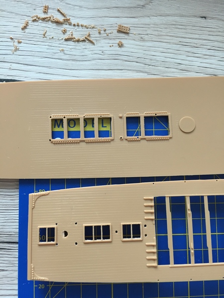

Gleich am Anfang habe ich mich an die Grätings gemacht.
Dadurch, dass diese Grätings so schlimm aussahen, habe ich mich im Endeffekt ja auch für das Ätzteilset entschlossen.
Ich hoffe, dass dies kein Fehler war  :D

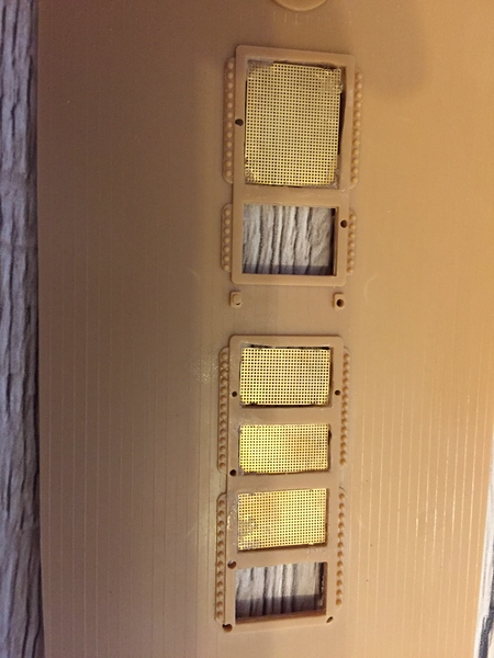

Nachdem alles raus war habe ich die ersten Ätzteile eingeklebt. Zum Glück sieht man dies nachher nicht mehr so da es das untere Deck (meine Fachwörter sind noch sperrig  :lol: )
Ich hoffe nach anmalen und altern sieht man dies sowieso nicht mehr..  :?
Das erste mal dass ich Fotoätzteile verwende und bearbeite. Ich habe dazu einen kleinen Seitenschneider und Superkleber.
Siehts schlimm aus?  :?

Cool. Diesen Bausatz mit den Ätzis habe ich auch. Da setz ich mich mal in die erste Reihe.
Eine Frage zu den Grätings habe ich gleich. Hättest Du die geätzten nicht gleich auf die anderen kleben können? Meines Erachtens wäre ein Ausschneiden nicht nötig gewesen??
Leider ja. Hast du die PE Teile vorher eingepasst? Ein paar der Ausschnitte sehen zu groß aus. Und die Klebespuren wird man wohl auch nach dem Lackieren noch sehen.
Wenn schon Ausschneiden, dann hätte ich wenigstens ein paar einzelne Ansätze stehen lassen. Dann hättest du kleine Auflagen gehabt, die hätten auch als Klebepunkt gereicht.
Ich würde versuchen die Gitter vorsichtig wieder auszulösen. Danach die Gitter vorsichtig abbrennen mit einem Feuerzeug, damit sind die Klebespuren weg. Dann mit schmalen Plastiksteifen von unten eine kleine Kante ankleben.
Auf die dann die Ätzgitter setzen. Und versuch mal Klarlack zum Kleben der Gitter.

Leider ist man im Nachhinein immer besser dran  :lol:
Auf die alten Grätings draufkleben wäre das wsl das einfachste und hübscheste gewesen  :roll:

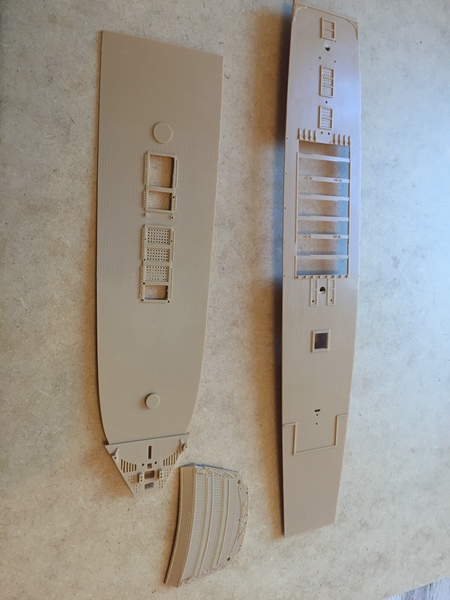

Werde sie, nachdem man sie eig nicht sieht drinnenlassen und bei dem oberen Deck vielleicht nochmal alles zuschpachteln und neu ausschneiden um eine bessere Passform zu erhalten.
@Tom Diese Ansätze habe ich dann nachträglich unten wieder rangeklebt da mir der selbe Gedanke gekommen ist. (Try&Learn)
Klarlack klingt toll, werde ich beim oberen Deck benutzen.

Auch wenn sie auf den ersten Blick relativ Einfach aussieht, gibt es doch Stellen, die doch recht "tricky" sind. Das mit den Ätzteilen ist Grundlegend eine gute Idee..... aber...... nicht soooo einfach zu verarbeiten.... wobei die Gräting noch relativ einfach zu machen sind. Ich glaube die Fenster der Seitentaschen und des Heckspiegel wird schwieriger.
Das sehe ich etwas anders...... ich hätte die Plastegrätings auch heraus geschnippelt, allerdings einen dünnen Steg am Rand stehen gelassen um die Ätz-Grätings aufzulegen. Nun ja.... hätte, wäre, wenn.... bringt dich auch nicht weiter.
Ich bin da bei Tom.... versuche das noch mal zu korrigieren. Sonst wirst du dich im Nachhinein Ärgern, wenn du auf die Klebereste schaust.

zum Glück bin ich bei den Seitentaschen und beim Heckspiegel schon besser bewaffnet! Hier werde ich nur einen dünnen Streifen herausschneiden und nur soviel wegschleifen damit man gut durch die Fenster sieht.
Leider hast du recht mit dem Ärgern  :?
