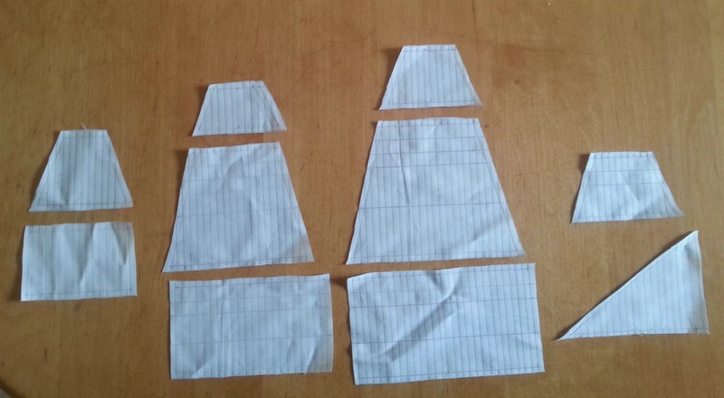

Erst mal Segel ausmessen... kannst die Maße der Plastesegel übernehmen. Dann auf den Stoff übertragen... mit Bleistift und ausschneiden:

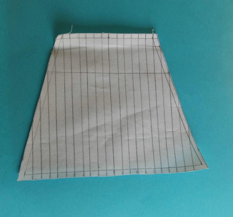

.....dann den Bleistiftlinien nach nähen.... außen umlegen und vernähen.....:

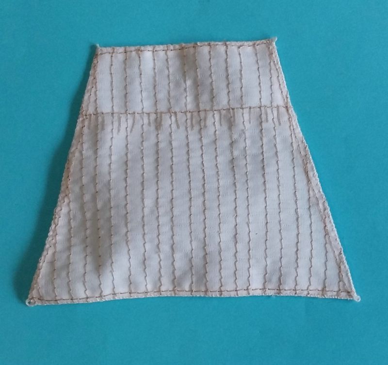

So sah mein Segelsatz für die Batavia vor dem Färben aus...:

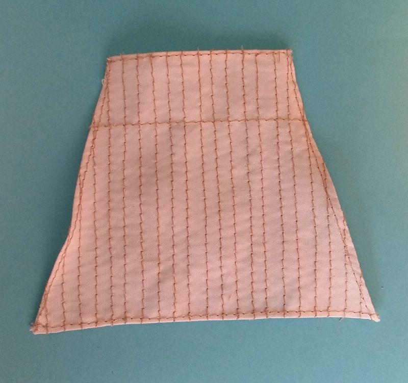

Färben...: Dazu lege ich die Segel in ein Bad mit löslichen Kaffee und Tee... zum trocknen und Formgeben lege ich die nassen Segel auf die aus Plastik und sprühe sie mit Wäschesteif ein.
Fertig. ;)
