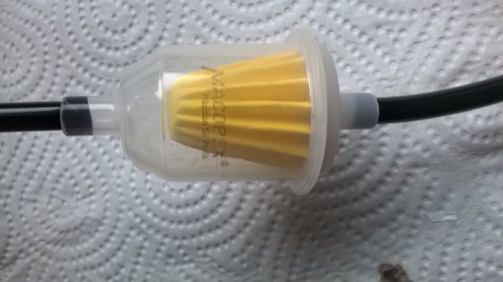

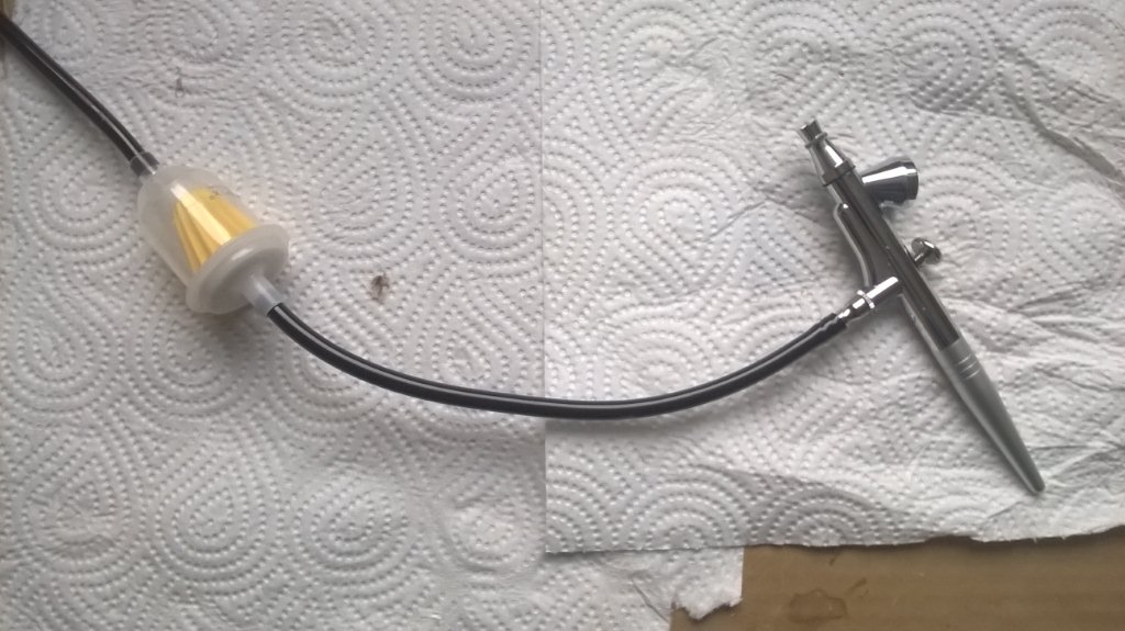

ich habe mir jetzt für 5.- € im Internet so einen "Mini-Kraftstoffilter" als Wasserabscheider gekauft.
Beim letzten Airbrushen bin ich fast verzweifelt, soviel Wasser hat die Pistole zwischendurch gespuckt.
(Laut Aussage vom Revell-Kundendienst haben die solche Probleme beim Basic-Set noch nie gehabt).
Mein Hobbykeller ist ziemlich kalt so dass ich 15-30min. bevor ich anfange zu basteln immer kräftig einheize.
Warscheinlich begünstigt das die Kondenswasserbildung....
Ich werde berichten ob das Teil auch seinen Zweck erfüllt.

OFW
Beiträge: 806
Been thanked: 27 times
Moin
Ich bin immer wieder hingerissen auf was für Einfälle manche kommen um mit Erfindergeist und Ergeiz das Airbrushen neu zu erfinden. Der Größte in meinem Airbrush-Leben war ein Kunde der sich eine Infinity mit 0,15 Düse gekauft hatte (ca. 200 Euro) und nun allen Ernstes mit einer abenteuerlichen Schlauchverbindung aus einer Druckdose sprühte. :respekt: :thumbdown: :thumbdown:
Es wird immer von diesem Basic Set geschrieben, ok für den Einstieg mag das ja gehen aber da muß man auch entsprechend die Farben anpassen und dann doch mal die Farben 3:1 oder 4:1 verdünnen damit dieser Membran-Kompressor mit 1,2 Bar Druck auch mal die Farbe aus dem Farbbecher saugen kann. Kaum einer hier weiß das man auch die Nadelschutzkappe beim sprühen abnehmen kann um so eine feine Linie zu sprühen bzw dadurch auch verhindert das angetrocknete Farbe in der Kappe auf´s Modell gesprüht wird.
Immer wieder lese ich das viele mit dem Modellbau aufhören weil sie mit dem Pinsel keine guten Ergebnisse bekommen und mit Airbrush und Farben mischen überhaupt keinen Plan haben. Fragt doch mal nach wer in der Nähe wohnt und mal Zeit hat, muß ja nicht gleich Stunden dauern.
Ob das mit dem Mini Kraftsofffilter gut geht kann ich nicht beurteilen aber ich glaube das von dem wenigen Luftdruck jetzt noch weniger an der Pistole ankommt.

SirLancelot hat geschrieben: Mein Hobbykeller ist ziemlich kalt so dass ich 15-30min. bevor ich anfange zu basteln immer kräftig einheize.
[/attachment]
Hi Lancelot
Du gibst Dir die Antwort eigentlich gleich selber. Luftdruck, Raumtemperatur und Luftfeuchtigkeit haben direkten Einfluss auf das Sprühverhalten. Eine konstante Temperatur sollte eigentlich eine Grundvoraussetzung sein. Kälte und Feuchtigkeit sind eine sehr schlechte Ausgangslage. Auch ein Wasserabscheider und eine Stufenlose Druckregulierung an einem Kompressor sollten eine Selbstverständlichkeit sein. Jede Gun braucht unterschiedlich viel Druck, da reicht ein 3 Stufen Schalter einfach nicht.
Mein Rat: Such Dir einen Arbeitsplatz mit gemässigter, konstanter Temperatur (+/- 20 Grad) und einer Luftfeuchte um 50-60%. Kauf Dir einen anständigen Kompressor mit Druckluftkessel, Wasserabscheider und Stufenloser Druckregulierung und die von Dir beschriebenen Probleme lösen sich in Luft auf.
