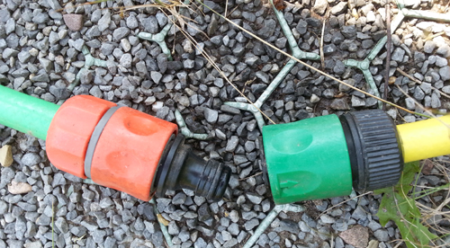

Wißt ihr, was das ist ???
01-was ist das.jpg (112.53 KiB) 6611 mal betrachtet
richtig geraten, das sind Kupplungsstücke zur Verbindung von 1/2" Gartenschläuchen.

und was macht man damit ???

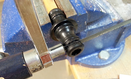

Erst den Nullring entfernen und dann das obere Ende in der Nullringnut absägen
03-erst den Nullring.jpg (179.02 KiB) 6611 mal betrachtet

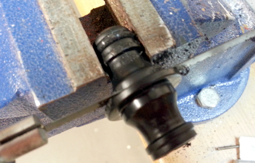

und dann die andere Seite unterhalb des breiten Randes absägen
04-dann am.jpg (159.46 KiB) 6611 mal betrachtet

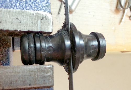

05-dann am-2.jpg (173.26 KiB) 6611 mal betrachtet

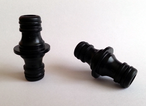

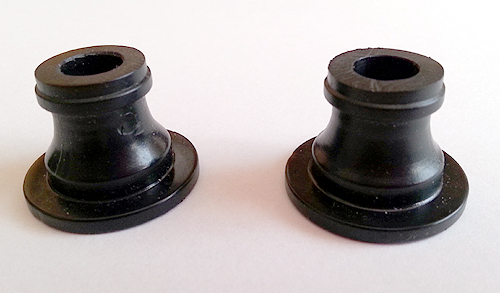

so sehen die fertigen Sockel aus
06-und so sehen die fertigen.jpg (126.16 KiB) 6611 mal betrachtet
nur noch mit Messing,- Bronze- oder Kupferfarbe streichen und lackieren. FERTIG !!!

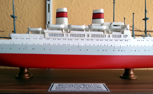

und am Modell sieht das Ganze dann so aus:
hier bei meinem ersten Modell: US-Fracht- und Fahrgastschiff PRESIDENT WILSON; Lindberg 1:400

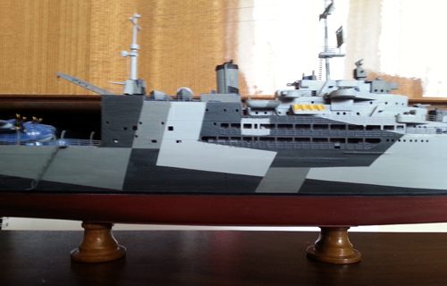

beim chinesischen leichten Kreuzer CHUNG KING; LEE 1:300
08-bei Chung King.jpg (123.85 KiB) 6611 mal betrachtet

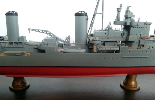

und bei der USS CURRITUCK AV-7; aus Revell USS Pine Island AV-12, 1:400
09-bei Currituck AV-7.jpg (128.01 KiB) 6611 mal betrachtet
