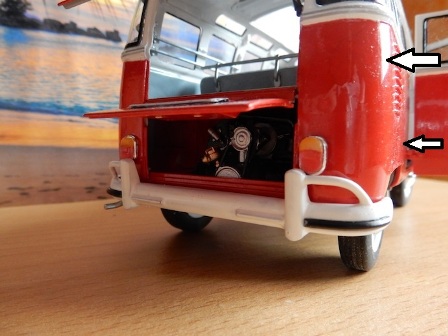

Hallo, die Anstrengungen haben sich aber echt gelohnt! Der Bulli ist hervorragend geworden. Ich hab auch schon mal daran gedacht sowas zu bauen. Letztens hab ich bei ebay ein Ford T-Modell gesehen und fast gekauft
Hab aber erstmal die Hände davon gelassen. Mir persönlich hätten verchromte Stoßfänger besser gefallen. Aber in Weiß gibt das auch ein schönes Bild.
Viele Grüße.
Viele Grüße.
Vielen Dank, schöne Grüße und weiter bauen!

Die lackierten Stoßfänger sind absolut korrekt so
Beim T1 gab es keine verchromten Stoßstangen. Falls im Netz welche wenige rumdümpeln: es ist falsch.

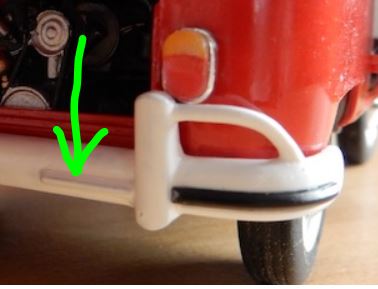

Ich finde den Bus jetzt aber gar nicht mal so schlecht! Sieht sehr gelungen aus. Vor allem Innen ist er sehr sauber bemalt. Die Farbtrennung rot-weiß ist auch akzeptabel geworden. Ein paar Ausrutscher gibt es zwar (rechte Türe beim Spiegel, Ecke hinten rechts zB.), aber ich könnte damit leben. Die Fensterrahmen hast Du super hin bekommen. Das macht am Gesamtbild wirklich sehr viel aus.
Eines vielliecht: sollte die Schrammleiste hinten in der Mitte nicht auch schwarz wie der Rest davon sein? Dann: hast Du Klarfarben? Die Rückleuchten sehen nicht danach aus. Das würde den Modellen sicher gut stehen
Ich finde den Samba recht gelungen.
Nur der (rote) Lack kommt mir stellenweise rau vor. Z.B. siehe Pfeile.
Oder täuscht das?
Oder täuscht das?

Habe ich mir auch schon gedacht - aber ich dachte dann, es ist vielleicht Staub. Man wird hören

Meiner Meinung nach ist dir der T1 richtig gut gelungen. Sehr stimmig mit dem tollen Hintergrund. Ich kann mich noch gut erinnern, dass es dieser Bausatz echt in sich hat. Damit meine ich das er nicht gerade leicht zu bauen ist.
Für die Rückleuchten kannst du beim nächsten Mal CD-Schreiber oder Edding Probieren. (vorher am Gussast um zu sehen ob die gewünschte Farbe erreicht wird.) Vorteile: sehr schöne Leuchtkraft durch das durchsichtige Plastik, kein patzen mit dem Lack, trocknet schnell und die Beschaffung ist auch nicht allzu teuer.
Und bei den Reifen kannst du mit Revell-Aqua-Farben und mit einer Kreisschablone den Weißen Rand einfach aufsprühen. (Hält bei mir aber nicht sehr gut). Ev. auch eine andere Möglichkeit wäre: Weißen Decal-Film (ich denke da an die selbst bedruckbare Decalfolie von ACT in weiß) mit dem Zirkel und einem eingespannten Skalpell so ausschneiden das der entstehende Ring genau auf den Reifen Passt. Ist von mir aber noch nicht getestet…gg
Alles in allem gefällt mir dein T1 sehr gut!
Freue mich schon auf die fotos vom Renault...
