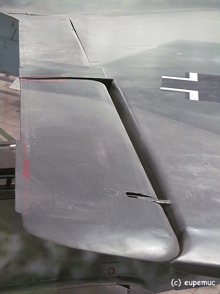

Bei den Ruderflächen hast Du natürlich recht. Die habe ich vor lauter Vorflügel ganz übersehen :?
Da gehören eigentlich gar keine Dellen hin.
Zumindest sind die Ruder der 163 im Deutschen Museum absolut glatt.
Die mit Leinen bezogen Ruderflächen sind bei realen Flugzeugen tatsächlich praktisch glatt.
Nicht nur daß das Leinen beim Aufbringen der Bespannung straff gezogen wird, es wird auch mit Spannlack behandelt.
( Ich hatte vor Jahren mitgeholfen, die Tragfläche eines Bergfalken, ein 2-sitziges Segelflugzeug, neu zu bespannen. )
Der Bespannstoff zieht sich äußerst straff und glatt !
Die Bespannung der Steuerflächen bei Flugzeugmodellen ist meistens extrem übertrieben dargestellt.
Bei Modellen mit dicker Hinterkante der Trag- und Steuerflächen feile, schabe, kratze ich sie grundsätzlich schärfer, dabei verringert sich diese zu stark ausgeprägte Struktur ganz automatisch.
Auf eine weitere Korrektur verzichte ich dann.
Wenn die Hinterkanten, so wie hier beschrieben, von vorne herein schon scharf sind, dann geht das freilich nicht.
Ich meine, es hilft nur ganz konventionelles Spachteln.
Halt nicht ganz füllend.
Die Struktur des Leinenstoffes läßt sich nicht wirklich maßstabsgetreu nachbilden.
Außerdem verschwindet die auch beim echten Flugzeug weitgehend unter dem Spannlack.
Und dem Endanstrich.
Man sollte das gar nicht erst versuchen.
( Meine Sichtweise, die muß nicht Jeder zwingend teilen. )
Mal als Beispiel die Me 163 im Deutschen Museum.
zz_Me 163_18.jpg (172.71 KiB) 7298 mal betrachtet
Keine Spur von Dellen.
Danke !
Solche Beiträge liebe ich, weil sie mit scheinbaren Selbstverständlichkeiten aufräumen !
Interessant:
Die breiten Ruderspalten der Querruder, aber nur sehr enge Spalten der Landeklappen !
Und die Lage des Trimmbleches weicht auch vom Modell ab.
Kein ko-Punkt, aber dennoch erwähnenswert.

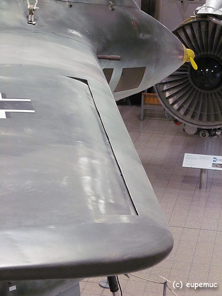

Ganz vergessen.
Die "Vorflügel" wollte ich ja auch noch zeigen. Hier sieht man
sehr deutlich, dass diese fest mit der Fläche verbunden sind.
zz_Me 163_19.jpg (188.02 KiB) 7276 mal betrachtet
Nur als Ergänzung zu der Erklärung weiter oben.
