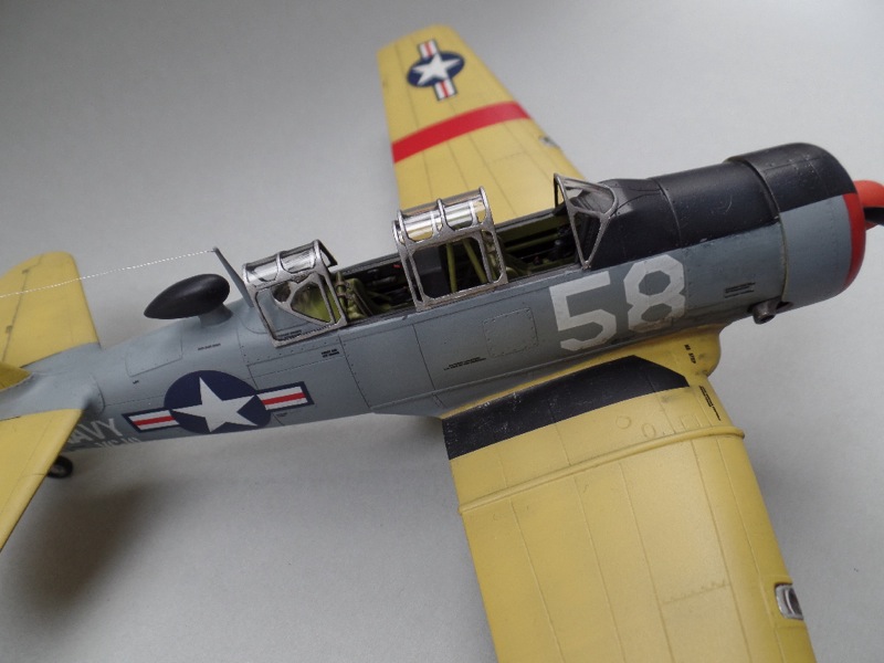

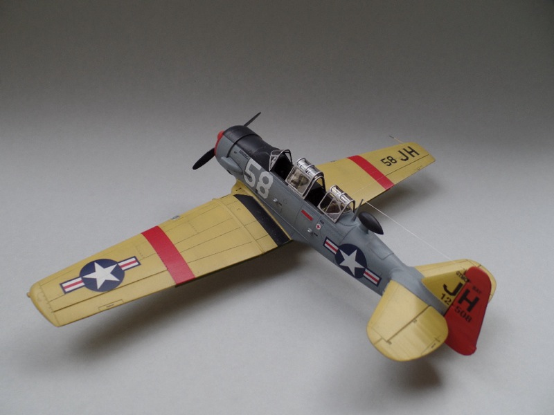

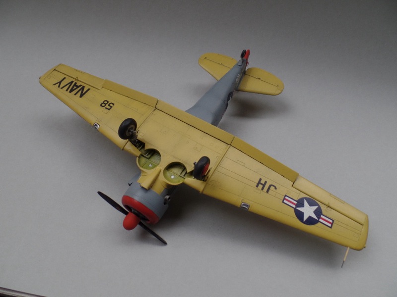

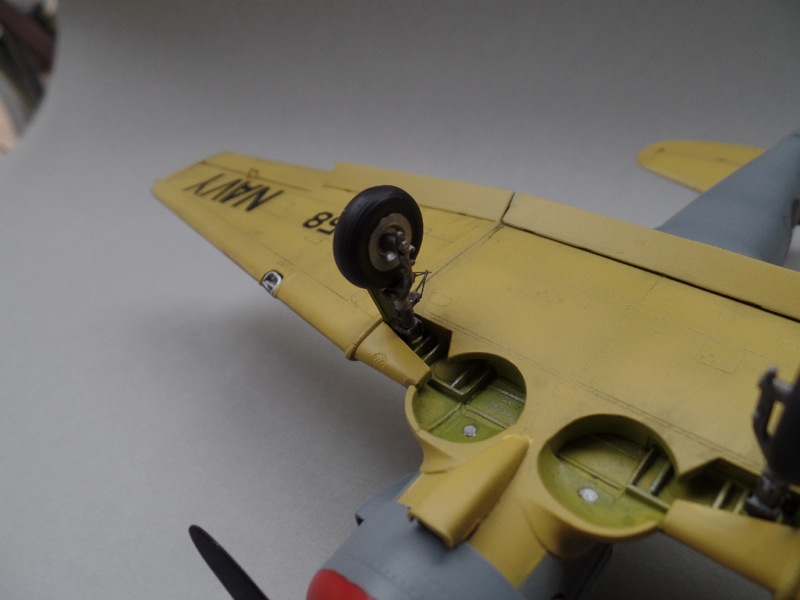

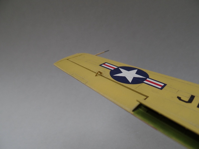

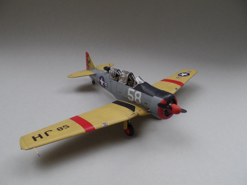

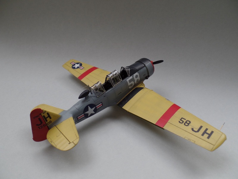

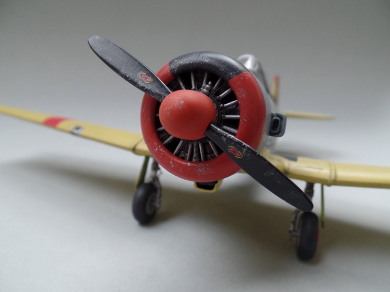

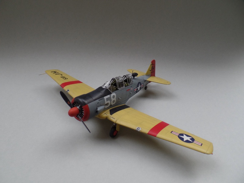

Hallo Modellbaufreunde,
Frisch von meinem Basteltisch weg, zeig ich euch hier meine SNJ-5 Der US Navy. Der Bausatz kommt von Italeri, ergänzt durch einen Eduard Zoom Bogen. Die Bauzeit betrug etwa 5 Monate (für meine Verhältnisse sehr schnell).
Bei der SNJ-5 handelt es sich um die Navy Bezeichnung des North American T-6 Schulungsflugzeuges. Meine dargestellte Maschine war bei der NAS Guantanamo auf Kuba 1956 stationiert.
Zusätzlich zu den Ätzteilen ergänzte ich im Cockpit noch ein paar Leitungen, baute das Staurohr an der rechten Tragfläche aus einer Kanüle und einem Stück Draht neu und fertigte die Antenne aus Kupferlitze (ganz feiner Draht).
Lackiert habe ich mit Revell Aquas und Vallejo Model Airs und der Airbrush. Die Alterung erfolgte durch Trockenmalen mit Revell Eisen 91 und einem Washing aus Pastellkreiden sowie Polychromo Künstlerstiften.
Fazit: Der Bausatz bot einen angenehmen Bau mit viel Potenzial und netten Details für wenig Geld und ohne große Ärgernisse. Es wird sicher nicht das letzte Modell aus dem Bausatz gewesen sein.
Anregungen, Lob und Kritik werden dankend entgegen genommen ;)

Sag, hast Du andere Bilder? Bei mir sehen sie verpixelt aus :( Das ist schade. Weil das was man erkennen kann, ist nicht schlecht aber die Details sind "unscharf" sozusagen.

Danke dir für den Hinweis Christian,
Das muss beim hochladen passiert sein. Die Ausgangsbilder sind scharf.
Ich werds später nochmal probieren.

Danke für eure Hinweise.
Ich habs nochmal neu komprimiert und eingestellt.............Ich hoffe jetzt ist es besser!

Tolles Modell, großartig gebaut und lackiert. Hervorragend gealtert.
Das ist sehr dezent und trägt nicht zu dick auf.
Gefällt mir richtig gut!

Aber auf jeden Fall! Jetzt kann man das schöne Modell sehr gut betrachten. Danke für die Korrektur!
Was mir am Besten gefällt sind die Schiebehauben. Es scheint, als ob da auch die Gummieinfassungen der Scheiben zu sehen sind. Sehr schön. Das Modell an sich empfinde ich als sauber gebaut. Leichte Verschmutzung und Abnutzung finde ich gut. Ein gutes Maß an Alterungen.
Wunderschön, einfach nur wunderschön.
Von der Vorbildauswahl über den Bau und die Farbgebung, die reine Harmonie !
Ein Genuß.
Diese Farbgebung kenne ich eigentlich als die Navy Bemalung aus der Zwischenkriegszeit.
Das wundert mich ein bißchen.
Ich empfinde sie übrigens als eine der attraktivsten militärischen Farbgebungen aller Zeiten.
