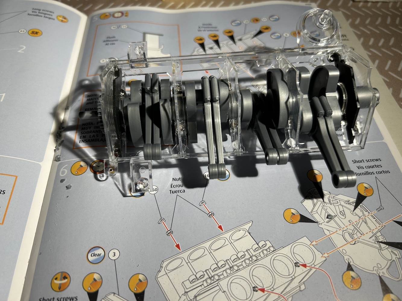

Hier ein Bilder ersten Baugruppe. Der Grundrahmen ist ein Klarsichtteil, dass schon mal komplett verzogen aus der Tüte kam.
Mit einem Haarfön und ein bisschen Biegen, könnte ich das Teil leidlich in Form bringen. Den Rest bekomme ich hoffentlich beim Zusammenbau gerichtet.
In der Klarsichtteil werden Muttern eingeklebt. Dafür habe ich mir erst mal ein 2K-Kleber besorgt, das klar aushärtet.
Die Kurbelwelle (wenn das so heißt, ich habe eigentlich keine Ahnung von Motoren) ließ sich recht gut zusammenbauen, da die Teile auch so codiert sind, dass sie gar nicht falsch gesteckt werden können.
In der Anleitung ist angegeben an welchen Stellen man mit etwas Öl/Fett schmieren muss, so dass sich die Kurbelwelle sehr leicht drehen lässt.

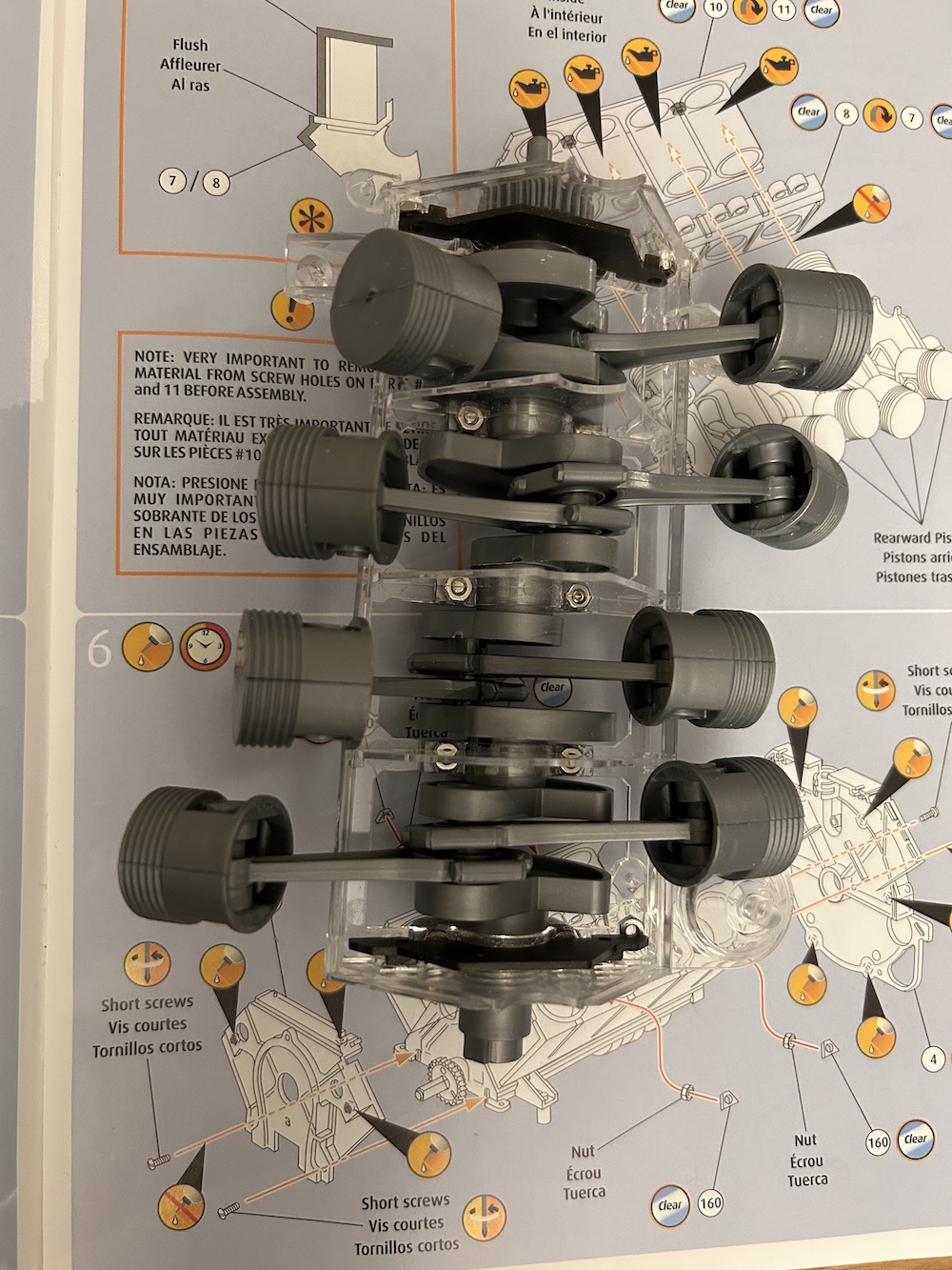

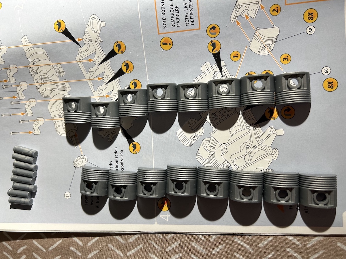

Anschließen habe ich die acht Zylinderköpfe von allen möglichen Graten befreit, da sie sich später in einer engen Röhre bewegen müssen.
Nach dem Zusammenbau sieht das dann so aus
