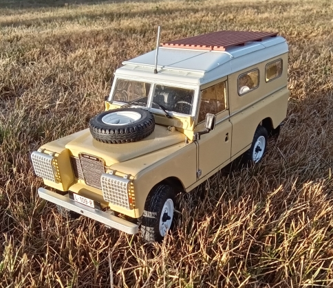

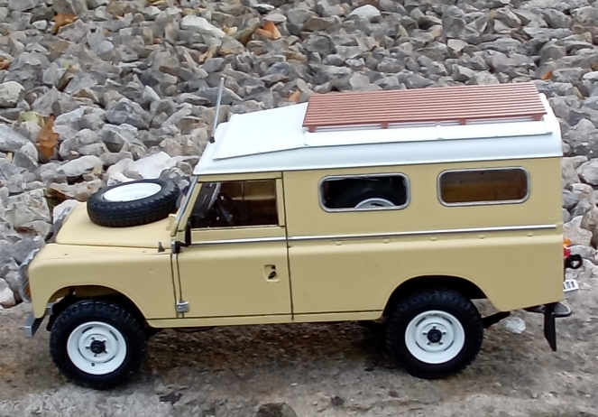

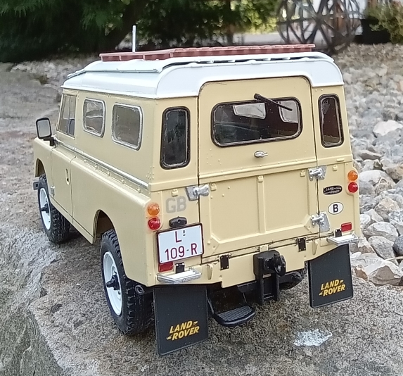

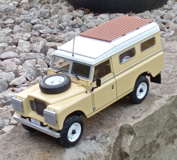

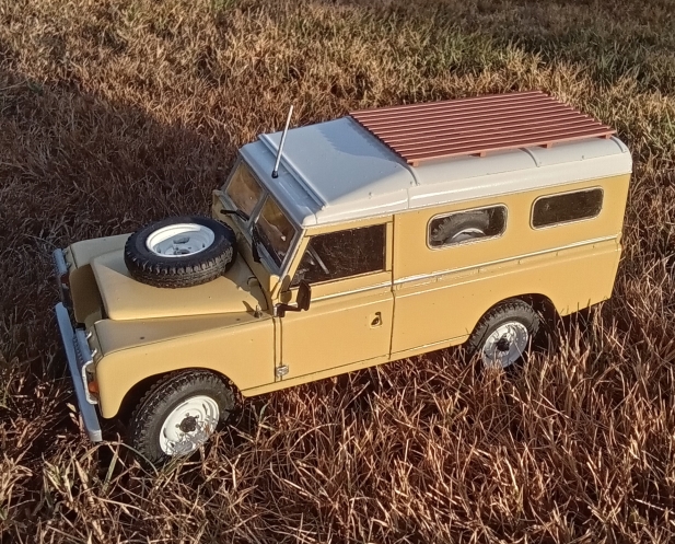

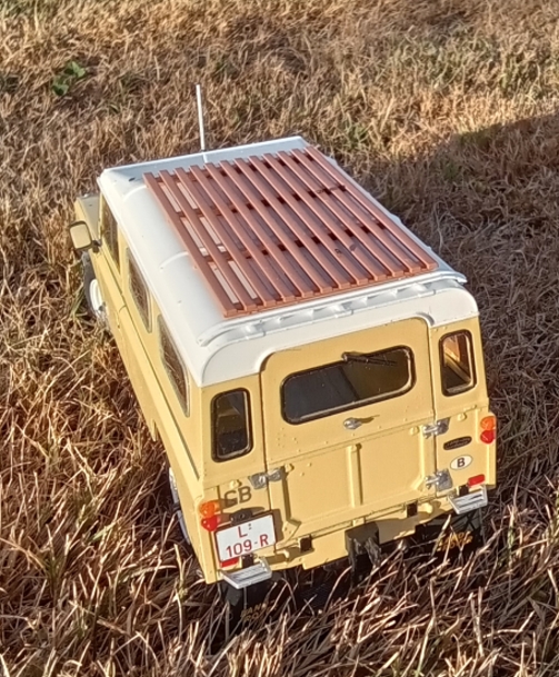

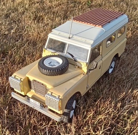

Der Landi ist fertig.
Servus an alle.
Ja. Der Land Rover ist Fertig. Hat ein bisschen gedauert aber der kann sich sehen lassen.
Hier ein Paare bilder (Fotos) bei schöne Wetter.
Schön Abend an alle.
Land Rover Series III commercial 07056

Huhu...
Top gebaut
. Sieht wirklich sehr ordentlich aus .
Aber so wie er jetzt aussieht kommt der gerade neu vom Werk . ... vielleich ein ganz klein wenig verdrecken ... nur ganz dezent
Top gebaut

Moin, ist sehr gut geworden.
Auf den Bildern sieht es aber aus, als wenn da keine Scheinwerfergläser drin sind. Täuscht das?
Vielen Dank.
@CaptainMeat Ich muss noch üben mit den "Dreck" aber auch eine Landi gehe in der Waschstrasse.
@ eydumpfbacke ScheinwerferGläser sind eingebaut aber die "Gitter" davor sind eine bisschen zu Grob. Besser wer es in Messing einzubauen.

Huhu...
es gibt zB von Revell verschiedene Pulver für die Alterung . Ist so wie gemahlende Kreide . Das geht übrigends auch mit solcher . Nur darf diegleube ich nicht Fetthaltig sein . Mit nem Cuttermesser abschaben ...fertig .
Da bei Dir ja nur dezent drauf müsste , kannst Du mit einem Weichen mittleren Pinsel in das Pulver gehen und dann an die Stellen vom Fhzg und den Reifen etc. . Also leicht aufpudern .
Sollte es etwas mehr werden kann man das mit nem feuchten Q-Tip so wieder weg wischen . Daher besteht keine Gefahr das Modell zu versauen .
Will man mehr schmutz kann man den Pinsel erst leicht in Wasser eintauchnen und dann ins Pulver... so hat man dann Matsche , welche man dann aufs Modell gibt . Auch hier kann man mit Wasser nachbessern oder eben wieder ganz entfernen .
Probier es aus ... ist gar nicht so schwer . Und wie gesagt, es kann ja nix passieren . Zu Anfang macht man meist etwas zu viel .
