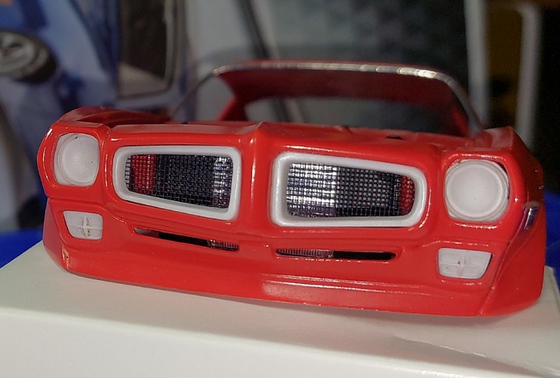

Tja, nach Tagen mit zig Versuchen den "Honig" weg zu bekommen, fällt heute die Säge-Entscheidung.
Das Zeug hängt fest, bei mechanischen Löseversuchen macht man die Gitterstruktur kaputt.
Devanol, Paint Remover, Spiritus, Wachbenzin, Backofenreiniger, alles scheitert an den letzten "Krümmeln".

Zig Pinsel zu "Bürsten" umfunktioniert, nichts.

Das Gitter an sich ist sehr dick, die Stege sehr dünn, also "Dünnschleifen" wird auch nichts....

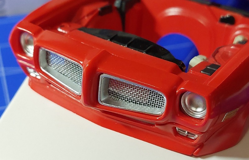

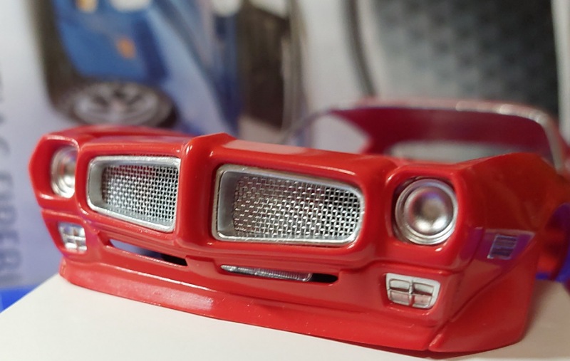

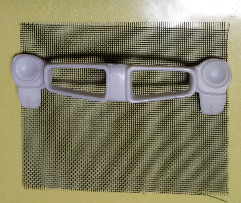

Vom Audi R8 Bausatz habe ich an die flexiblen Gitter gedacht. Erst einmal etwas stabilisieren, damit sie sich nicht auftrennen. Dann die Maske schwärzen, die Matte von hinten ankleben, danach GSW Chrom drüber genebelt.
Gittermatte R8 für Lufteinlässe
Edit: ich mach gleich hier weiter:
Eingeklebte Matte vor dem Lackieren
Chrom 1
Chrom 1
Chrom 2
Chrom 2

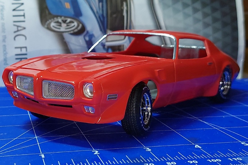

Mit Räder
Mit Räder

Na und jetzt sag nicht das dass nicht geiler aussieht, oder? :D

Ich find´s auch geil, habe aber nicht damit gerechnet.
Wenn ich beim Sägen nicht so gut getroffen hätte, wäre es nicht so geworden. Ich habe wirklich genau den Anfang der Gitter erwischt (kann man auf den Bildern oben, relativ gut erkennen)

(Das Rad scheint noch nicht die korrekte Position gefunden zu haben.)

R.E. Vell hat geschrieben: Mo 18. Aug 2025, 00:16 [...]
Dein Ernst?
Ich will es mal so sagen:
Nein, es hat seine Position nicht gefunden und es wird seine "korrekte" Position nicht finden, weil der Bausatz grundlegend gar keine lenkbare Achse hat.
Die Lenkung ist mit meiner Unzulänglichkeiten nur dahingehend "angedeutet", weil mir ein eingeschlagenes Rad mehr "Lebendigkeit" gibt, als ein gerade stehendes.
Die Vorderachse hat sich angeboten, mit ein paar Sägeschnitten und ein paar Drahtteilen "beweglich" zu werden.
Einem weiteren Hinweis vorweg gegriffen:
Dass der Wagen hinten zu tief ist ;) , liegt daran, dass die Karre -schlicht und ergreifend- nur zusammengestellt ist, um sich einen Eindruck machen zu können.

Dass Du das Modell mit eingeschlagenen Rädern zeigst, ist prima, aus genau dem von Dir genannten Grund ("Lebendigkeit"). Und es ist umso besser, als der Bausatz das offenbar gar nicht hergegeben hat.
Für mich sah es jedoch so aus, als habe das Rad zu viel Sturz. Das kann der Perspektive geschuldet sein oder ich habe einfach einen Knick in der Optik. Jedenfalls war es keine Kritik, lediglich (m)eine Beobachtung.
