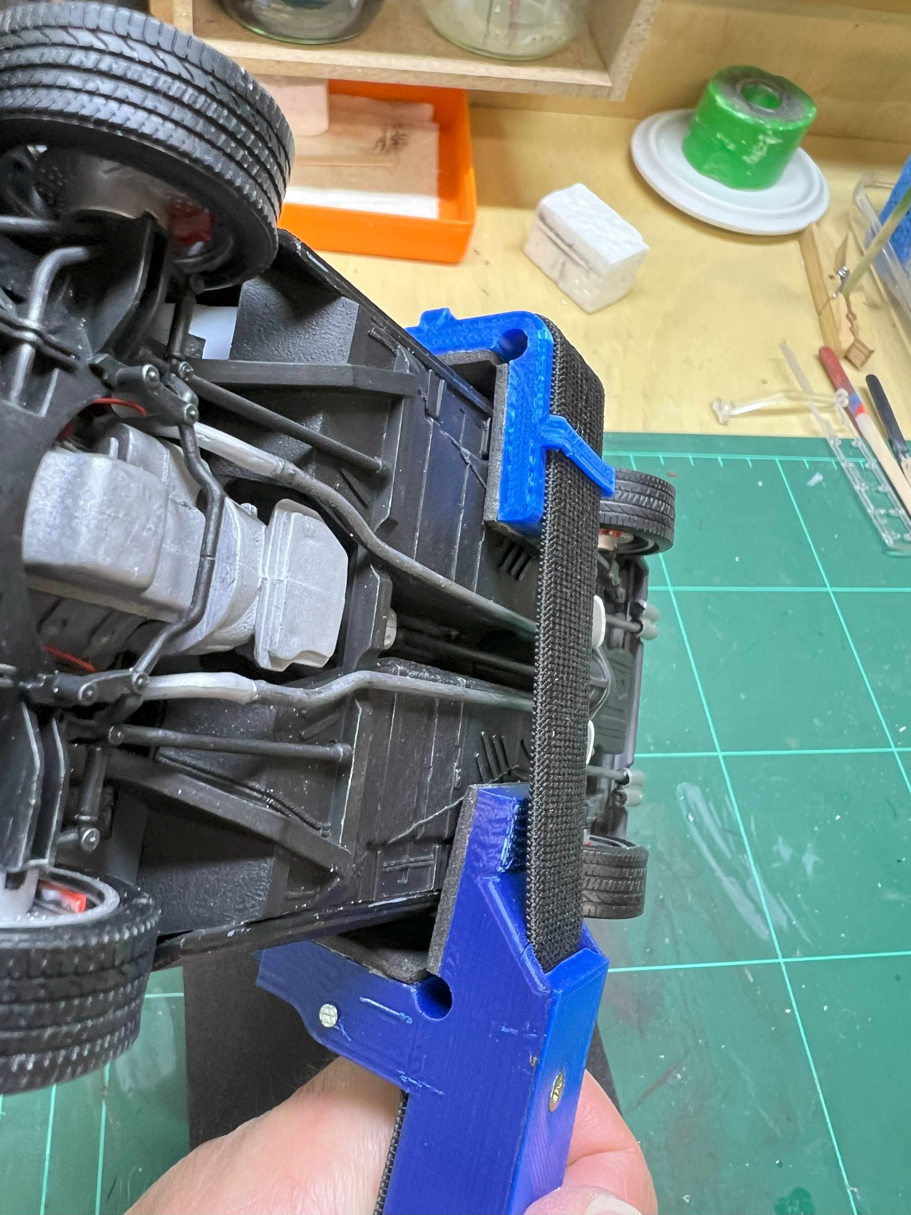

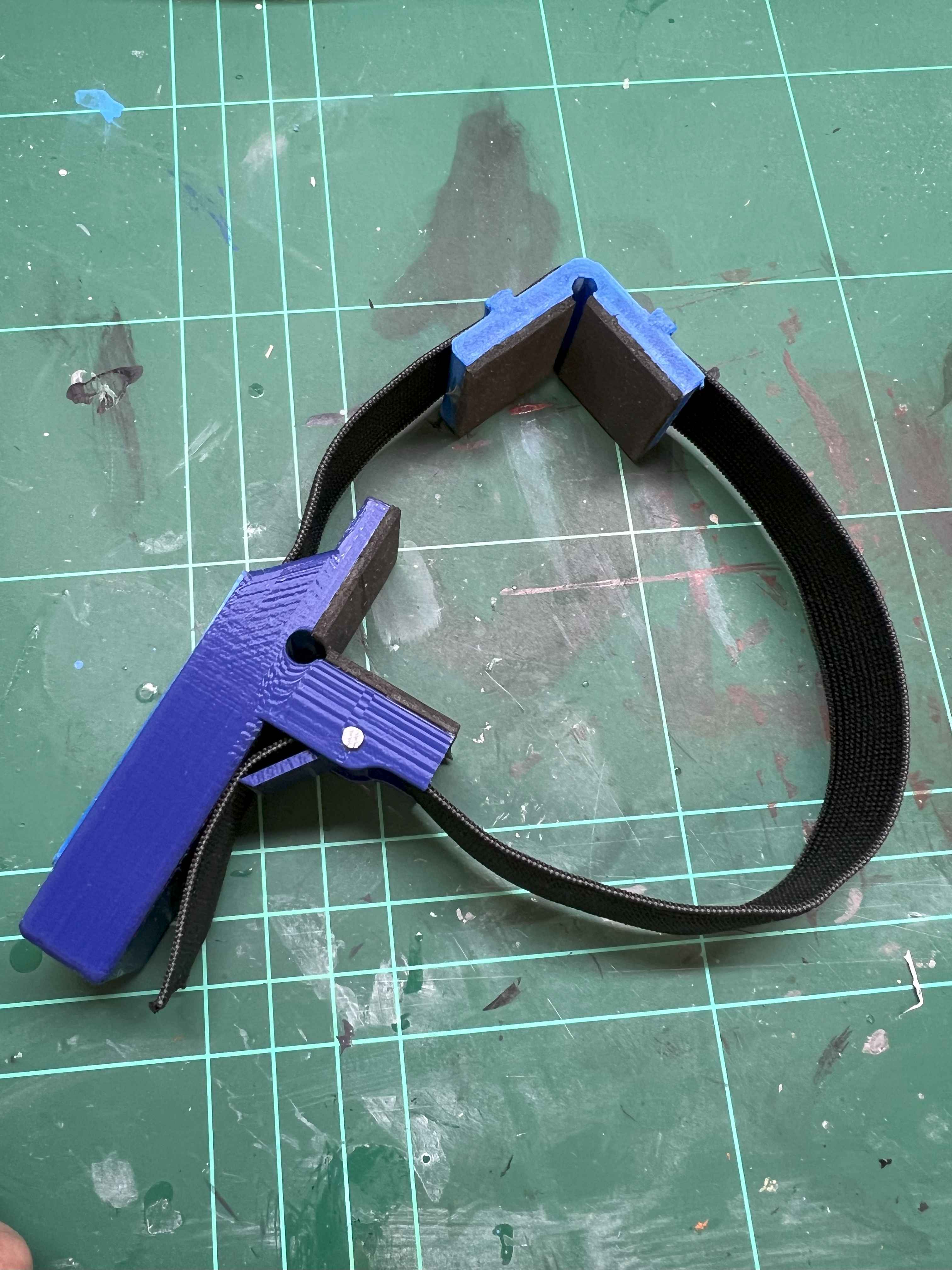

Gummibandklemme
Problemstellung
Beim Verkleben von Karosserie mit dem Unterboden im Automodellbau (oder artverwandten) ist es immer notwendig seitlich auf die Karosserie Druck auszuüben, um die Teile sauber zusammen zu bringen. Dafür habe ich oft kleine Zwingen benutzt oder auch Gummibänder.
Zwingen funktionieren nur dann gut, wenn ich sie auch sauber ansetzen kann. Wenn aber die Karosserie eine starke Rundung aufweist, kann es schon sein, dass man den Druck der Zwingen nicht an der richtigen Stelle aufbringen kann oder die Zwingen abrutschen. Meistens hat man dann viel Schaden an der frisch lackierten Karosserie.
Gummibänder funktionieren auch nur begrenzt, da man den Druck nicht gut variieren kann. Im schlimmsten Fall geht da auch mir kaputt als das es was nützt.
Es musste also eine Lösung her, die es erlaubt flexibel auf das Profil der Karosserie angepasst zu werden und der Anpressdruck einstellbar ist.
Beschreibung der Lösung
Die Lösungsidee kam mir, als ich ein Werkzeug zum Lösen für Ölfilter im Auto gesehen habe.
Meine Adaption sieht ein Handstück mit rechtem Winkel vor, an dem ein Gummiband mit einer Breite von 20mm befestigt ist. Auf dem Gummiband ist noch mal ein rechter Winkel flexibel verschiebbar befestigt. Das Gummiband wird wieder zurück auf das Handstückgeführt und kann durch über eine Klemmung fixiert werden, nachdem es mit dem gewünschten Druck festgezogen wurde.
Hier mal ein paar Bilder in der Anwendung, zur Veranschaulichung
Ich habe damit also nicht mehr das Problem des Abrutschens.
Auf den Winkeln, die am Modell anliegen habe ich noch etwas Moosgummi geklebt, so dass eine Beschädigung auch nicht auftreten sollte.
Durch das Gummiband lässt sich der Druck sehr einfach regulieren.
Das ganze habe ich in Fusion 360 konstruiert und dann über meinen 3D Drucker ausgedruckt. Das hat natürlich auch ein paar Versuche gebraucht, bis hier die fertige Lösung funktioniert hat.

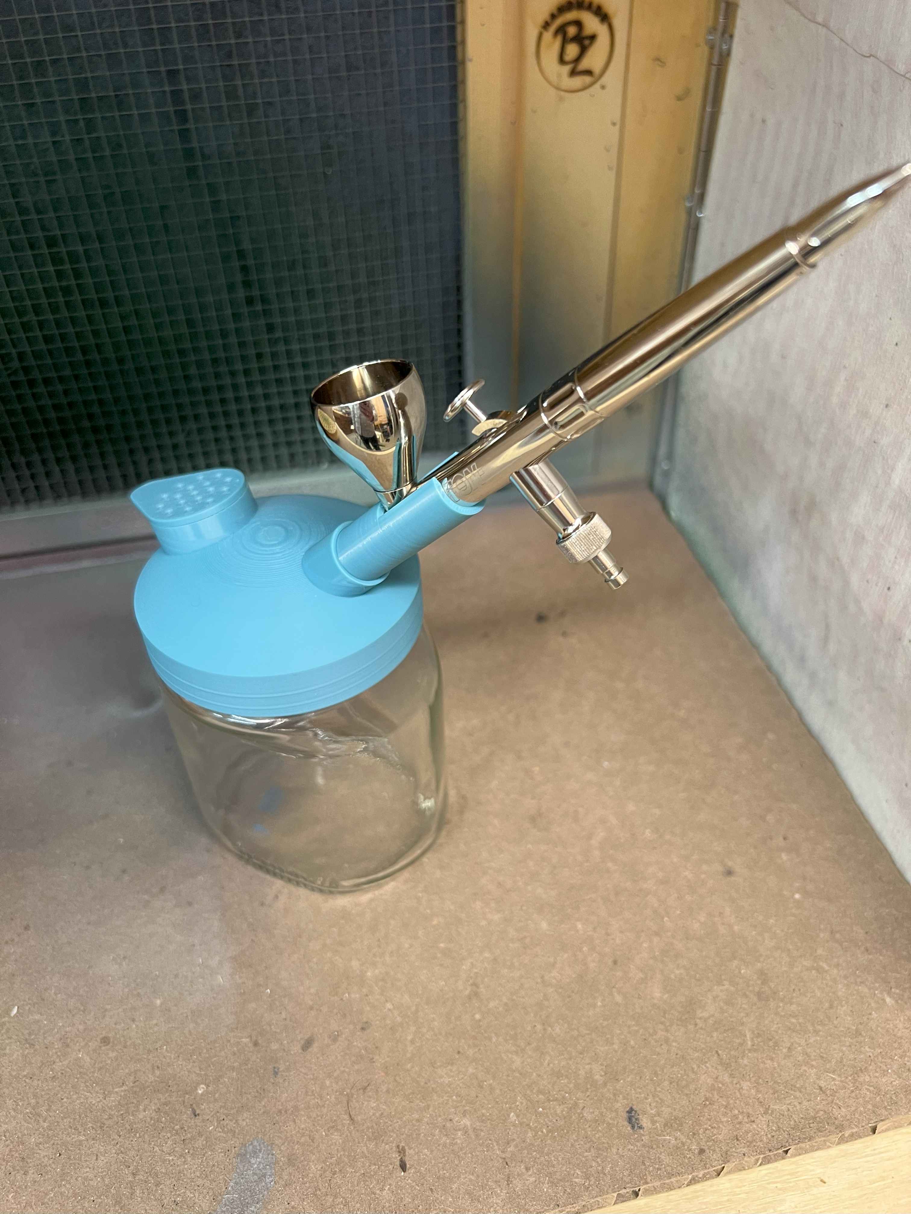

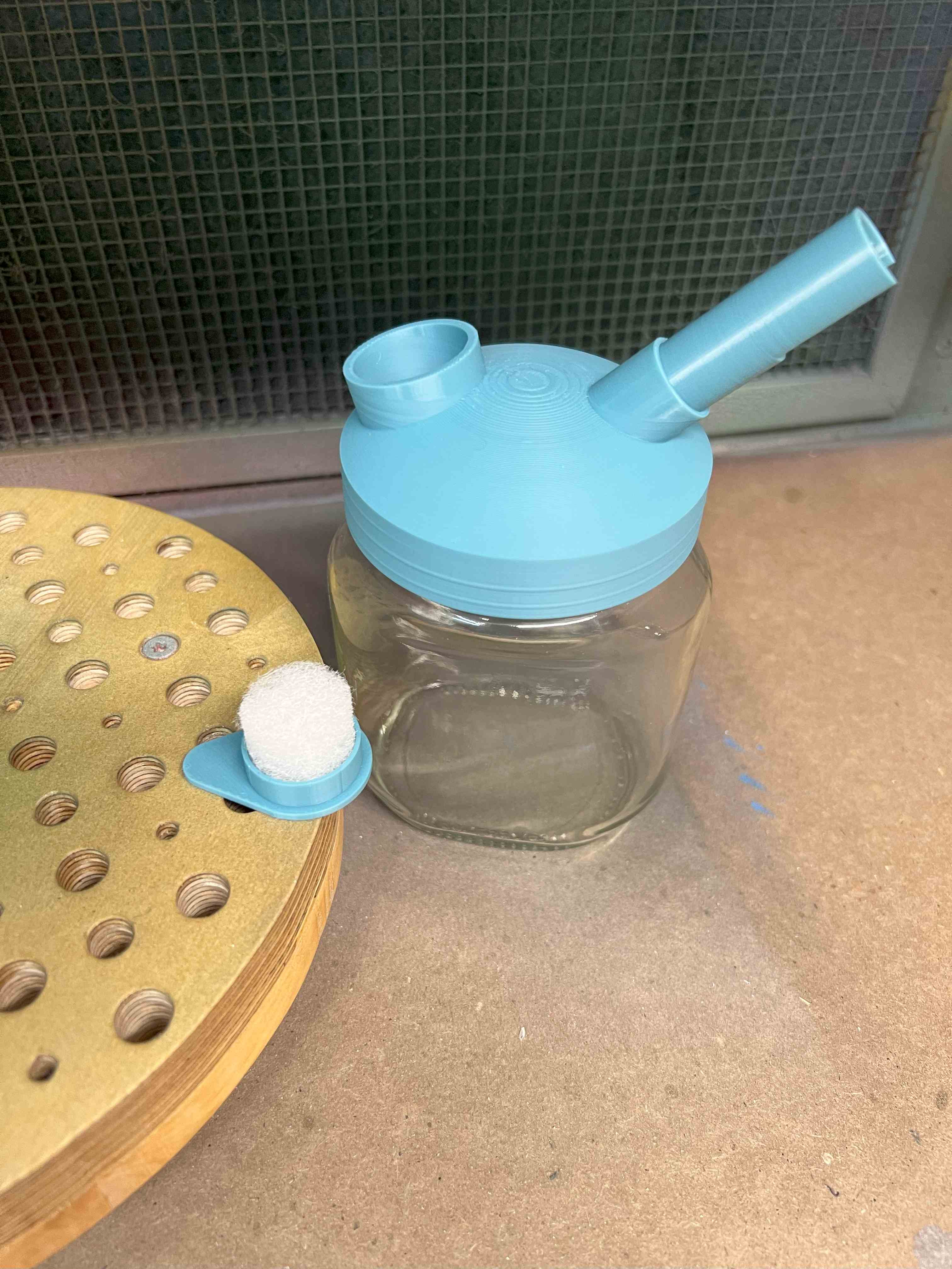

Airbrush Cleaning Pot
Problemstellung
Die meisten Reinigungsstationen oder auch Cleaning Pot's genannt, bekommt man in der Regel für relativ wenig Geld.
Wenn man TEMU mal ausklammert, liegen die preis in Deutschland bei 12 bis 30 Euro und wenn man wert auf einen aufgedruckten Markenamen legt, kann man auch über 50€ zahlen.
Ich selber habe eine Sparmax Reinigungsstation, die man neu für 20 Euro bekommen kann. Was ich bezahlt habe weiß ich nicht mehr. Wahrscheinlich mehr, da ich sie in einem echten Laden gekauft habe
Da ich meine bisherige Station ausschließlich für wasserbasierte Farben nutze und ich demnächst auch lösemittelhaltige Farben versprühen möchte, benötige ich eine zweite Reinigungsstation. Für die Reinigung der Airbrush werde dann andere Reinigungsmittel zur Anwendung kommen.
Sicherlich könnte man das auch alles in einem Pot machen, aber ich denke, die Entsorgung der Reste ist unterschiedlich und deshalb möchte ich das trennen.
Ich war schon drauf und dran mir eine weitere Station zu kaufen, als auf einschlägigen 3D-Druck Webseiten über einen Druck gestolpert bin, der auf einem Nutella Glas basiert.
Das hat mich natürlich sofort getriggert, den leere Nutella Gläser haben wir regelmäßig.
Leider hat der gedruckte Deckel aus der Vorlage (und auch viele andere Dateien) nicht auf die 450g Nutella Gläser gepasst, die wir so haben. Dann hat mir auch nicht gefallen, dass ich nicht die Ersatzfilter für meinen Sparmax Clean Pot reinbekommen haben und schließlich wollte ich eine Halterung für ein Saug- und ein Fließsystem haben.
Kurzum ich musste selber konstruieren und drucken.
Die fertige Konstruktion sah dann so aus:
Klar, brauchte ich auch ein paar Versuche, aber nach dem dritten Druck des Deckels hat das Gewinde auch gut gepasst.
Hier die Ergebnisse:
Die Hülse zum Einstecken der Airbrush lässt sich einfach drehen, so dass ich je nach Verwendung meine H&S Evo oder meine Badger 150 verwenden kann. Da die Badger einen geringeren Durchmesser hat, sitzt sie etwas locker in der Hülse, aber das schadet nicht.
Wie schon oben geschrieben passen hier auch die Ersatzfilter für meinen Sparmax Cleaning Pot rein, so dass ich nicht zwei Varianten vorrätig haben muss.
Die Konstruktion habe ich wie immer in FUSION 360 gemacht.
