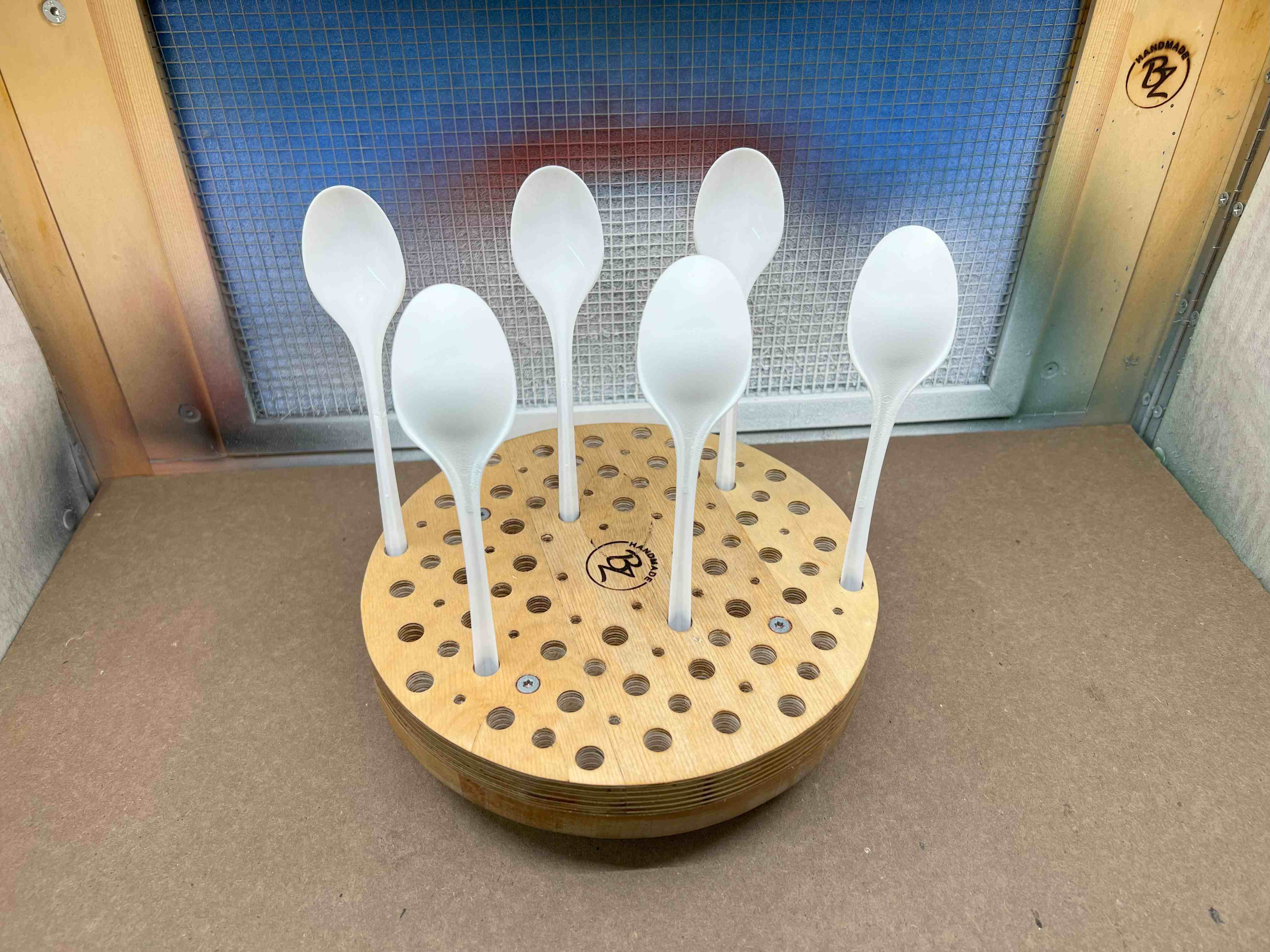

Das bekommen wir hin, in dem wir den Untergrund auf all unseren Teststücken gleich behandeln und als konstant annehmen. (Das stellt auch in der Praxis keine Hürde dar.)

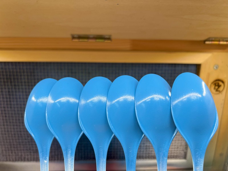

Grundierte Löffelparade
Auch die Farbe lässt sich in eine Konstante verwandeln. Ich lege einfach Fest welche Farben ich nehme (s.u.) und dann habe ich auch noch die Verdünnung festgelegt. Die Konsistenz der Farbe mit der Verdünnung versuche ich immer gleich zu halten. Da die Farben eine unterschiedliche Zähigkeit auf Grund ihres Alters aufweisen ist bei der einen mir Verdünnung nötig als bei der anderen.
Schon haben wir es geschafft und die einzige Variable ist noch der Luftdruck bzw. Arbeitsdruck.

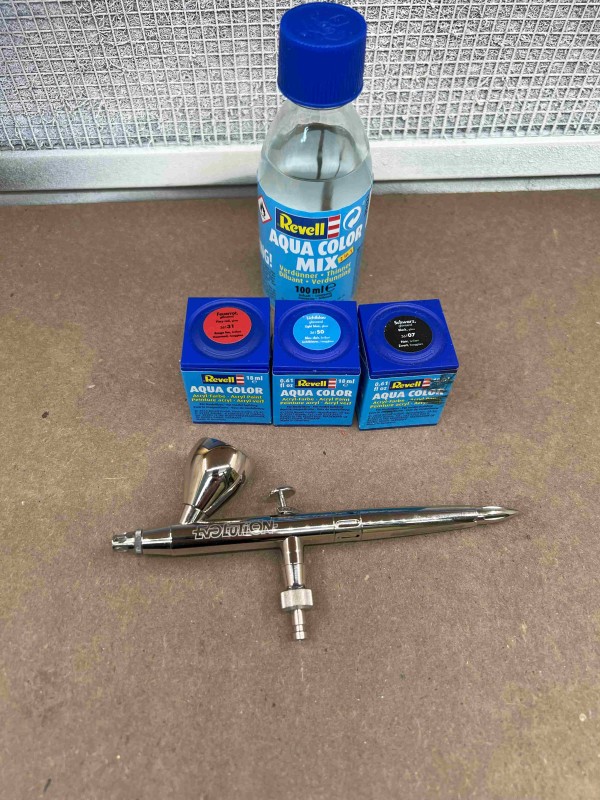

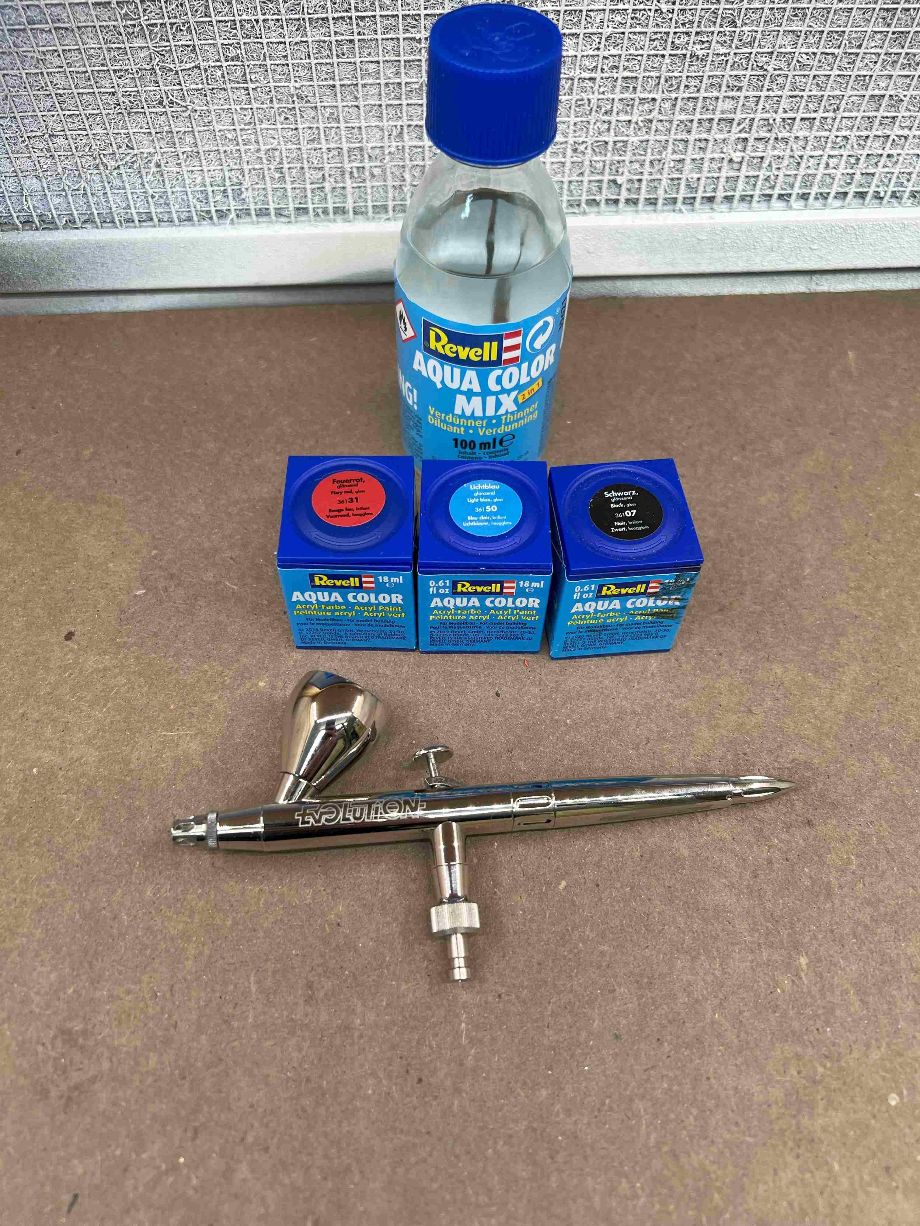

Für die Versuchsreihe habe ich die folgenden Materialen verwendet:
  • 18 Plastiklöffel; á 6 Stück pro Versuchsreihe
  • 1. Test-Farbe: Revell Aqua-Color Feuerrot 31
  • 2. Test-Farbe: Revell Aqua-Color Schwarz 07
  • 3. Test-Farbe: Revell Aqua-Color Lichtblau 50
  • Revell Aqua-Color Verdünnung
  • Grundierung aus der Spraydose
Farbe, Verdünner, Arbeitsgerät

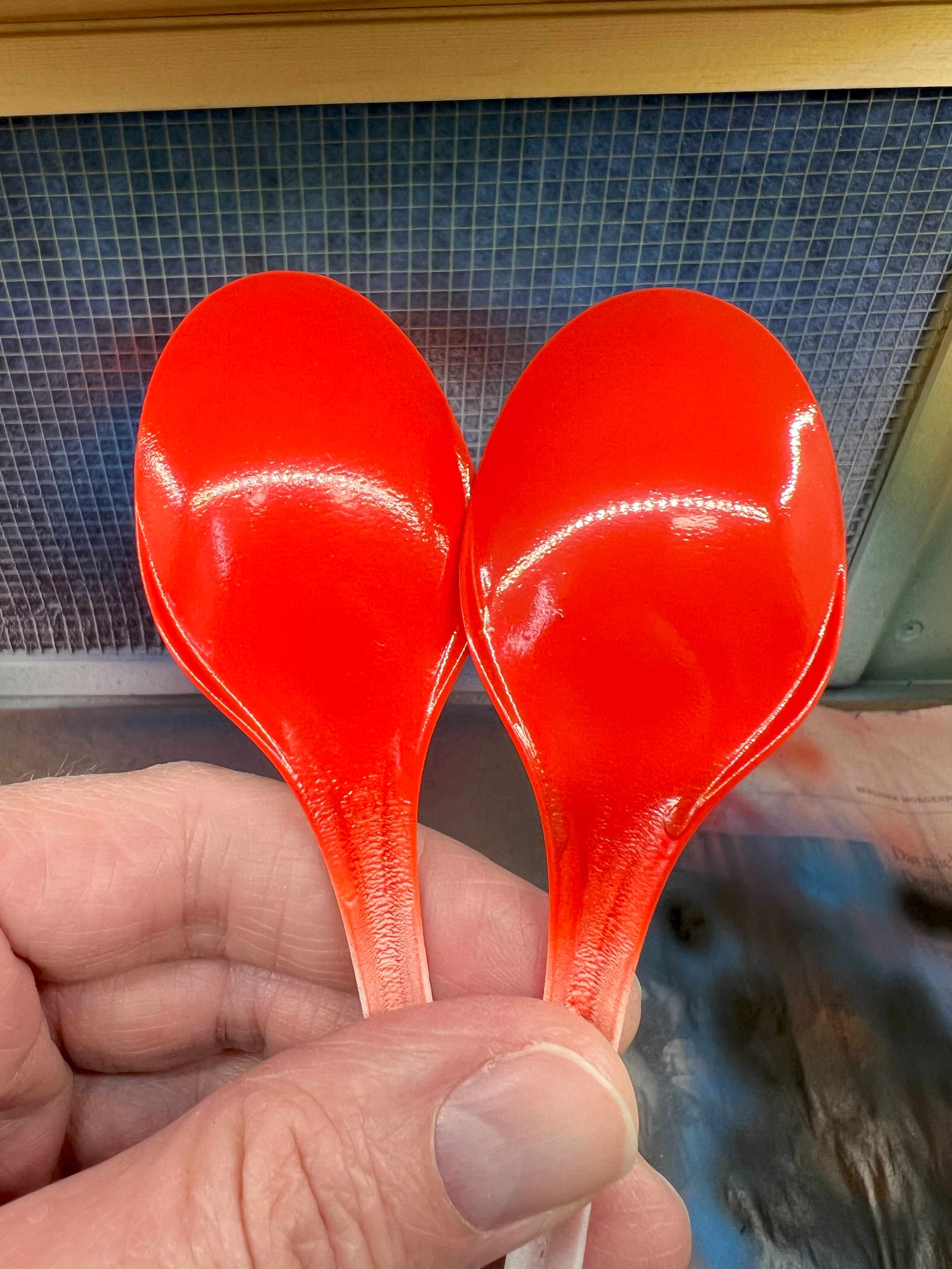

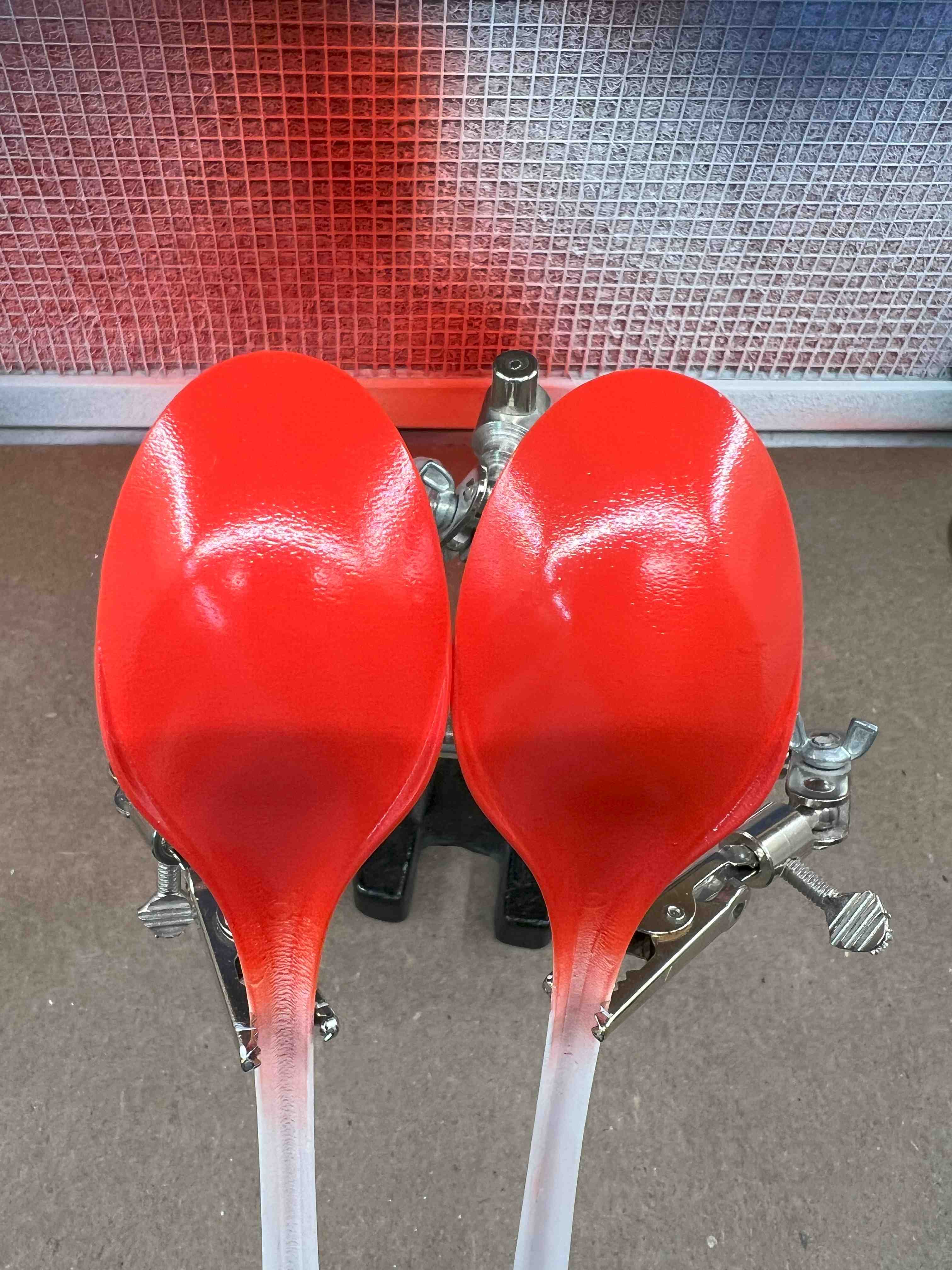

Im direkten Vergleich von der Lackierung mit 1,8bar und 1,6bar sieht man deutlich in der Reflexion vom LED-Band, dass die Oberfläche das Licht sehr streut. Das ist nicht mit einer Klarlack-Versiegelung zu vergleichen. Mit Klarlack und Politur würde man jeden einzelnen LED-Punkt in der Oberfläche spiegeln sehen.

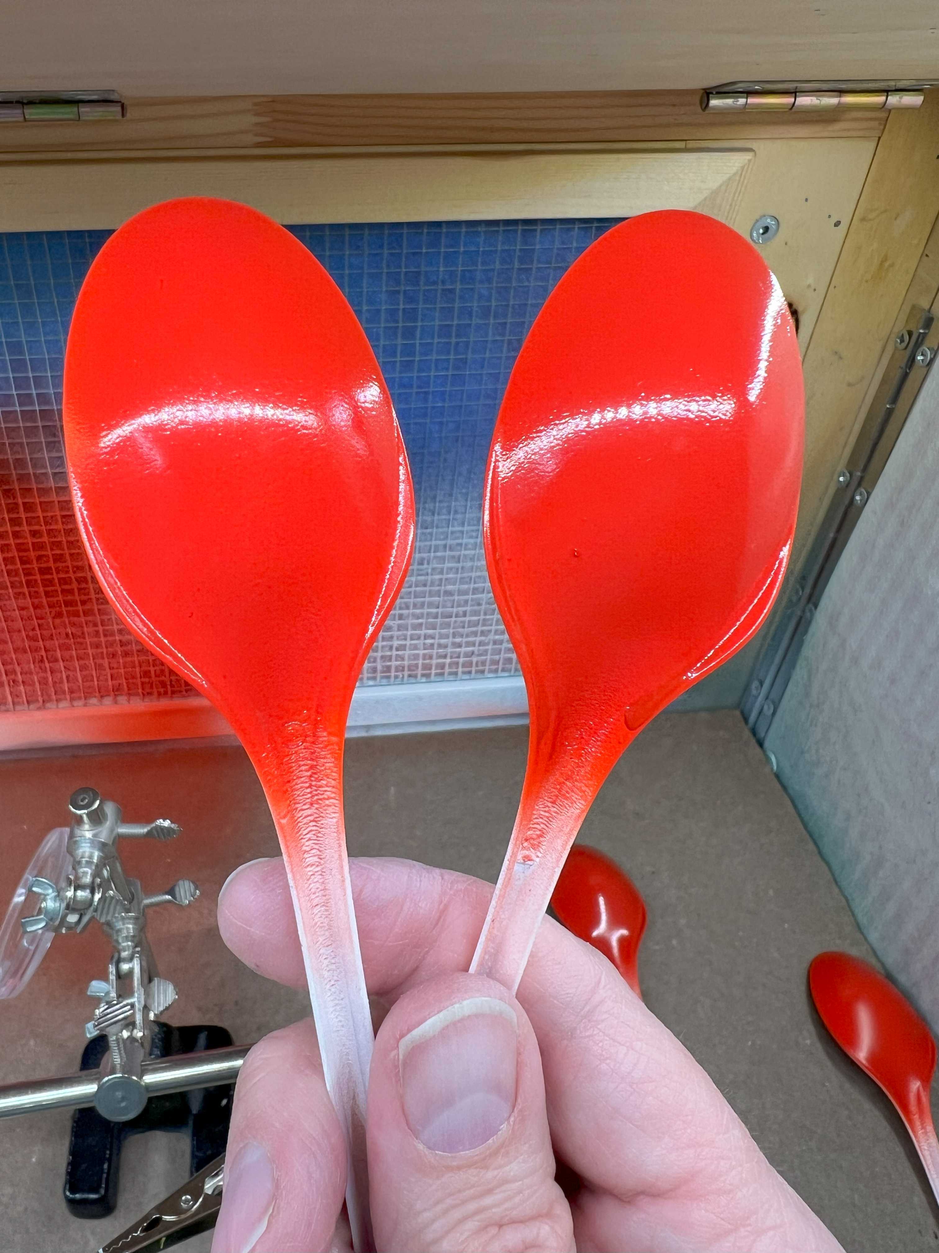

Vergleich 1,0 bar (re) / 0,8 bar (li)

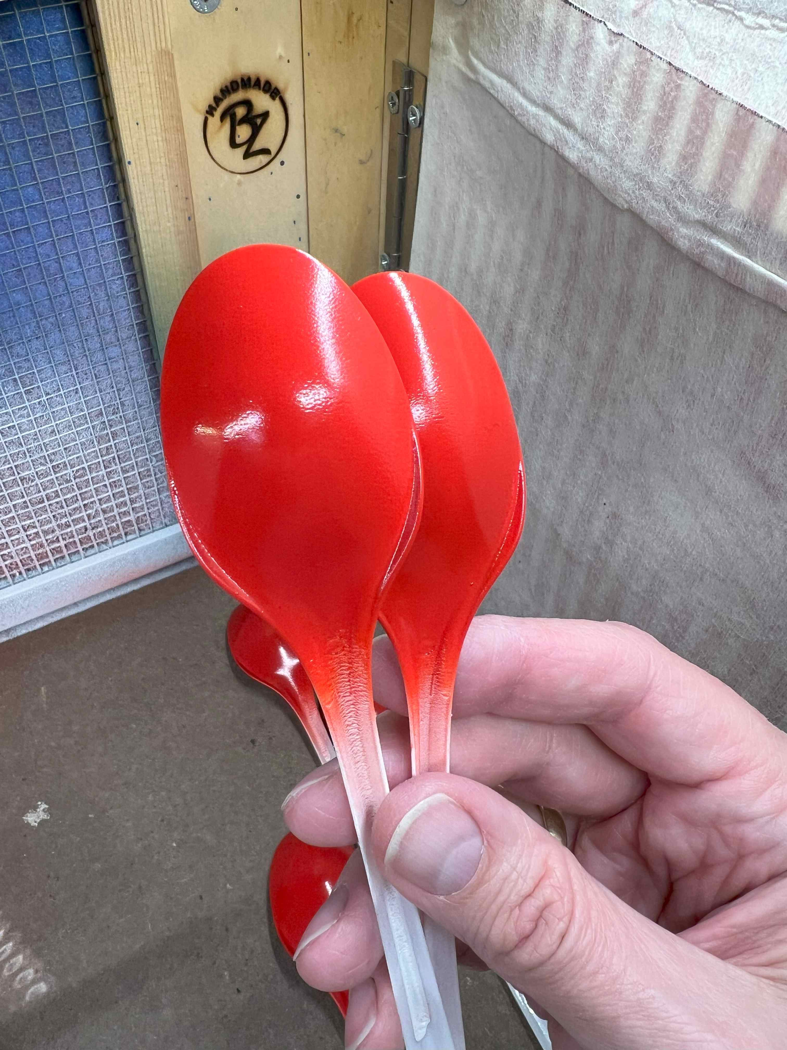

Jetzt vergleiche ich mal die beiden Löffel, die mit 0,8 und 1,0bar lackiert wurden. Man sieht hier deutlich, wie "scharf" die LED-Punkt des LED-Band reflektiert werden. Das zeugt von einem deutlich höheren Glanzgrad.

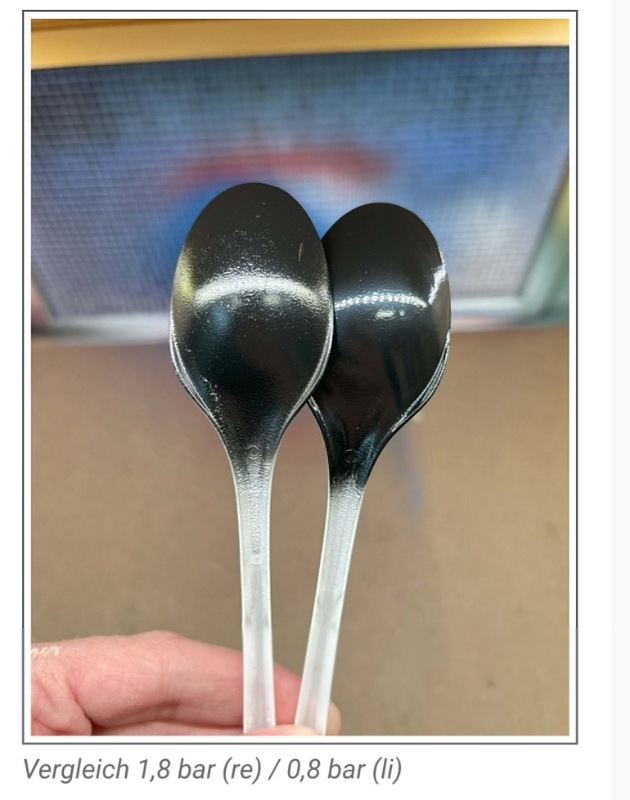

Vergleich 1,8 bar (re) / 0,8 bar (li)
Bei einem Vergleich der Löffel 1,8bar und 0,8bar wird der unterschied noch mal deutlicher. Die Lichtreflektion ist bei dem rechten Löffel deutlich schärfer.
Bei der schwarzen Lackierung sieht man das auch sehr gut.

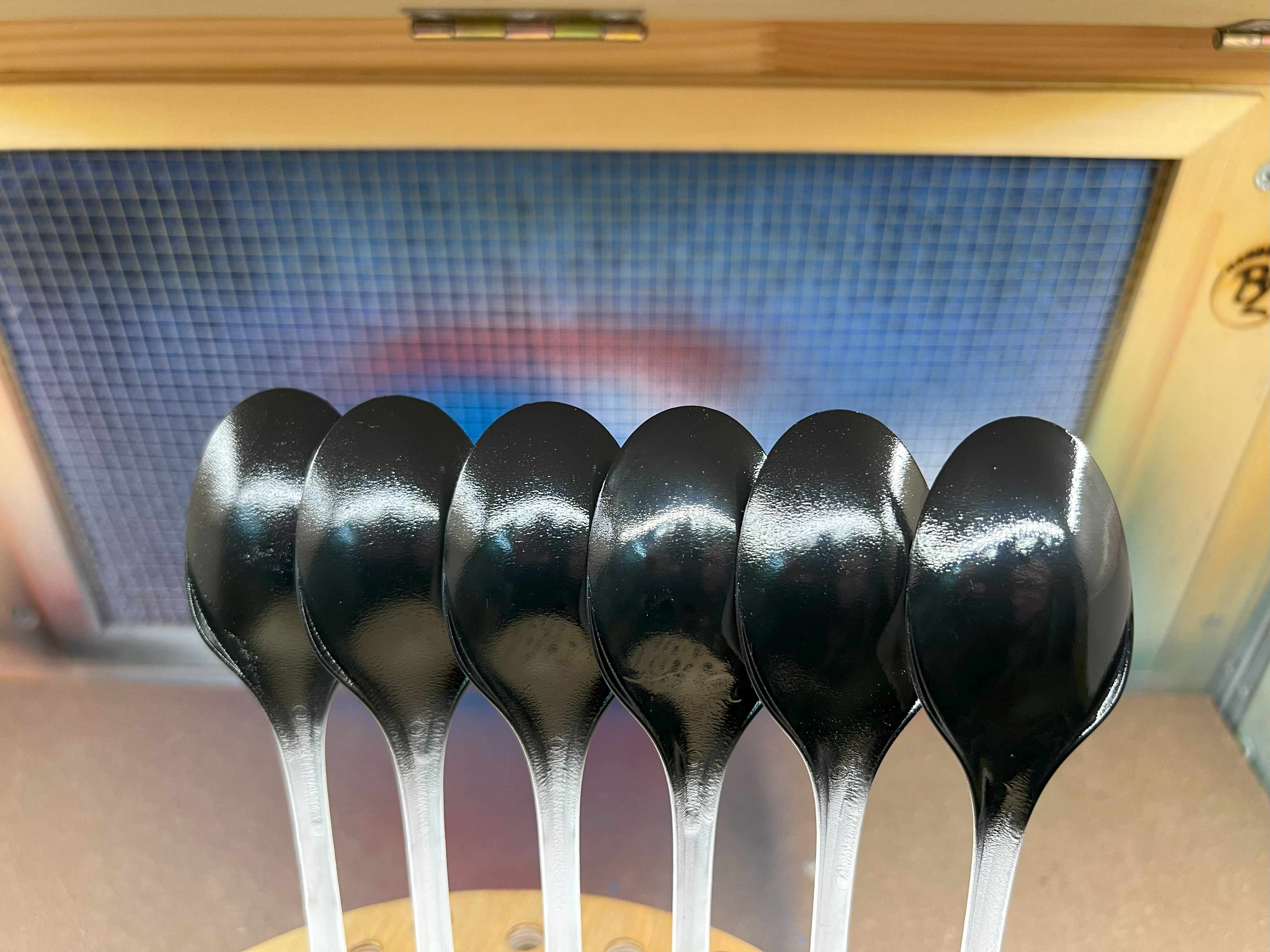

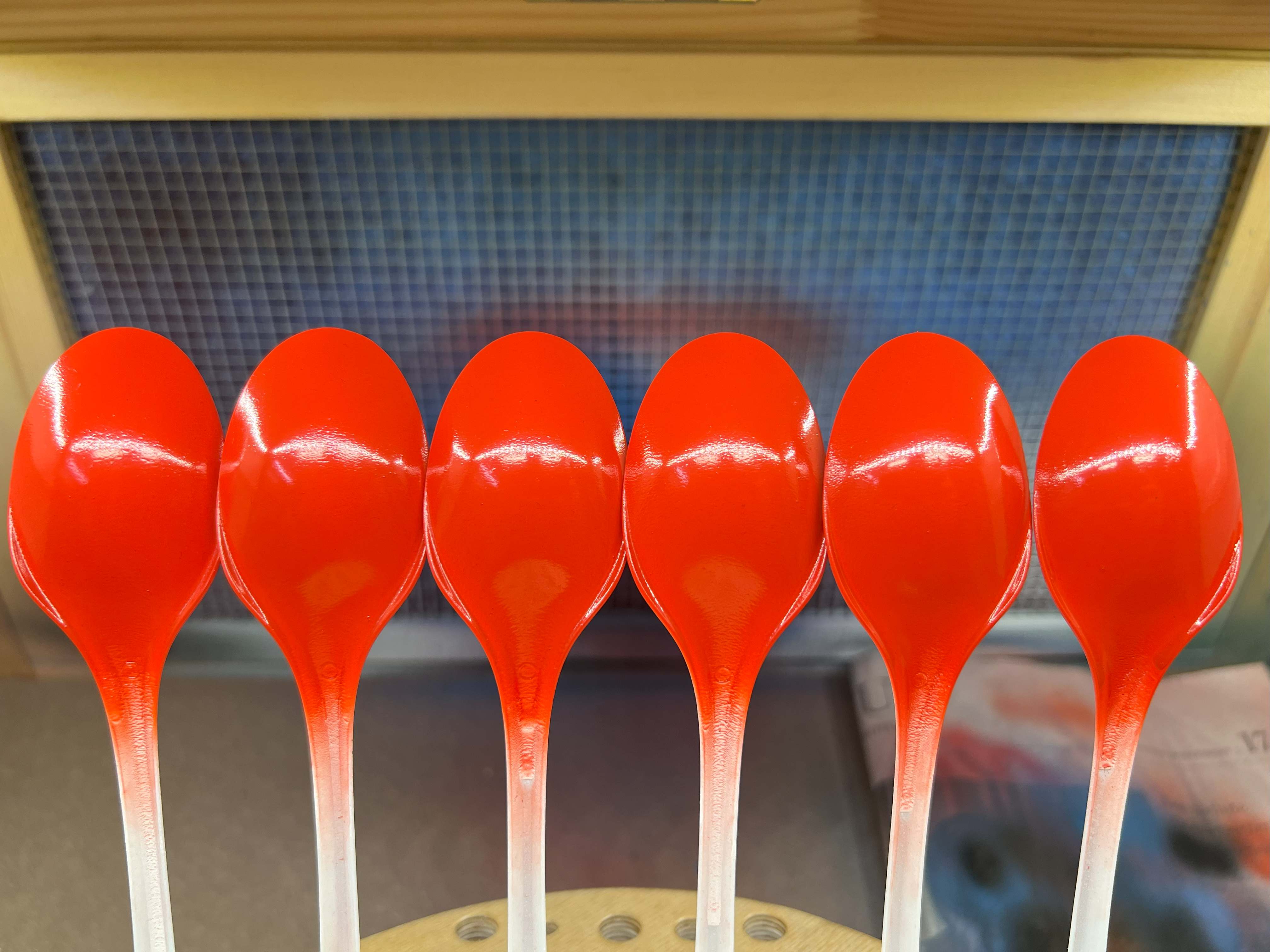

Hier noch mal die komplette Palette mit den drei Farben.
Von links nach rechts sinkt der Arbeitsdruck.
1,8 bar ---> 0,8 bar

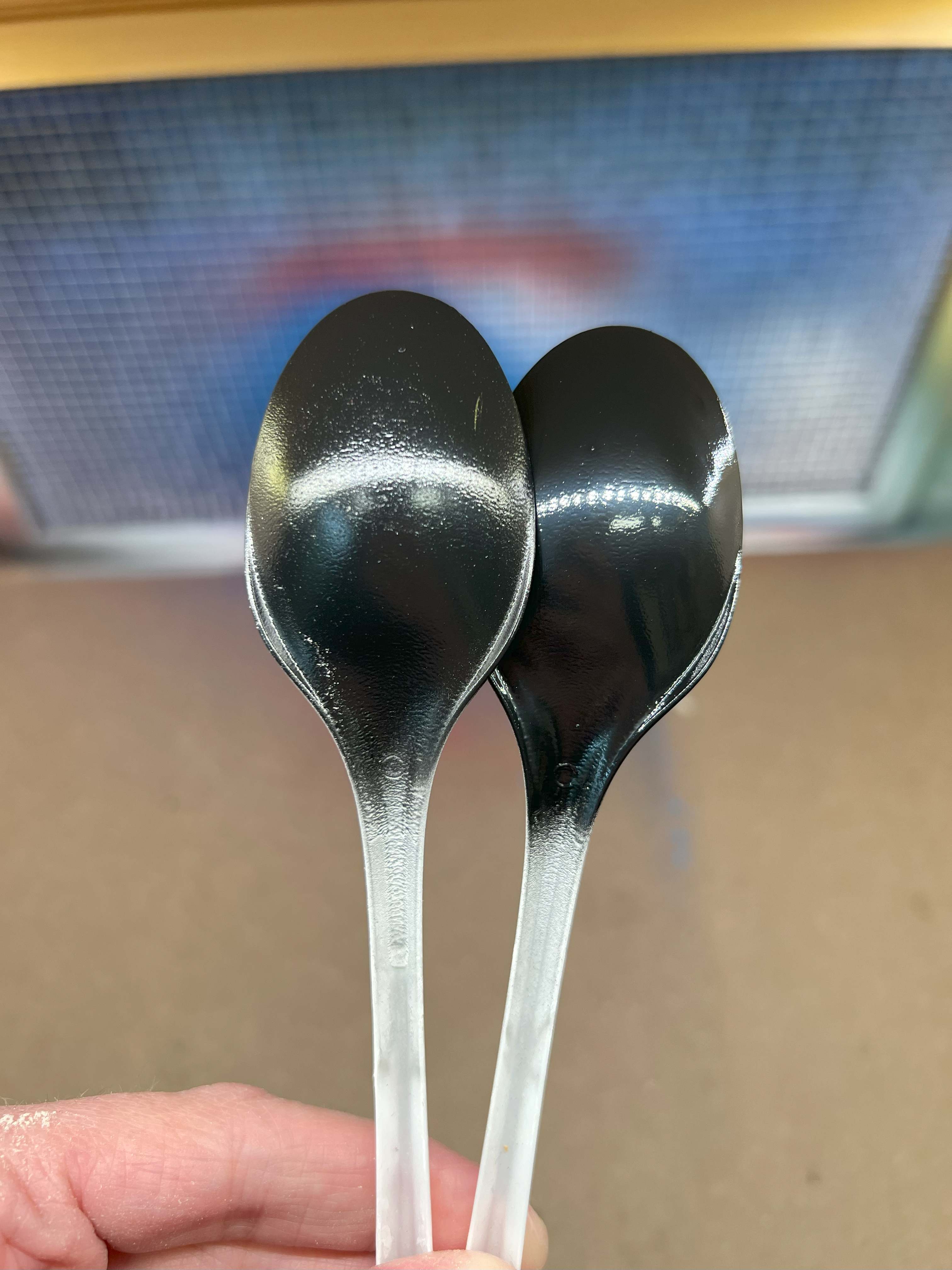

Meine Antwort bezog sich auf dieses Bild:
Löffel
Löffel
Mit 1,8 bar sieht der Löffel "homogener" glänzend aus, als mit 0,8 bar.
Du hattest bei der Karo ja 1,0bar

Ich bin von 0,8bar auf 1bar gegangen, weil ich gegenüber dem Löffelversuch keine 0,2 Düse, sondern eine 0,4er Düse in der Airbursh hatte.
Bei der großen Düse und 0,8bar ist das Spritzbild besch…
Gruß Björn
