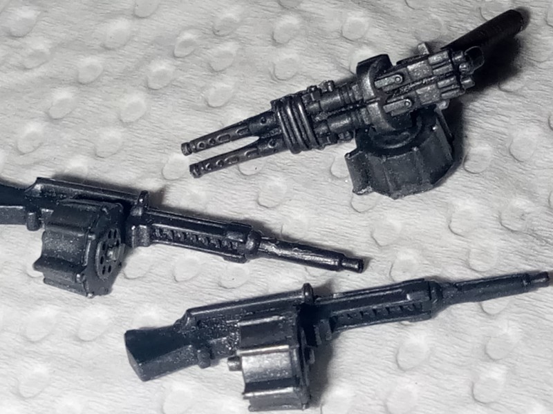

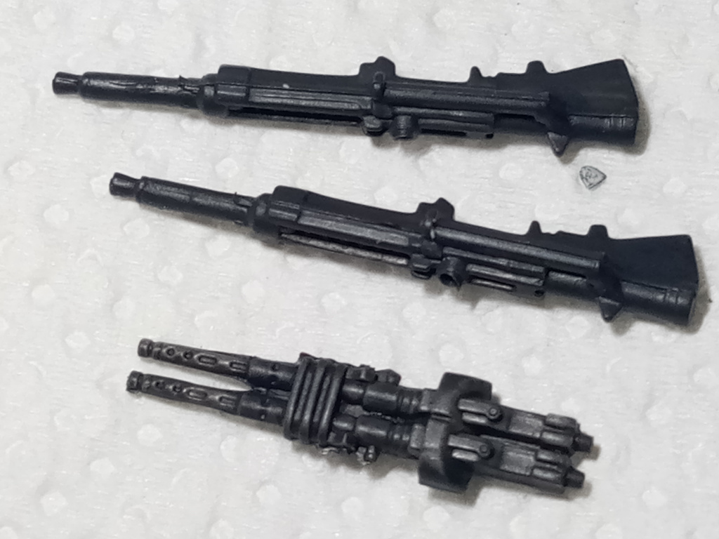

Moin an alle Interessierten.
Ein kleines Update.

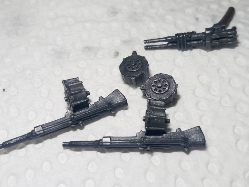

Die Maschinenkanonen hatte ich ja schon
in Anthrazit als Grundlage bemalt.
Als Nächstes ging es mit dem Feintunig an denen weiter.
Hier kam mir das Weathering Masterset von Tamiya
zu Hilfe.
Die Kanonen wurden mit den Gunmetallpigmenten
mittels dem Applikator vom Set versehen.
Ein trockenmalen mit Farbe wäre hier zwar auch zielführend,
jedoch sind die Pigmente schöner und kontrollierbarer
aufzutragen.
Hier mal der Unterschied vor und nach dem
Auftragen der Pigmente:

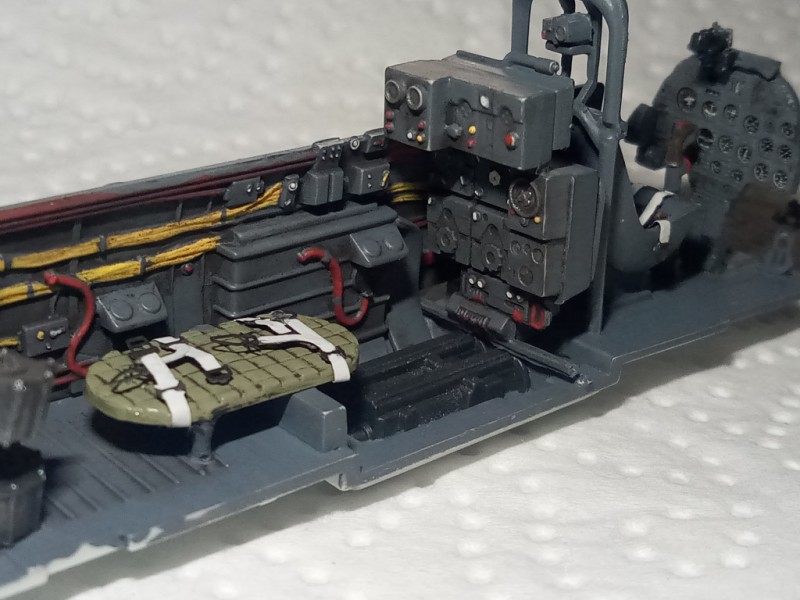

Moin Hans,
vielen Dank

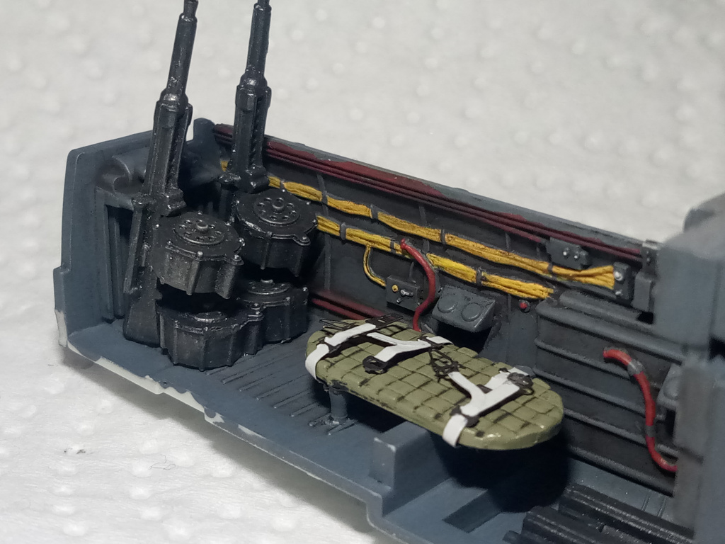

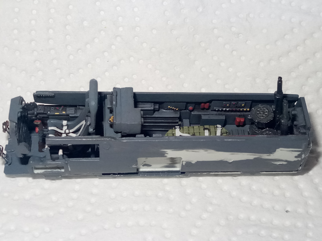

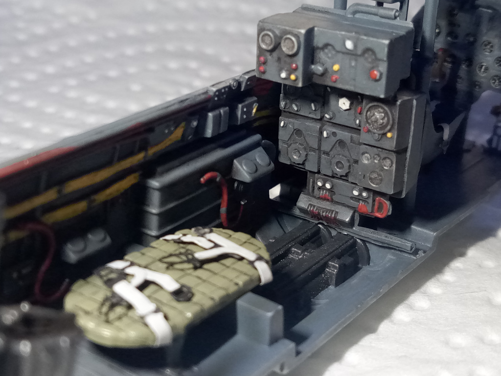

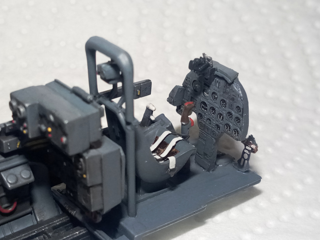

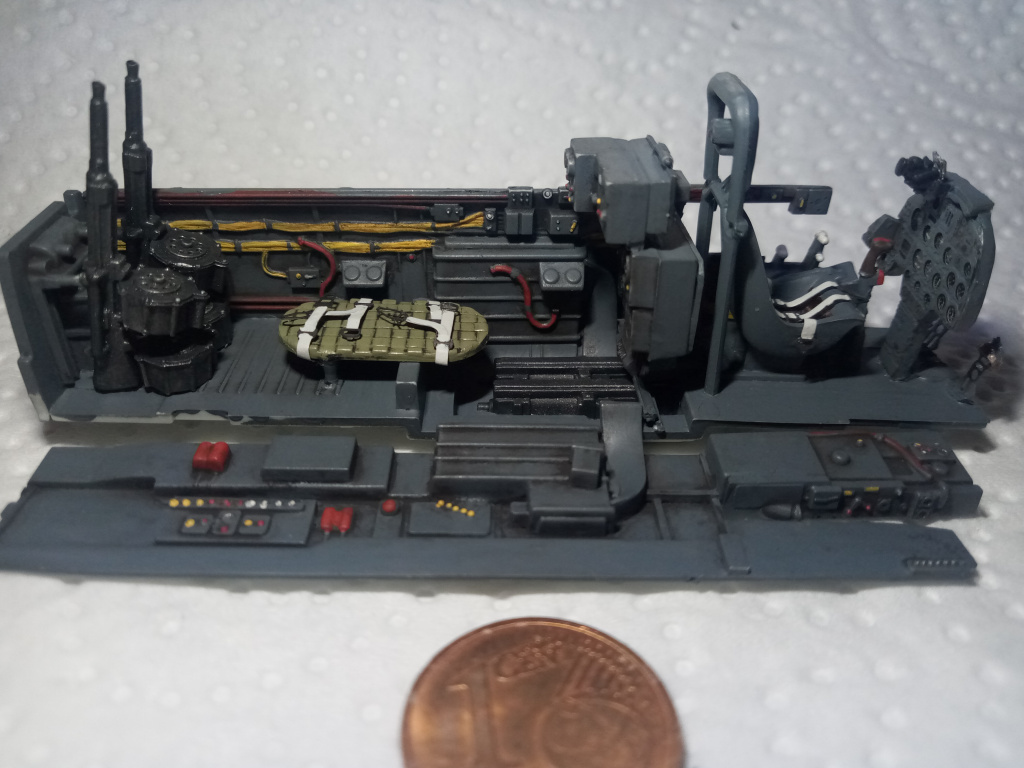

Hallo auch allen anderen Interessierten.
Es ist geschaft.
Nein mein Modell ist noch nicht fertig,
Aber das Cockpit, hier saß ich nun doch recht lange dran.
Ob es sich gelohnt hat, das müssen andere entscheiden.
Die Gurte, Pedale und das Pilotendisplay wurden
mit PE Teilen etwas aufgewertet.
ansonsten ist das Cockpit oob.
Viel sehen wird man später wohl nicht mehr
von alledem, aber wat mut dat mut.
Hauptfarbe im Cockpit ist Staubgrau 77.
So schaut es derzeit aus:
vielen Dank

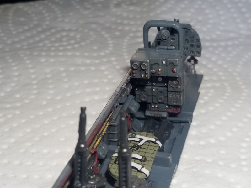

Es ist geschaft.

Hui, das Cockpit ist ja ein Traum
Ich klink mich mal mit ein beim Zuschauen.
Gruss, Steffen.

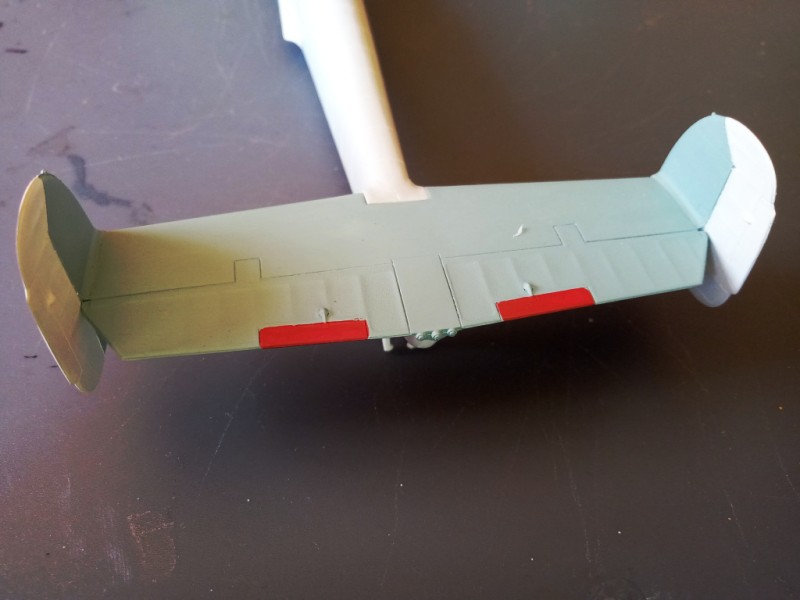

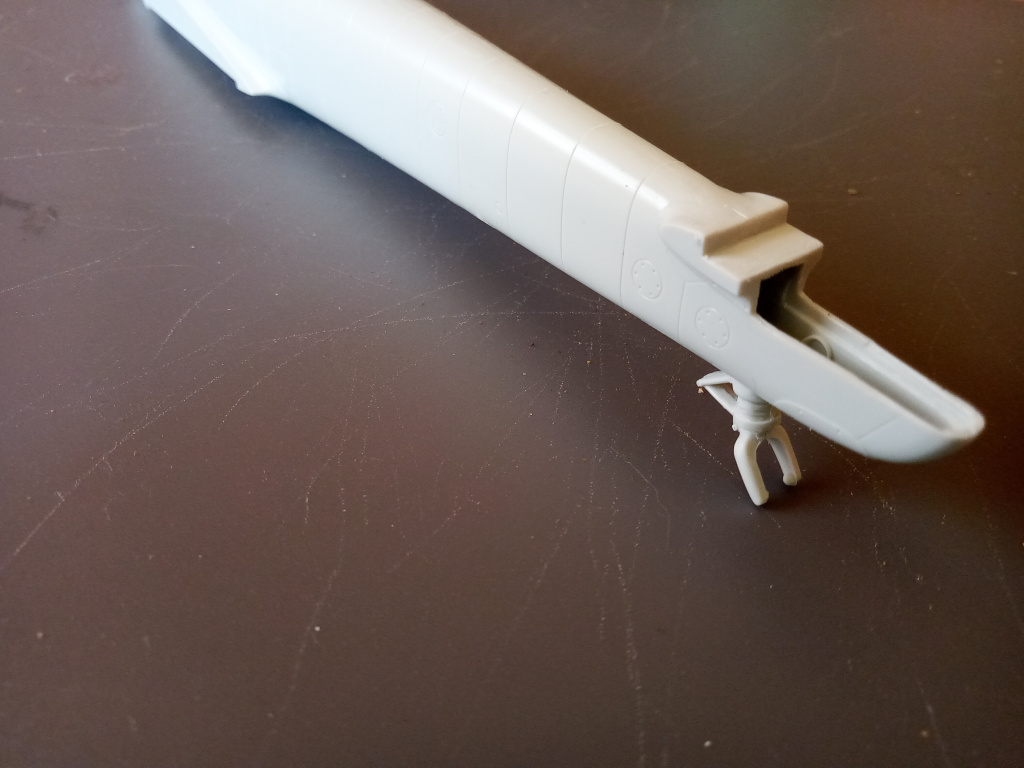

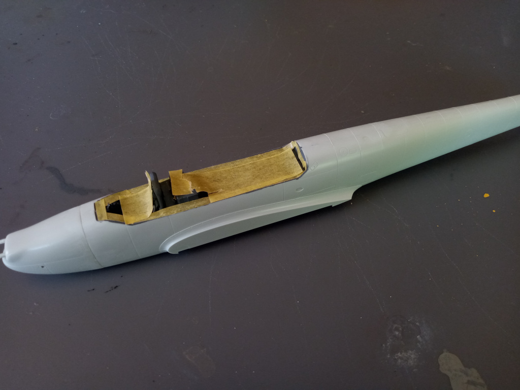

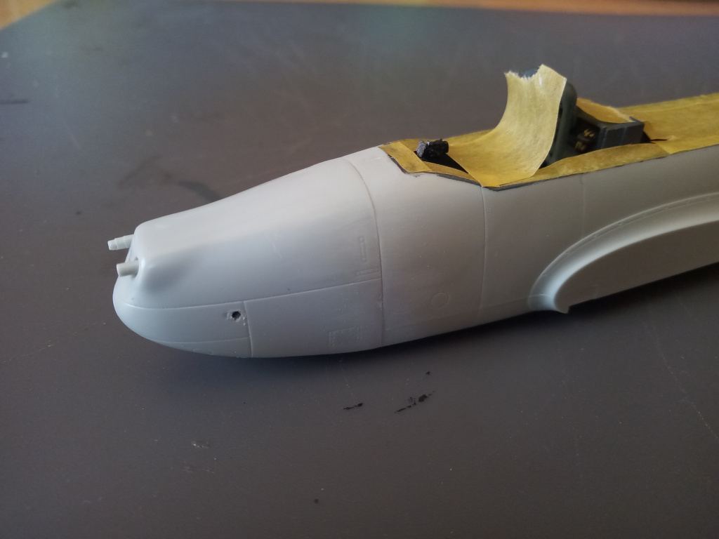

Hallo euch und vielen Dank für euer Feedback
Ein kleines Lebenszeichen von meiner Bf 110.
Viel baue ich momentan nicht.
Das Wetter läd ja zu sehr nach draussen ein
Das Cockpit wurde nun in den Rumpf gesetzt und der
Rumpf geschlossen
An der Klebenaht von den Rumpfhälften musste
geschliffen und etwas gespachtelt werden.
Besonders an der Nase.
Alles in allem hielt sich das Spachteln und Schleifen
jedoch in Grenzen.
Danach folgte noch eine trockenanpassung
vom hinteren Leitwerk.
Die Passform ist hier so weit in Ordnung.
