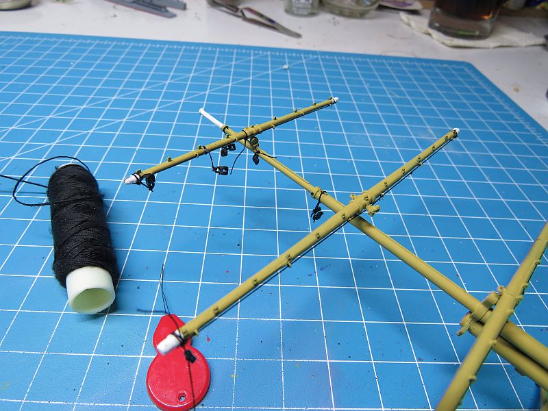

hier wieder mal ein kurzer Zwischenbericht. Die Masten sind fertig zusammengebaut und lackiert: Derzeit bin ich dabei, die Rollen an den Rahen und Masten anzubringen: Übrigens eine sehr diffizile Arbeit, da die Befestigungsstellen der Rahen an den Masten sehr fragil sind. Aber das werde ich auch noch schaffen; es sind ja nur so 30-40 Rollen je Mast

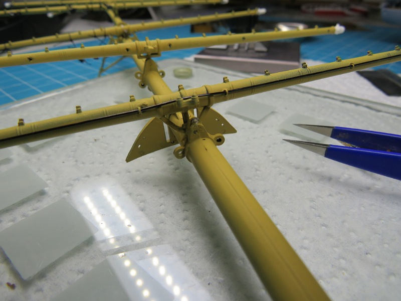

Hallo liebe Leute,
ich lebe noch, mußte allerdings meine Aktivitäten bzgl. der PASSAT einschränken. Grund ist neben meinen relativ neuen Verpflichtungen als Opa auch ein gewisser Frust. Beim Anbringen der Rollen an die Rahen sind mir so oft die Klebestellen der Rahen an den Masten gebrochen daß ich in ernsthafter Versuchung war, das Ding in die Tonne zu kloppen. Die Klebepunkte sind derart fragil daß ich mir eine Möglichkeit überlegen muß diese möglichst unauffällig zu verstärken. Ich habe deshalb mal die Arbeit an der PASSAT eingestellt und mich zur Abwechslung einem anderen Projekt gewidmet.
Inzwischen habe ich mir überlegt, die Klebestellen mit transparentem Gießharz zu überziehen, um dem Ganzen mehr Stabilität zu verleihen. Da ich sowas bisher noch nicht gemacht habe, probiere ich das zuerst mal an anderen Objekten aus. Sobald ich Ergebnisse vorweisen kann melde ich mich wieder.

Hallo und Danke für den Tipp. Die Idee hatte ich auch schon, allerdings sieht die Befestigung der Rahen so aus:
Dürfte also etwas problematisch werden.
