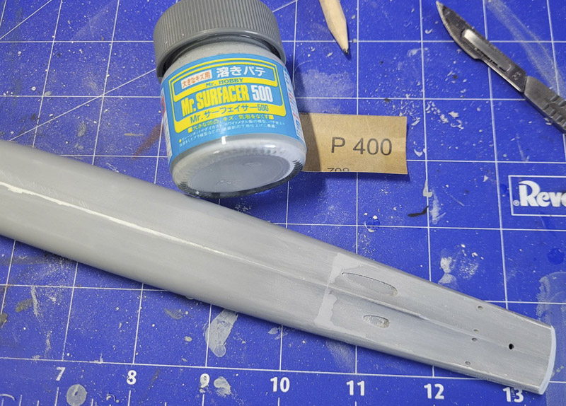

Ich benutze für meinen Schiffbau fast nur noch den Flüssigspachtel Mr. Surfacer 500. Der hat in etwa die Konsistenz von Honig und lässt sich prima bei kleineren Klebespalten und ähnlichem nutzen. Der zieht zwar nicht so schnell an und man kann ihn ganz gut bearbeiten, dafür braucht er aber seine Zeit zum Trocknen.
