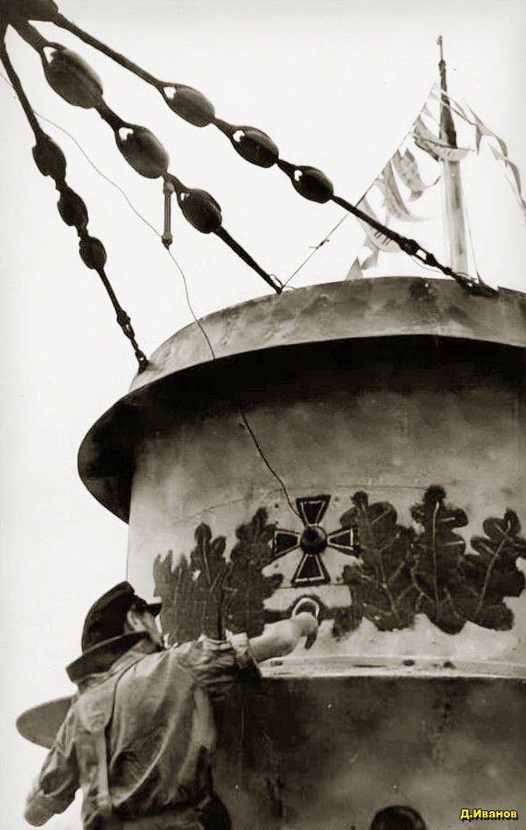

Also - was sind das für kugelartige Dinger an den Drahtantennen links oben (3 x 3 sind zu sehen)?
Welchem Zweck dienen sie?

Sind das nicht Isolatoren? Um die aufgefangenen elektrischen Signale nicht durch die des Schiffes zu stören. So eine Art Antennenfuß.

Hans hat geschrieben: Sa 23. Dez 2023, 11:07 Sind das nicht Isolatoren? Um die aufgefangenen elektrischen Signale nicht durch die des Schiffes zu stören. So eine Art Antennenfuß.
Gut möglich. Aber gleich drei hintereinander?

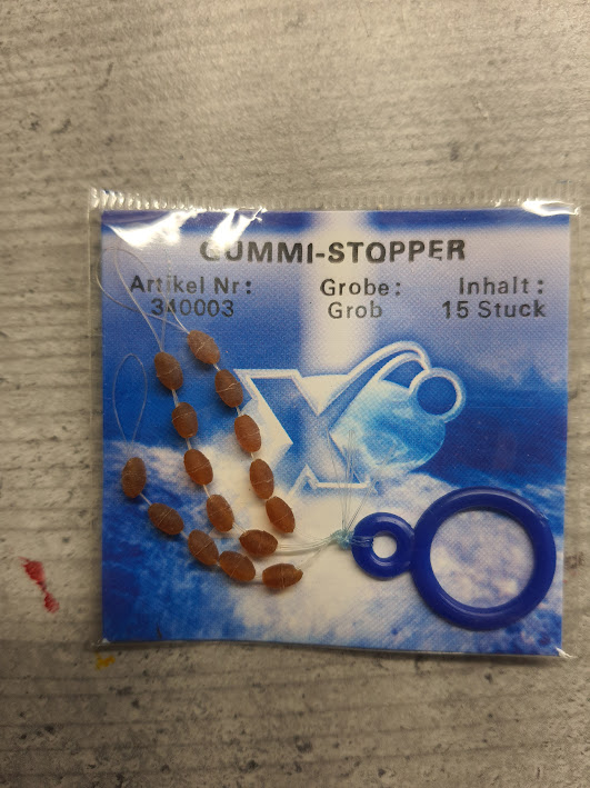

Das sind Isolatoren. Die Trennen die Antenne von der "Masse" ,slso dem Bootskörper. Wenn Du die Darstellen möchtest empfehle ich "Schnurstopper" aus dem Angelsportbereich. Die haben schon die Form und werden auf die Schnur aufgezogen.
Sokrates
Admiral Hornblower
Beiträge: 402
Been thanked: 27 times
Nachtrag :
.Hier mal auf die Schnelle ein Foto dieser Schnurstopper. Die hier ist die Größe "Grob", etwa 4 mm, was in 1: 144 etwa 50 cm entsprechen würde. Die gibt es auch in S und M.
Im Amateurfunkbereich (Kurz und Langwelle) sind diese Isolatoren auch als "Porzelaneier bekannt. Die sind dann aber auch nur etwa Faustgroß.
Auf deinem Bild ist übrigens gut zu erkennen wie die Zuleitung, ins innere des Bootes, kurz vor den Isolatoren abgegriffen ist. Ebengfalls gut zu erkennen ist der Abstandshalter.
