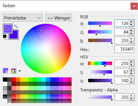

Wenn du ein Bildbearbeitungsprogramm hast,
- könntest du dir die Farbpalette laden,
- den Cursor auf die gewünschte Farbe bringen,
- die Farbwerte ablesen,
- das Mengenverhältnis der Farben zueinander kalkulieren.
Der RGB-Farbraum setzt sich aus den Grundfarben Rot-Grün-Blau zusammen.
Hier habe ich ein Beispiel mit paint.net (kostenlos im Internet). Angegeben sind die Farbwerte.
Die ausgewählte Farbe besteht aus Rot 126, Grün 84, Blau 255.
Gemischt ist Rot das 1,5-fache von Grün und Blau das 3-fache von Grün.
Das ist nicht exakt, aber du weißt, wohin die Reise geht.
