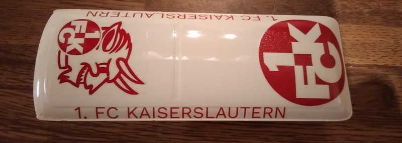

Als Grundmodell dient der VW T2 Easy Click 07667
Daraus wird ein 1.FC Kaiserslautern Fanbus
Das heißt Andere Farben und selbstertstellte Decals
Die Grundfarben werden weiß und rot sein
(Wie bekomme ich hier Bilder rein ?), Klappt Jetzt ( noch im Bau )

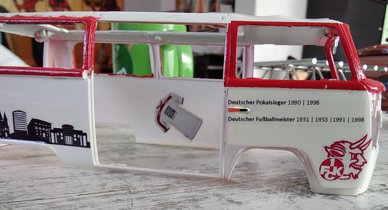

Ich habe gerade dein Bild gefunden.
Zur farblichen Trennung unter den Fenstern würde ich dir raten mit Maskierband eine "scharfe" Kante abzukleben.
Um ein Unterlaufen der Farbe zu verhindern/zu erschweren, mit der zu schützenden Farbe (weiß) zuerst sehr dünn über die Kante malen. Nach dem Trocknen die gewünschte Farbe (rot) aufbringen. Dann nach dem antrocknen das Klebeband entfernen.
Mit weiß und rot hast du auch gleich zwei Problemfarben. Beide habe ihre Eigenheiten. Weiß deckt schlecht und rot ist dominant, falls man es übermalen muss...

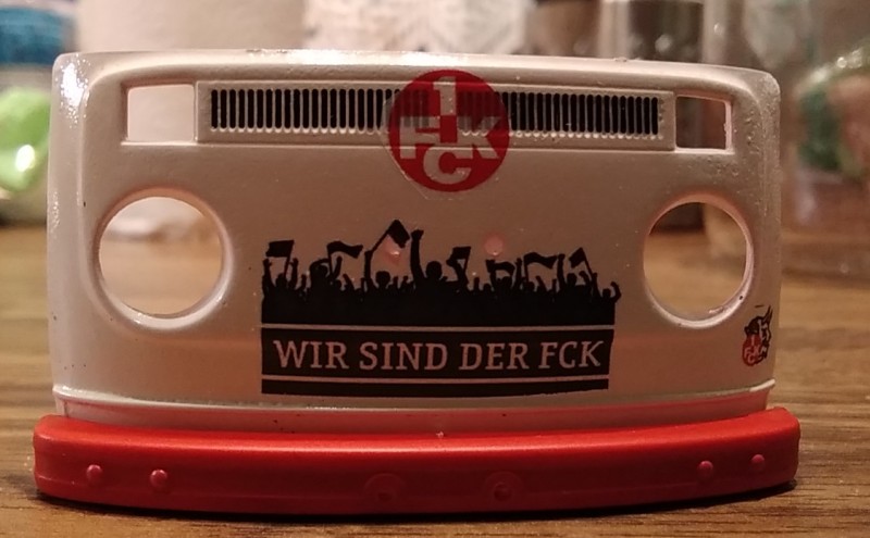

Hi , danke für den Tipp
Ich hatte mich zu spät für die Zwei Farbvariante entschieden ( Decals schon drauf )
Ich habe das Frogtape zum abkleben , habe bloß immer die Panik das ich mit den Tape die Farbe mit runderhole
Werde es anbringen und schnelle möglich nach der Lackierung wieder entfernen , werde es an einer Tür testen .
Die kannte wir es jetzt zu sehen ist sollte ja auch nicht so bleiben .

Noch ein Tipp, mache das Klebeband "handzahm"!!!
Es soll ja nur Abdecken/Abtrennen und nichts Kleben und/oder Halten!!!
Einfach auf einer sauberen Oberfläche (Spiegel, Glasplatte, Schneidbrett etc) einige Male aufkleben und wieder abziehen, bis du merkst, dass es deutlich weniger haftet...
Die restliche Vorgehensweise bleibt aber so, wie geschrieben...
Zum Frogtape kann ich nichts sagen...
Ich würde, nachdem schon Decals angebracht sind, erst einmal mit Klarlack alles leicht duschen, so kannst du Beschädigungen etc vielleicht vorbeugen...

[img][/im
Die Türgriff Farbe hat etwas Schwund
Hat soweit ganz gut geklappt , wird noch nachbearbeitet. , Ich denke besser wie vorher

Wird langsam.
Ich bin der Meinung, deine Farbe ist zu dick, daher lässt es sich nicht schön gleichmäßig Pinseln und ergibt deshalb keine gleichmäßige Oberfläche.
Arbeitest du mit enamel oder Aqua Color?

Lese dir das nochmal mit dem Bilder einfügen durch.
Du musst deine Bilder nach dem Hochladen noch 'in Betrag anzeigen' (oder so ähnlich) machen.
Wenn du enamel verwendest dann müsstest du deine rot mit z.B. Color Mix dünnflüssiger machen. Damit der Farbton sich nicht verändert, würde ich das Döschen gesamt verdünnen.
Dann macht die Farbe eine schönere Oberflächen. Es wird sein, dass du mehr Schichten brauchst, bis die Farbe ordentlich deckt. Aber zwischen den Schichten durchtrocknen lassen.
